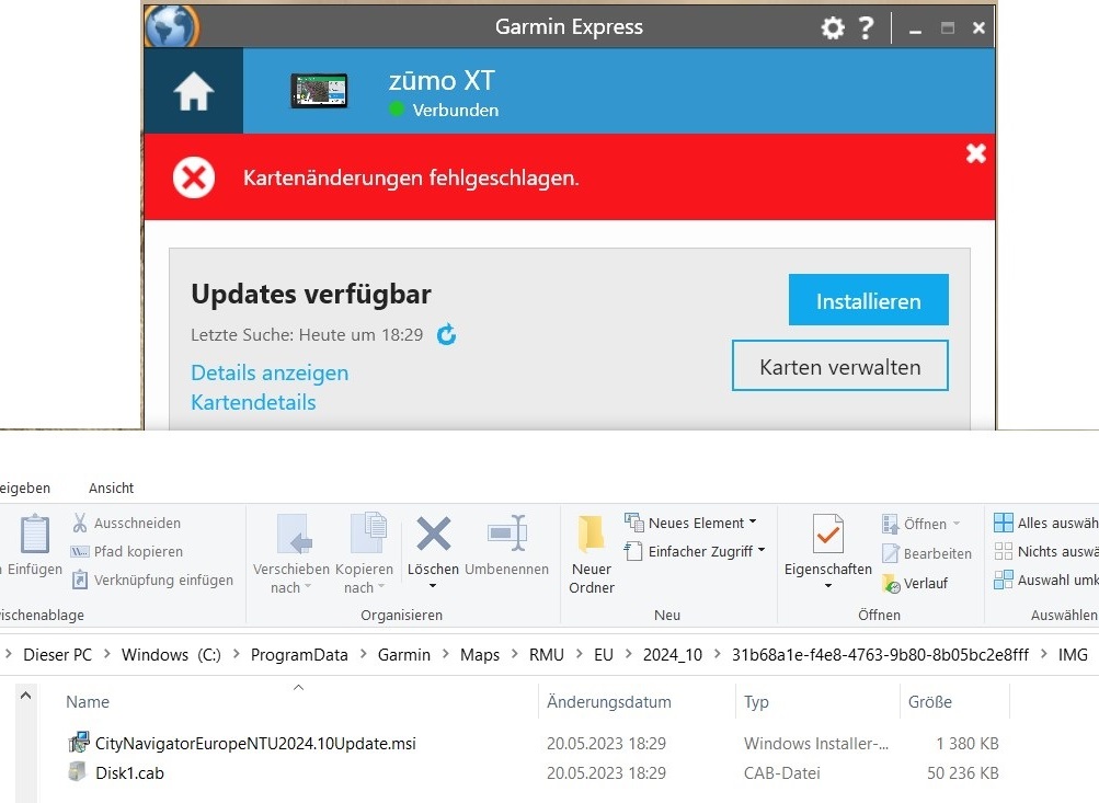

Ich habe Aktuell das gleiche Problem mit 2 Garmin Zumo Xt auf insgesamt 3 Rechnern, Win 11 und Win 10
Das Problem: ich möchte die aktuelle Karte mit Express und angesteckten Navi auf den PC Installieren und Express bricht die Installation mit der Fehlermeldung Kartenaktualisierung fehlgeschlagen! Permanent ab, alle hier vorgeschlagenen Lösungswege habe ich schon ausprobiert... ich hoffe hier liest auch Garmin mit und teilt eine Lösung mit!
Falls jemand es geschafft hat die 2024.1 auf den PC zu bekommen wäre auch ich um Info dankbar...

momentan scheint es wirklich ein Problem bei Garmin zu sein, habe extra bei meinem Laptop die Karte 2024.10 deinstalliert und bekomme nun auch die selbe Fehlermeldung. Als das Kartenupdate raus kam ging es problemlos

Wenn man den Ordner C:\ProgramData\Garmin\CoreService\Downloads\Map\Map_Map.EU.2024.10 löscht, dann startet zwar der Download im Garmin Express wieder wenn man es versucht, bricht aber nach ein paar MB Download (ca. 50 MB) wieder ab.
Ich vermute das von Garmin bereitgestellte Kartenfile für Basecamp ist defekt.
Da hilft nur warten...
