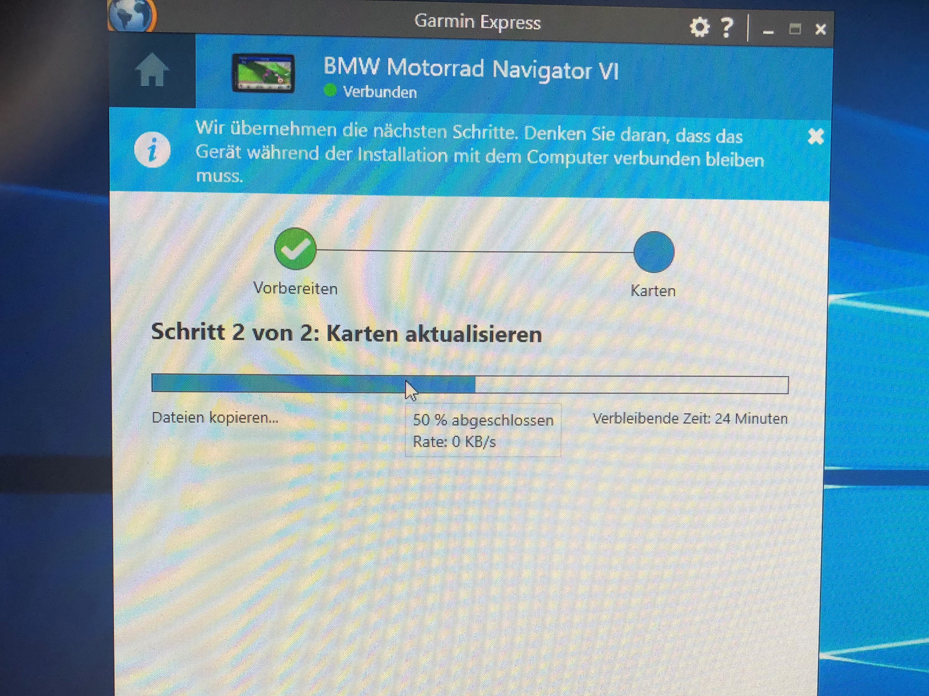

Auch heutige Versuche schlugen fehl. Es erscheint immer die gleiche Meldung, dass die Installation der Karte abgebrochen wurde.
Habe wie immer das Originalkabel benutzt.
Große Fragezeichen in meinem Gesicht.

Kartenupdate auf 2018.30 über GE mit der Version 5.9.0.0 vorgenommen und bisher nur Fehlermeldungen beim Navigator VI (Schritt 2 von 2, Karten aktualisieren, dann Fehlermeldung)
Installation auf PC/Navi bzw. nur auf Navi mit den gleichen Fehlermeldungen. Am Navi waren bisher die Karten 2018.10 All South und 2018.10 All North installiert, nun habe ich nur noch Europe DEM drauf.
Was läuft falsch? Garmin Express ist ja eigentlich selbsterklärend.

Die Fehlermeldung lautete: Bei der Installation des Updates ist ein Fehler aufgetreten.
Es war immer bei Schritt 2 von 2: Karten aktualisieren. Der Laufbalken "hing" kurz bei genau 50 %, kurz danach wurde die Installation abgbebrochen.
