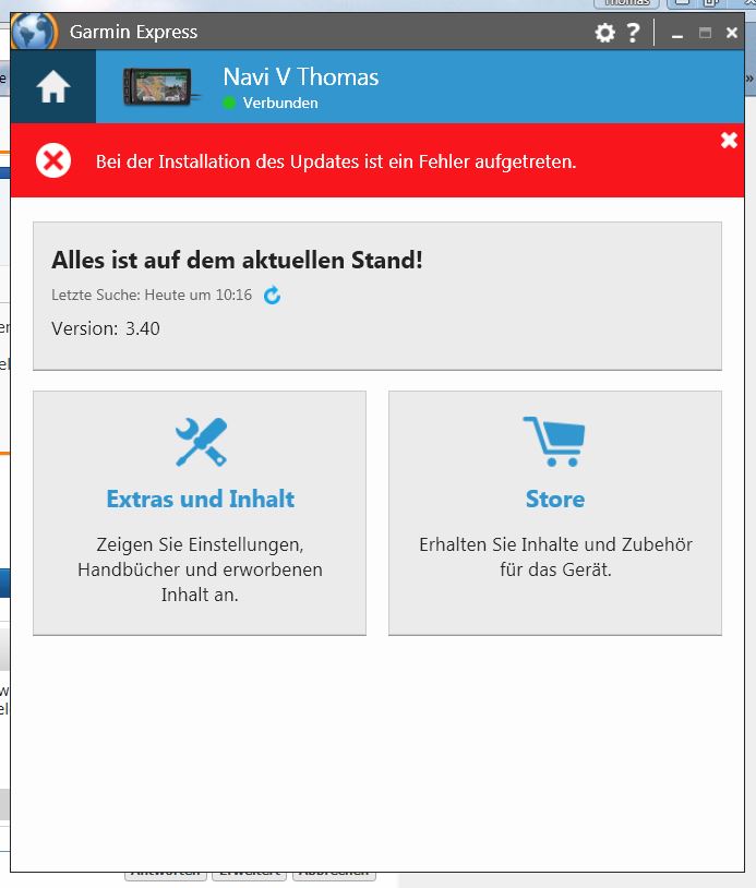

Bekomme die neuste Karte nicht installiert. Ich habe Win7 und schon Garmin Express De und wieder Neuinstalliert. Habe auch schon versucht nur auf das Gerät oder auf beiden ausgewählt.....es kommt immer folgende Fehlermeldung:
Hat vielleicht jemad einen Ratschlag? Versuche es schon seit 10 Tagen
Wieviel freien Speicherplatz ist auf dem PC?

Welche Option hast du bei der Installation gewählt (Navi + PC)????
Bist du Admin oder eingeschränkter User ???
Schon mal versucht die Karte nicht in LW C: sondern nach D: oder so, zu Installieren.

Ich hatte erst versucht nur auf dem PC zu installieren.....danach aufs Gerät. Schlussendlich musste ich GE als Admin ausführen.
Merkwürdigerweise hat es die ganzen Jahre funktioniert.....habe an der Benutzersteuerung nichts geändert
Trotzdem danke für den Tip

@eMTee......ja aufs Gerät konnte ich installieren. Auf dem Rechner funktioniert es immer noch nicht. GE habe ich als Administrator ausgeführt......genau wie bei der Installation aufs NAV V. Es kommt trotzdem immer noch die gleiche Fehlermeldung, siehe oben
es reicht nicht GE "als Administrator" zu starten, Du musst in der Windows Benutzerkontensteuerung die niedrigste Stufe einstellen.
Dann am besten den PC neu starten und dann nochmals das Update versuchen. Wenn alles erfolgreich war, kannst Du die Sicherheitsstufe wieder hochsetzen.
siehe auch Garmin Forum...https://forum.garmin.de/showthread.php?21723-Garmin-Express-Wenn-das-Kartenupdate-fehlschl%E4gt

Hallo, das ist eine interne Meldung von Garmin hat also mit externen Serverdiensten Downloaden etc.. nix zu tun.
Deaktiviere alle Sicherheitsprogramme (Virenscanner, Echzeitscanner, Trojanerüberwachung), die Benutzerkontensteuerung in Windows und wenn Du hast ein Sicherheitsprogramm was Installationen überwacht.
Wenn das mal ging, "musst" Du am System in Form eine Änderung oder Installation was verändert haben oder verändert worden sein.
Stoppe Garmin Express
Gehe mal in den Ordner C:\ProgramData\Garmin\Logs\Express und lösche alles Files.
Starte GE, provoziere das Problem, notiere Dir das lokale Datum und die Uhrzeit auf Deinem PC
Stelle die Files in dem Ordner C:\ProgramData\Garmin\Logs\Express hier ein inkl. Datum Uhrzeit (wenn möglich öffne über die Funktion Datum / Uhrzeit ändern die Uhr vom Betriebssystem, damit wir auch die Sekunden wissen
