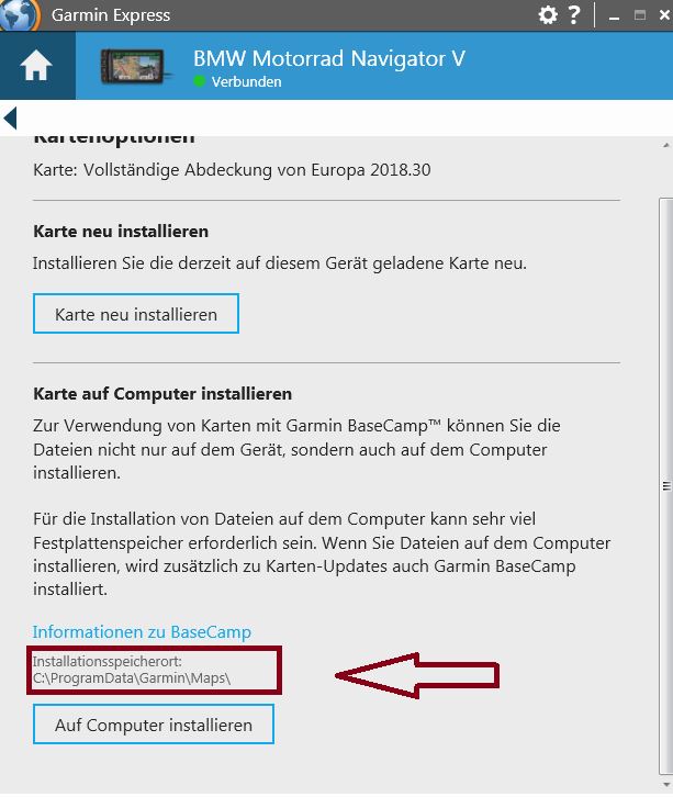

- Verzeichnisname, in welchem die Karten installiert werden sollen oder sind

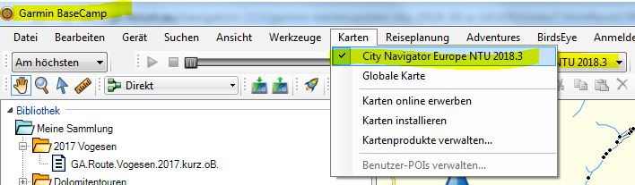

Die PC Installation benötigst Du wenn Du mit Basecamp arbeitest. Dann geht die Tourenplanung ohne angeschlossenes Navi mit den selben Karten, die auch auf dem Navi sind.
Schön wärs;-)) bei mir erscheinen die Karten nicht!!!!gespeicherte Routen werden angezeigt, aber ringsum alles weiße landschaften! Karten auf computer und navi installiert!:-((

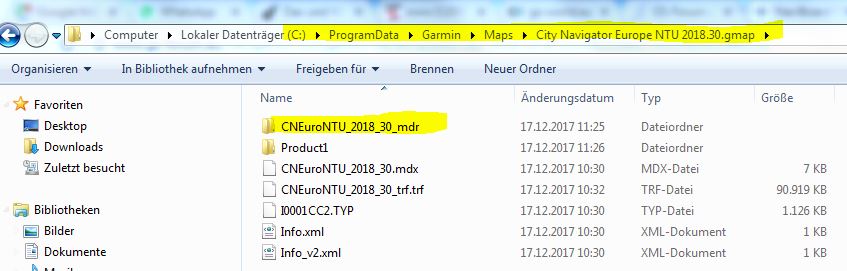

Für den Fall, dass du mit GE die Karte nicht auf den PC installiert ist, ist das so auch OK. Falls du aber tatsächlich die Karte auf dem PC installiert haben solltest, gehe nach Basecamp, ->Karten, und schaue, ob der Haken vorm Namen der installierten Karte sitzt.

Bist Du Dir da sicher das die installiert ist. Prüfe doch mal auf Deinem PC ob die wirklich im Installpfad drin liegt. Guggst Du Bild hier. IN diesem Ordner CNEuroNTU_2018_30_mdr muss eine ca 1GB große *.mdr Datei drinliegen.

Hast du die Karte in Basecamp auch ausgewählt?

Habe es gerade mal wieder versucht......mit dem gleichen Ergebnis obwohl ich die Sicherheitsstufe herunter gesetzt habe.
Die Log`s hatte ich vorher gelöscht.
Nachfolgend das aktuelle Log....vielleicht kann jemand damit was anfangen.

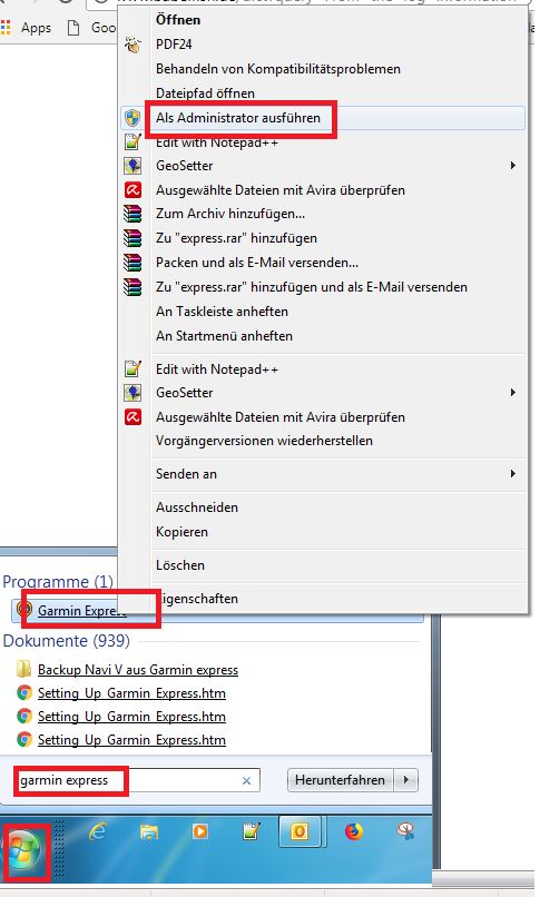

Ausgehend von den Log-Informationen, schlägt die Installation mit dem Elevated Installer irgendwie fehl. Die Infos reichen nciht genau um hier zu sagen, warum es fehlgeschlagen ist. Das Paket Elevated Installer erhöht die aktuellen Installationsprivilegien des Benutzers, damit die Software ordnungsgemäß installiert werden kann. Es scheint also, dass es sich um ein Rechteproblem handeln könnte. GE Express erfordert, dass es als Administrator ausgeführt wird oder das ein Virenscanner oder andere Sicherheitsprogramm den Zugriff verweigern.
Starte das GE mal als Admin.
Gehe unten auf den Windows Startknopf
Gebe in das Feld Programme Garmin Express ein
Es erscheint oben in der Liste
Mache darauf rechte Maustaste es erscheint ein Kontex Menü
Gehe dort auf Ausführen als Administrator drauf und drücke die Linke Maustaste
Probier das Update
Siehe Screenshoot

Schaue mal ob die Exe da auch tatsächlich drinliegt:
2018-01-07 14:46:09.6485 | 4 | I | Launching elevated installer from C:\Program Files (x86)\Garmin\Express Elevated Installer\ElevatedInstaller.exe
dann Starte das GE mal als Admin.
Es erscheint oben in der Liste#
Probier das Update
Siehe Screenshoot

Das eine hat mit dem anderen nix zu tun. Du kannst auch das Navi ablassen wenn Du die Karte mit GE auf dem PC für BC installieren möchtest.
Das ist und bleibt ein Rechte- oder Sicherheitsproblem lokal auf Deinem PC. Hast Du mal alle Sicherheits und Echzeitscanner kurzzeitig deaktiviert und es probiert? Das kann auch unwissentlich durch ein Sicherheitspatch passiert sein.
Welchen Pfad hast Du für die Kartenablage in GE eingestellt Siehe Screenshoot? Liegt dort die alte Karte? Kommt Du mit dem gleichen Benutzer manuell über den Windows Explorer hin?#
Wenn garnix mehr hilft, deinstalliere GE, Lösche die alten dazugehörigen Pfade und Registrie, aber nur für GE nicht für BC sonst ist alles weg. Installiere GE 5.9 neu mit rechter Maustaste als Admin der Installation.
