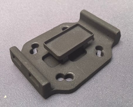

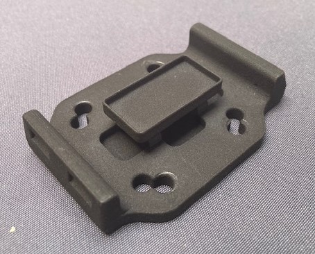

Obwohl ich einen Navigator 6 habe, wollte ich immer auch mein Montana 600 an der GS nutzen. Zunächst hatte ich mir einen 3D-gedruckten Adapter von Shapeways gekauft, daran gestört hat mich aber, dass man die Stromversorgung separat erstellen musste.
Shapeways-Adapter

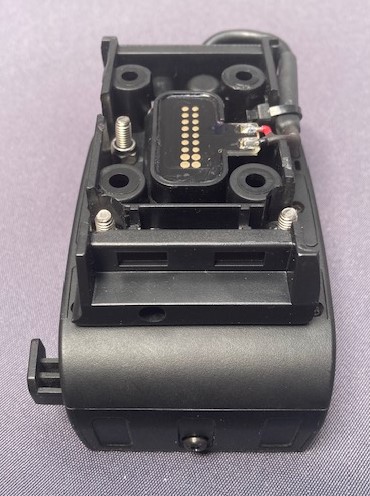

Beim Chinamann gibt es billige Adapterlösungen, mit denen man Smartphones an der GS befestigen und auch per USB laden kann. Die darin verbaute Elektronik nutzt die geschaltete 12V-Bordversorgung, die der Navi-Adapter an der GS bereitstellt. Das wollte ich für meine Zwecke nutzen, also hab ich mir solch einen China-Adapter gekauft.
So einen oder einen ähnlichen: Handy-Adapter

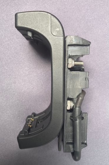

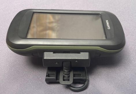

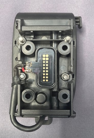

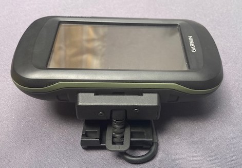

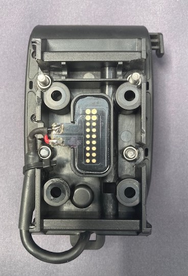

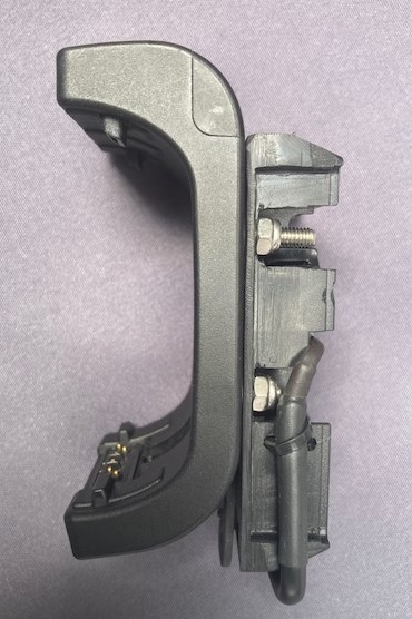

Davon braucht man eigentlich nur den mittleren Teil, den, der an der Navihalterung der GS einrastet und die Platine zur Stromabnahme bereitstellt. Das überflüssige Zeug links und rechts habe ich abgesägt, das übrig bleibende Teil sollte dann ca. 50mm breit sein. Dann muss man noch Platz für die Befestigungsschraubern der Garmin-Halterung schaffen, die Kontaktplatine kürzen und einkleben (die wird original nur von einem der abgesägten Teile gehalten), das Kabel der Garmin-Montana-Halterung anlöten und fertig ist der Adapter.
Die Stromversorgung des Montana erfolgt jetzt über die 12V-Bordversorgung ohne zusätzliches Kabel.
