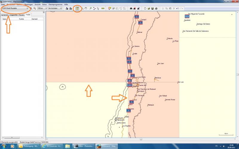

Mapsource benötigst Du schon. Unter "Produkt auswählen" wählst Du Deine OSM Karte aus (geht immer nur mit einem Download, da alle gleich heißen) und dann aktivierst Du die sog. "Kartenfunktion". (Button mit einem gelben Zickzackformat gleich neben der Lupe.) Klickst Du jetzt in Deine Karte, wird dieser Bereich (Kachel) farbig unterlegt und in der Liste der Karten im linken "Explorer"Bereich angezeigt. Du kannst mehrere Kacheln auswählen, musst aber darauf achten, dass die Speicherkartenkapazität von 128 mb nicht überschritten wird.
Falls Du Mapsource nicht auf einer CD (evtl. mit einer Karte zusammen) hast, kannst Du es auf der Garminseite im Trainingscenter downloaden.

...es hat geklappt, nachdem ich nachdem ich den Garmin Cardreader neu installiert hab konnt ich sie auch auf Speicherkarte ziehen ( war vorher nicht möglich hat´s irgendwie nicht erkannt ) .
