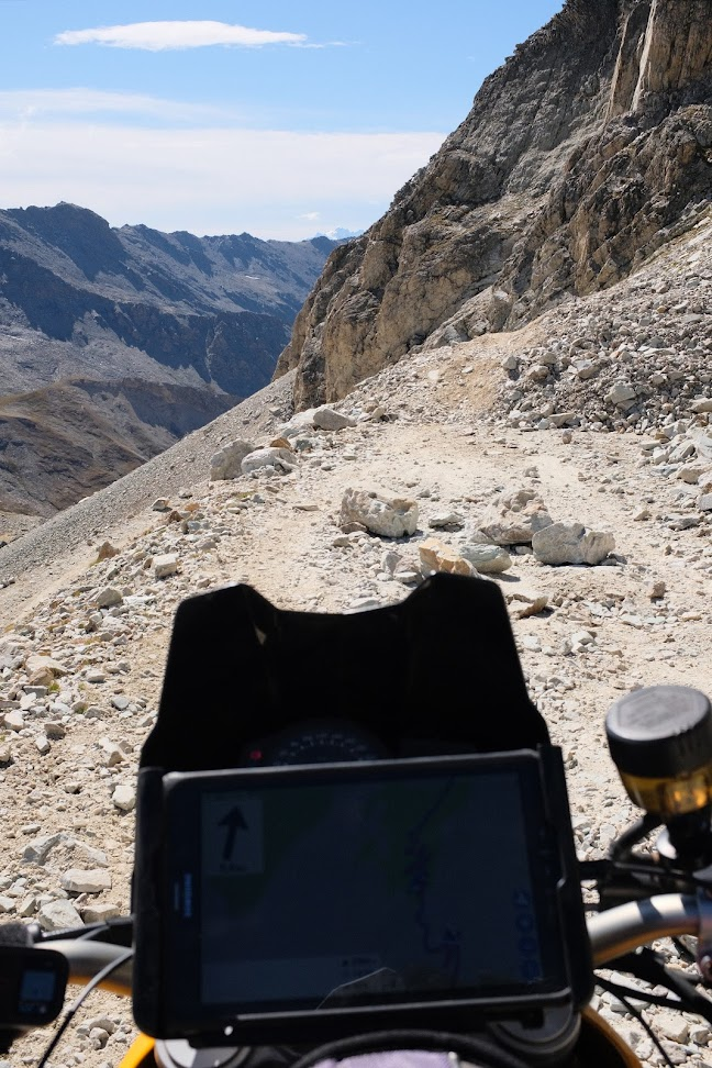

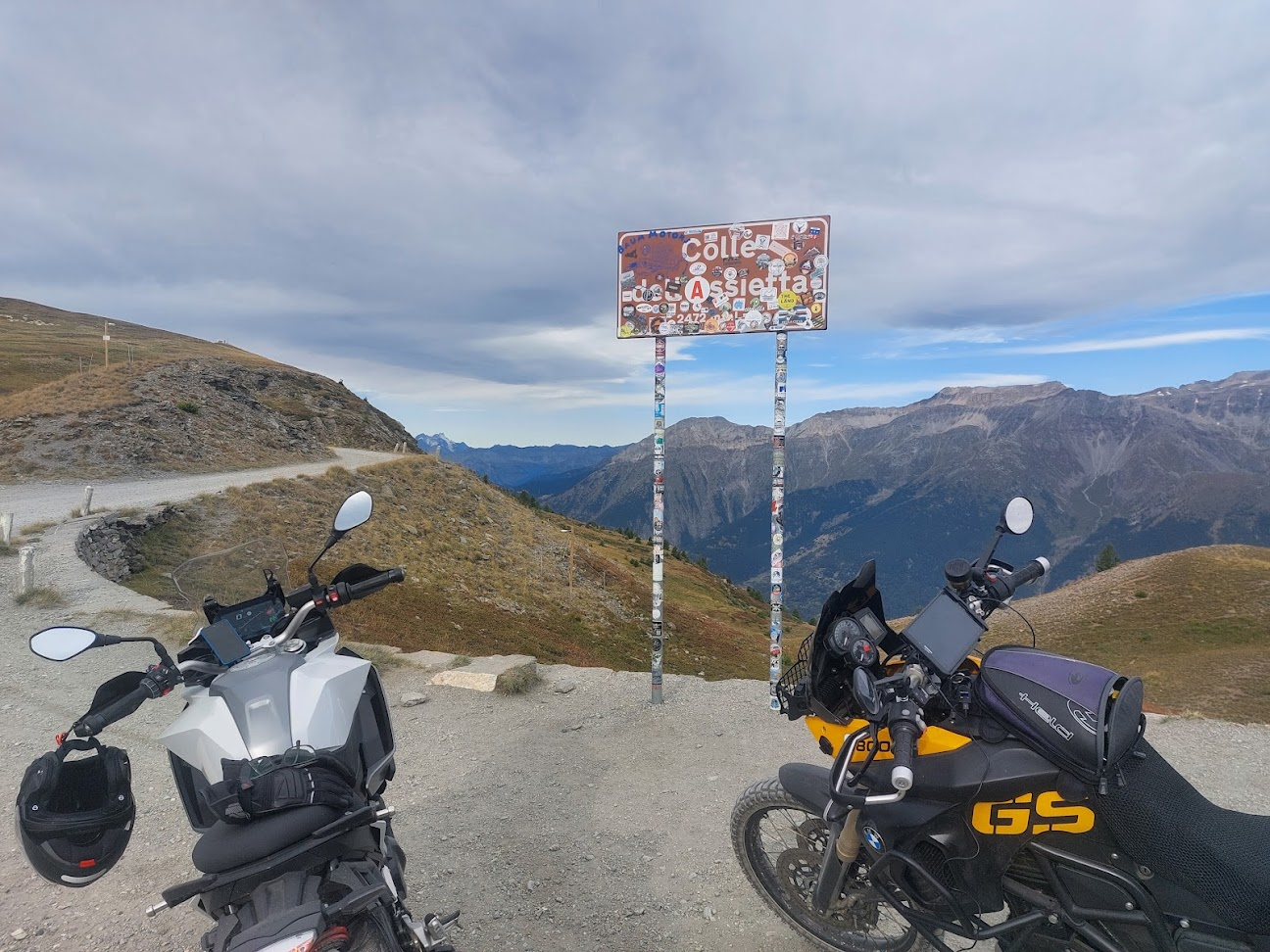

Die Beiträge sind zwar schon etwas älter aber falls du noch mit dem Gedanken an die 900GS und dem großen Navi spielst:
ich fahre eine F800Gs mit 8Zoll Navi (Samsung Active Tab) am Lenker montiert und finde es nicht zu groß
ich werde zwar jetzt auf ein Handy wechseln aber nur weil ich die Scheibe und die ganz Reiseenduro-Front abbaue und es dann etwas verloren wirkt in der Größe

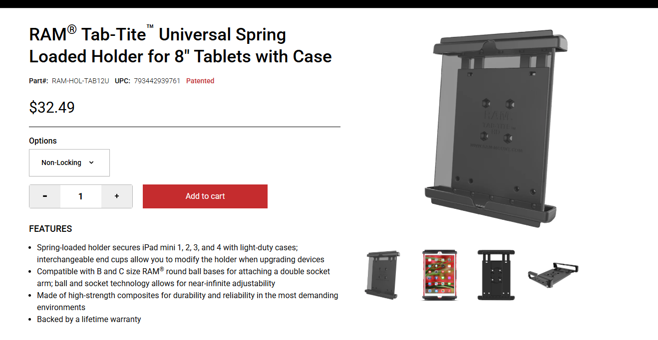

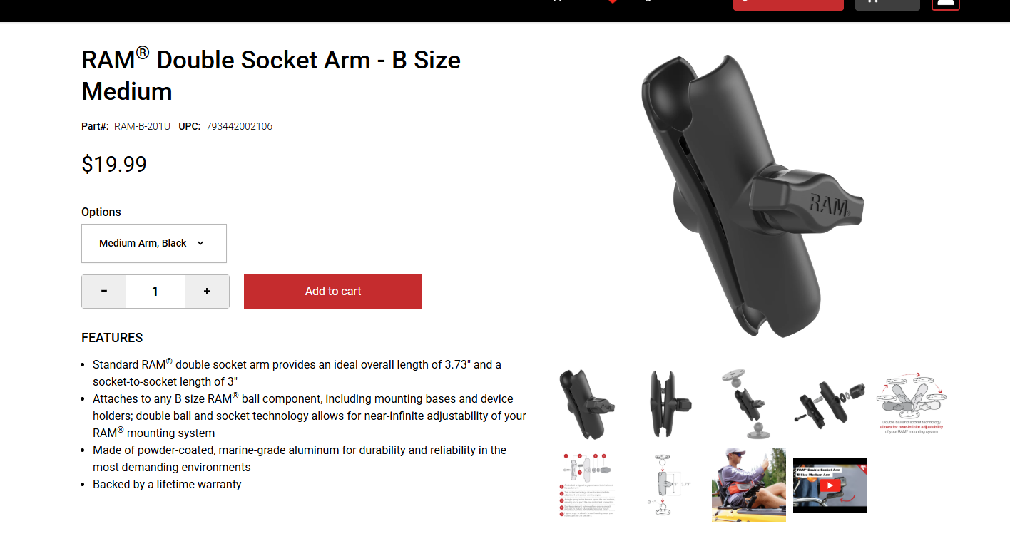

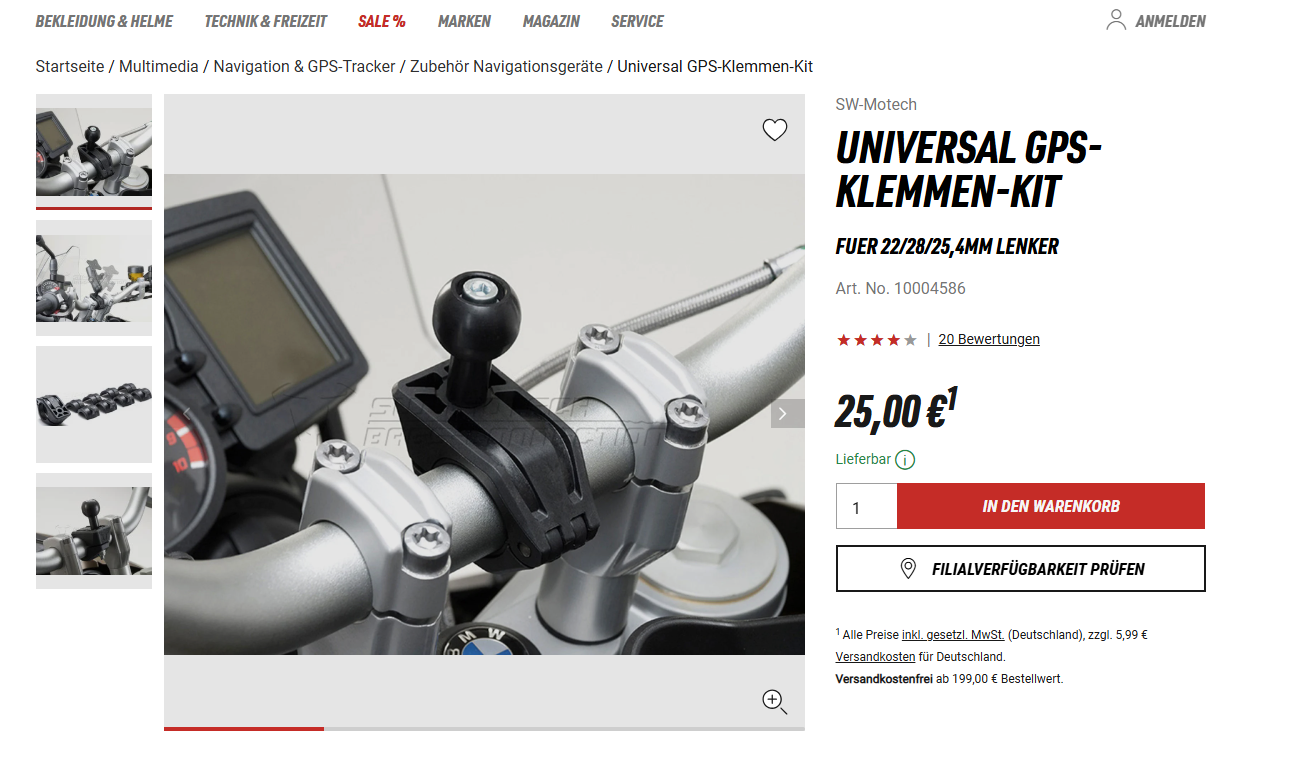

ich habe dafür eine Klemme mit Kugel am Lenker und dann eine universelle Ram-Tablethalterung (für das Garmin gibt es bestimmt individuelle Lösungen)
hier nur schnelle Beispiele, bitte Größe, Kugeldurchmesser etc. selbst prüfen

ich mag die leicht nach oben oder unten versetzte Kugel weil du dann zusammen mit dem Arm als Verbinder in der flachsten Stellung wieder genau über dem Lenker auskommst

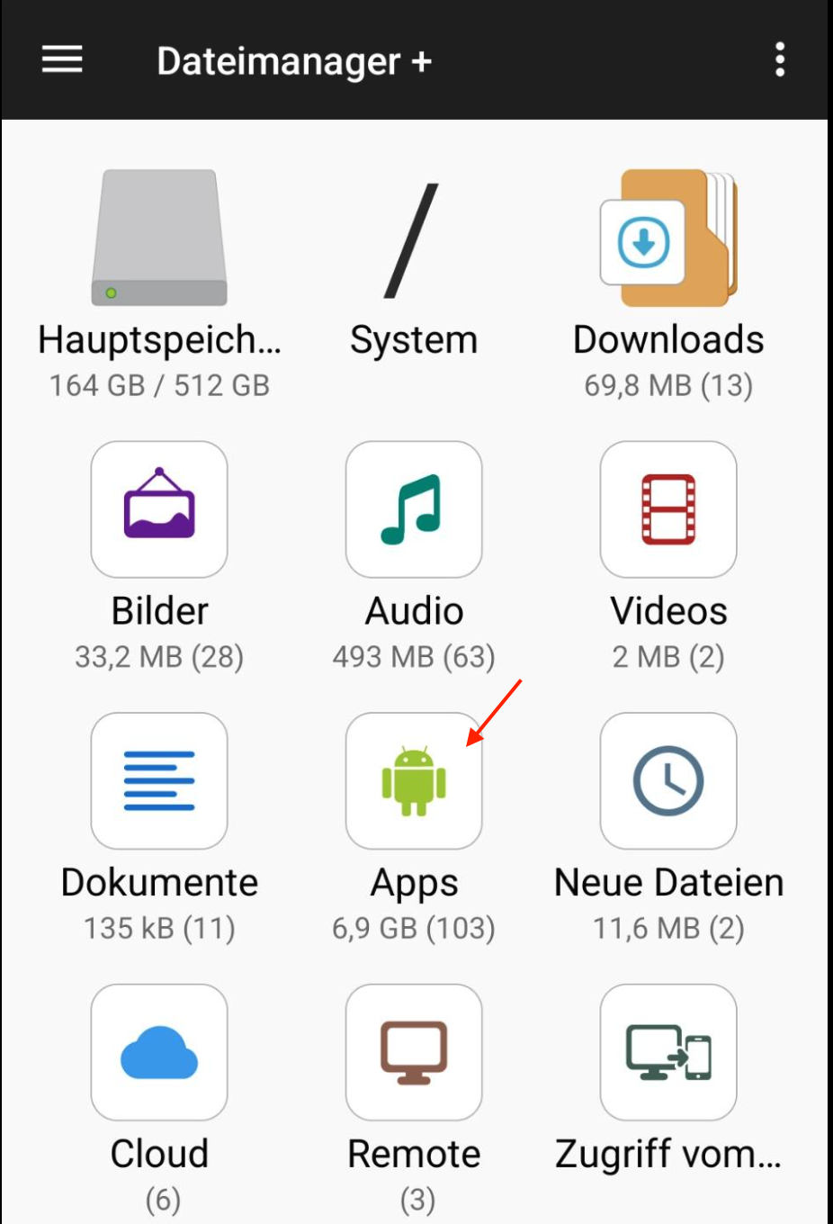

Das hat nichts mit der App zu tun, sondern mit der Datensicherung von Android!
Also lass die App zu. Mach die Datensicherung von deinem Gerät und such dir dann die APK Datei.
