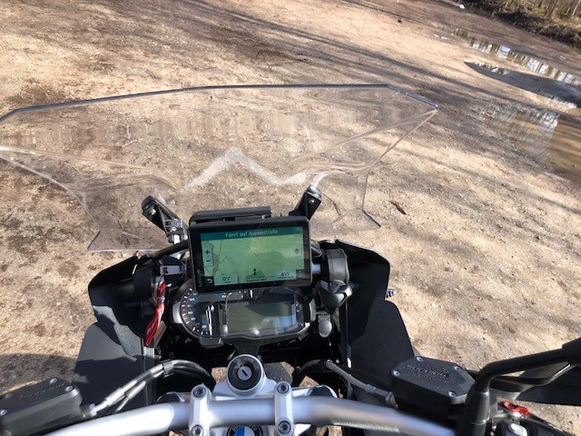

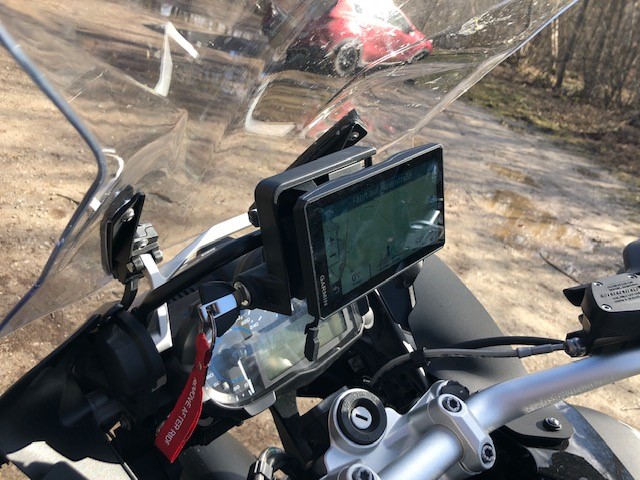

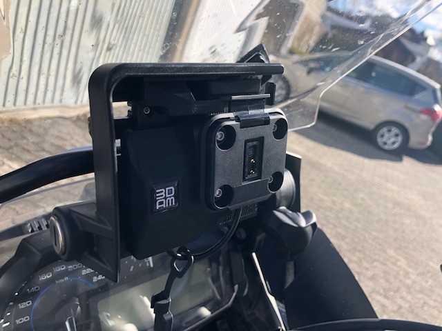

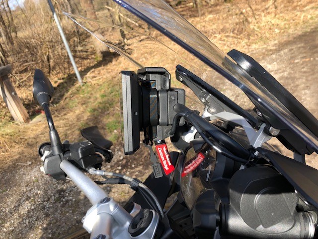

Ich habe mir das letzte Woche so gebaut. Der 3D Adapter (abschliessbar) kam schnell mit UPS. Lässt sich super anbauen und ist auch sehr passgenau. Das ganze macht auch einen sehr stabilen Eindruck.

Fotos kann ich gerne heute Abend nachreichen.
Ich habe mit Versand ca 90 Euro für das abschliessbare Modell bezahlt.
6 Schrauben, 15 Minuten. Bei mir waren es 20, weil mir eine kleine Schraube weggefallen ist und ich suchen musste....

Ich habe den Adapter aus Italien seit ein paar Wochen dran (abschliessbare Version). Funktioniert einwandfrei. Die Montage ist einfach, nur auf die beiden kleinen Schräubchen muss man gut aufpassen - die machen sich gerne selbstständig.
PS: das Teil ist immer verfügbar, auch wenn auf der Webseite keine Verfügbarkeit angezeigt wird. Das ist eine kleine FIrma, die produzieren "auf Anfrage" und waren in meinem Fall sehr schnell.

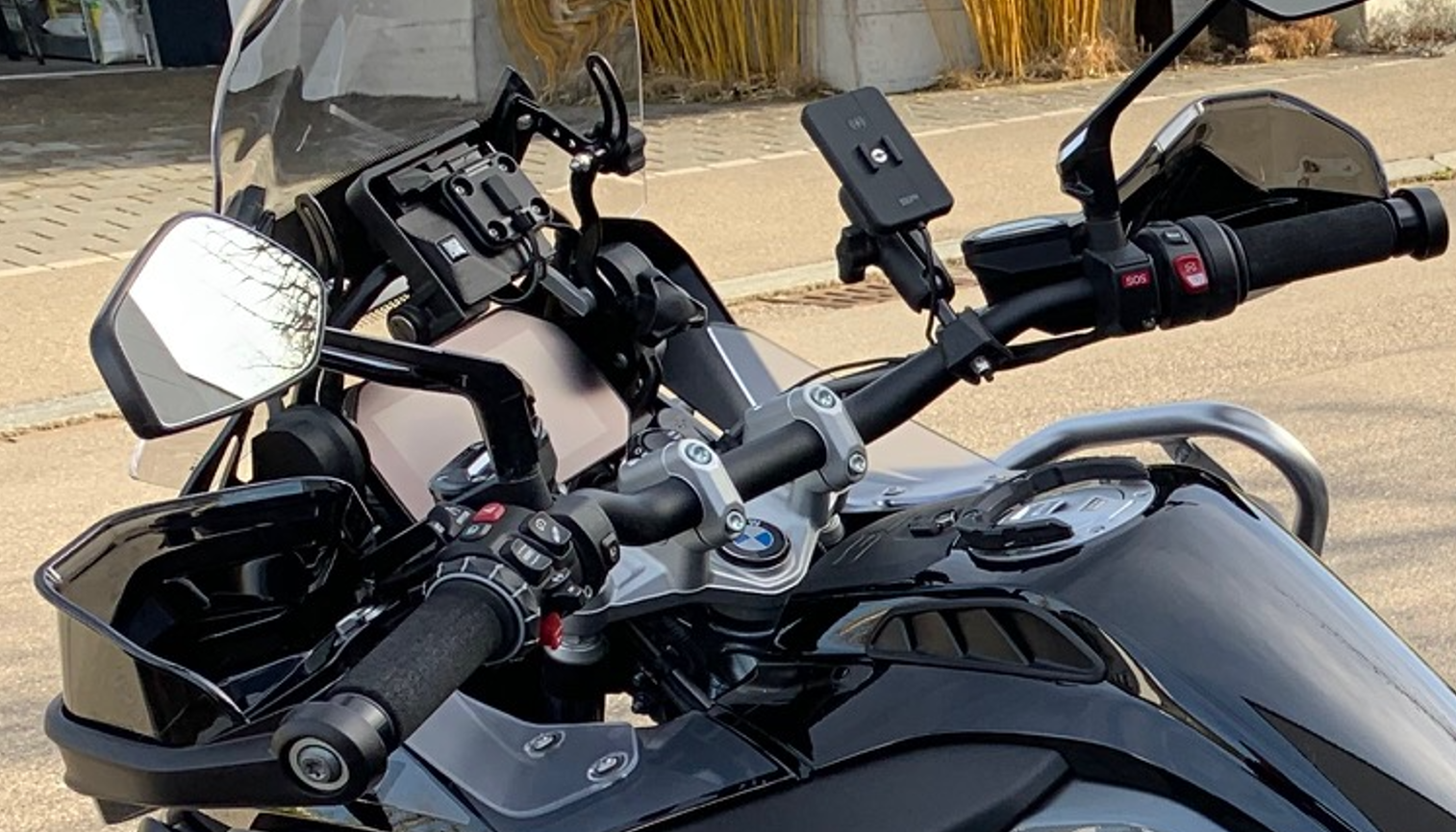

So sieht es aus, wenn das Navi nicht eingesetzt ist.

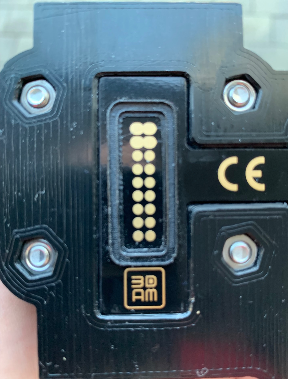

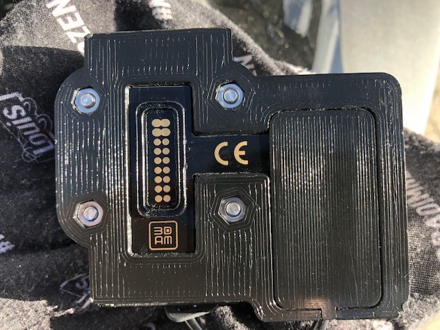

Obwohl ich mich schon frage, warum die Pins oben einen Kurzschluss haben muessen ?

@Ironbutt: Kannst Du bite mal auf die Rückseite Deines 3DAM Adapters schauen ? Sind die oberen Pins auch verbunden wie auf meinem Bild 5 ?

Danke, habe von 3DAM auch eine Bestätigung bekommen, daß das gewollt ist.
