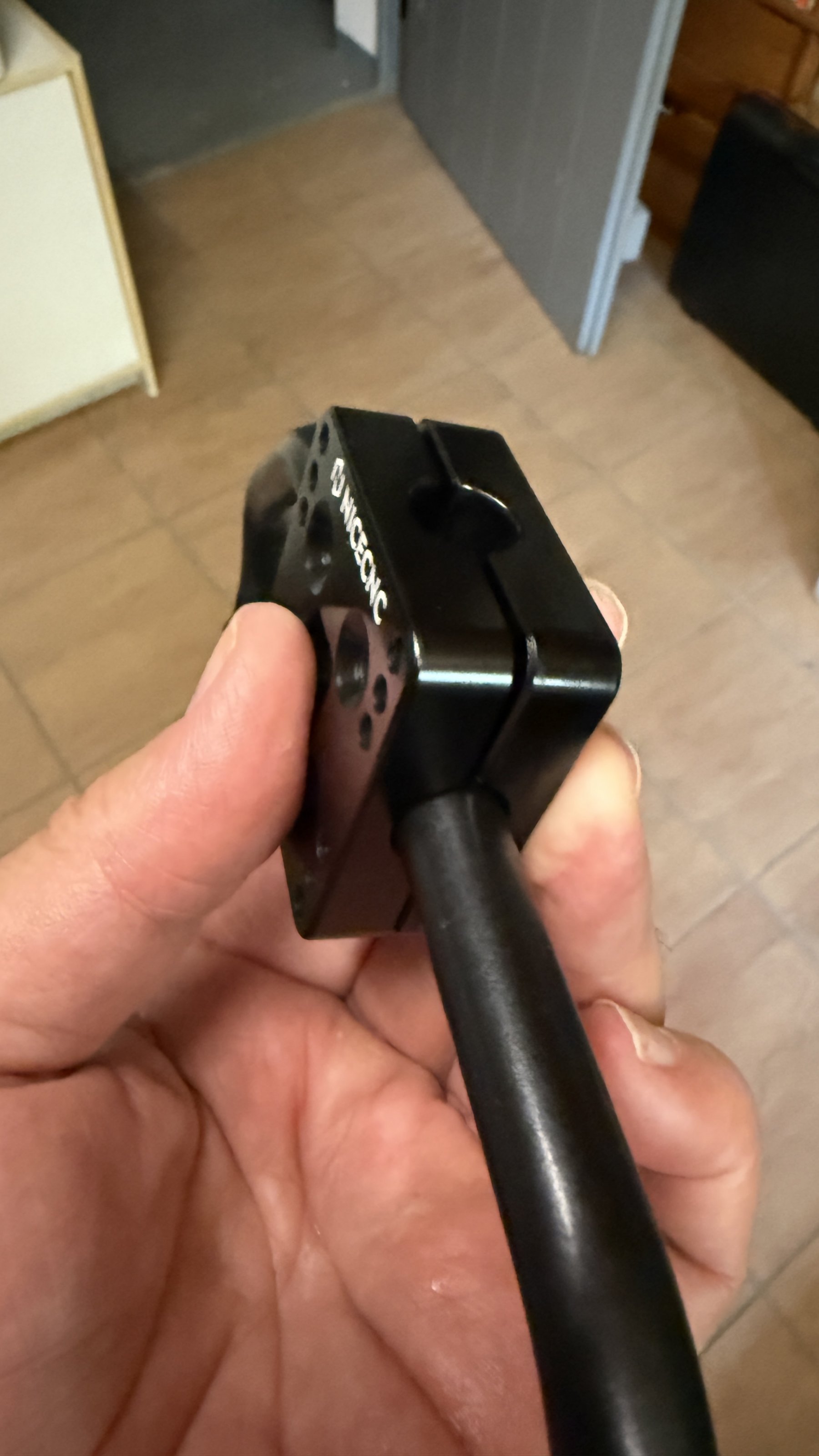

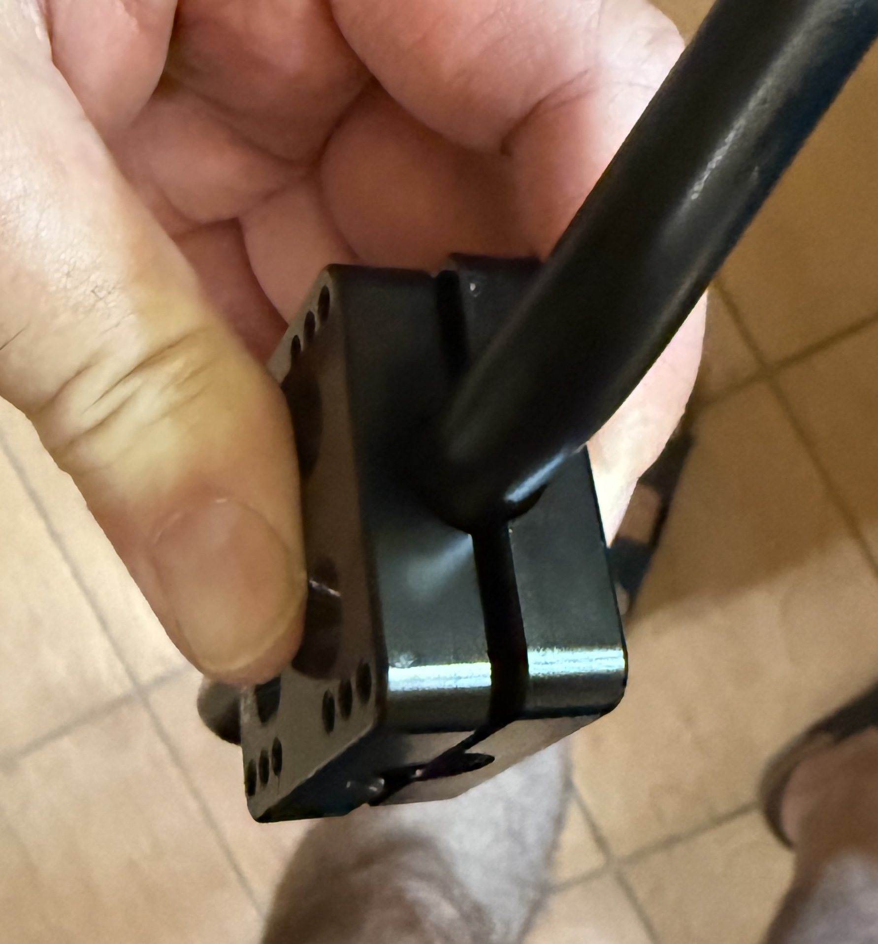

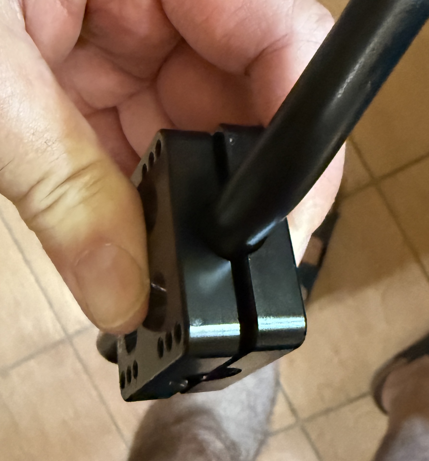

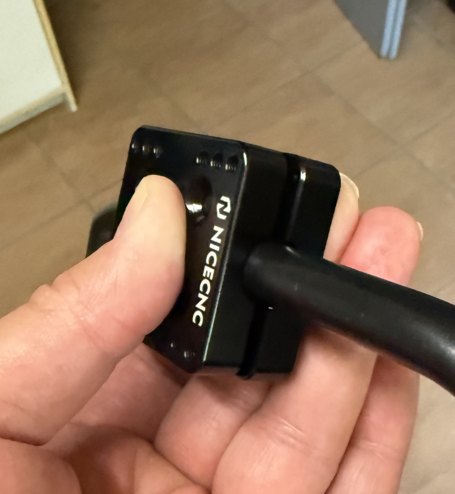

Das ist irgendwie suboptimal!
Metall auf Metall hat keinen sonderlich hohen Reibwert!
Sprich: Ich kann diese feddeligen Schrauben andrehen, wie ich will; mit etwas „Gewalt“ dreht sich das XT auf dem Bügelhalter der GS!
Ich muß das mal live testen, ob er sich bei Schlaglöchern o.ä. verstellt. 🤔

Das war auch mein erster Gedanke!
Allerdings ist ein Spalt zwischen den beiden Hälften. Es sieht so aus, daß diese Hälften und der Bügelhalter der GS nicht dieselben Maße haben.
Kontakt besteht aktuell also nur an den Kanten der o.g. Hälften.

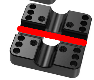

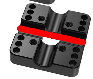

Ein umlaufendes Gummi würde daran nichts ändern, aaaaaber: Zwei schmale Streifen (siehe Bild) in den o.g. Hälften würden das bestimmt bringen.
Probiere ich gleich mal aus...

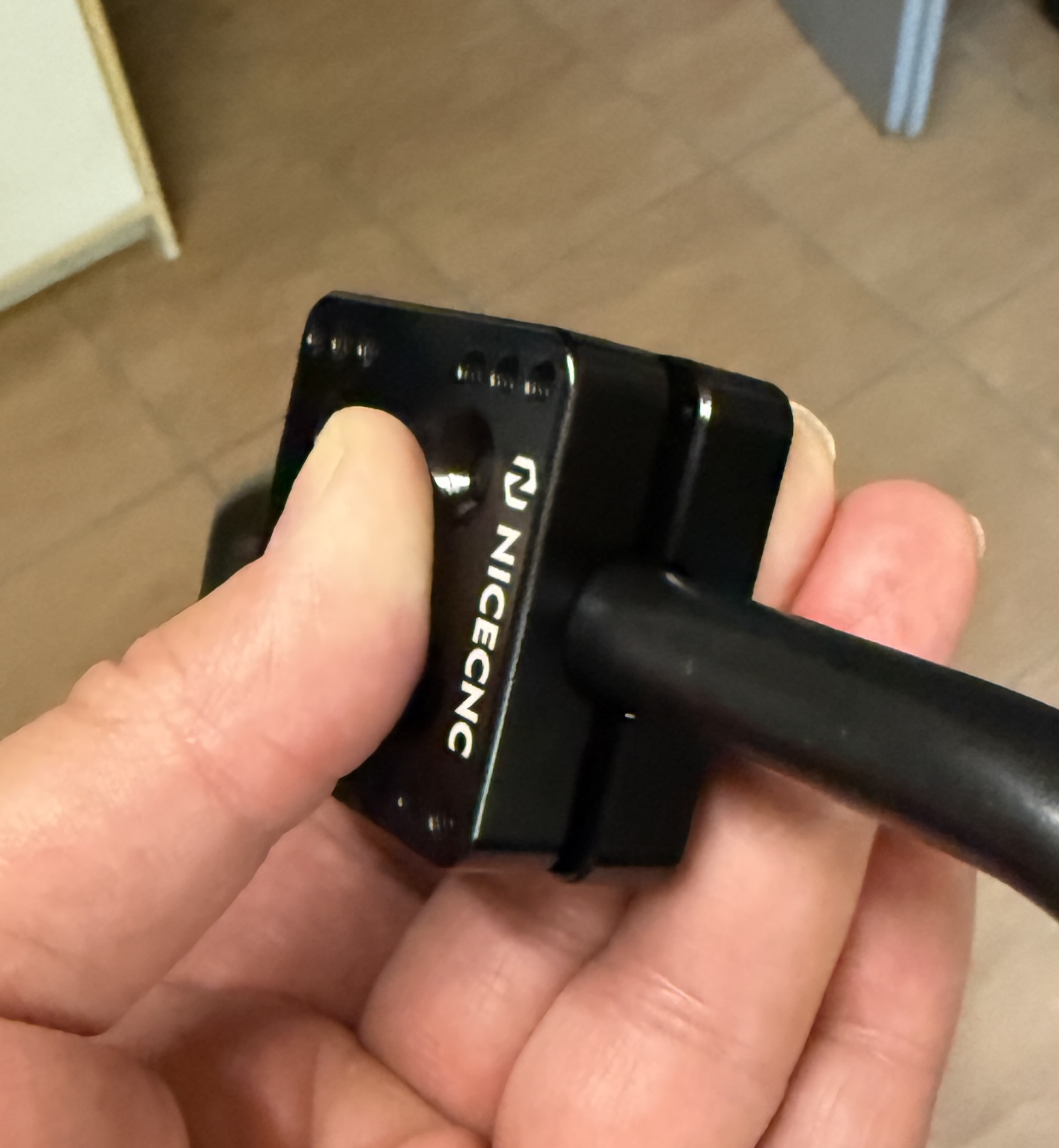

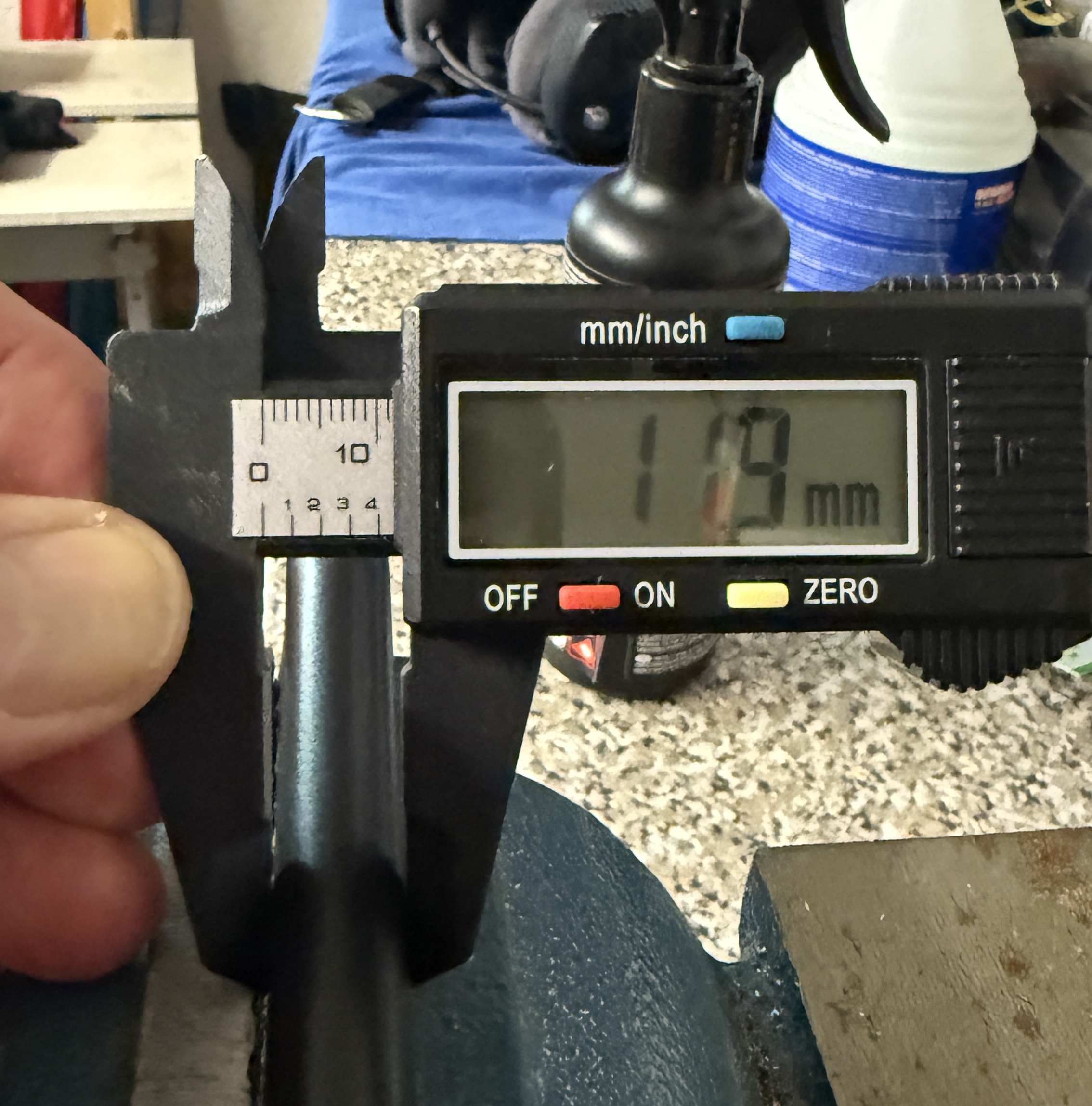

Ich hatte die schon montiert mit Klebeband und ein Freund, hatte da über 1 Jahr ein Zumo XT 2 dran, ohne Probleme. Die BMW hat ein 12 mm Rohr. Ist die Halterung, wenn du beide aufeinander legst, im Durchmesser 12 mm oder etwas mehr?
Hast du beide Richtungen versucht?

Die Halterungen scheinen einen etwas geringeren Durchmesser als 12 mm zu haben, sonst lägen nicht nur die Kanten am Bügelhalter an.
Ich kann es nicht anders beschreiben.

Deine Haltestange hat aber nicht 14 mm?

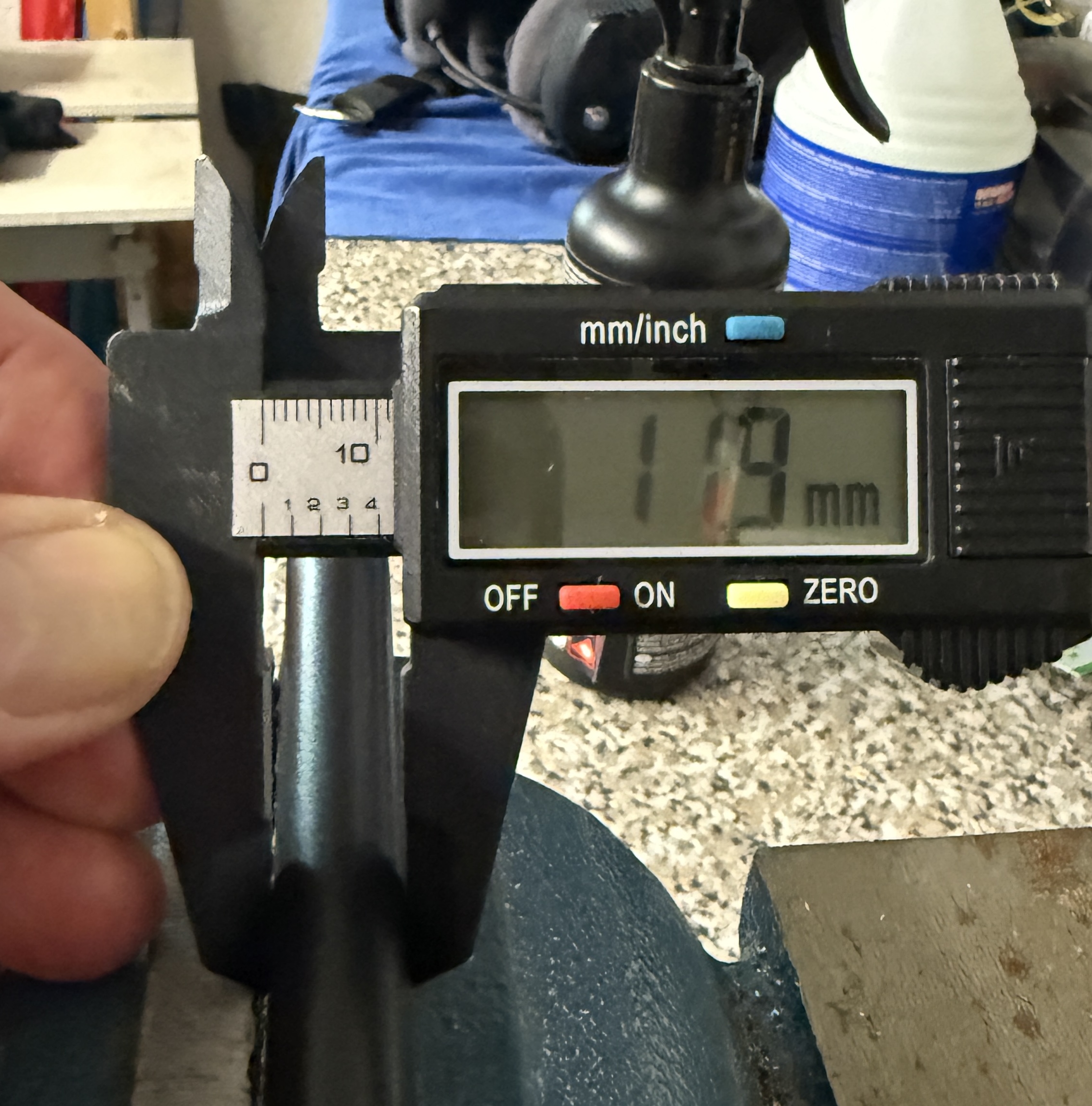

Nein. Wenn ich mich nicht vermessen habe, 12,2 mm. Und die beiden gekauften Eloxal-Halter haben eine lichte Weite der beiden Bohrungen von 11,8 mm.
Das kann nicht passen.

Nein, egal wie du die Halterung montierst, das XT lässt sich quer oder hoch montieren. 1x sind es die äusseren Löcher und 1x die mittleren. Die Schlitzbreite vom NICECNC ist 12.0 mm, der Durchmesser von der BMW Halterung ist 11.9 mm.
Hältst du die beiden Teile zusammen, sind es nur 11.3 mm. Es bleibt also ein Spalt dazwischen.
Das muss gehen und geht auch.

Du hast teilweise recht. Ich habe das gestern trotz Hitze noch einmal komplett zerlegt und "trocken" zusammen gehalten. Es bleibt tatsächlich ein Spalt zwischen den beiden Halter-Teilen.
Aber mein "Bügelhalter" hat tatsächlich 12,2 mm. An mehreren Stellen gemessen mit einer hochwertigen (mechanischen) Schieblehre.
Ich habe jetzt Gaffatape-Streifen, wie im Post #24 geschildert, eingelegt.
Damit sitzt das schon viel besser und läßt sich auch nicht mehr so leicht drehen.
