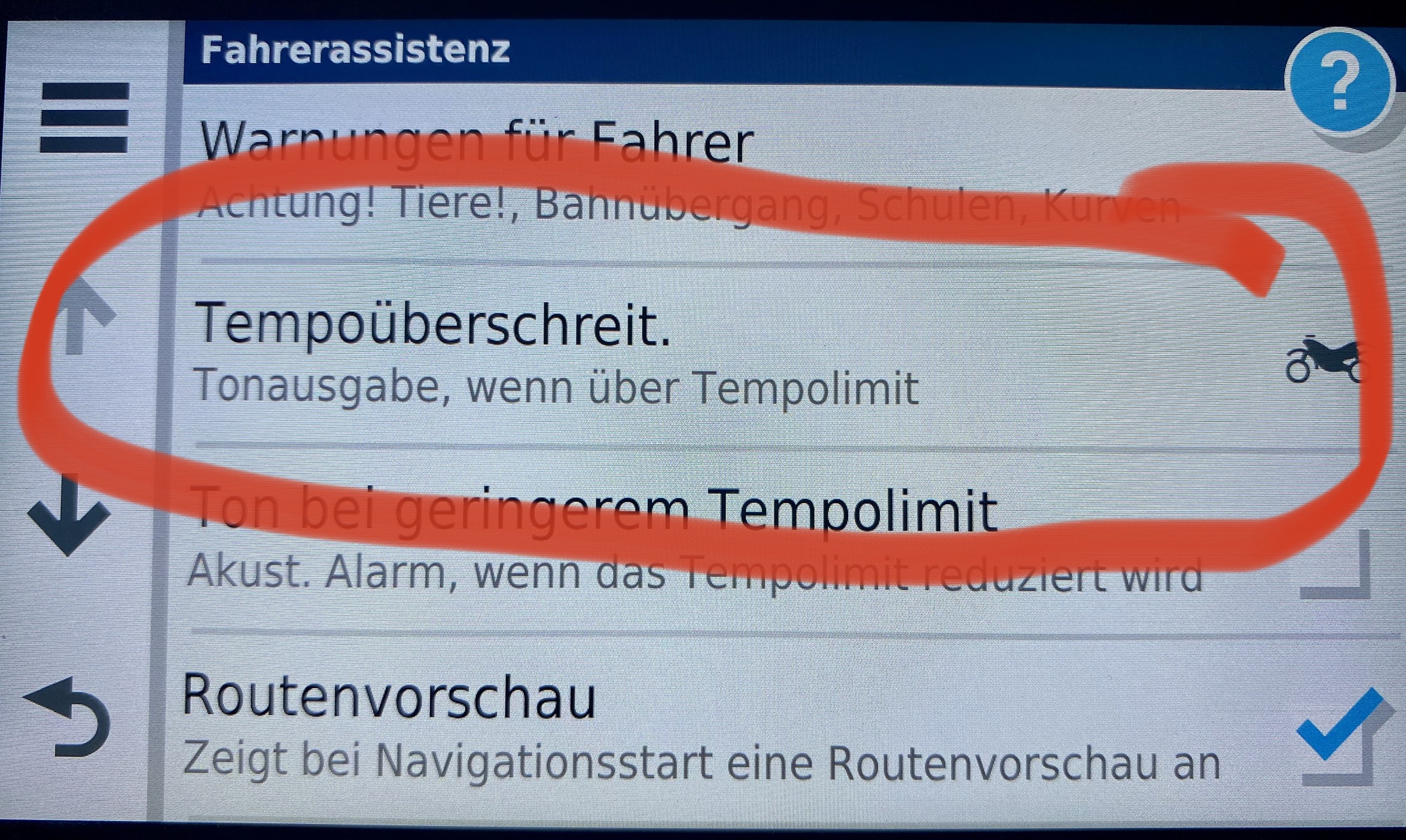

hab nach dem Update noch nicht so richtig sehen können, was jetzt neu oder anders ist
Aber dazu dienen doch die zitierten Versionshinweise !
Zum Beispiel der bei mir "beliebte" Punkt
Resolved miscellaneous issues
Die meisten Punkte werden sicherlich nicht zu einer in der Bedieneroberfläche sichtbaren Änderung führen. Der einzige Kandidat für sowas wäre
Added a setting to control audible reduced speed limit alerts

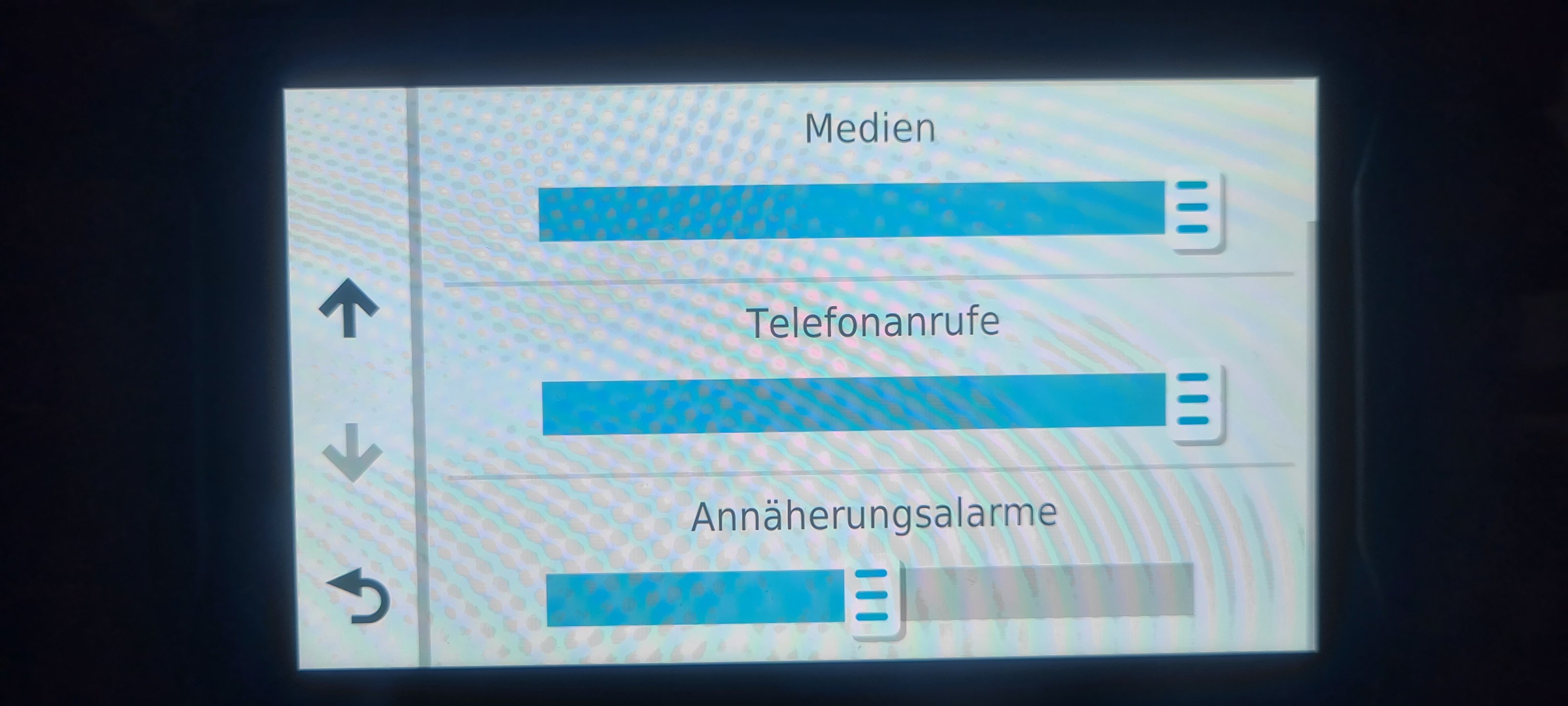

Doch um das nachzuprüfen müsste man sich ja das vorherige Aussehen der Einstellseiten gemerkt haben. Ich vermute, dass das Mischpult unter Lautstärke nun einfach einen Steller mehr hat.

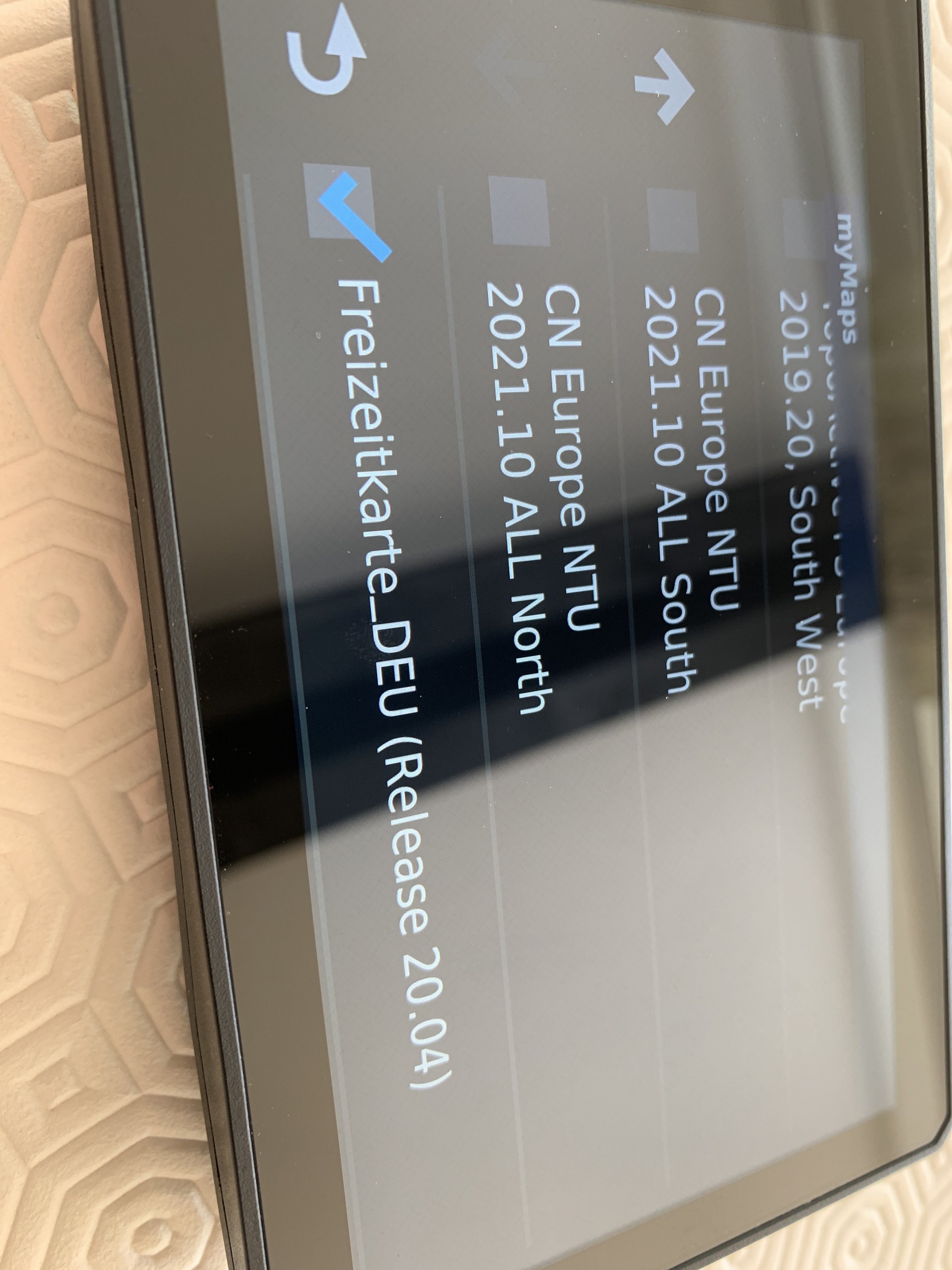

Hat denn schon jemand mal ervolgreich versucht Osm Freizeitkarten auf der Micro Sd zu installieren und vom navi zu starten.
Die erscheinen dort nicht im Ordner unter My maps ?
Jo, hab ich gemacht - auf der SD-Karte in den Ordner \GARMIN die gmapsupp.img - und schon wurde die Karte bei MyMaps angezeigt. Nun alle übrigen Kraten dort abwählen und schon wird sie als Karte angezeigt ;-)
Und genauz das funktioniert nicht bei mir auf dem Xt vorher beim anderen Gerät gings damit ja
Freizeitkarten.de geladen Img in den ordner gespeichert
nada ...........
Welche Quelle hast du genutzt / geladen
Die Wanderkarten funktionieren einwandfrei sind nur nicht routingfähig

Ok habs mal mit der Installationsimage für Micro-SD-Karte gemacht
Funktioniert .Liegt es am Namen der datei oder warum kann BC das nicht auf die Sd kopieren das es so gleich funktioniert ?
Nur wenn ich jetzt noch nach Frankreich will heißt diese Datei dann ja genauso und die vohandene und wird überschrieben .
Die vorhandene in Dgmapsupp.img umgenannt funktioniert bzw wird nicht erkannt .
Wie wenn ich ans Nordkap will ? jedesmal erst ne neue Datei
Deutsch
Dänisch
Schweden
Norwegen Deutsch aufspielen ?
Die anderen Wanderkarten laufen parallel zum aktivieren wenn der name in Dänemark u Schweden geändert wird
