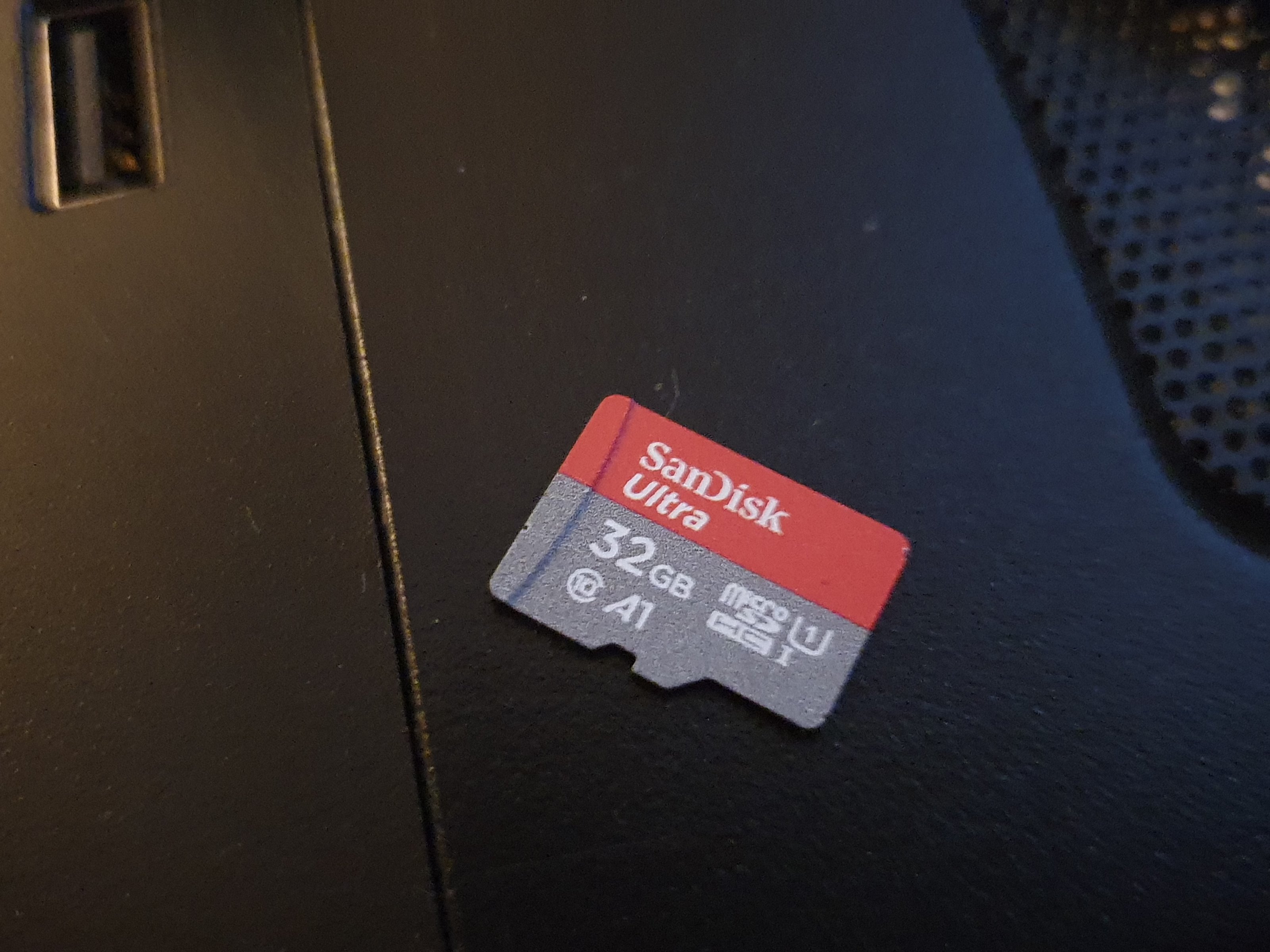

Habe mir jetzt ein zumo XT zugelegt.
in der Bedienungsanleitung steht, dass MikroSD 4 - 64GB unterstützt werden. Auf der Support Seite steht nicht Gerätespezifisch max32GB in FAT32 formatiert. Das geht aber nicht mit einer 64GB MSD.
Leider kann ich im Gerät nichts darauf speichern oder die GPX Files importieren.
Was mache ich falsch?

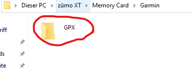

Versuche mal die Sd-Karte mit Smartphone zu formatieren. Update mit Garmin Express mal durchführen.
Gpx auf Gerät übertragen geht mit Basecamp oder direkt auf die Sd Karte, es muß ein Ordner sein mit Garmin.....Unterordner GPX. (funktioniert wie ein Usb Stick). Dann Kabel abstecken.
Und nicht verwechseln, Routen importierst du am Gerät mit Routenplanung/Gesp.Routen/links oben
3 Striche/Importieren.
Tracks sind unter Tracks/Werkzeugschlüssel/importieren.

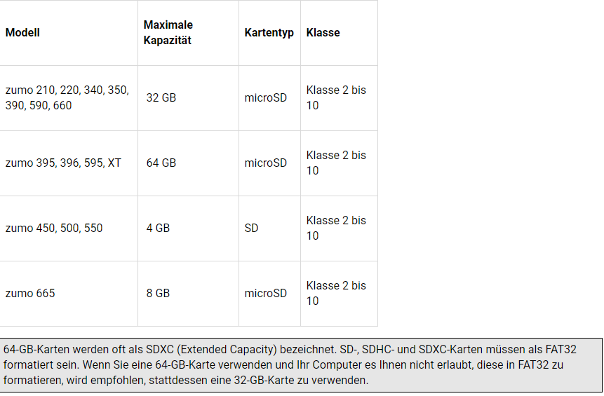

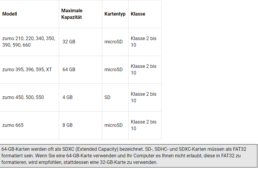

Was unterstützt wird und wie schreibt Garmin auf dieser Seite: Maximale Speicherkartengröße für Straßennavigationsgeräte | Garmin Support-Center
Ganz allgemein, scheinen bei einem Gerät auch größere Speicherkarten zu gehen als angegeben, kann es ein böses Erwachen mit Datenverlust geben: Ich hatte mal eine Kamera für Speicherkarten bis 1 GByte. 2 GByte schien auch zu funktionieren ... bis zu dem Moment, wo die 1-GByte-Grenze überschritten wurde - da gab es "plötzlich" Schreibfehler. Bei regulärem Erreichen der Grenze hätte es nur die Meldung Karte voll gegeben.

In dem Link war folgender Satz:
Das zumo XT startet möglicherweise nicht richtig, wenn sich eine 64 GB-Karte im Gerät befindet und diese nicht formatiert wurde. Stecken Sie die Speicherkarte in das Gerät, nachdem es eingeschaltet wurde, damit Sie eine Aufforderung zum Formatieren erhalten.
Wenn man das macht, kommt tatsächlich die Fragen zum Formatieren und dann ist alles ok und funktioniert auch mit 64GB.
