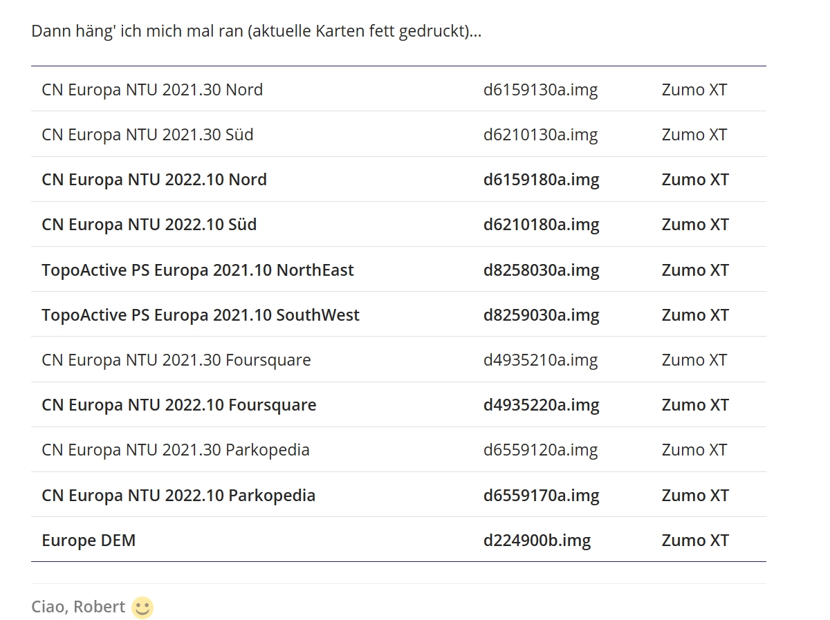

Ok, und läßt sich das umgehen?
Also steh jetzt grad eh auf dem Schlauch mit den installierten Karten:
  • CN Europe NTU 2022.1
  • CN Europe NTU 2022.1 Foursquare
  • CN ... Parkopedia
  • Europe DEM
  • Topo North / South
Was ist da was? Topo ist mir klar, aber Foursquare, Parkopedia, Europe DEM? Und eigentlich war ich der Meinung, dass ich nicht das komplette Kartenpaket installiert habe ... hat sich das mit dem neuen Update mal wieder verschlimmbessert?
Aktuelle Version gestern installiert: 6.30

Im Werkszustand ist volle Hütte installiert. Ob/Was Du brauchst weiß ich nicht. Ich habe bis auf die NTU Karten alles gelöscht. Vor allem die Topo Karten haben extrem viele Kacheln und bringen den XT an die Grenzen dessen was er verwursten kann.
Ich habe es so gemacht:
Alle Karten löschen außer NTU
Hier siehst Du, welche Karte wie heißt und was Du löschen kannst. (Parkopedia sind aktuelle Parkhäuser, Foursquare ist so ne Restaurant Spielerei (Verbotenes Buch/Google)
Die OSM Karten habe ich von Axel....hier musste mal spielen. Ich habe aktuell die volle Europa Auflösung auf der externen SD Karte (aufgeteilt in drei Dateien). Das XT ist vom Display her so schnell, das es das locker verwurstet.
Ist ne schöne Spielerei für ein verregnetes Wochenende

Siehe Karte "Europe DEM" auf Navigator V
Sind zusammengefasst ausgedrückt POI-Sammlungen mit unterschiedlichen Schwerpunkten, die als Karte verpackt sind.
Topo North / South
Topografische Karte, wie der Name sagt, woher auch immer.
Die Anzeige der Geschwindigkeit und möglicherweise auch noch andere Funktionen scheinen dann gestört, wenn mehrere Karten mit Straßen für das betreffende Gebiet aktiv sind, vielleicht weil das Navi dann nicht "weiß", ob man auf der Straße auf der einen Karte oder der fast deckungsgleichen gleichen Straße auf der anderen Karte unterwegs ist.
Das heißt: Topografische Karte zum Fahren ausschalten, Foursquare u. ä. oder Höhenlinien stören hingegen nicht die Geschwindigkeitsanzeige.
Damit die Geschwindigkeitsanzeige funktioniert, reicht es, die (störenden) Karten zu deaktivieren.
Is klar. Das Problem des XT ist, das er max. 40.000 Kartenkacheln verwursten kann. Mein Hinweis bezog sich auf die OSM Karten, die bei installierten Topo Karten nicht zusätzlich aktiviert werden können weil zu viele Kacheln.
(Bei den OSM Karten funktioniert die Geschwindigkeitsanzeige übrigens nicht)

Btw: wie lösche ich die Karten auf dem XT? Bei Express hab ich keine DEL Funktion gefunden?

Wenn Du den XT an deinen Rechner anschließt und den Mass sorage Modus eingestellt hast, siehst Du im Verzeichnis Garmin die in #945 aufgelisteten Dateien und kannst diese löschen. (Steht hier irgendwo im Fred aber auch)
