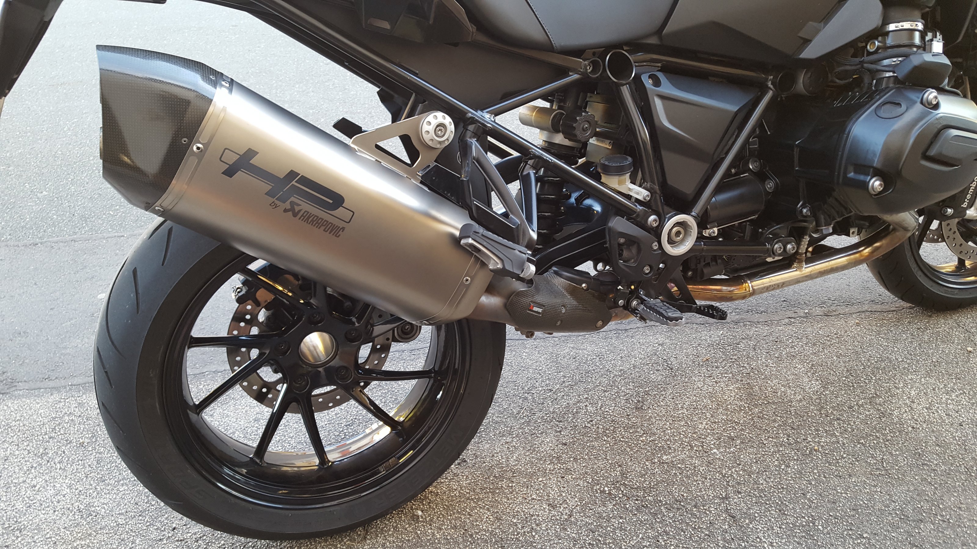

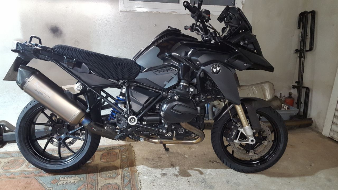

Als ich meine GS 2019 erworben habe, wollte ich zu meinem 17" Umbau etwas passenderes zum gesamten Outfit haben und bin dabei auf den AC Schnitzer gestoßen. Das war leider der totale Reinfall.
Im Südschwarzwald habe ich das Ding innerlich vernichtet, so das ständig glühendes Dämmmaterial aus trat. Das Teil wurde dann so laut, dass es mehr als unangenehm war. Außerdem wurde ich gefragt, ob meine GS gedrosselt sei... :poop:
Nach dem Urlaub zu Hause angekommen, wurde gleich der originale ESD verschraubt. Da habe ich dann schon mal diesen Unterschied sehr deutlich ausmachen können.
Wenig später konnte ich dann einen HP Akra für einen sehr guten Preis erwerben, bei dem dann noch einmal ein Drehmomentzuwachs spürbar war. Es wäre mir wahrscheinlich nicht aufgefallen, wenn sich diese Aktion in einem längeren Zeitraum abgespielt hätte.
Im laufe der Zeit ist der E3 Akra auch immer lauter geworden, so das ich den wieder veräußert habe und wieder den originalen ESD genommen habe. Auch hier konnte ich sofort wieder den Unterschied fest stellen. Da aber selbst der originale ESD bei heiß gefahrenem Moped nicht wirklich leiser ist, habe ich mir dann irgendwann einen E4 HP Akra besorgt und fahre seit dem damit rum. Der ist auch nicht leiser, aber das bisschen mehr Drehmoment wollte ich mir bewahren.

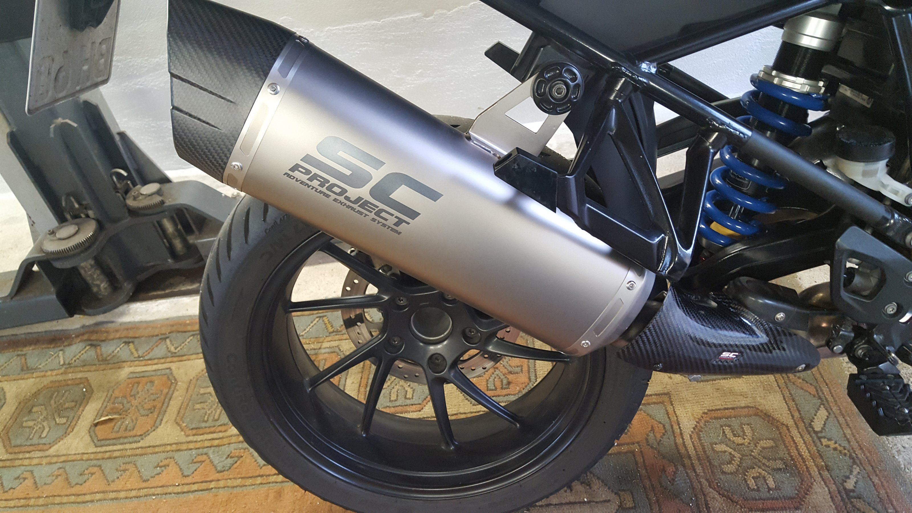

Ach ja, fast vergessen, vor dem E4 Akra habe ich mal den SC Project probiert, diesen aber nach einer ausgiebigen Ausfahrt direkt wieder ab gebaut...
Es ist sehr schade, dass es für die GS keinen leisen ESD gibt. Bei der R und der RS haben die Herren bei BMW es hin bekommen. Leider sind mir diese Fahrzeuge zu klein...
