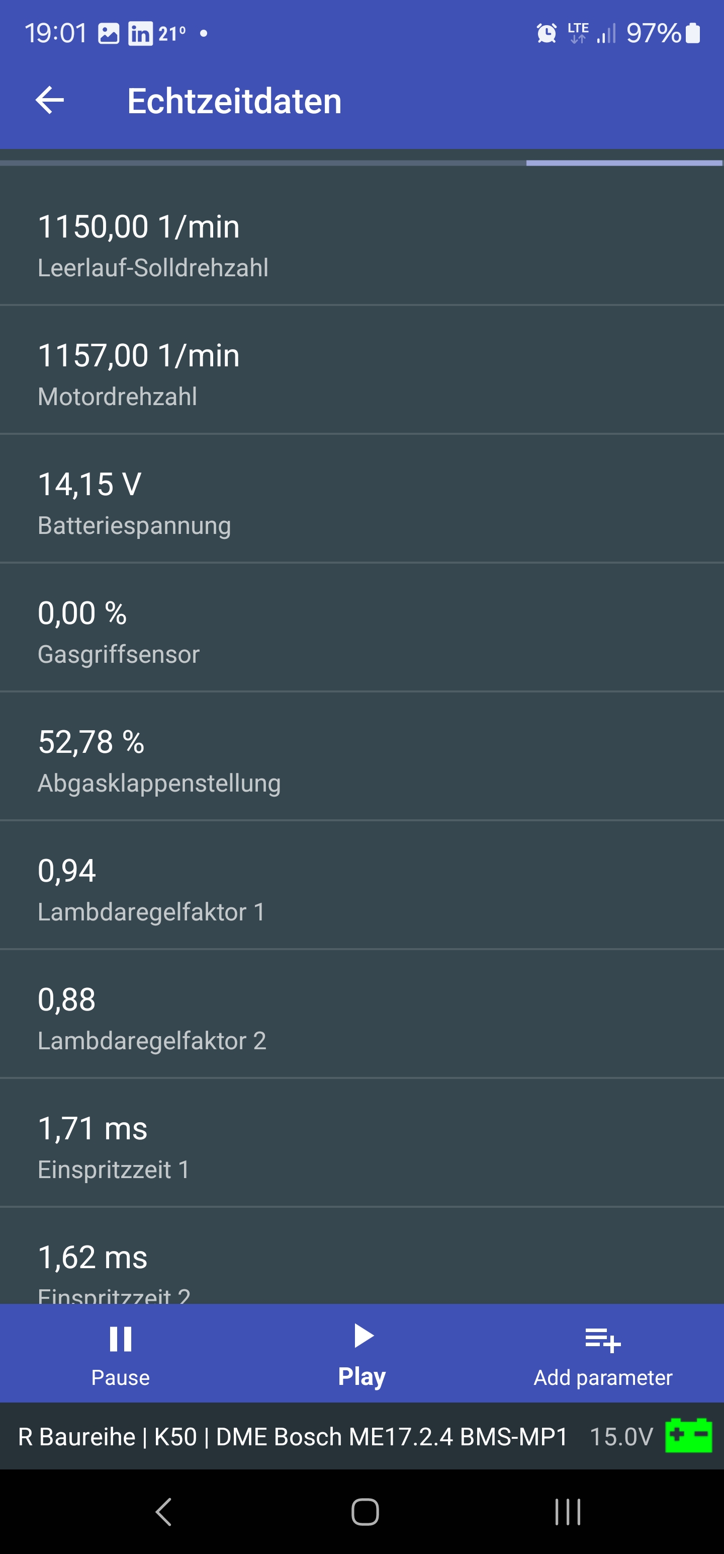

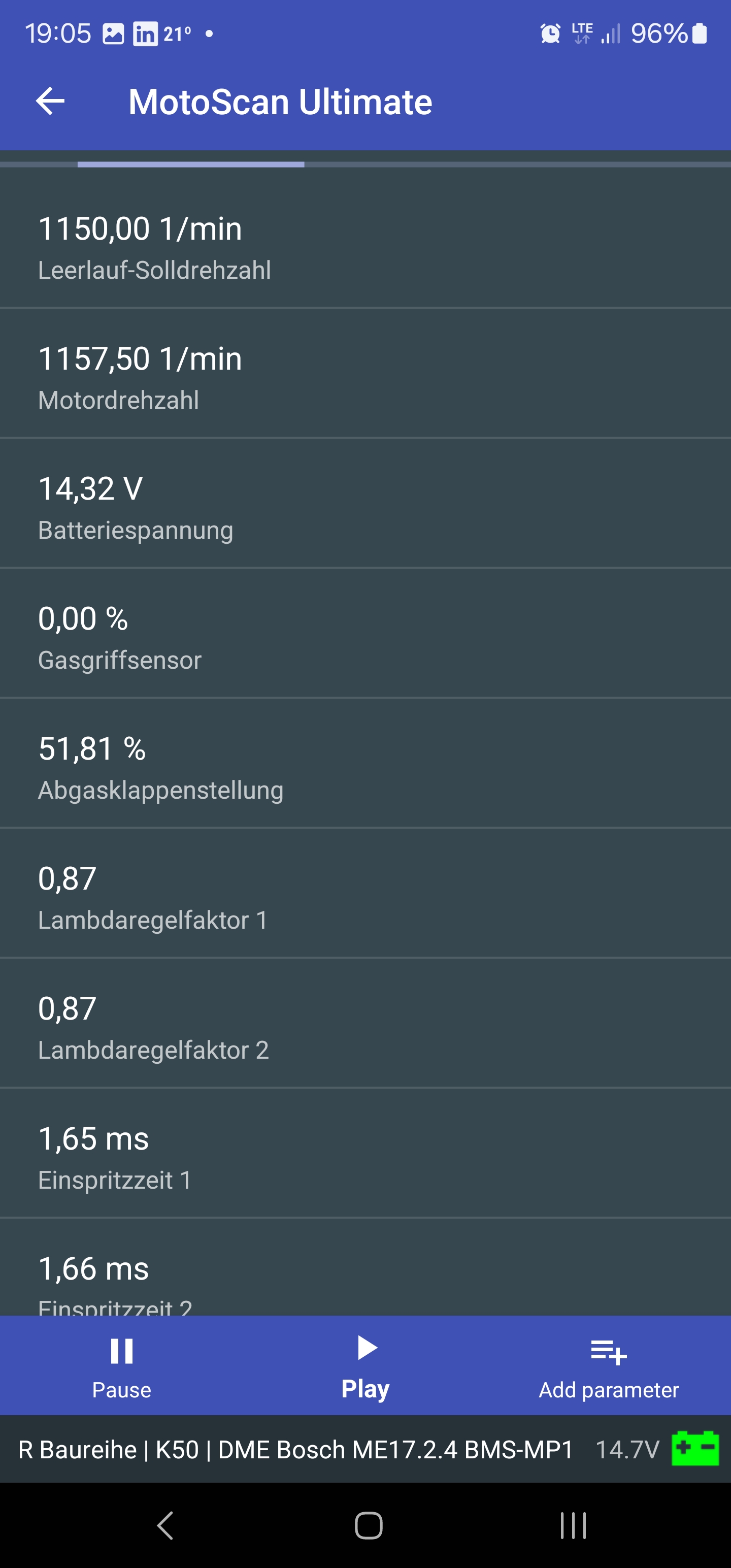

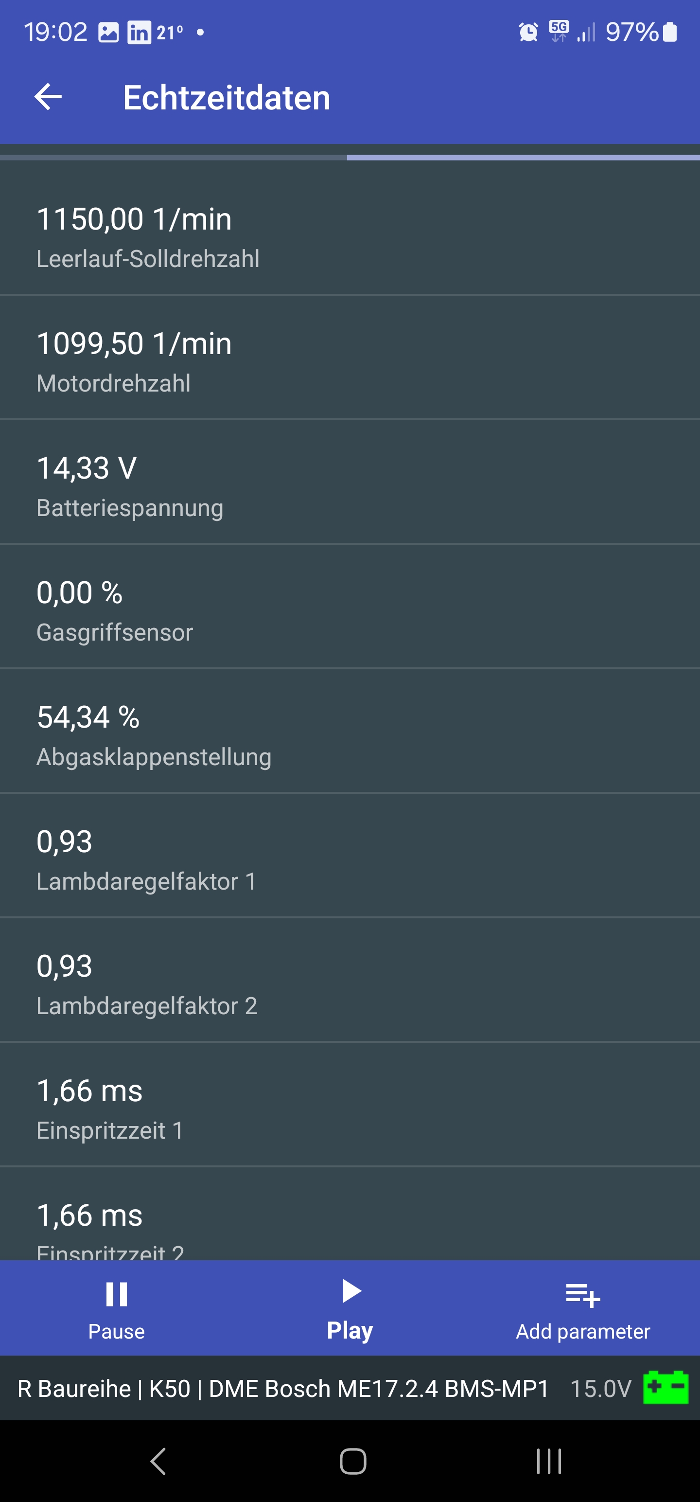

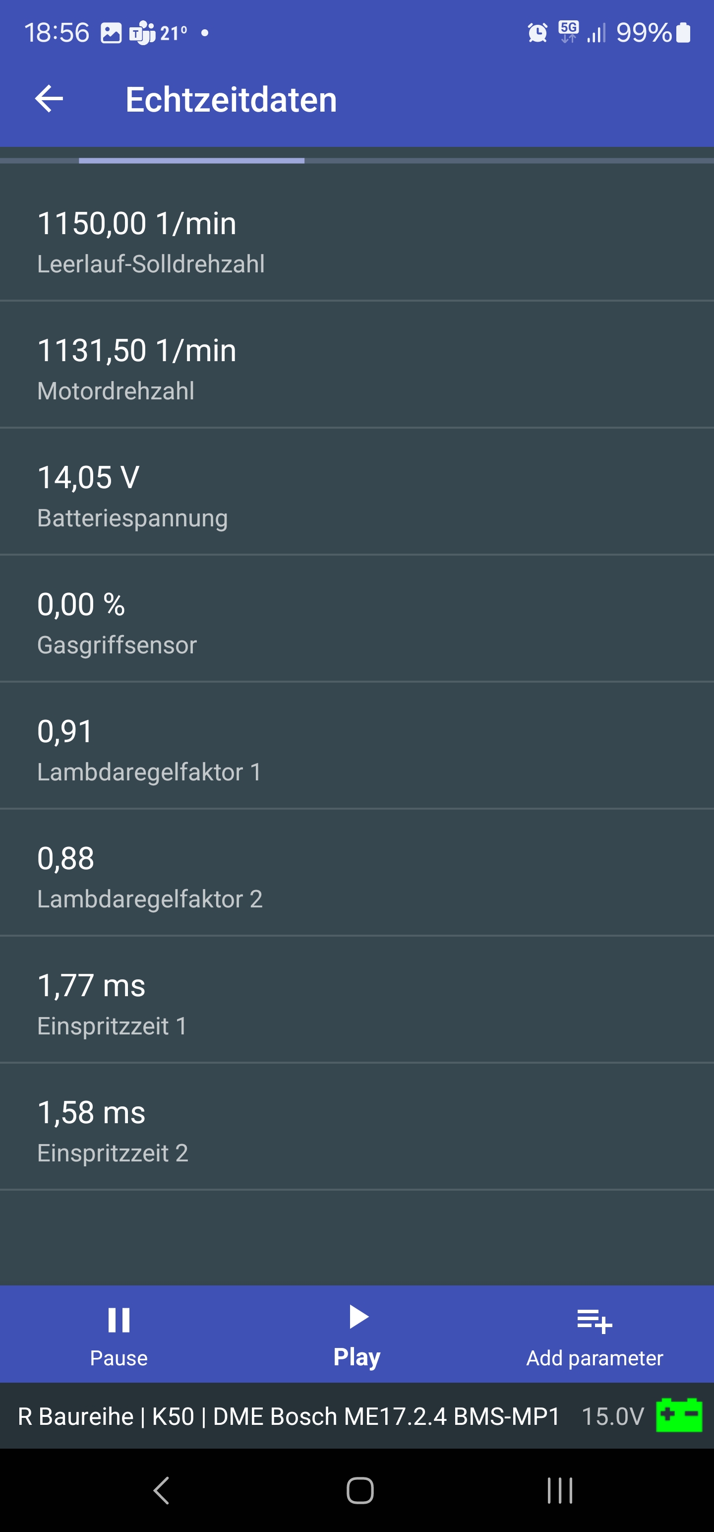

Leider lies sich gestern auch nicht wirklich was nachstellen beim messen.
Teilweise lief sie extrem weich, aber das Ruckeln war gestern nicht zu reproduzieren...
Wie es immer so ist wenn man das Messgerät dran hat :-P
Die Werte für Lambda sind leicht unterschiedlich, wie auch manchmal die Einspritzung, aber wie gesagt mit den Werten läuft sie gut / hat sie das Problem auch nicht.....
