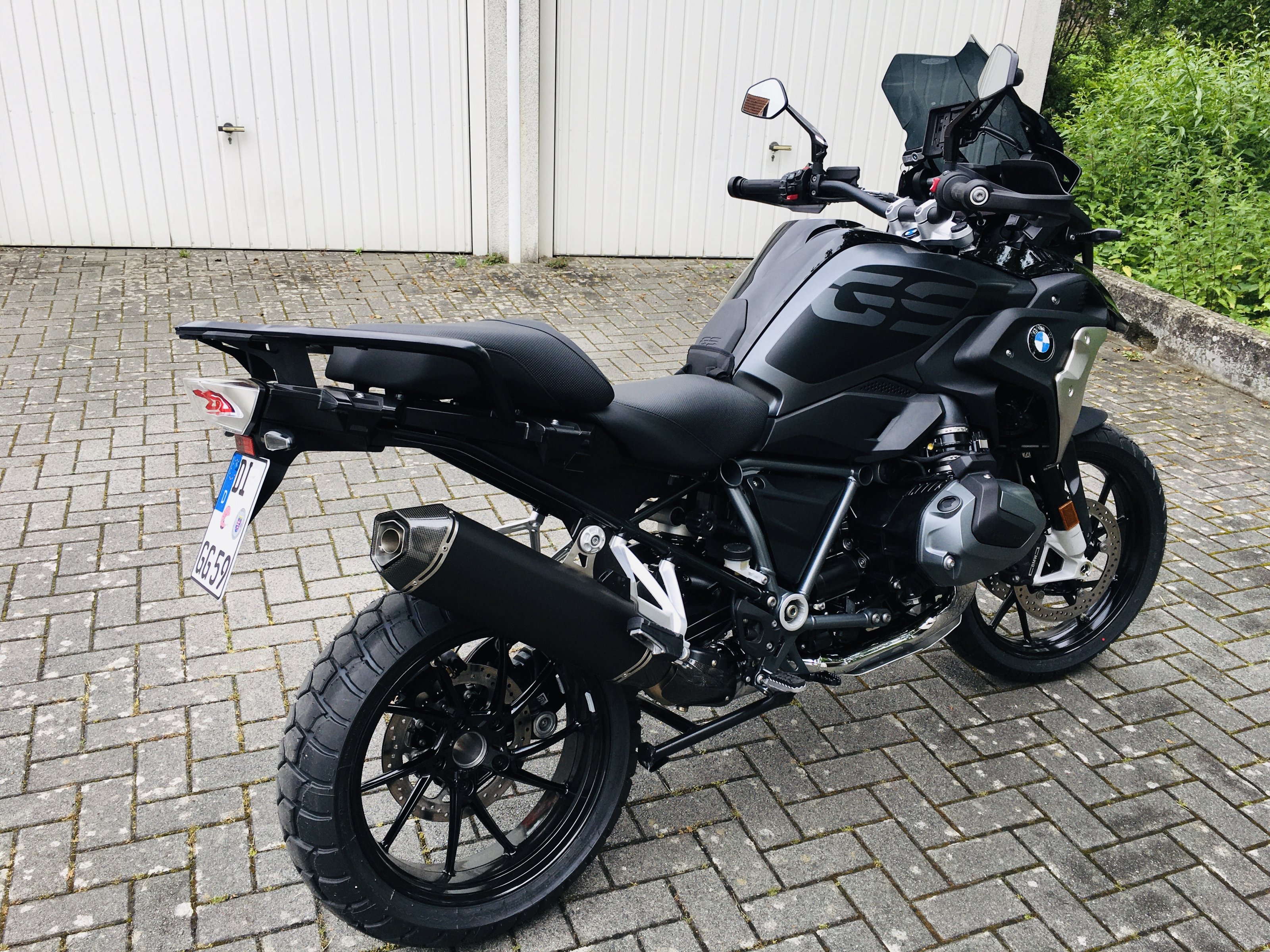

Ich habe gleich beim Kauf in 2021 bei meiner 1250er GS den Origal gegen den AC Schnitzer/Remus getauscht. Ich habe da keien Vergleich, aber mit dem Zubehörauspuff dreht sie jeden Gang bis in den roten Bereich ohne Verschlucker oder Ähnliches. Im 6. Gang sind das laut Tacho so 225 km, habe ich aber erst 2 oder 3 mal auf der Autobahn ausprobiert. Bis jetzt bin ich mit dem Teil zufrieden und habe damit keine Probleme.
