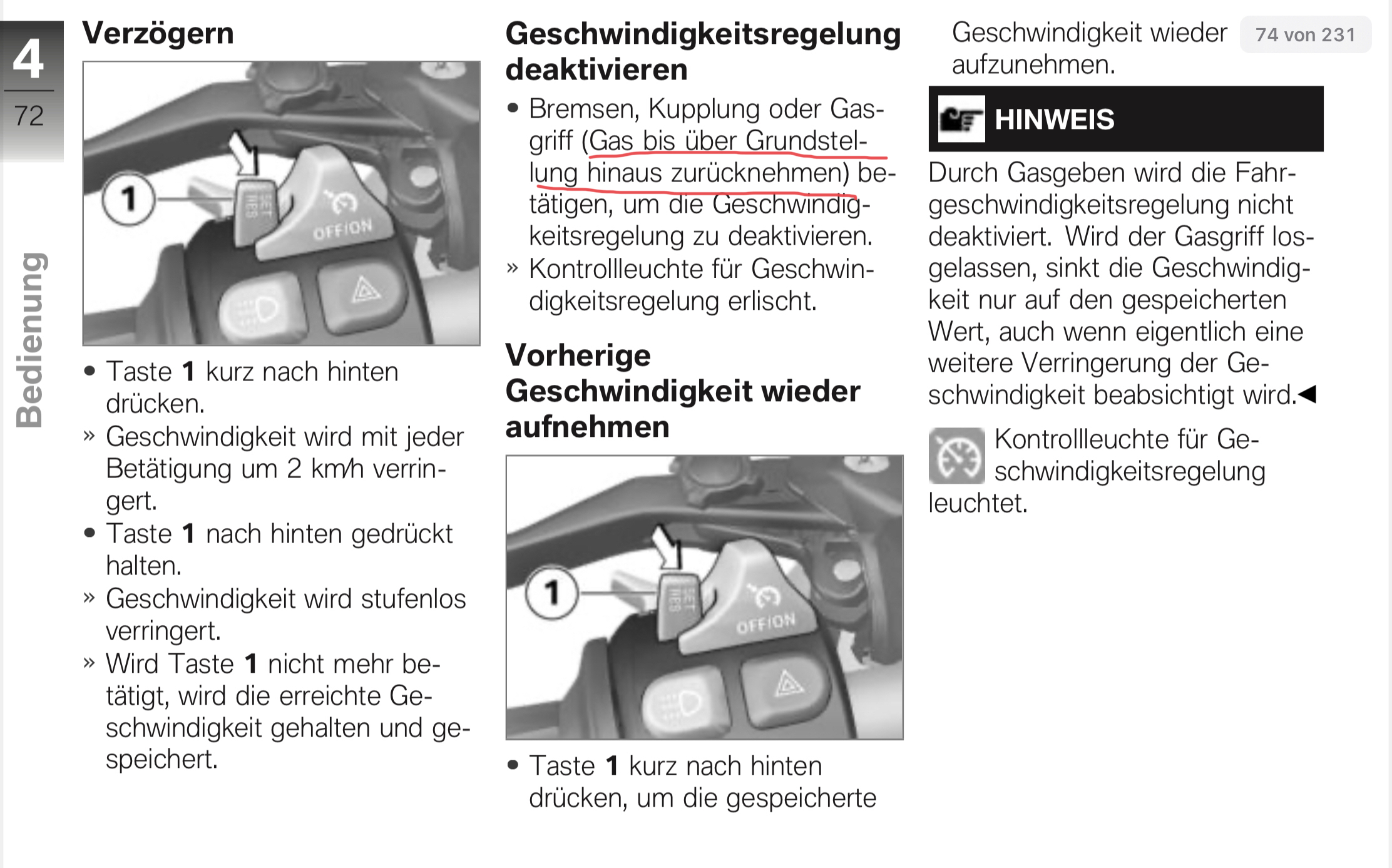

Hallo Jörg,
tatsächlich, so steht es auch im meinem Handbuch fürs Modelljahr '17 drin! Das mit dem Gasgriff war mir nicht bekannt, muss ich die nächsten Tage mal ausprobieren. Habe auch die neueste SW-Version wegen der hinteren Bremse bekommen, beim KD vor ca. 4Wochen. Ich melde mich dann wieder. Gruß, Christian

Baujahr bitte, meine ist ne 2016er ADV, und Gasgriff unter Nullstellung heißt in elektrischen Kreisen doch Rekuperation? Das konnte meine noch nie. Kupplung streicheln oder bremsen müssen war immer meine Option.
Handbuch MJ2016
