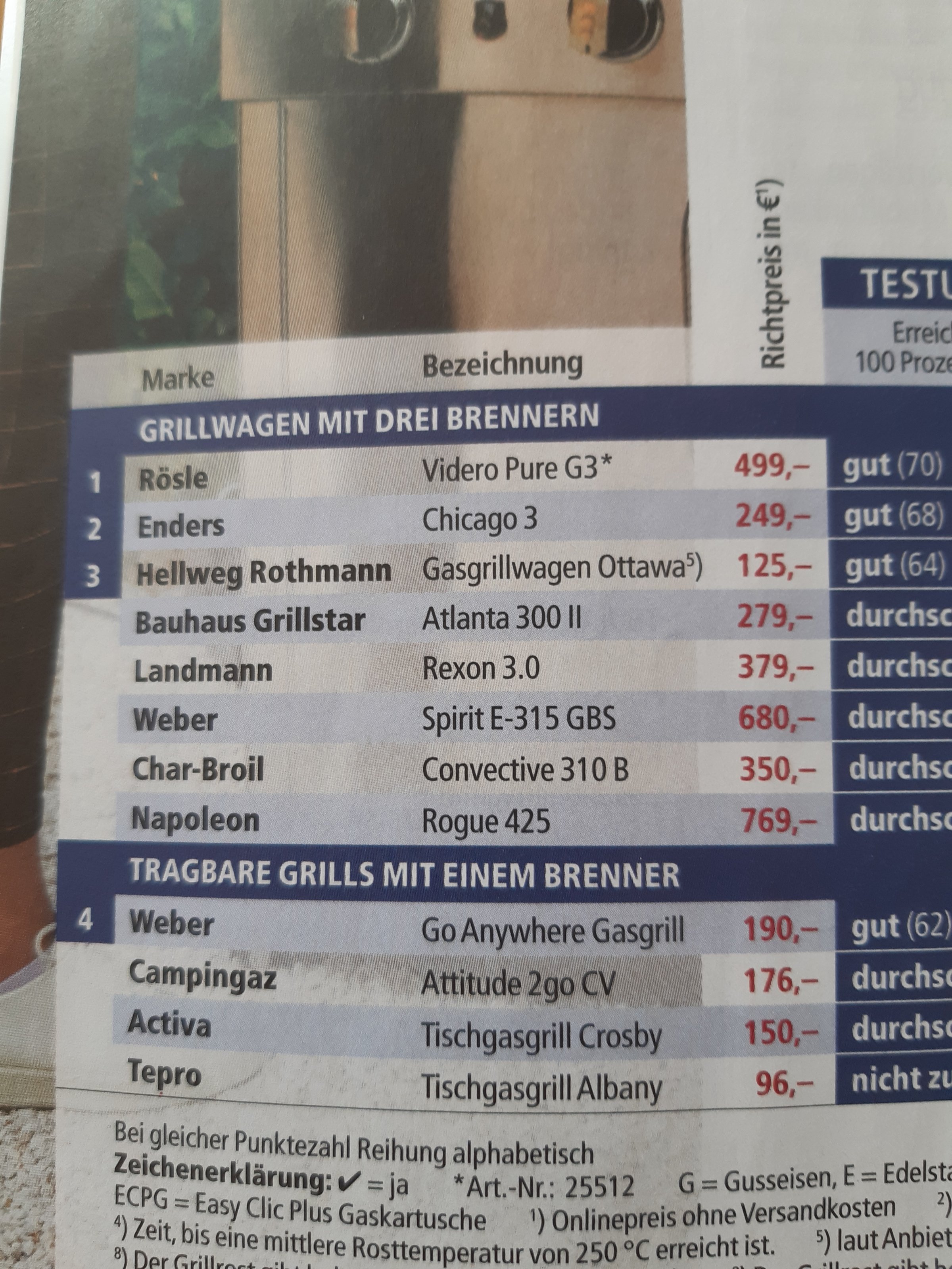

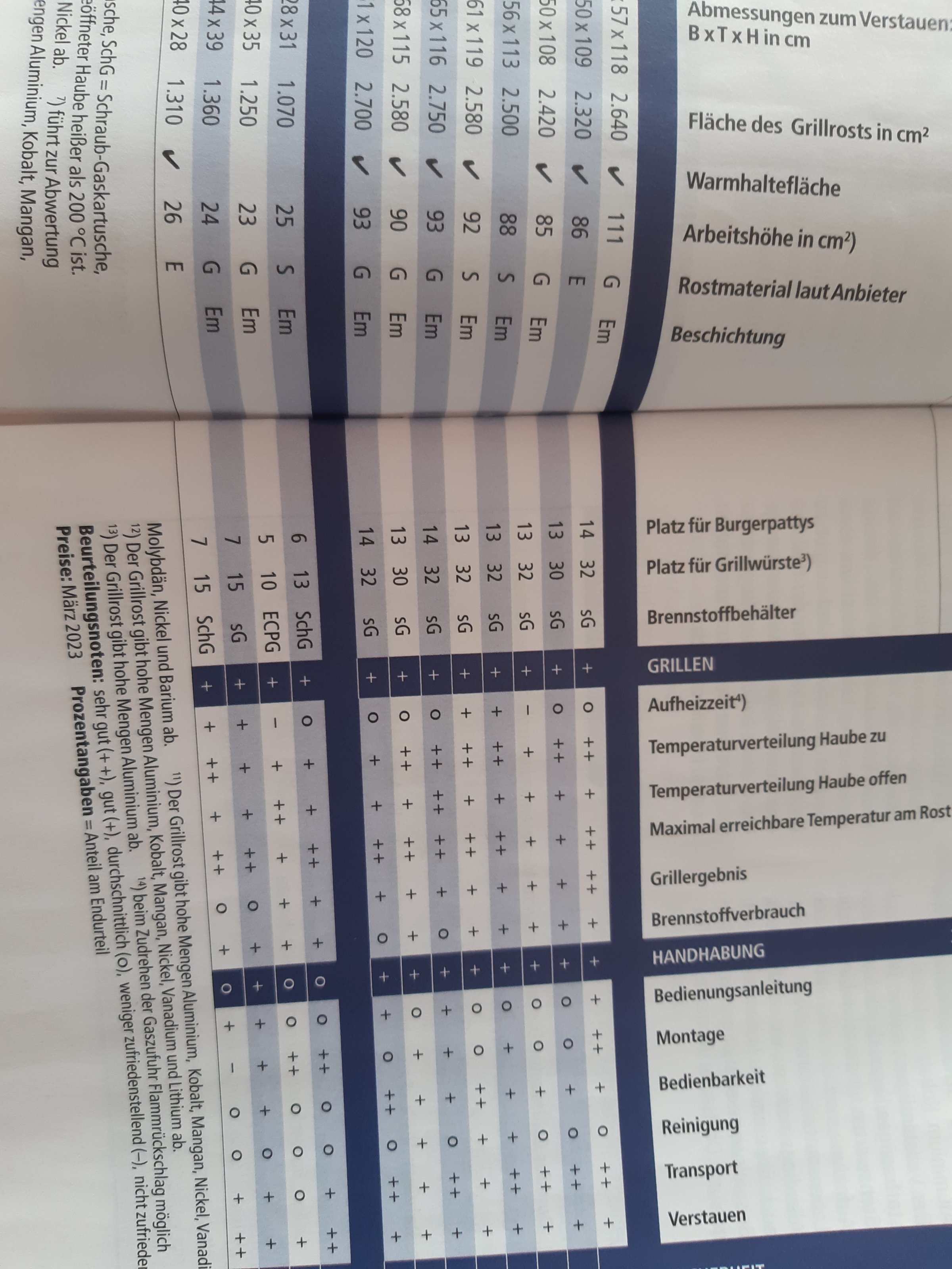

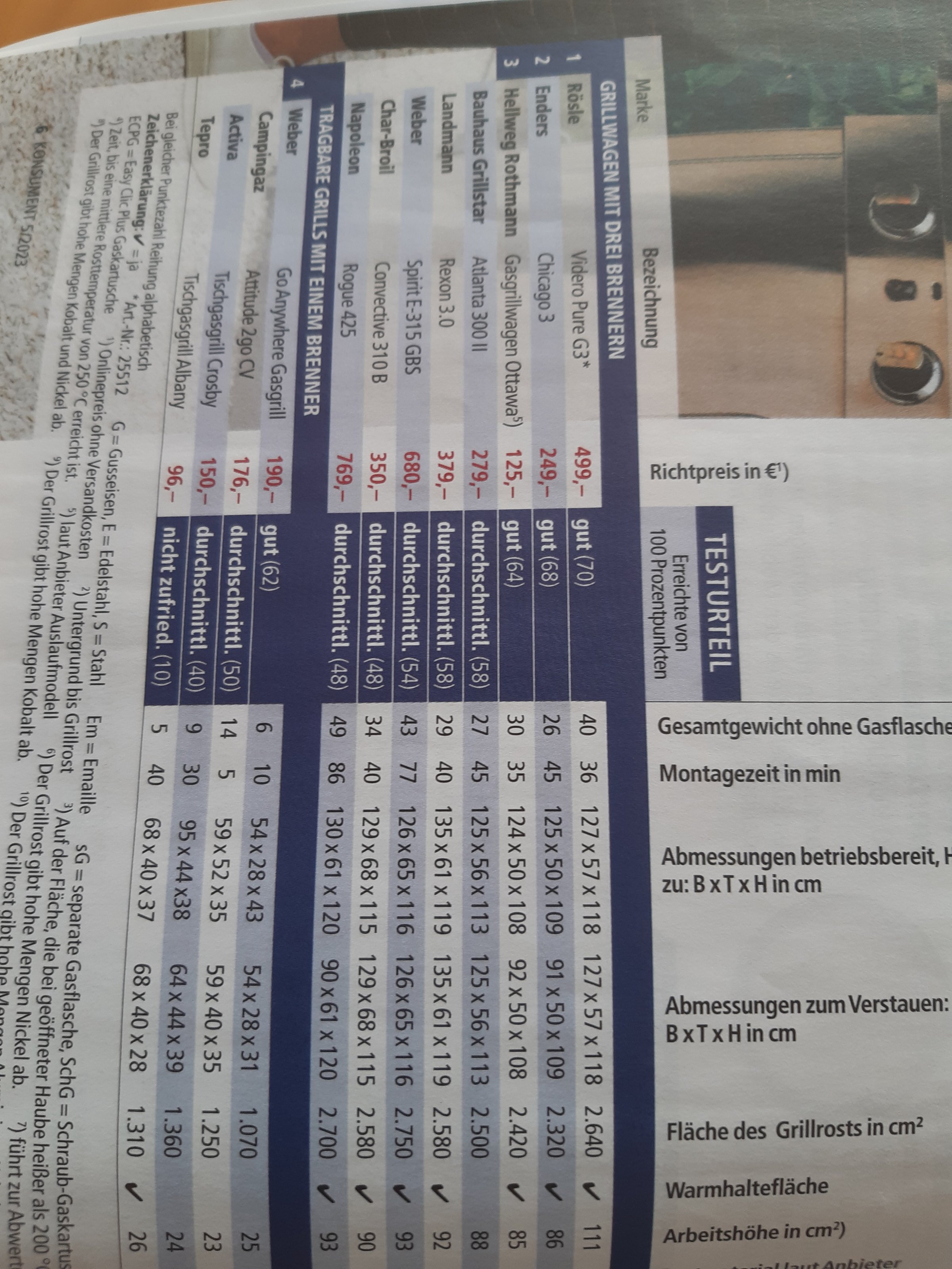

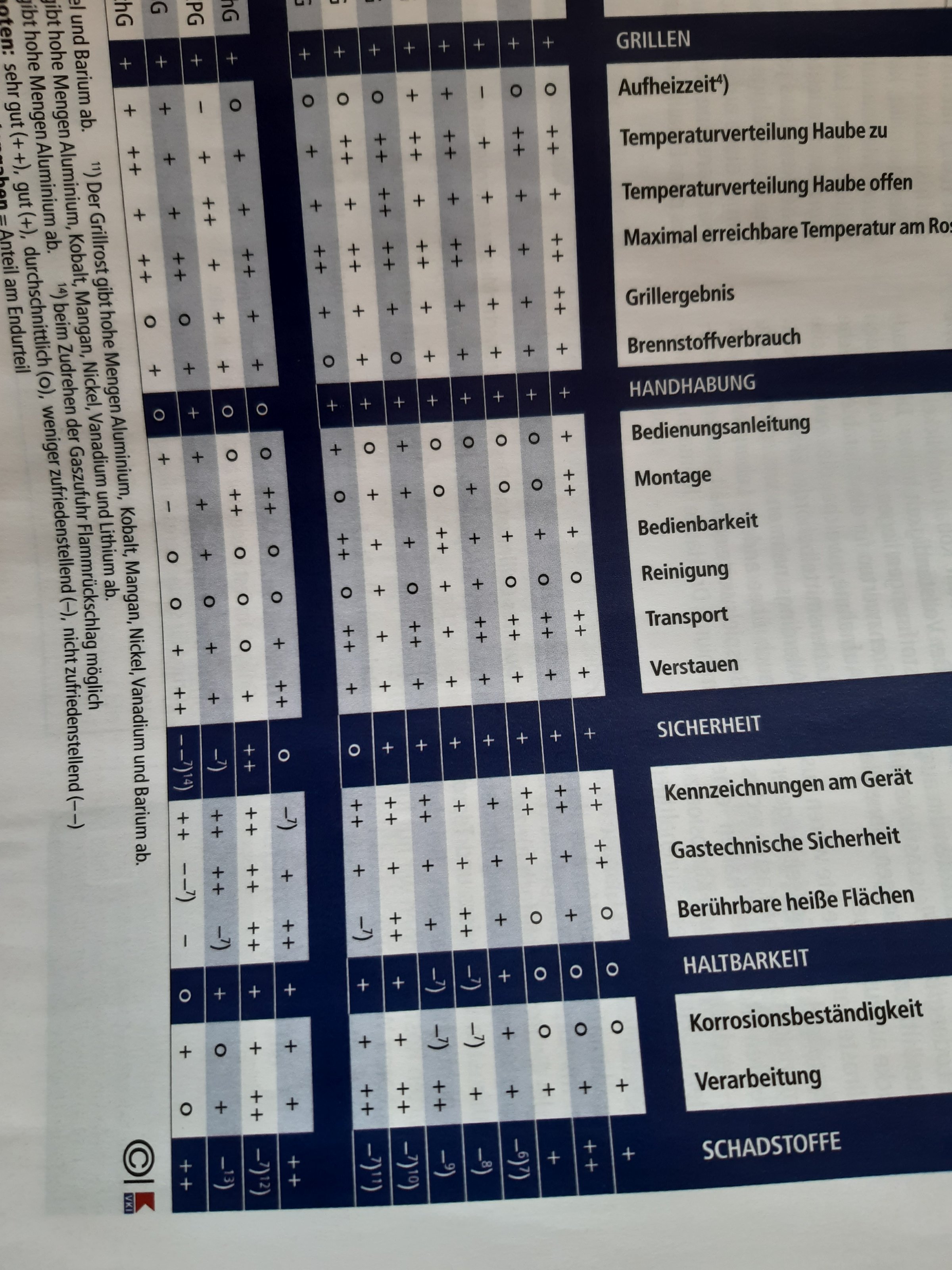

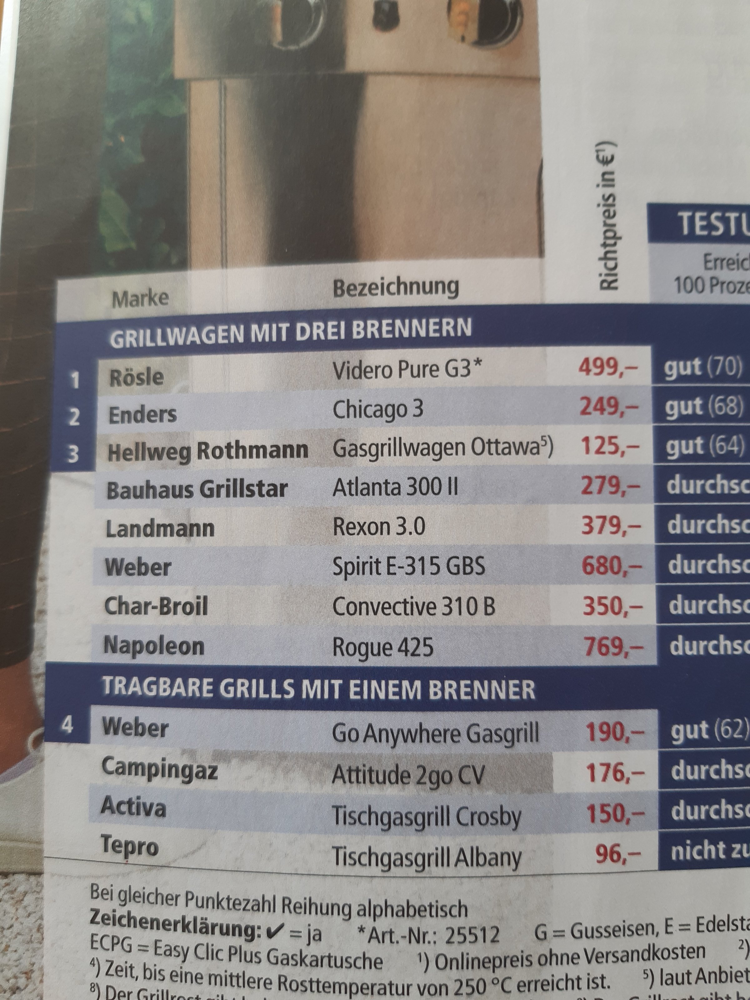

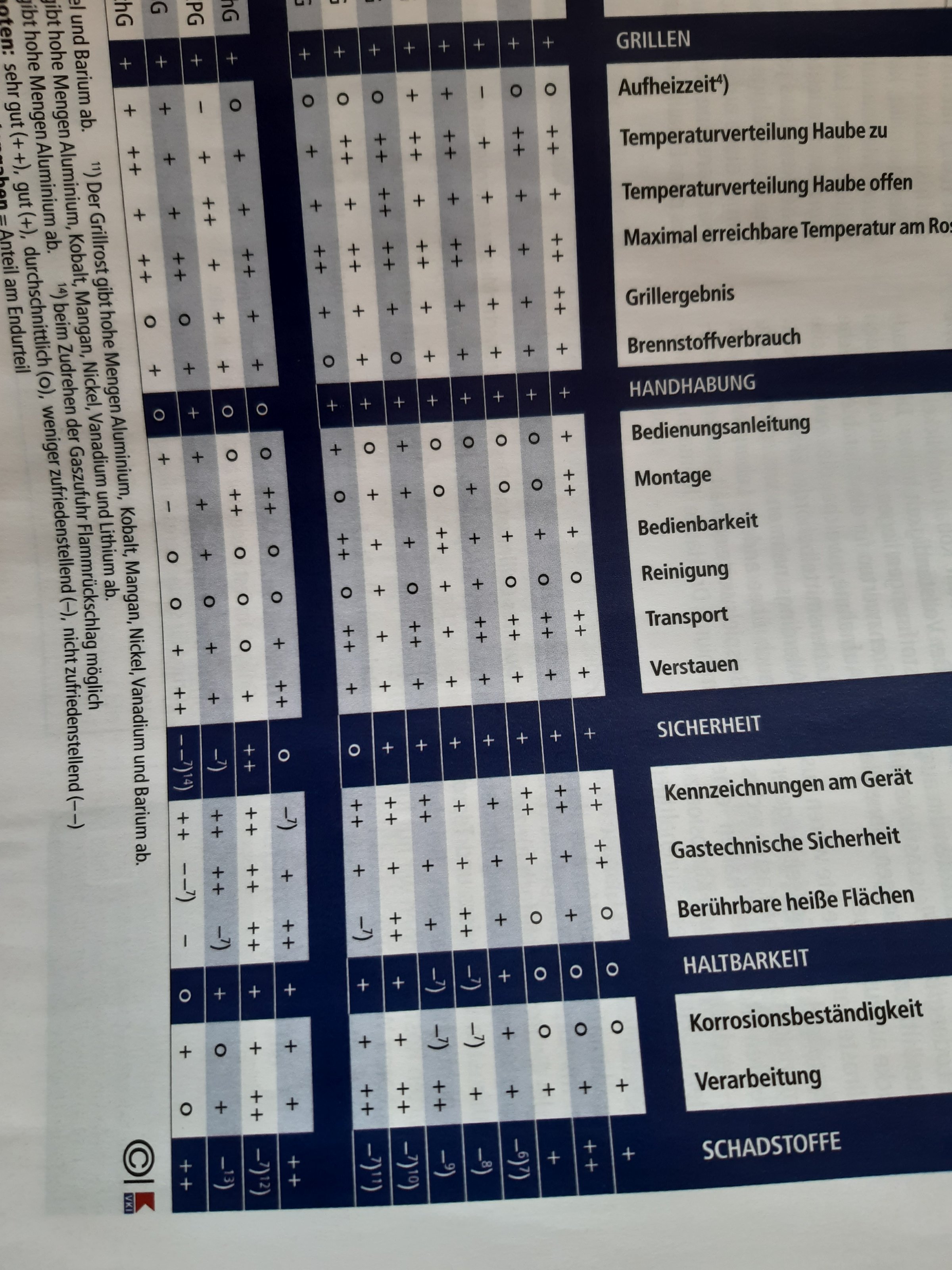

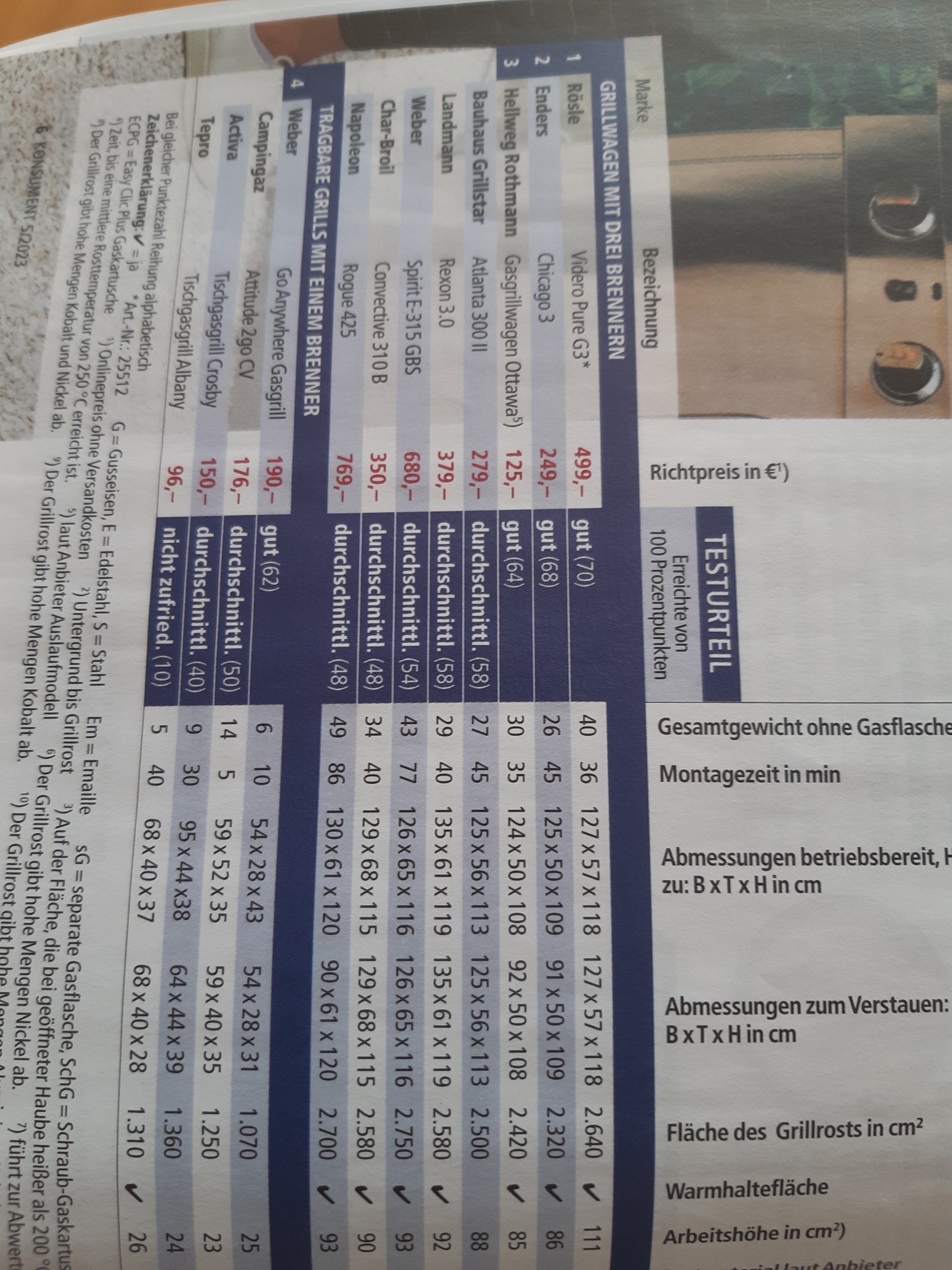

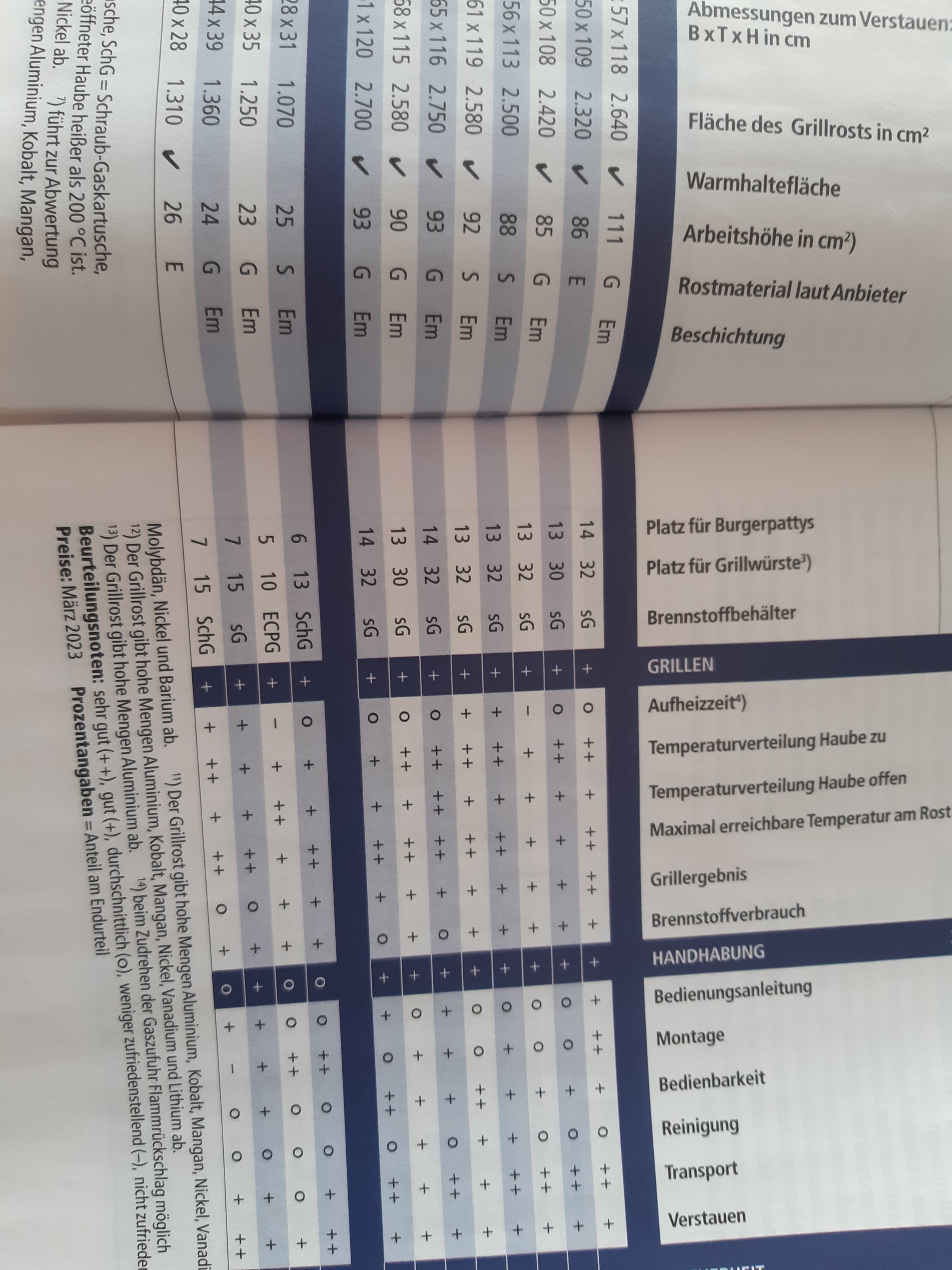

Napoleon Gasgriller hat beim Test KONSUMENT den hervorragenden letzten Platz belegt. Suche nochmal den Artikel, wenn ich ihn finde, stell ich den ins Forum. Vielleicht ist auch beim Deutschen Warentest eine Bewertung.

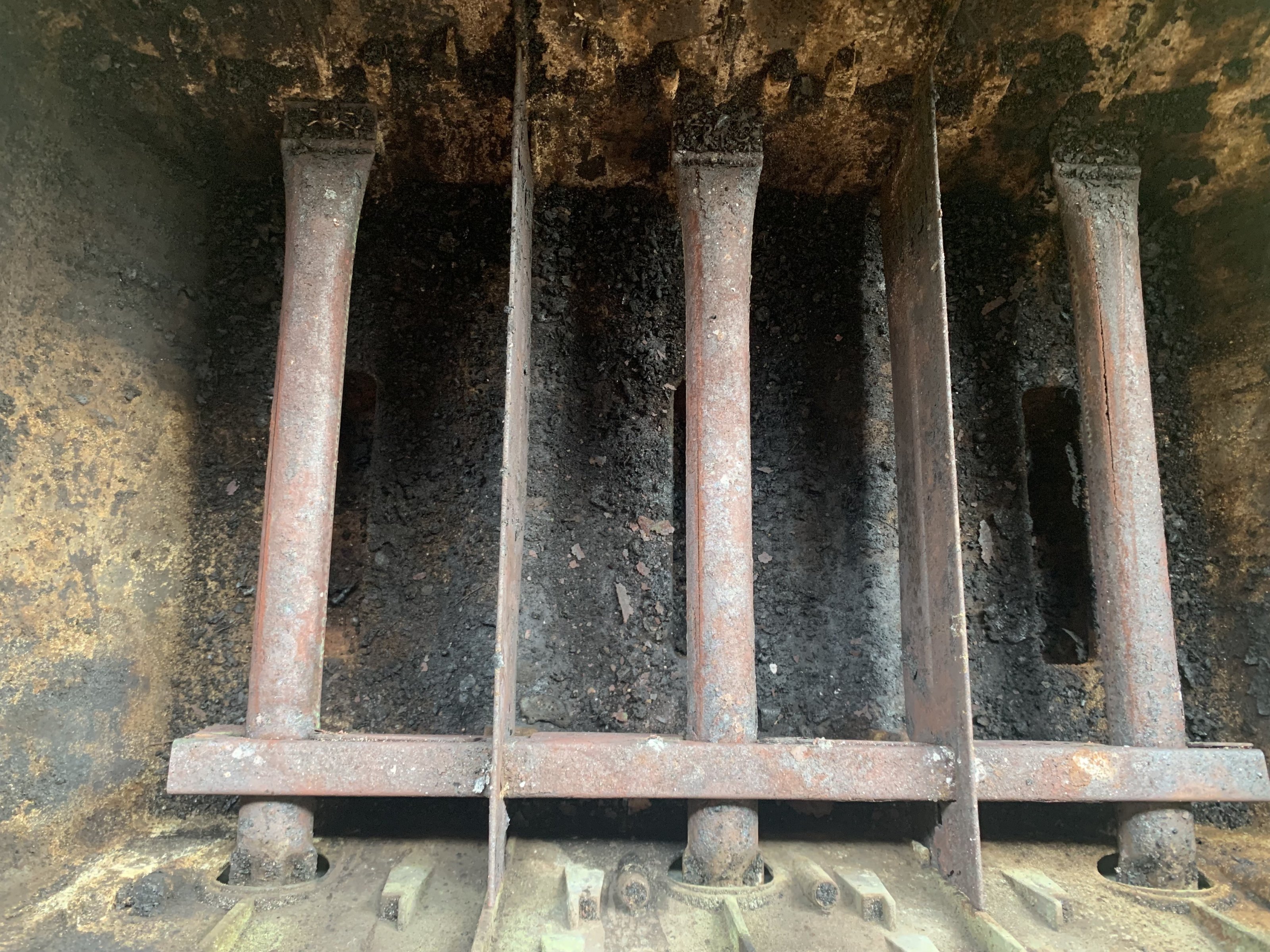

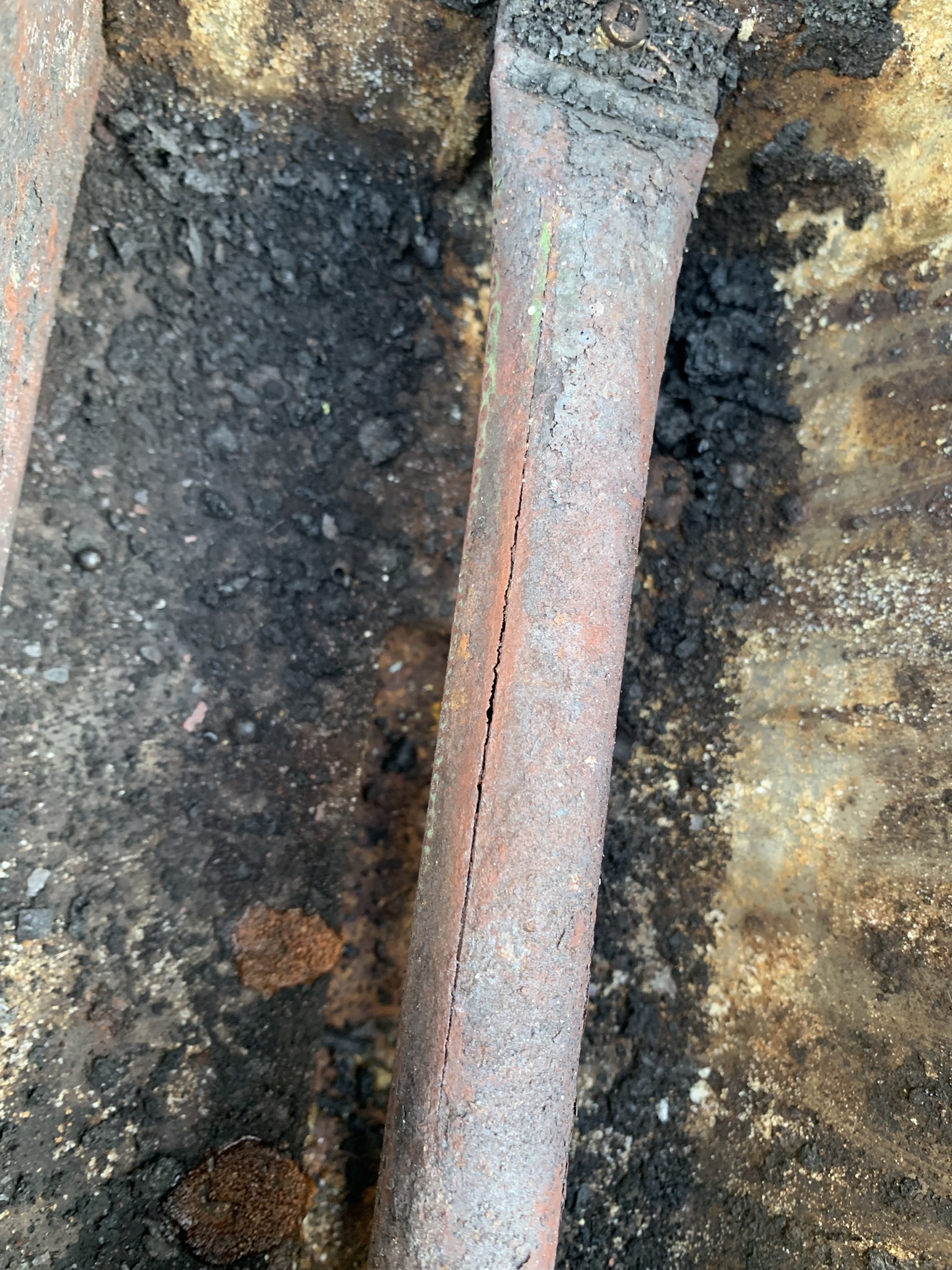

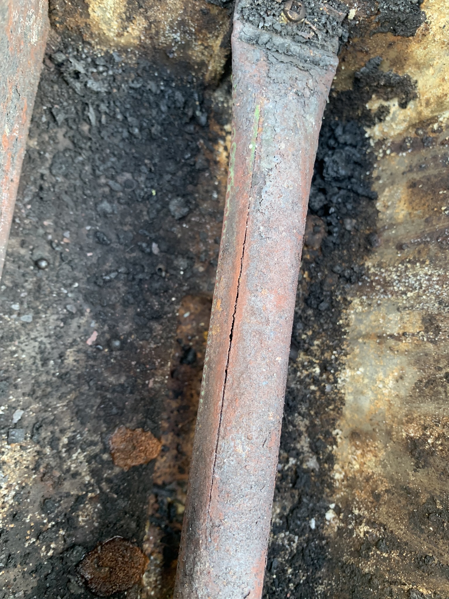

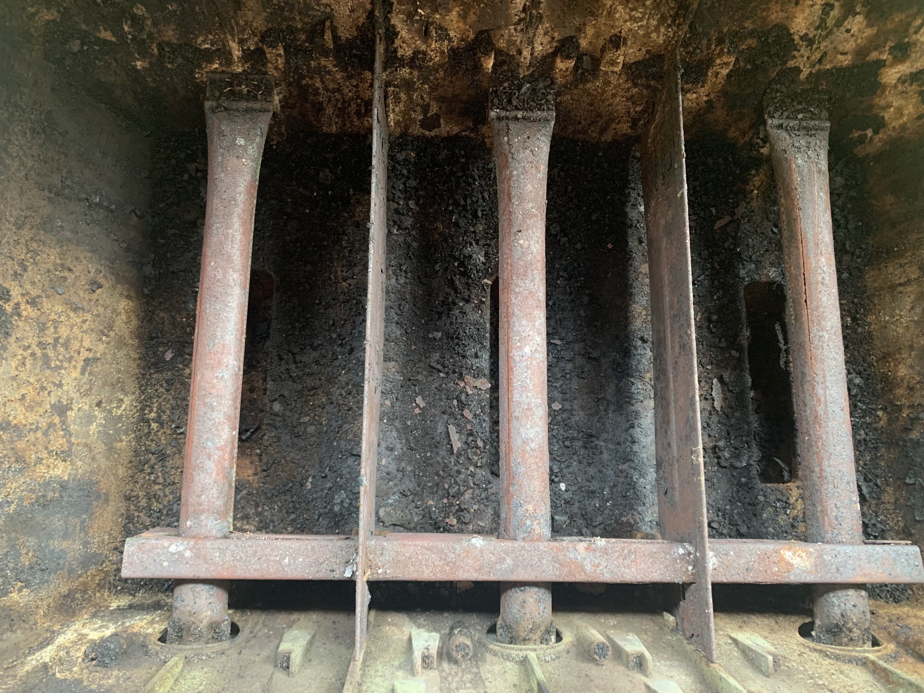

Also ich habe einen Broil King Royal 340 seit 2 Jahren, was fĂŒr ein MĂŒll, oder besser Kernschrott, es gibt gar keine Worte um zu beschreiben was das fĂŒr eine schlechte QualitĂ€t ist. Der Landman den ich vorher hatte hielt 5 Jahre und kostete nicht mal die HĂ€lfte, den Broil King bringe ich die Woche zum SchrotthĂ€ndler. ZĂŒndung komplett vergammelt und ohne Funktion, Brenner alle vergammelt und gerissen, AnschlĂŒsse zu den Brennern komplett vergammelt, ich mĂŒsste im Prinzip das gesamte Innenleben austauschen.

Die werden verdammt heiß, denke, das Metall glĂŒht aus und wird dadurch sehr anfĂ€llig.
Freunde haben andere Marken, die ebenfalls sehr heiß werden, haben auch Ă€hnliche Probleme

Meine Weber Gasrohre sehen nach 12 Jahren Ă€hnlich aus. Kaputt gegrillt. Auch die Dichtungen der Regelventile sind so langsam fratze. Entweder fĂŒr 140€ erneuern oder neuen Grill kaufen. :ohnmacht:

Ich hab einen Broilking Signet 390, recht Àhnliche Brenner wie der Royal (Edelstahl double tube, der Royal hat wohl einwandige)
Das die Brenner verzundern und die Flavorizer (Brennerabdeckung) ebenfalls, ist den Temperaturen geschuldet.
Wer tÀglich grillt und einmal wöchentlich den Zunder von den temperaturbelasteten Edelstahlteilen runterputzt, wir keine lange Lebensdauer haben.

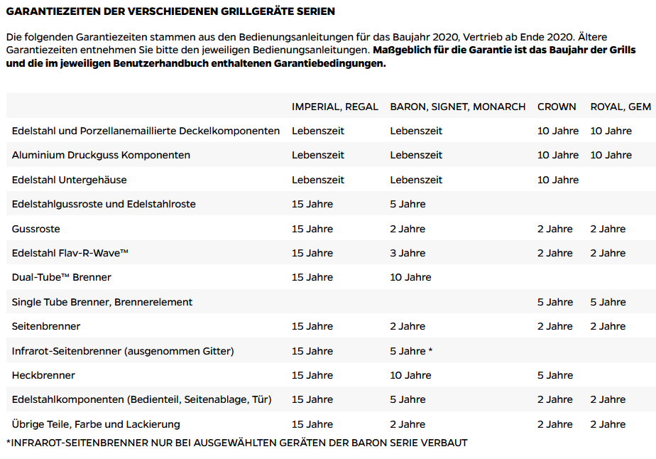

Auf die Abdeckungen gibt Broilking 3 Jahre Garantie, auf die Brenner bei meinem Signet 10 Jahre, beim Royal 5 Jahre.
Mein Signet ist jetzt 8 Jahre alt und ich habe nur den Deckel getauscht (auf Garantie, bekam im Thermolack blasen beim voll durchheizen/ausbrennen)
So schlecht finde ich Broilking daher nicht, meine Signet Brenner gibst fĂŒr rund 20 Euro (60 Euro und wieder > 10 Jahre Haltbarkeit)
Der Royal-Brenner kostet nur 14,90 Euro, fĂŒr 45 alle neu, das ist doch kein Drama!
FĂŒr mich daher ein wenig "Jammerthread".
