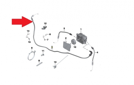

Moin Moin Gemeinde,
nach einem Rutscher auf die rechte Seite :-),
nimmt die Q kein Gas mehr an. Am Lenker Gasseil ausgehängt und unten an der (glaube das heßt so) Drosselklappenstereung ist der Gasseilzug auch lose bzw locker ..... .
Hat jemand Erfahrung oder eine Hilfe wie man den Gasseilzug unten wieder eingehängt bekommt ohne die ganze Elektronik ab zubauen?
Danke Leute

Bei meiner ADV Sitz unter dem Tank ein Verteiler! Schonmal dort geschaut?

moin Carsten,
ne habe ich noch nicht. Das ist der Gasseilveterteiler der aus ein seil zwei macht :-)
Aber ich kann fühlen (von unten) das da was lose ist. wenn ich oben am Seil ziehe oder ihn zurück schiebe kommt da ein Teil raus. denke das das die Befestigung für das Seil an der drosselklappe ist.
Hilfe :-))
Gruss Florian

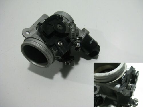

So hab mal die Drosselklappeneinheit ausgebaut. Festgestellt das die Seilzugrolle gebrochen ist. 😩
Was nu? Gibt es die nach zukaufen oder ist eine neue Drosseleinheit fällig?

Hi
Sprichst Du von der Seilscheibe mit etwa 50mm Durchmessser?

Hallo Gerd,
Die schwarze Scheibe :-) wo der Bowdenzug eingehängt und umgelegt wird meine ich.
Die ist quer einmal gebrochen. Die Kraftübertragung wird mittels einer Nut auf die Achse der Drosselklappe sichergestellt.
Habe das Plastikstück wieder in die Position gebracht und es "hält" :-)) Alles wieder zusammen gebaut und die beiden Klappen öffnen und schliessen über den Gaszug. Hoffe das wars erstmal.
