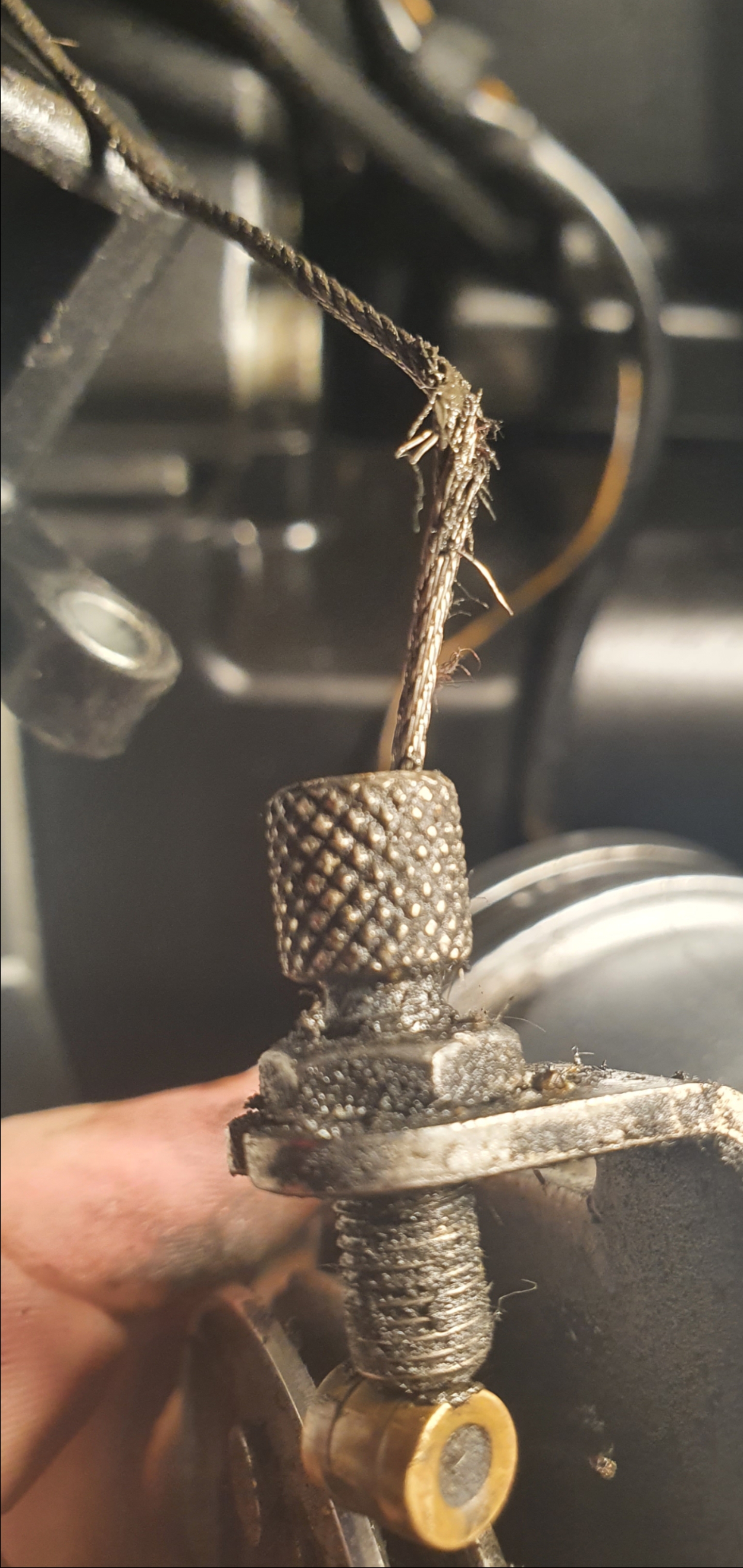

nachdem an der linken Drosselklappe der Seilzug "etwas" ausgefranzt war (also kurz vor knapp!), entschied ich mich gestern alle Seilzüge wechseln zu wollen und den Verteiler zu sanieren - bei 120.000km geht das schon i.O..

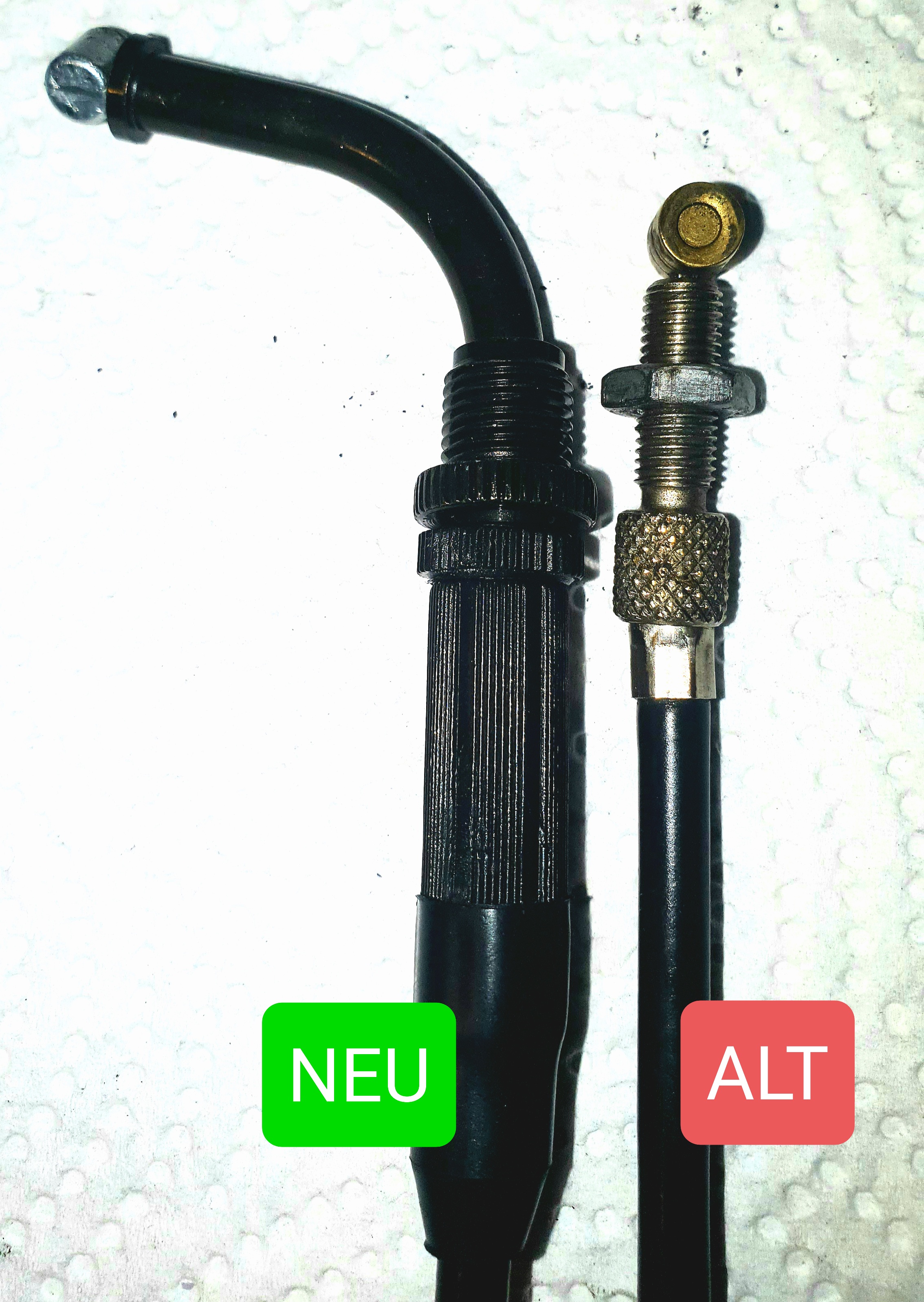

Nun, alle Seilzüge sind korrekt, bis auf den gezeigten Gasseilzug 32737692561 - der schaut etwas anders aus als der Originale und ist länger. Dranbauen geht auch nicht, liegts nur an dem fehlenden "Reparatursatz"? Wenn ja, hat jemand den kurzfristig übrig und welcher muss es denn sein?

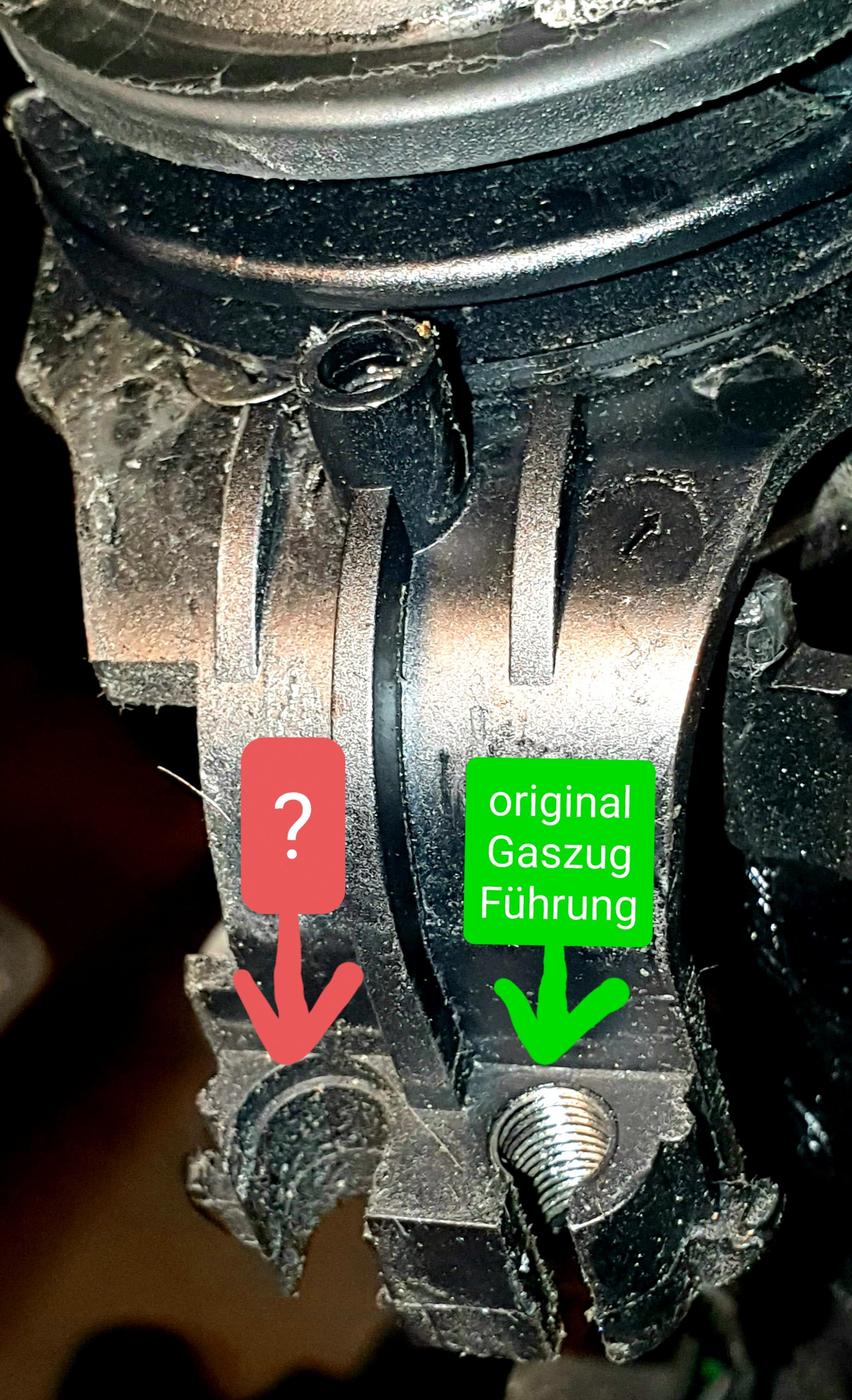

Interessanterweise gibt es in der Gaszugführung einen zweiten Seilzugkanal (rot). Dort sitzt der "neue" Seilzug perfekt drin - nur dank fehlender Stellschraub-Möglichkeit würde das nichts/wenig geben. "Rückwärts" gasgeben wäre aber auch mal interessant 🤔😂...

kann es sein dass Du versehentlich den oberen Gaszug der 11er erhalten hast? Sieht auf Deinem Foto so aus. Vergleiche mal die Teilenummern auf der Verpackung mit dem ETK.

Der Zug muss passen. Schau mal auf PB

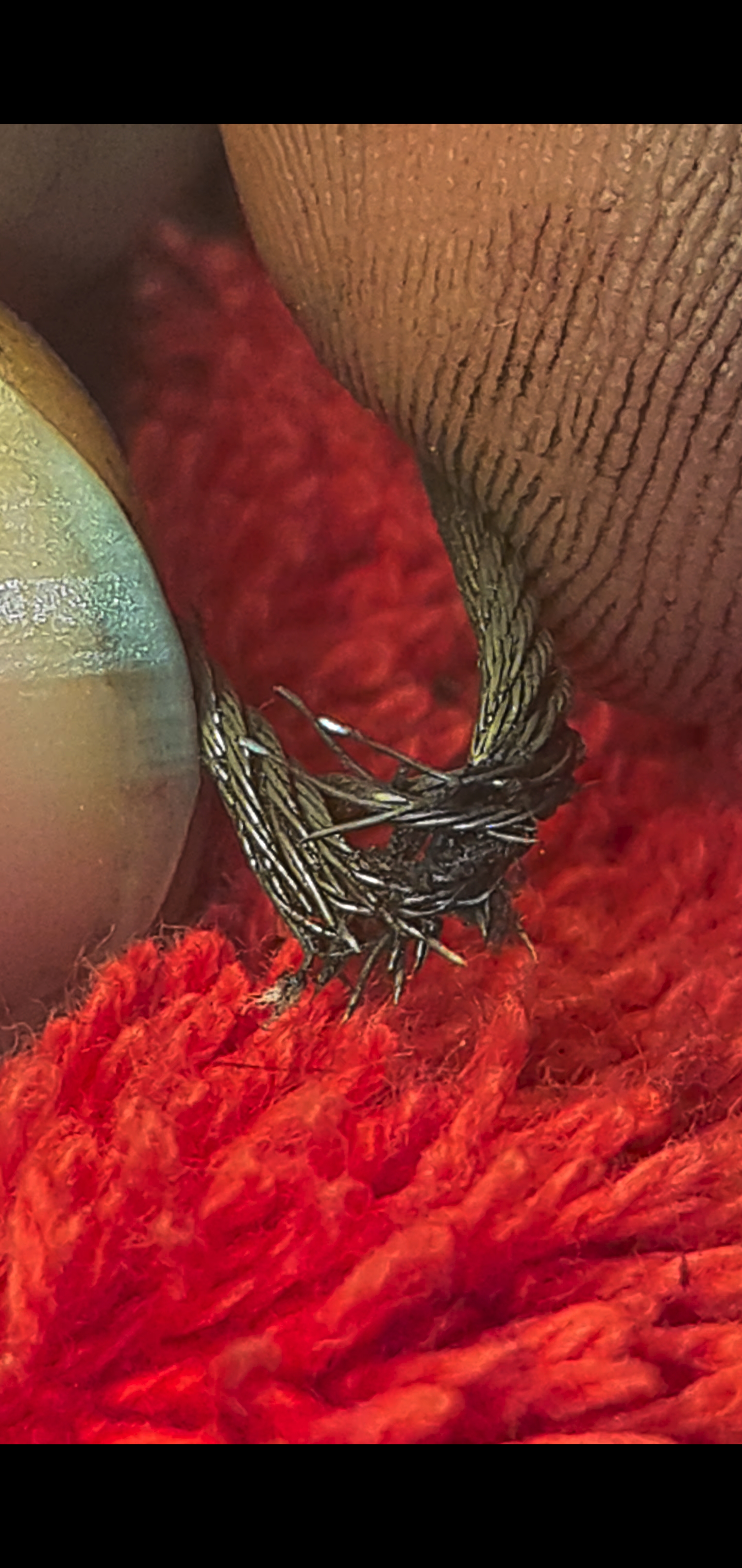

Die reine Km-Leistung macht dem Zug rein gar nichts aus, zumindest mal nicht bei angemessener Pflege. Rosten kann er dann im Laufe der Zeit, aber so wie das Teil bei Dir aussieht, hat er an der Einstellschraube gescheuert. Und wenn diese geschlitzt ist (damit man den Zug einlegen kann, wenn er beiderseits mit angelöteten Endstücken ausgestattet ist) und der Schlitz genau in der Flucht des Drahtes steht, dann wird der Zug über eine sehr scharfe Kante gezerrt statt sanft durch die gerundete Mündung des Schafts geführt zu werden. Und das bei jeder Bewegung des Griffs, mal hin, mal her. Bis dass er bricht.
Wenn die Stellschraube nicht geschlitzt sein sollte, könnte der Zug evtl zu "eckig" um die Kurve gehen, würde also an dieser Stelle immer hin und her gebogen werden, das ermüdet das Material - bis dass es bricht. Im Ergebnis also das Gleiche.

Aber trotzdem, diese Art von Schaden kann ja nicht ganz normal sein, also rein Verschleiß. Auf eine relativ kurze Strecke brechen die Litzen des Zuges, das kann doch nur auf eine punktuelle Belastung hindeuten, für die der Draht nicht gedacht ist. Und so groß sind die Zugkräfte nun auch wieder nicht, das muss ja etwas Mechanisches sein. Wo liegt da der Hase im Pfeffer?

original werden bei der GS mit Seilzugverteiler die Züge extrem um die Ecke gezerrt, das ist nicht unbedingt lebensverlängernd für die Züge.
Es gab mal einen Umbauthread auf selbstgefertigte Züge mit dem alten Seilzugverteiler der Zweiventiler. So habe ich es bei mir auch umgebaut, seitdem keine Probleme mehr. Aber auch keine Standgaserhöhung mehr möglich...

Das Kunststoffumlenkteil muss weg. Darin haben sich die Züge eingeschnitten. Das neue ist dieser Metallrohrwinkel.

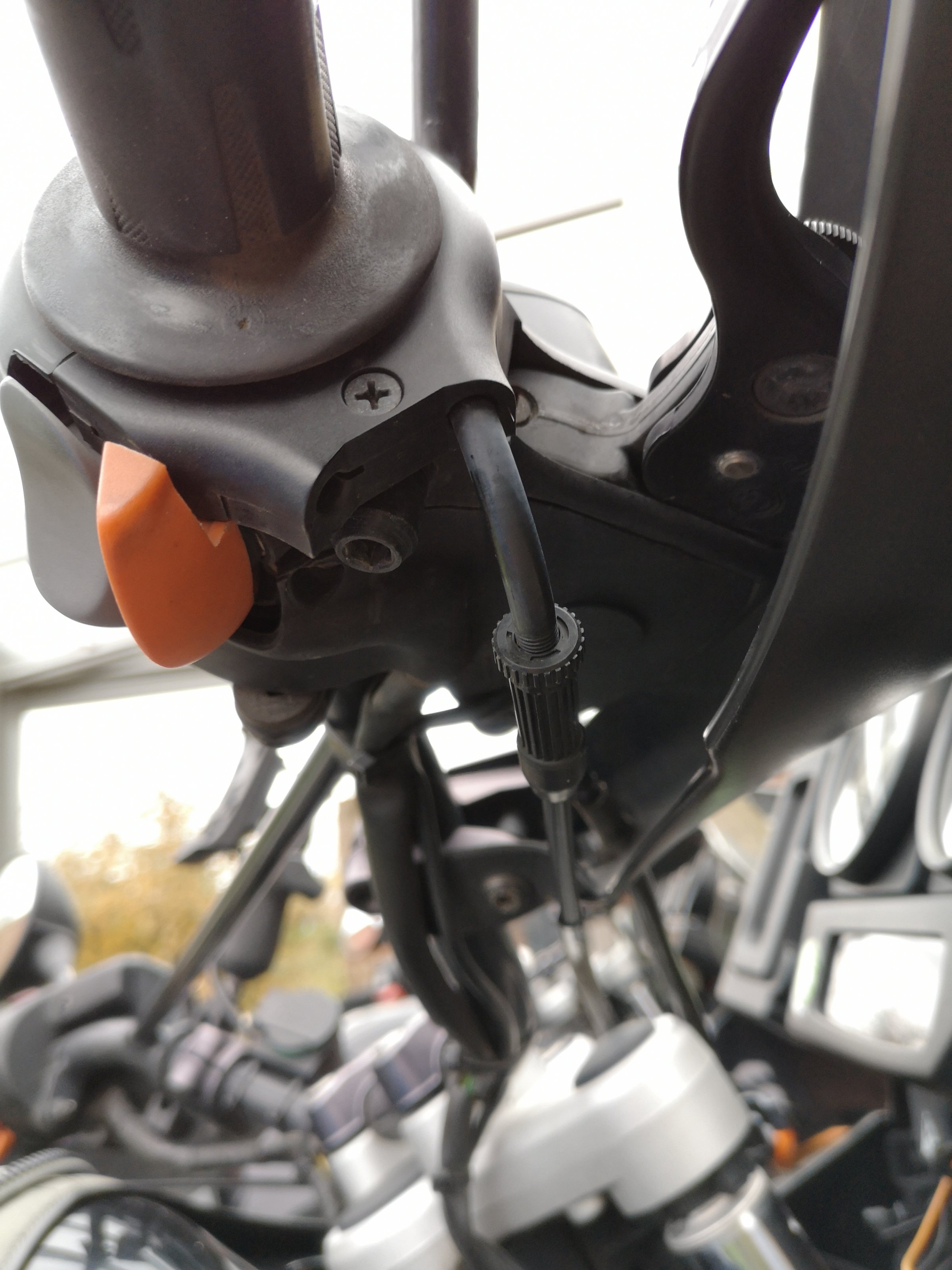

ich hatte bei meiner 1150 auch die Gaszüge gewechselt. Am Gasgriff wird eine andere Befestigung/ Umlenkung montiert. Siehe Bild. Ist ein wenig fummelig wenn man keine Anleitung hat.

...so war es bei mir auch...neues Kunststoffteil...habe ein Weilchen gebraucht, bis ich gecheckt hatte, wie das neu funktioniert. Wenn man den "Ring" vom alten durchzwickt, geht´s relativ einfach....
