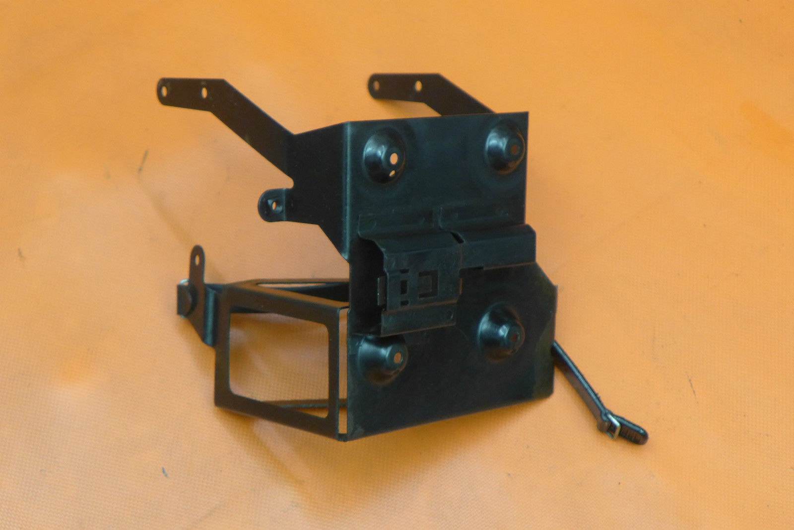

Hallo hensel !
Der Verteiler sitzt unterm/am Batteriekasten.

ich denke mal hier ist der haltemechanismus.
den entriegeln und den verteiler rausziehen.
