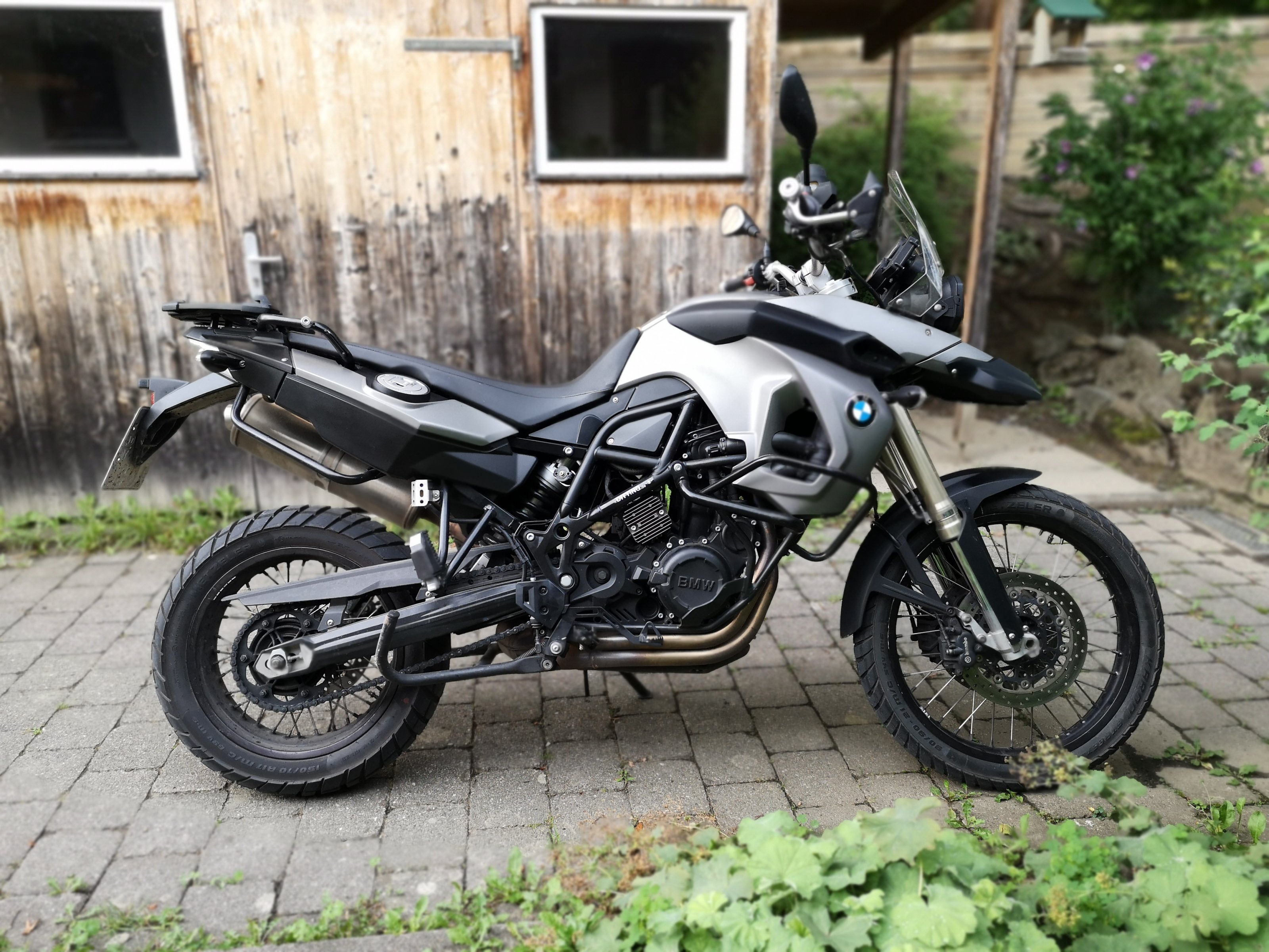

Ich habe sie gestern gekauft, werde jetzt noch einen Längsregler für die Lichtmaschine einbauen und freue mich auf viele schöne Kilometer mit der GS. Die Heimfahrt hat schonmal sehr viel Spaß gebracht.
Schöne Grüße vom Bodensee,
bod
L
Lakini
05.02.2018
187
F 800 GS (2011)

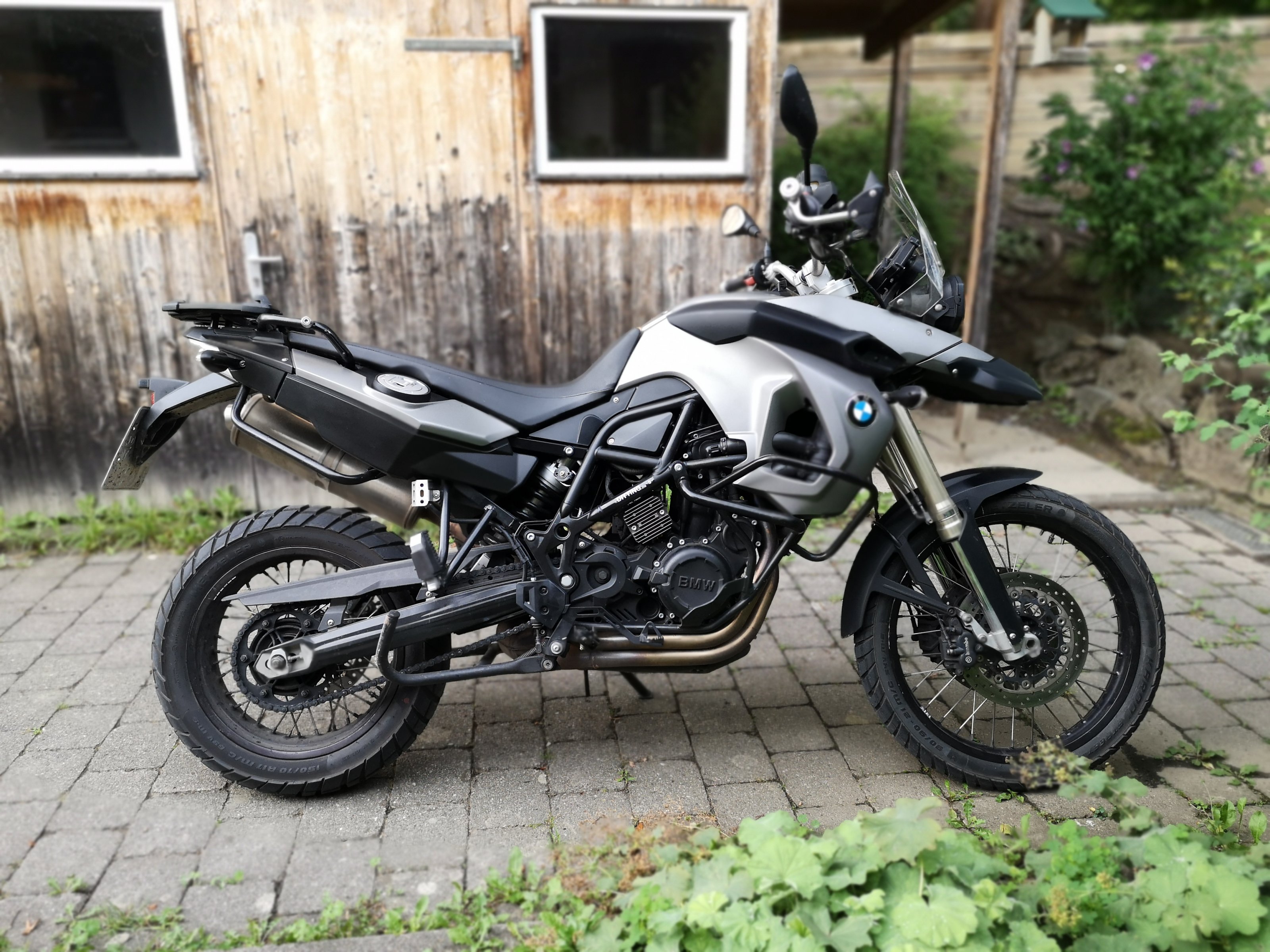

Danke euch allen für die super Tipps und Rückmeldungen.
bod
Ah, da ist auch der TT Sturzbügel dran. Kleiner Hinweis dazu: die obere Erweiterung hält wirklich nicht viel aus, die biegt sich sehr leicht nach innen.
