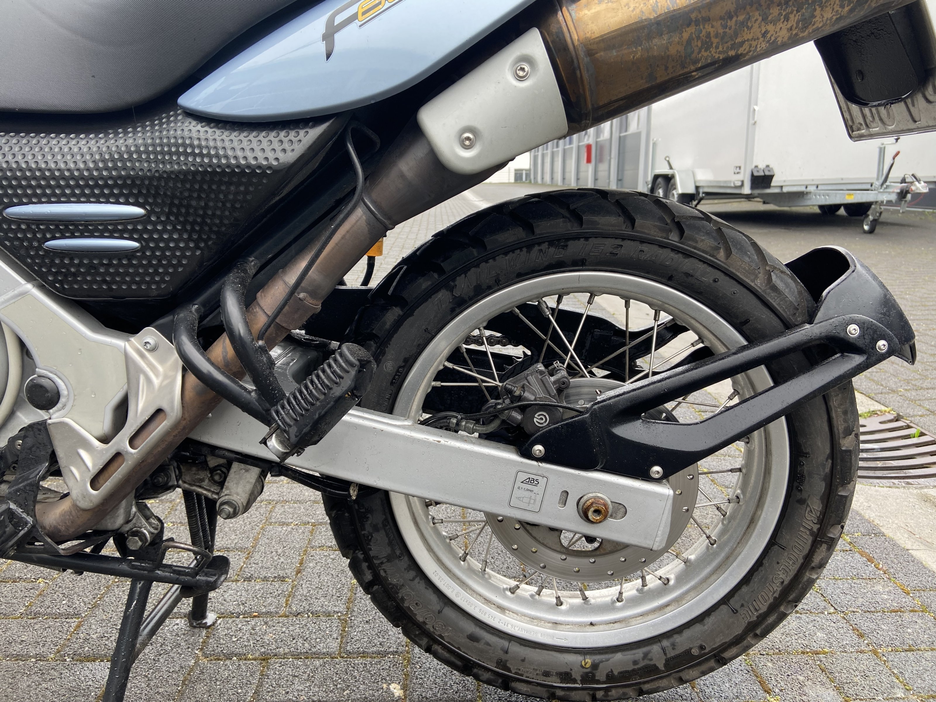

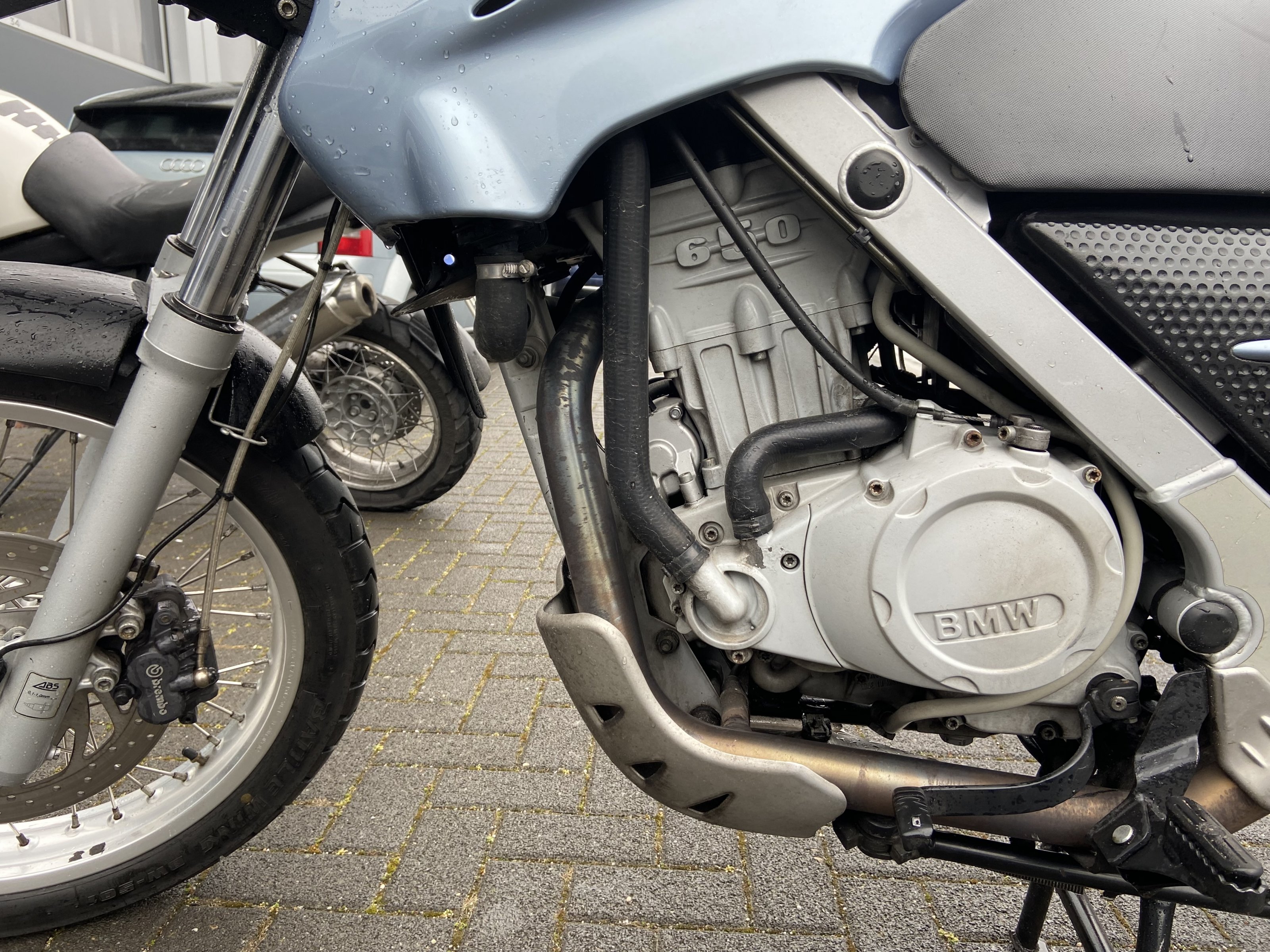

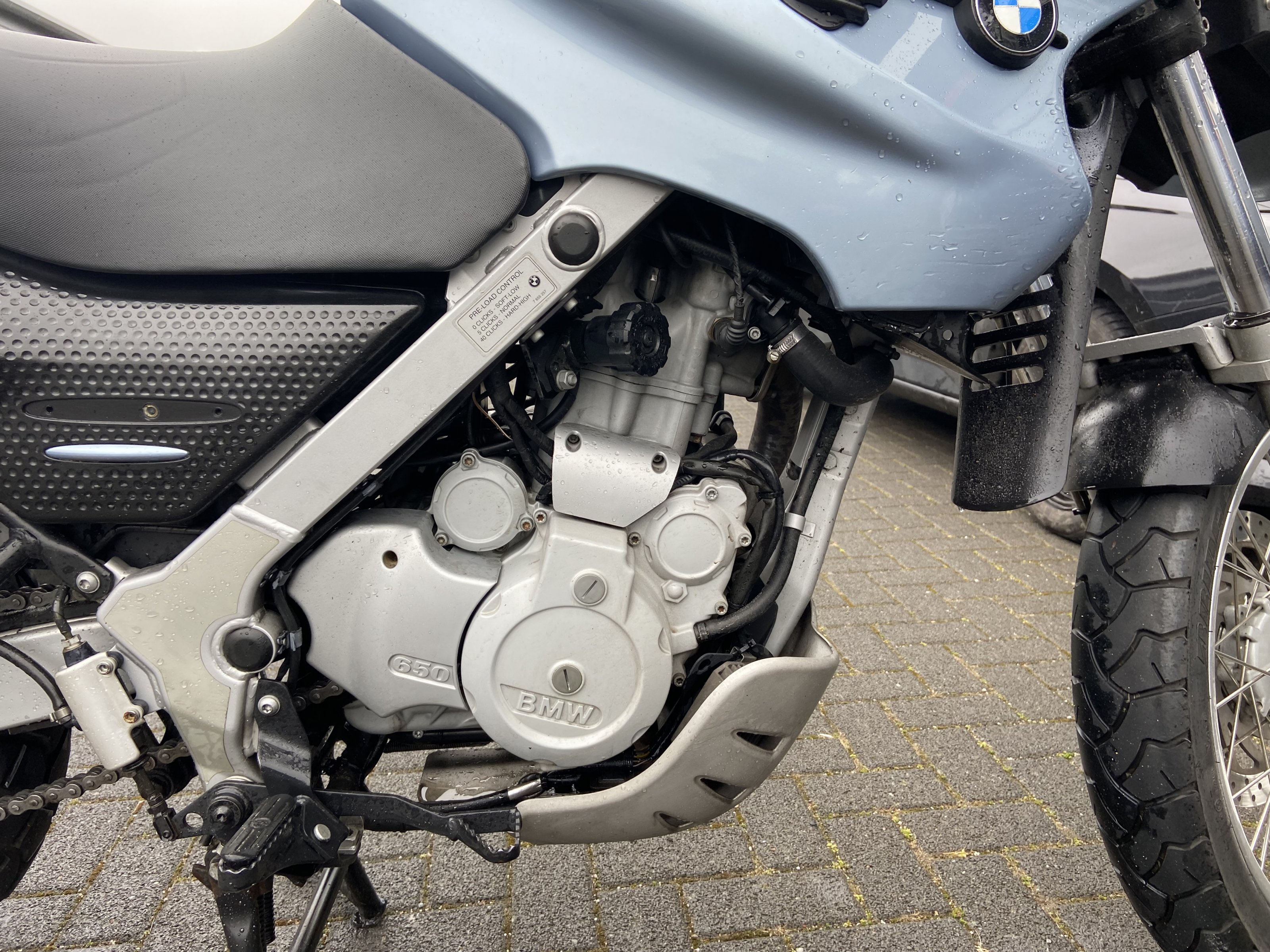

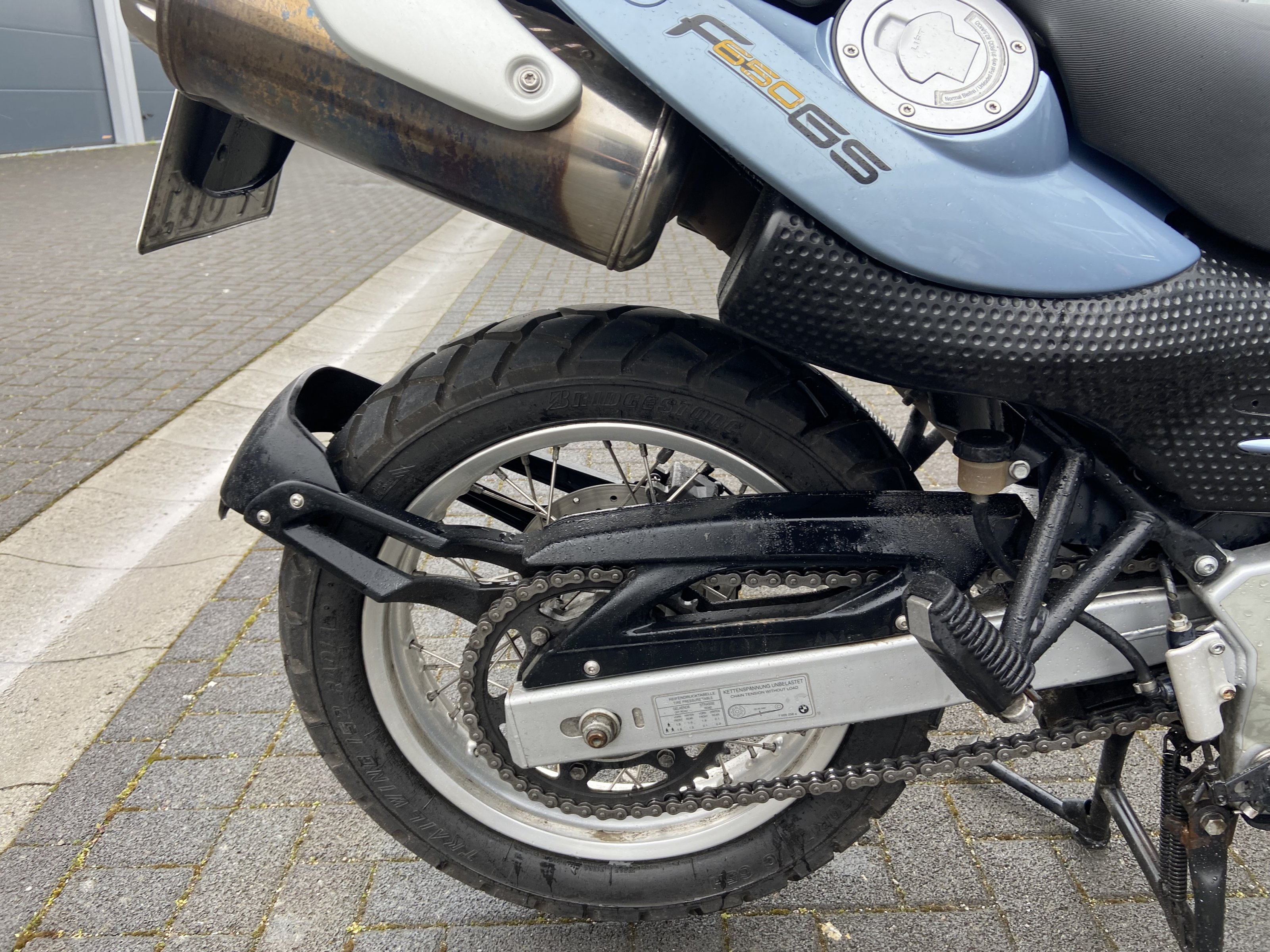

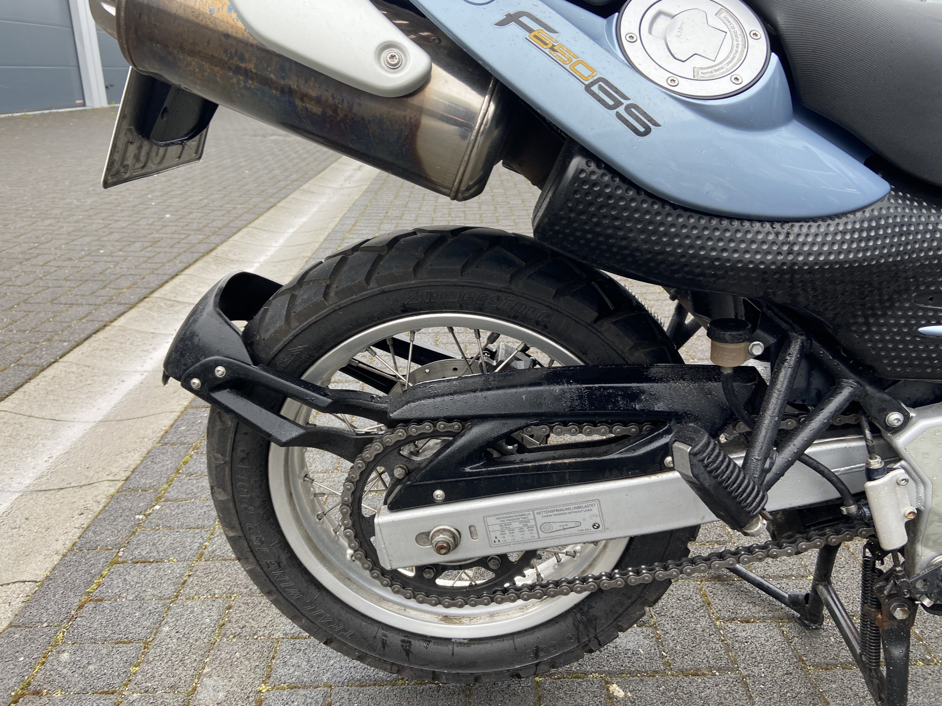

Heute bin ich sie Probe gefahren. Soweit wie ich das als Laie einschätzen konnte, war alles in Ordnung. Der Verkäufer hat immer alles selber gemacht. zum Ende hatten wir uns auf 2350€ geeinigt.
Er erzählte noch etwas von einer Batterieproblematik die dieses Modell wohl haben soll. Wenn man die Batterie ausbaut, lädt und wieder verbaut soll sie kein vernünftiges standgas mehr halten. Der Trick sei Zündung (ohne motorstart) an, 5x am Gas ziehen und zurückschnippen lassen bis es im Cockpit klickt dann erst ausbauen. Kennt das jemand?
Hier noch ein paar Bilder die ich gemacht habe.

Zündung an, 3 x Gas bis zum Anschlag, zurückdrehen, nicht zurückschnippen.
Zündung aus, danach ohne Gas starten.
Ich glaube die Kette hat schon fast ihr Ende ereicht.

woran erkennst du das die Kette bei ihm dem Ende entgegensieht?

Wenn vor der Achse am Längsloch der Schlitz zu sehen ist, war meine Kette an der Dakar, kurz vor dem Ende.

Verstehe ich nicht sorry 🙈 Welcher Schlitz?

Also ist das was normales. Gut zu wissen.
Die Kette sollte schon noch diese Saison gehen. Leider sehe ich auch keinen Schlitz (aber wie gesagt bin da ein Laie)
Gekauft habe ich sie noch nicht. Habe mir bis morgen Bedenkzeit gegeben.

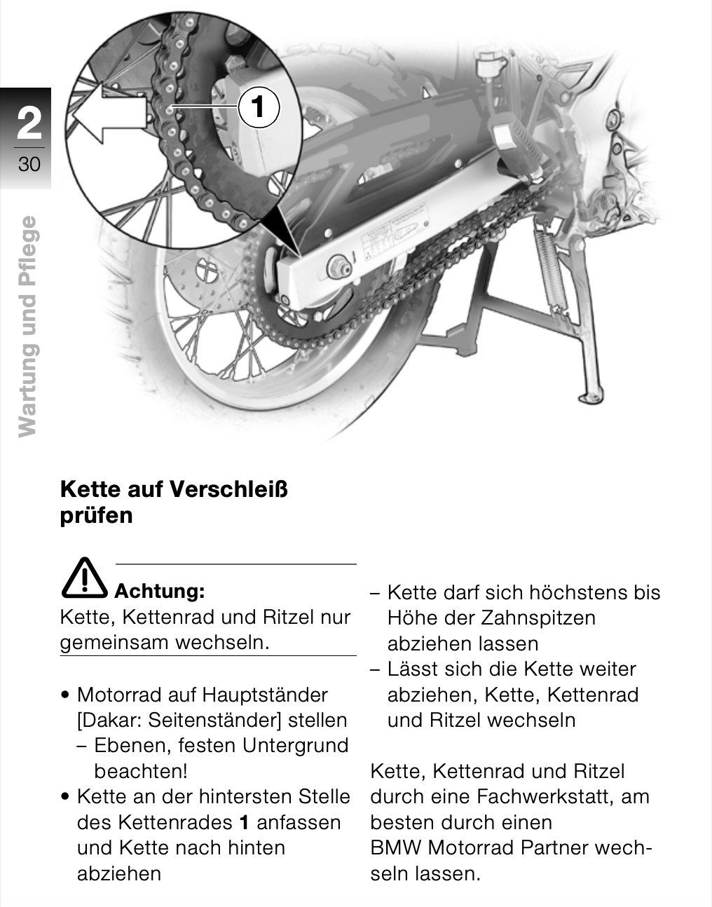

Also das halte ich für pauschal nicht ganz korrekt Peter. Sollte die Achsschraube sich in der Mitte befinden würde ich dir recht geben aber so pauscha...naja Dieser MINI Schlitz sollte nichts über den Verschleiß aussagen.
Also ich fahre schon ne weile aber daran habe ich mich noch nie orientiert, Habe das eben auch gefunden von BMW.
