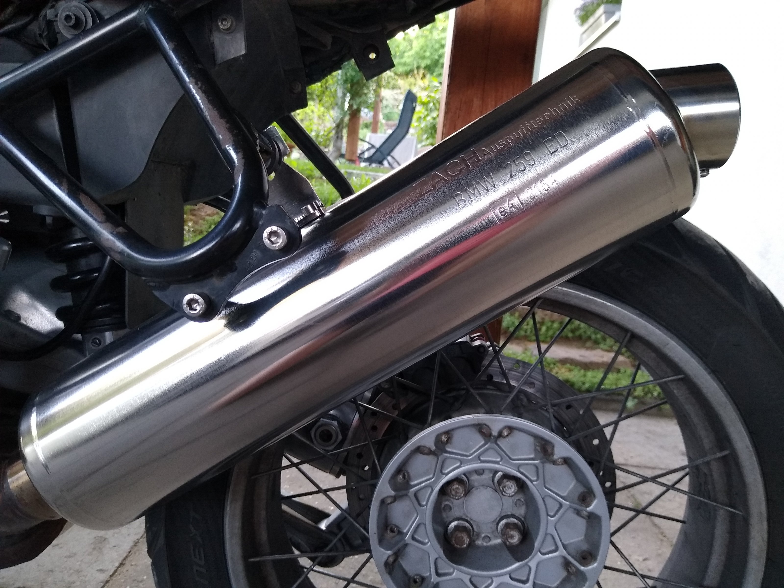

Ich bin folgendermaßen vorgegangen: Größere Kratzer habe ich mit einem Dremel (Polieraufsatz) und Chromalupaste auspoliert (dadurch ähnelt die Oberfläche fast nem Chrompott), mit "Polierflies" die polierte Stelle in Bürstrichtung bearbeitet/mattiert und anschließend mittels Schleifgerät, auf das ich eine !neue! (wichtig, da sonst das besagte braune Rostwunder zuschlagen kann :D) BOSCH-Polierscheibe draufgeklatscht habe (6€ "Lammfell" bei Amazon), Chromalupaste, viel Wasser, Geduld und Gefühl rundum bearbeitet. Dabei habe ich den Dreck in Bürstrichtung mit Blättern einer "Küchenrolle" abgenommen. Leider habe ich kein vorher/nachherbild gemacht und mein töfftöff ist gerade beim synchronisieren... Werde das Nachherbild aber noch nachreichen! Hier ein Bild, das ich aus Freude an den guten Ergebnissen während der Aktion flüchtig geknipst habe... :D
Das Ergebnis hat mich sehr erstaunt. Ich konnte selbst tiefere Kratzer entfernen und trotzdem sind noch alle Bürstspuren erhalten geblieben. :high5:
