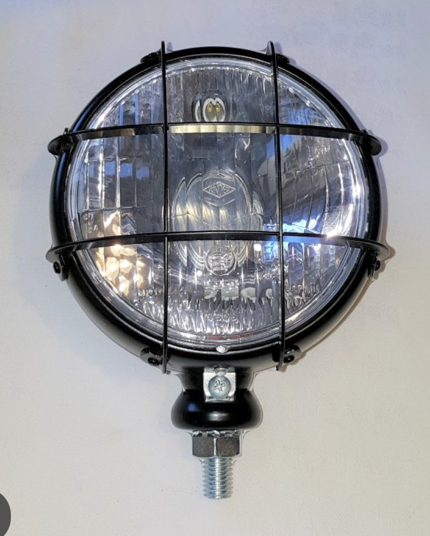

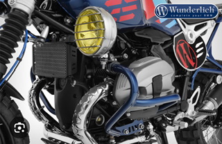

Der Thread bringt mich darauf, die Idee weiter zu verfolgen die ich hatte, als ich die BMW Scrambler hatte.
Einen nostalgischen Scheinwerfer, in dem Fall Bilux für kleines Geld gekauft, mit gelber Folie zu beziehen und so als Eyecatcher zu nutzen, wenn die Polizei nicht hinsieht.
Könnte an die XJR passen, an die Triumph scrambler stilistisch eher nicht.
Kostet keine 40€ (und liegt schon paar Jahre rum)
