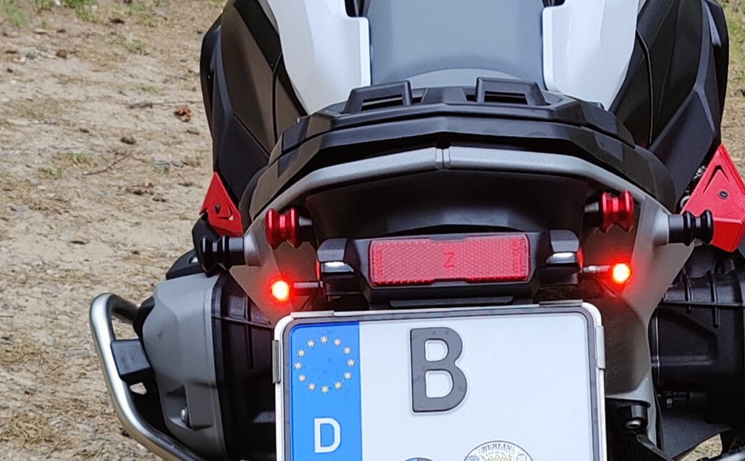

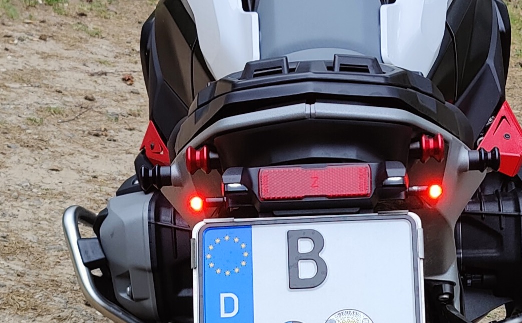

Ich habe auch ein richtig cleanes Heck mit Soziusabdeckung und zusätzlich ohne Haltegriffe. In die Befestigungsaufnahmen des Griffs habe ich Kern-Stabi Prismabuchsen (M8) geschraubt. An diesen Prismabuchsen verspanne ich meine Gepäckrolle über Kreuz. Hält bombenfest.
Habe jetzt allerdings kein Foto mit Rolle, daher hier mal nur mit den Prismabuchsen:

Mahlzeit,
frage zu. den Buchsen auf dem Bild sieht es so aus als passen die oder weitere Änderung sprich Hülse unterlegen das die Buchse nicht irgendwo am abgerundeten Heckrahmen kratzt.
Ist das Richtig?
wäre die geilste Lösung für mein Kriega`s
Da ich auch beabsichtige den Bügel zu demontieren.
greetz Dirk

Hallo Dirk,
die Schraubenaufnahmen im Heckrahmen sind flach und schliessen daher bündig mit den Prismabuchsen ab. Die sichtbare Rundung des Heckrahmens muss nicht ausgeglichen werden.

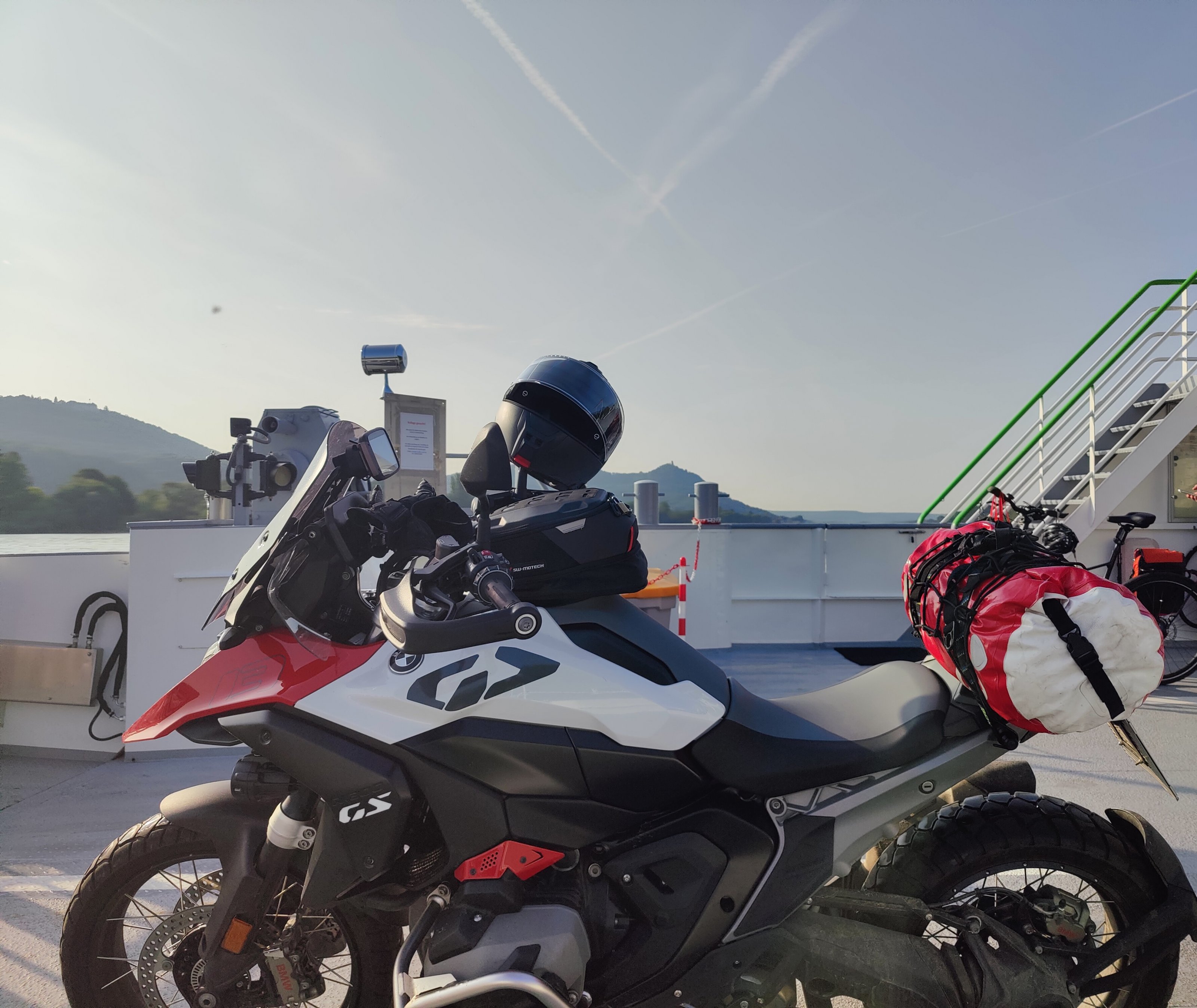

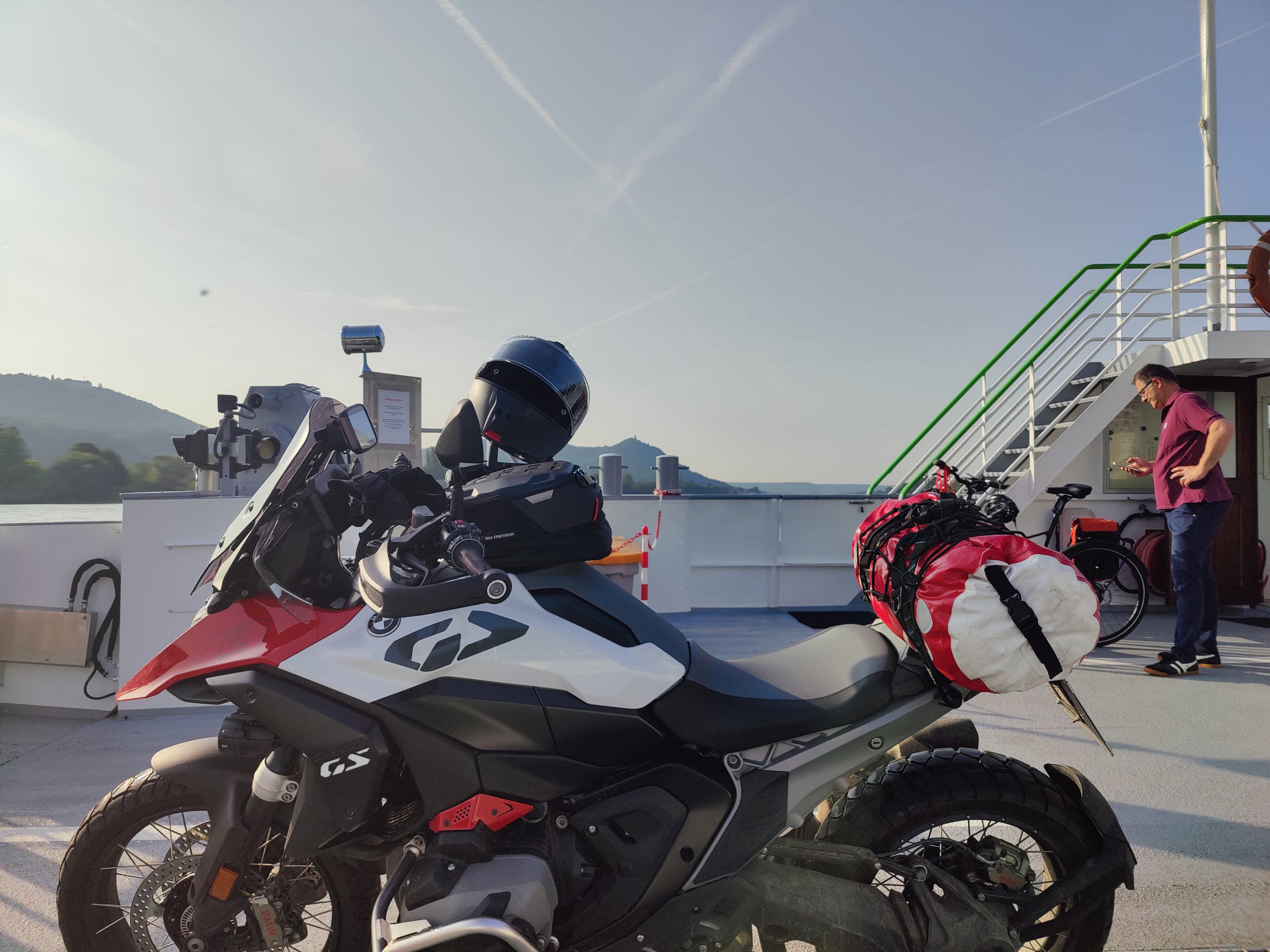

UPDATE! Ich habe bei beiden Buchsen noch zusätzlich Distanzbuchsen von Gazzini verbaut um sie zum Verzurren vom Gepäck zu nutzen und um einen besseren Griff zum Aufbocken auf den Hauptständer zu haben. Sind aber nicht erforderlich.
LINK: gazzini Distanzbuchsen-Set Schwarz
Gruß,
Thorsten

Hallo Dirk,
Gruß,
Thorsten
Kennzeichen muss weiter nach rechts.....dann passt es :yeahh:

Hatte ich recht :yeahh:
