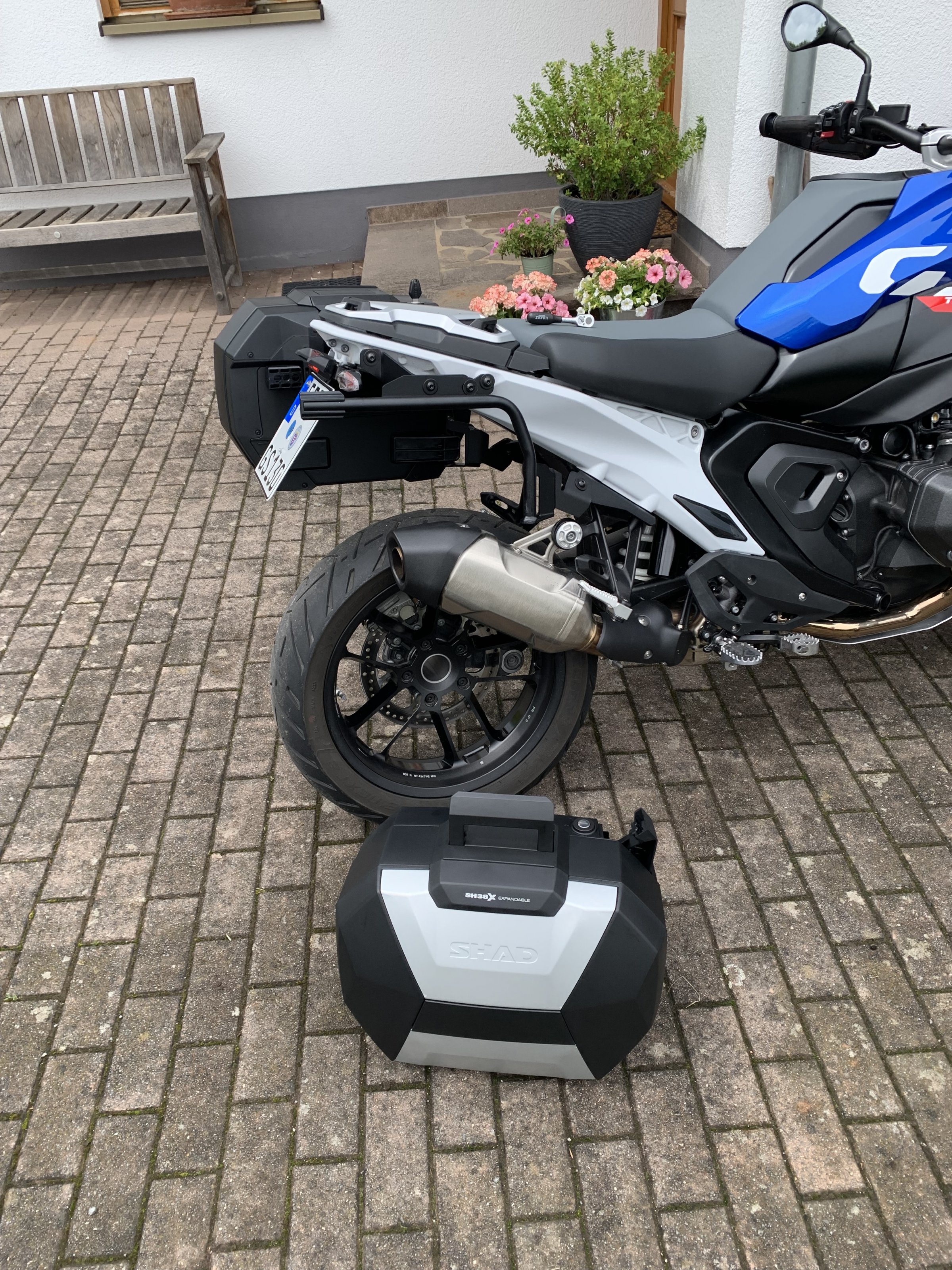

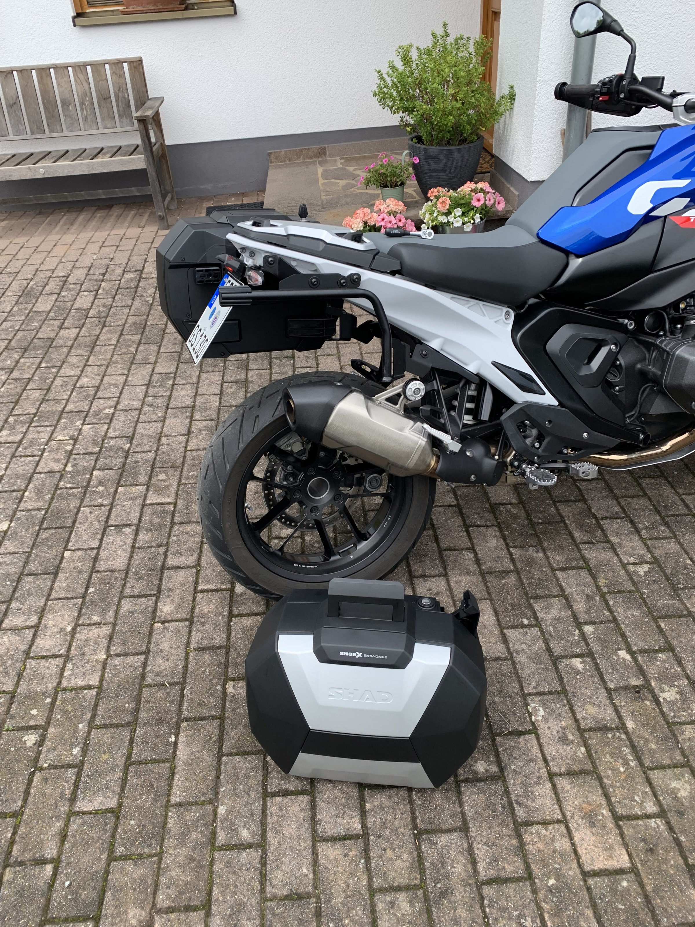

Noch ein Aspekt: Hatte das kurze Holan-Heck montiert und die Erfahrung gemacht, dass der Dreck gleichmässig über Helm- u Jackenrückseite + Motorrad verteilt ist.
War jetzt in Spanien und wollte die Shad Koffer mitnehmen, vorsichtshalber mal das lange Heck mit Einlöffel montiert. Der Unterschied ist gravierend, das Motorrad bleibt hinten sauber. Und es gab jede Menge Staub und Regen auf der Tour. Hatte die Gepäckrolle mit 2 Spanngurten auf der Gepäckplatte verzurrt, ohne grössere Scheuerstellen.

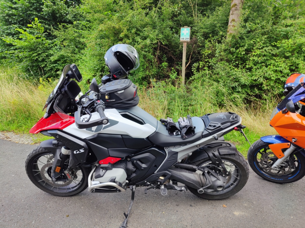

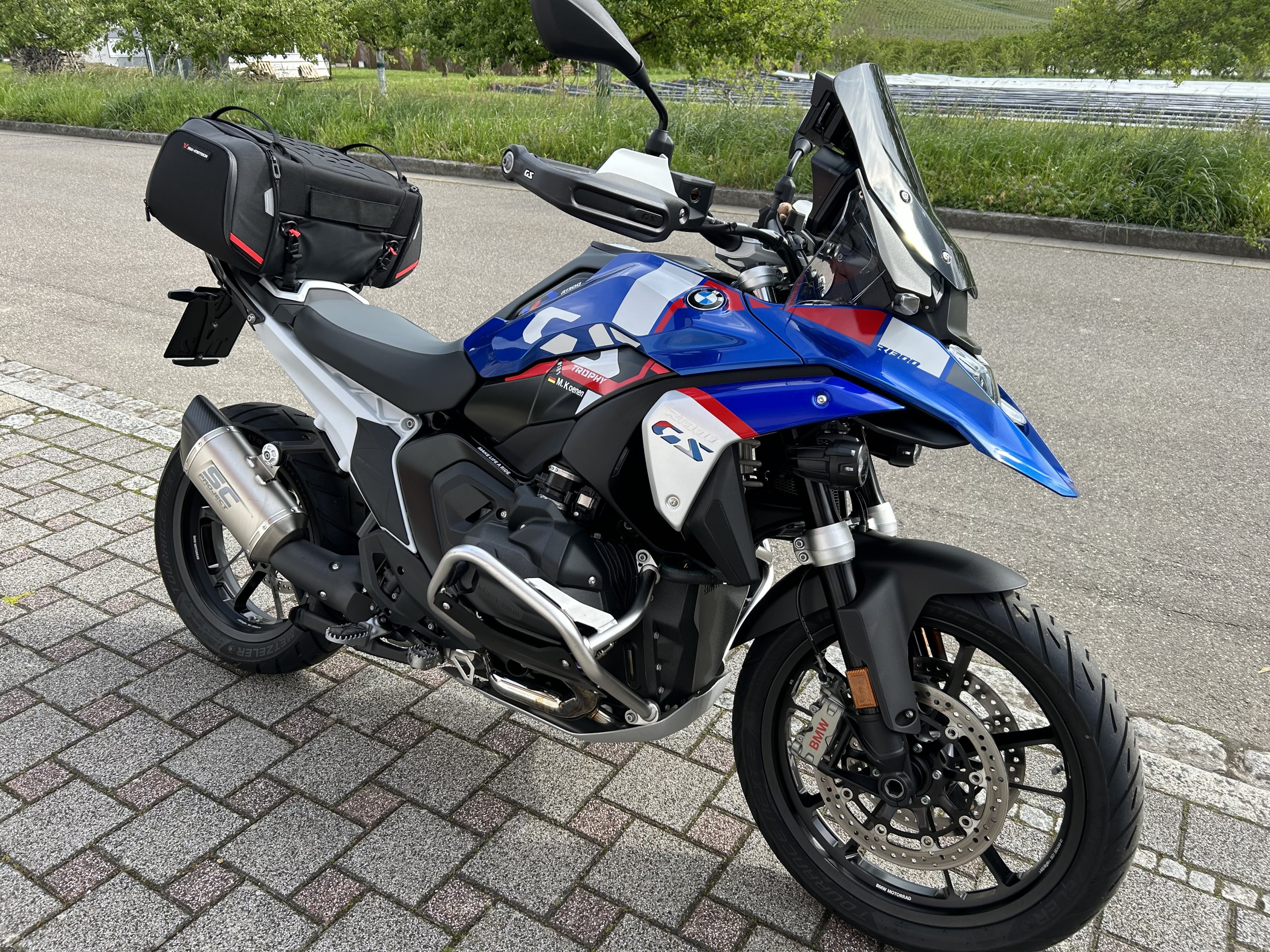

Wenn ich alleine unterwegs bin fahre ich mit der Soziusabdeckung und den Original Haltegriff kurz + Tasche und Tanktuckaack
drückt die Tasche nicht in deinen Rücken? Ich habe dort lieber etwas mehr Abstand.

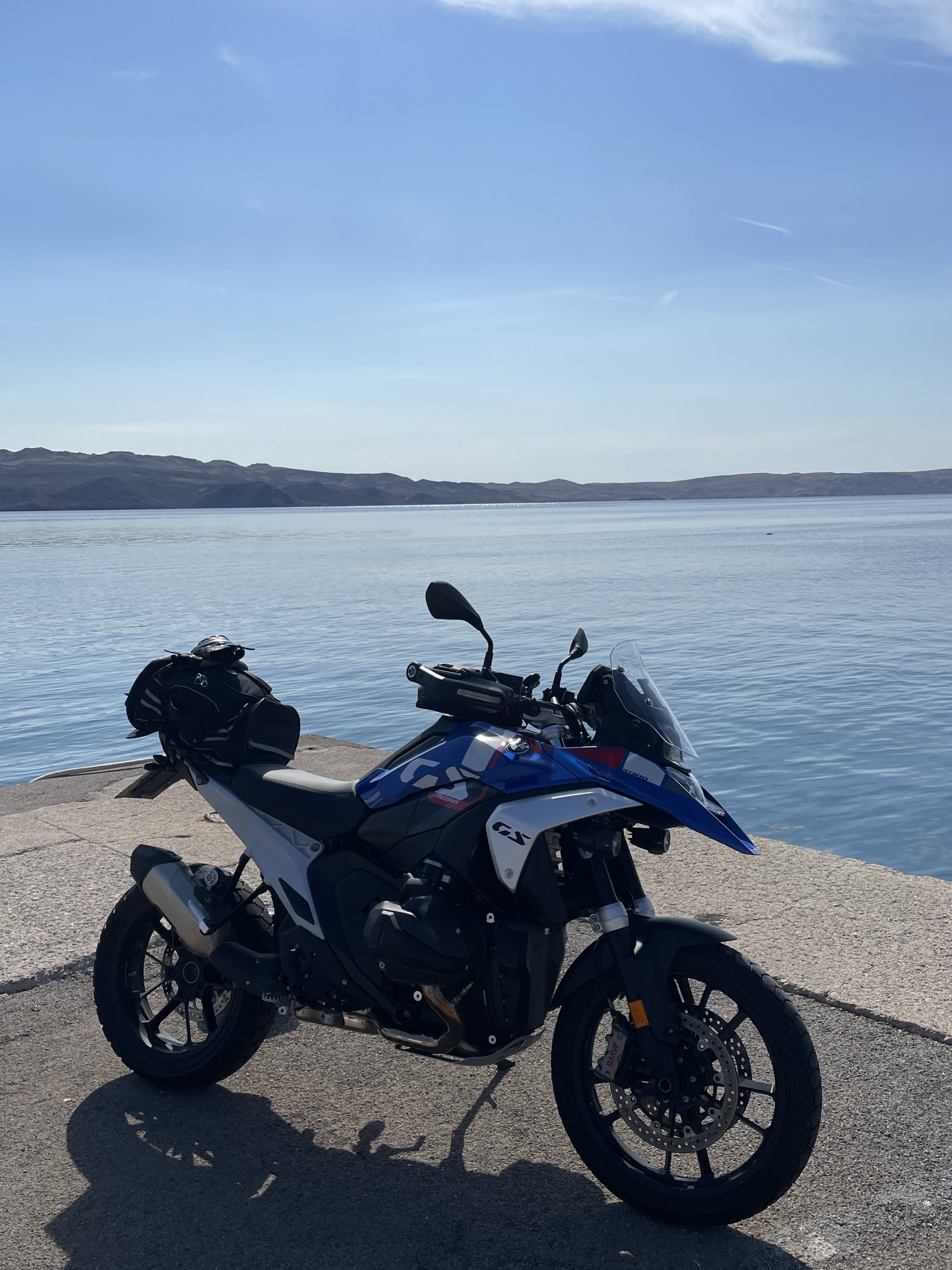

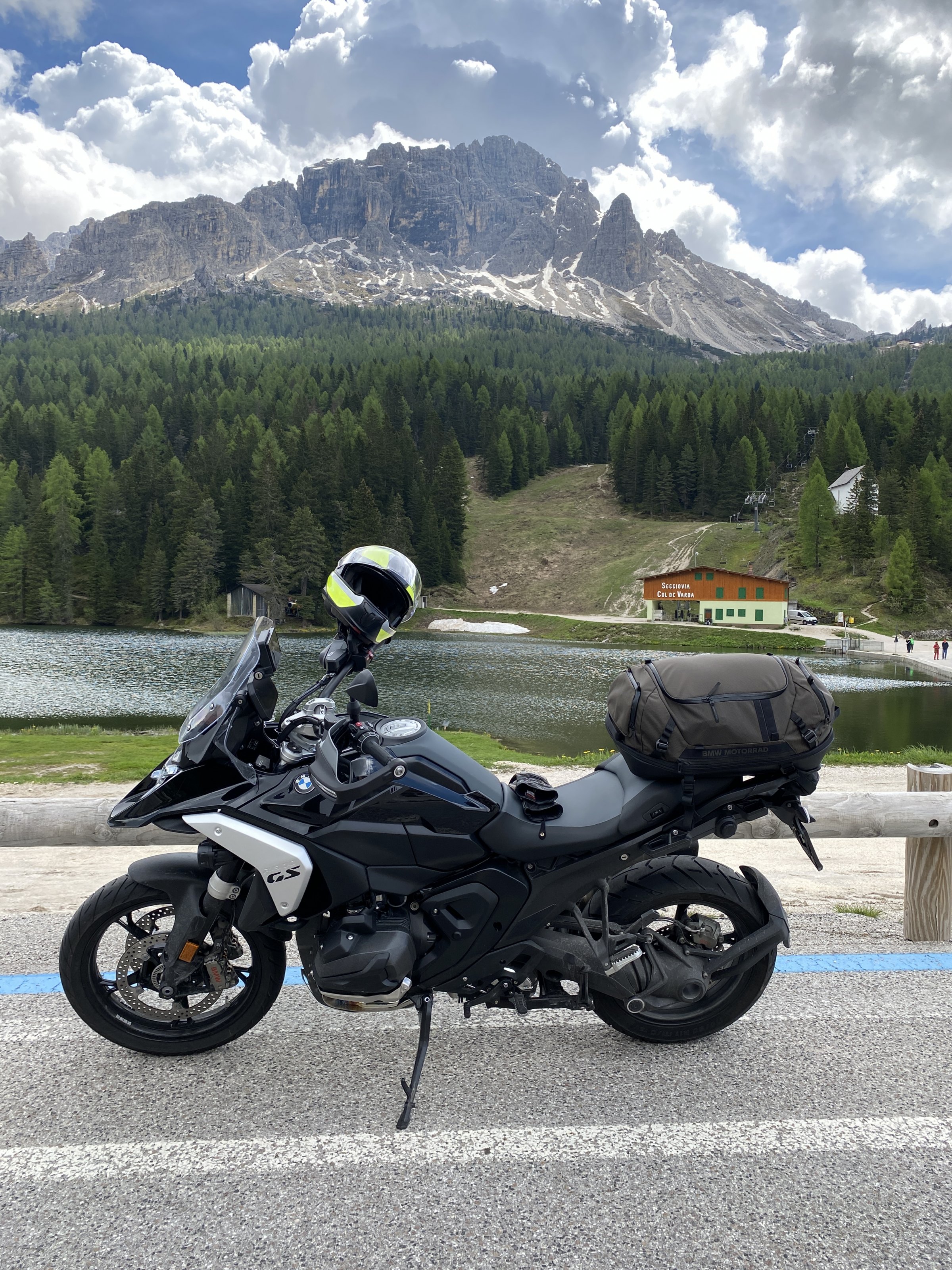

In der Not habe ich mein uraltes Rearbag hinten drauf geschnall:

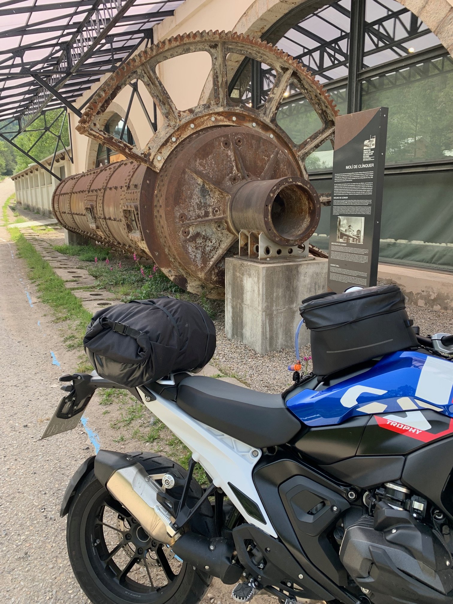

Hi Geesler
hast du noch ein Foto mit dem Koffer montiert?
Meine hat auch ein kurzes Heck mit der Soziusplatte.

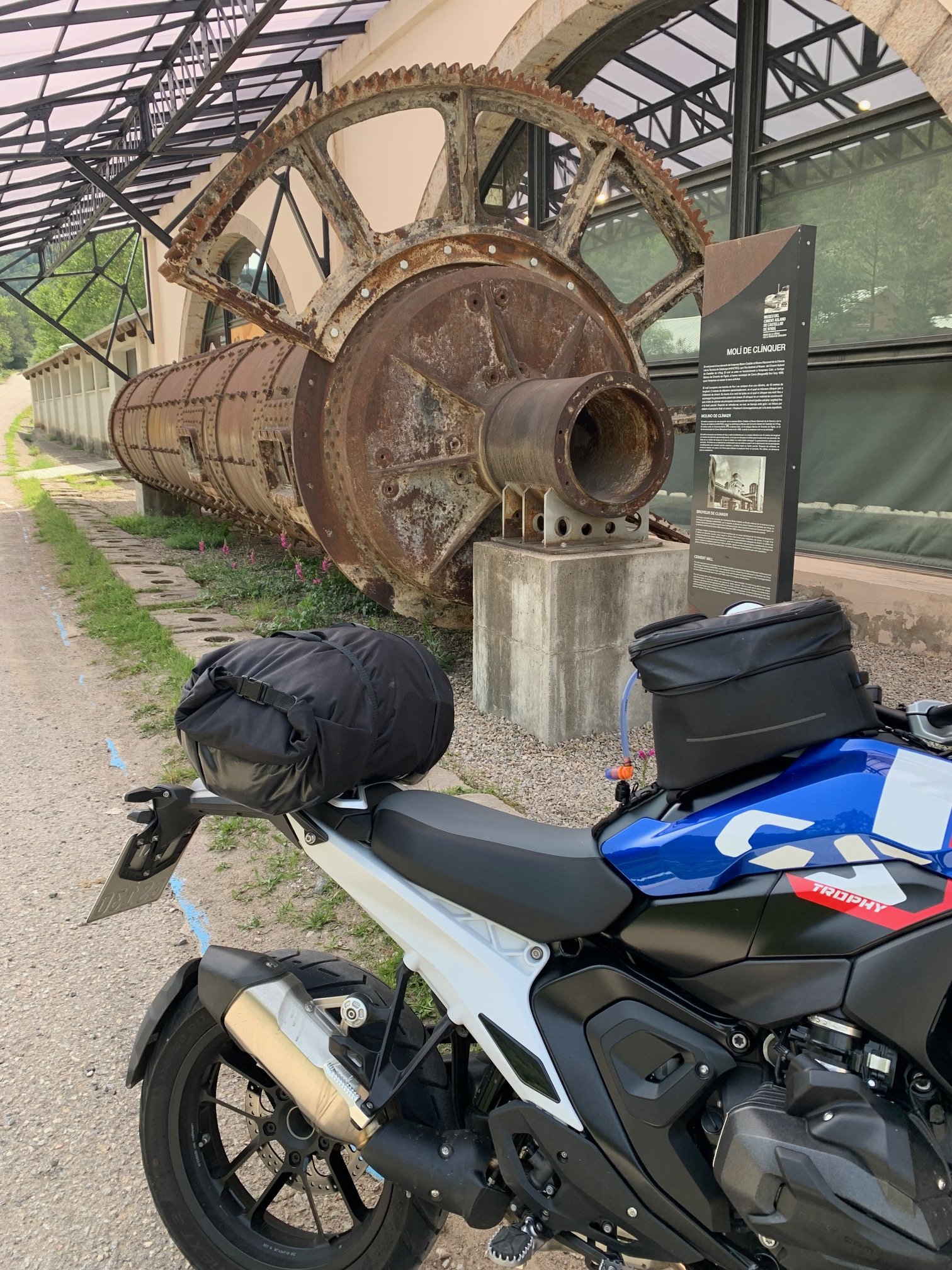

Hatte das mit dem Gepäck auf der letzten Tour so gelöst.

Shad SH38x passt mit dem kurzen Holan-Heck :spin:

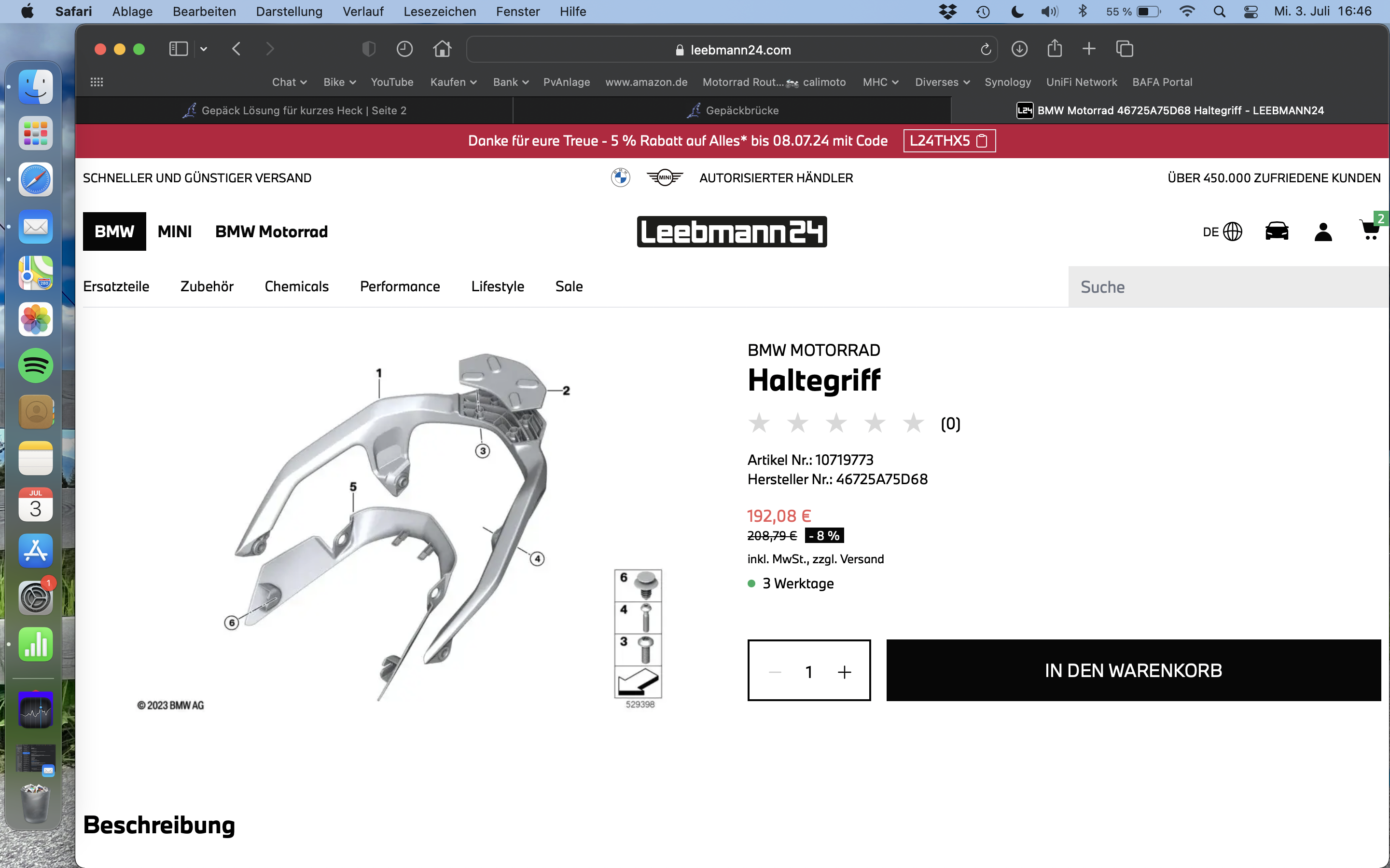

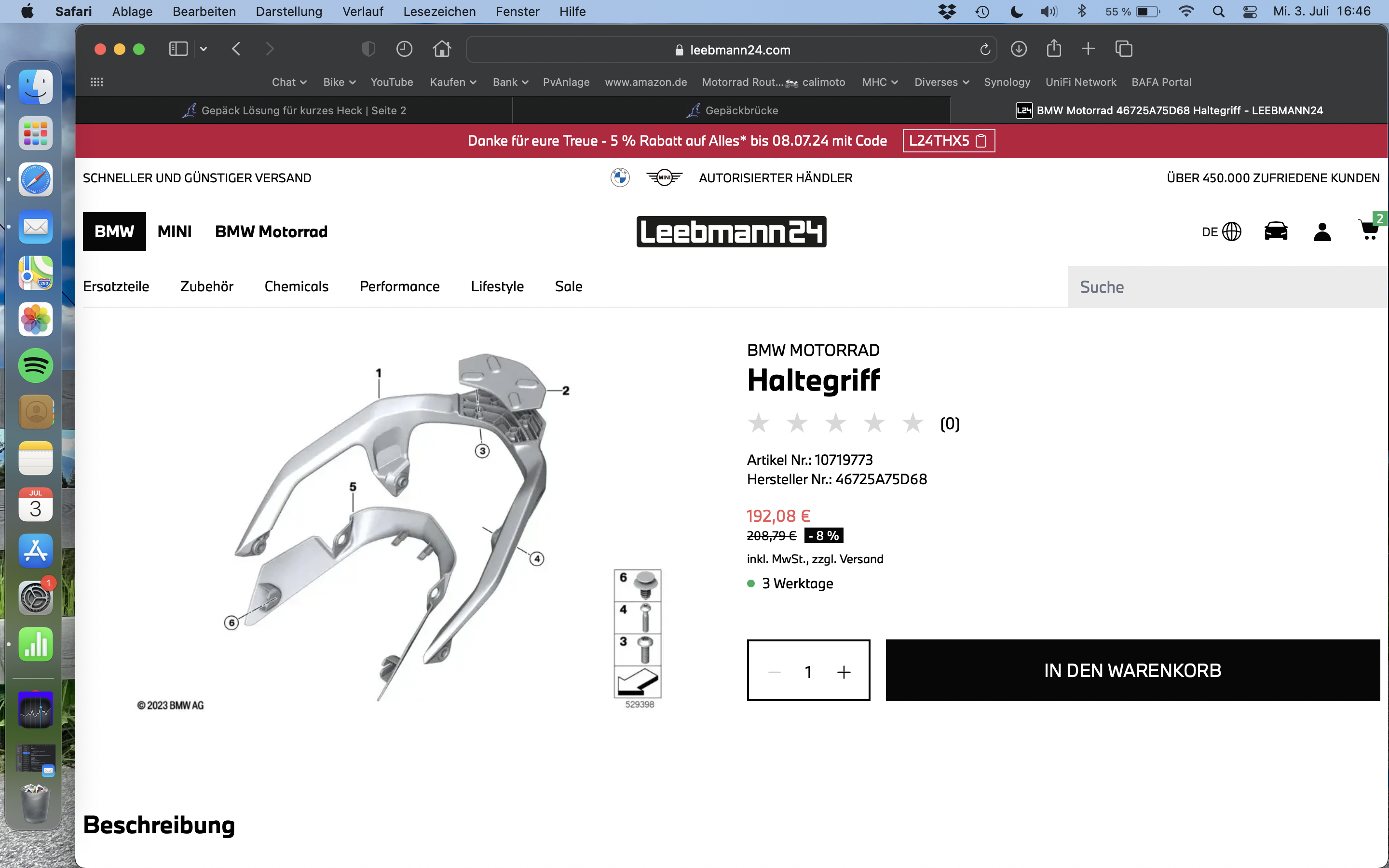

das kein Haltegriff montiert ist ist wahrscheinlich Geschmacksache aber warum ist die Abdeckung unter kleinen Haltegriff nicht montiert?
Oder muss die demontiert werden damit die Halter für die Koffer montiert werden können?
ich meine diesen Haltegriff, bzw die Plastikabdeckung darunter.

Die Reling ist mit den 3P-Trägern nicht kompatibel.
Die beiden Löcher müssen etwas größer sein, damit sie nicht wie Unterlegscheiben eingeklemmt werden. Muss erst ein neues Teil kaufen, bevor gefräst wird.

Ich habe auch ein richtig cleanes Heck mit Soziusabdeckung und zusätzlich ohne Haltegriffe. In die Befestigungsaufnahmen des Griffs habe ich Kern-Stabi Prismabuchsen (M8) geschraubt. An diesen Prismabuchsen verspanne ich meine Gepäckrolle über Kreuz. Hält bombenfest.
Habe jetzt allerdings kein Foto mit Rolle, daher hier mal nur mit den Prismabuchsen:
