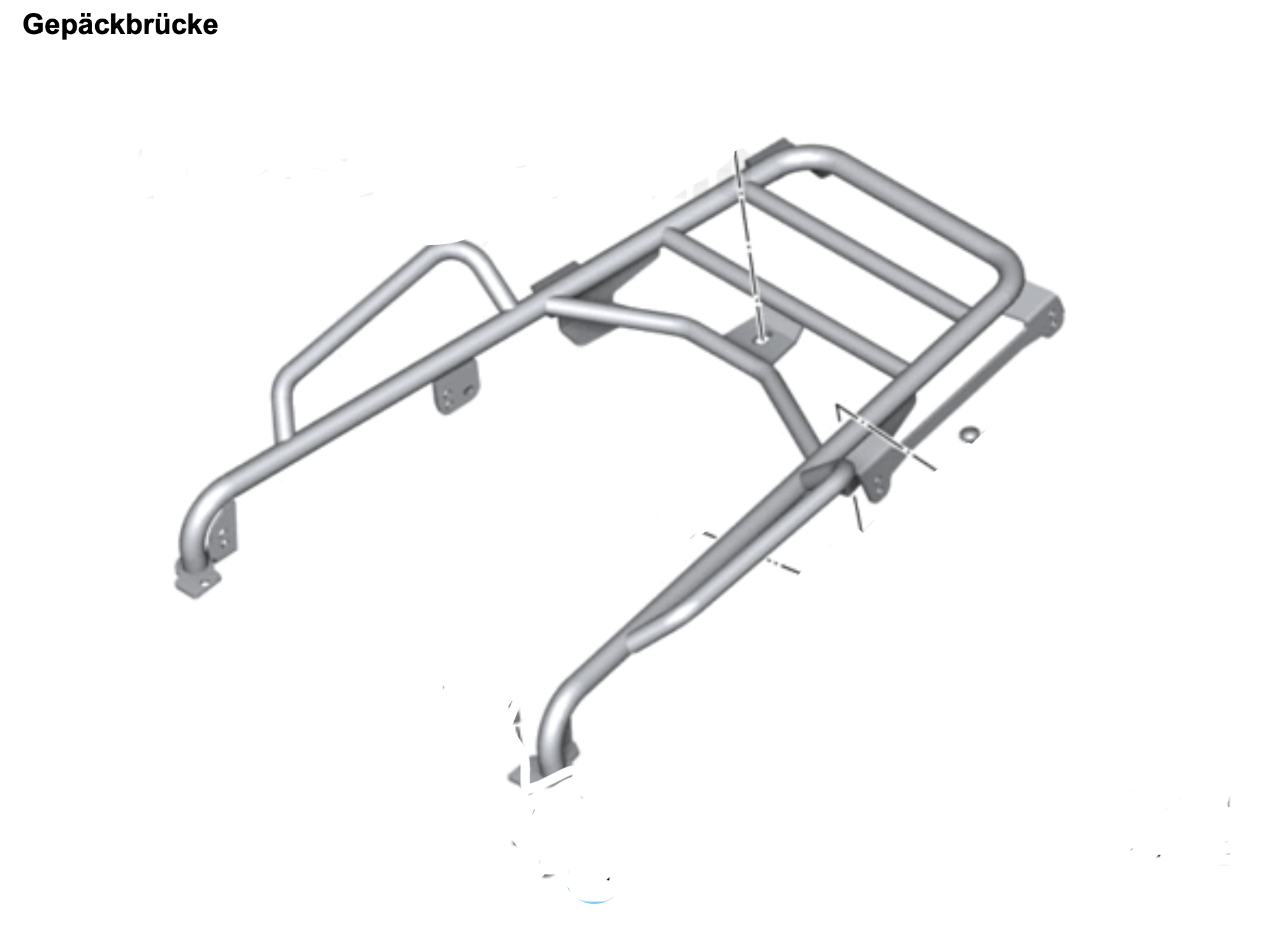

gemeint ist diese Gepäckbrücke:

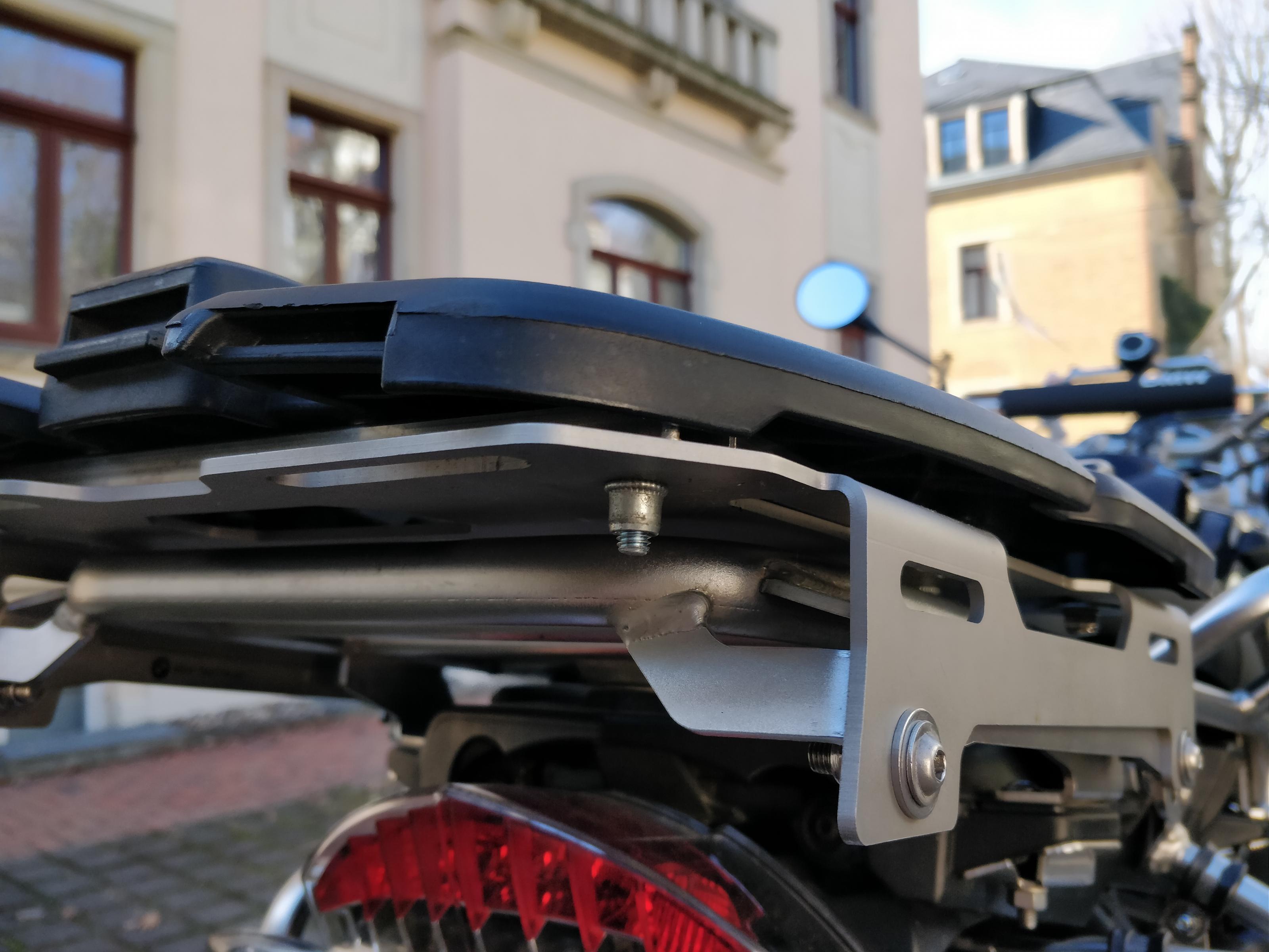

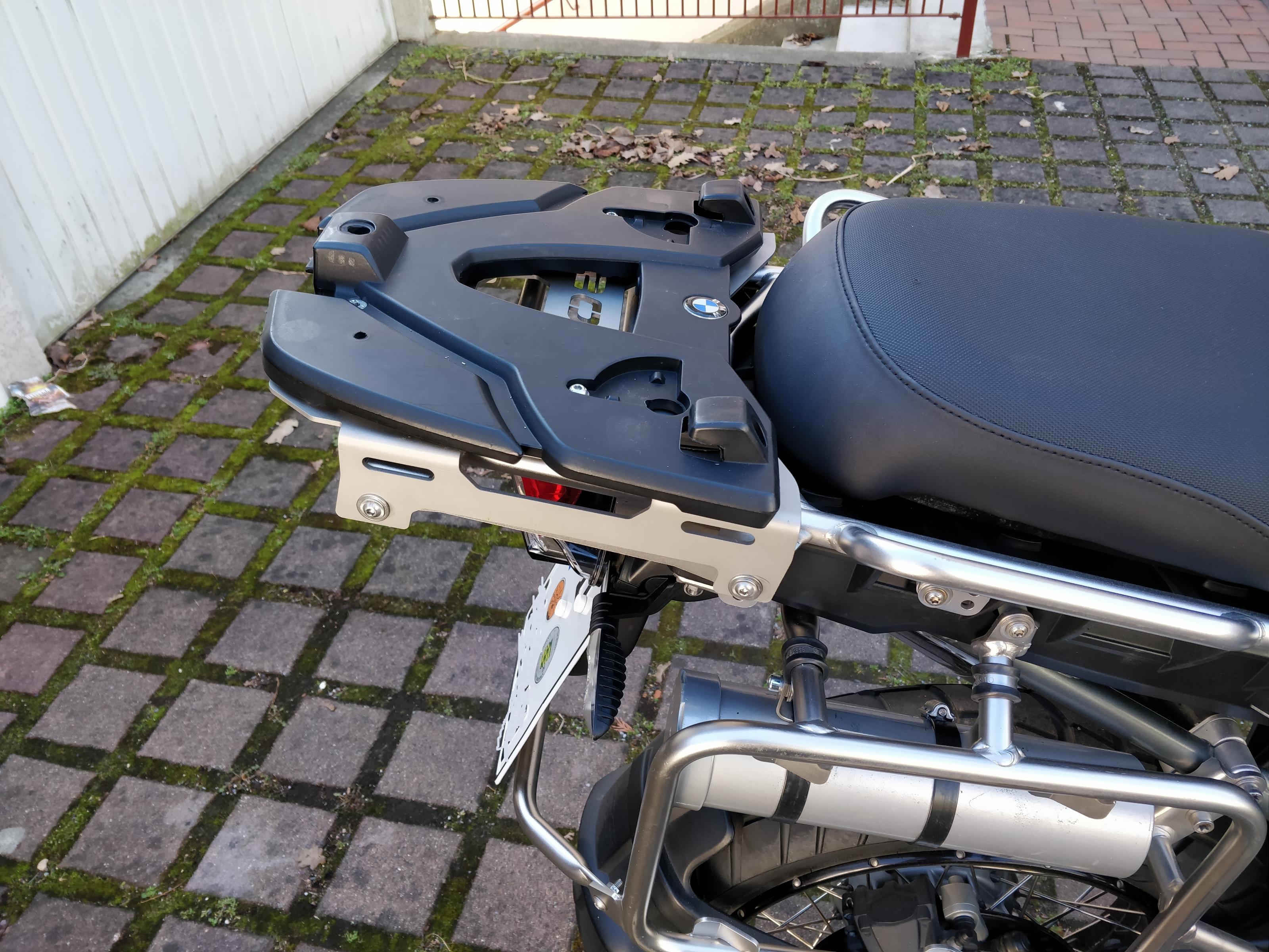

Hallo Andreas,
ich hatte selbiges Thema bei mir und hab mir folgende Lösung "gebastelt".
Bin aber jetzt komplett auf die Alu Koffer inkl. dem TopCase umgestiegen.
Somit stehen Vario TopCase und die Halterung für ADV Gepäckbrücke zum Verkauf.

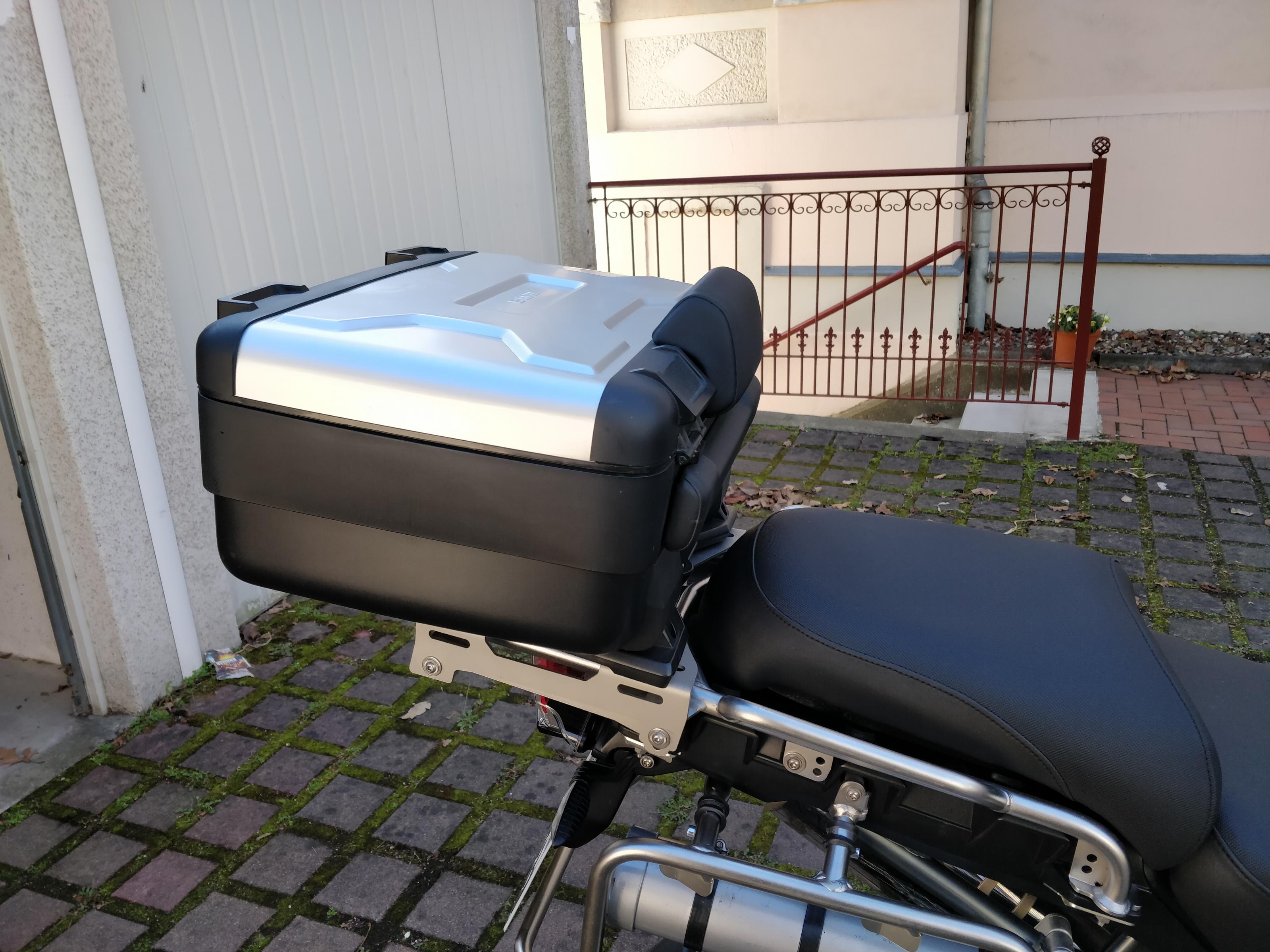

Vario TopCase auf der ADV Gepäckbrücke schaut mit der Lösung dann so aus...
Bei Interesse oder Fragen einfach ne PN schreiben
