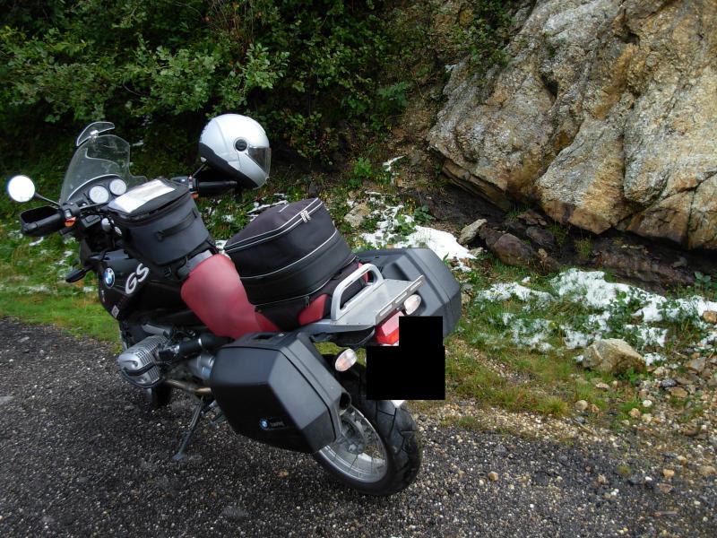

Ich komm grad von Korsika, ich hatte auf meinen ADV-Gepäckträger einen 60L Seesack mit 10kg, einfach mit 2 Gurten angegurtet. Habe aber die Erfahrung gemacht dass es sich besser fahren lässt wenn die schwere Rolle weiter vorne sitzt. Bei der Rückfahrt habe ich die 60l-Rolle auf den Soziusplatz gepackt und das leichtere Zelt auf den Gepäckträger.
Meiner Meinung nach sollte man da hinten nicht zu viel draufpacken.
