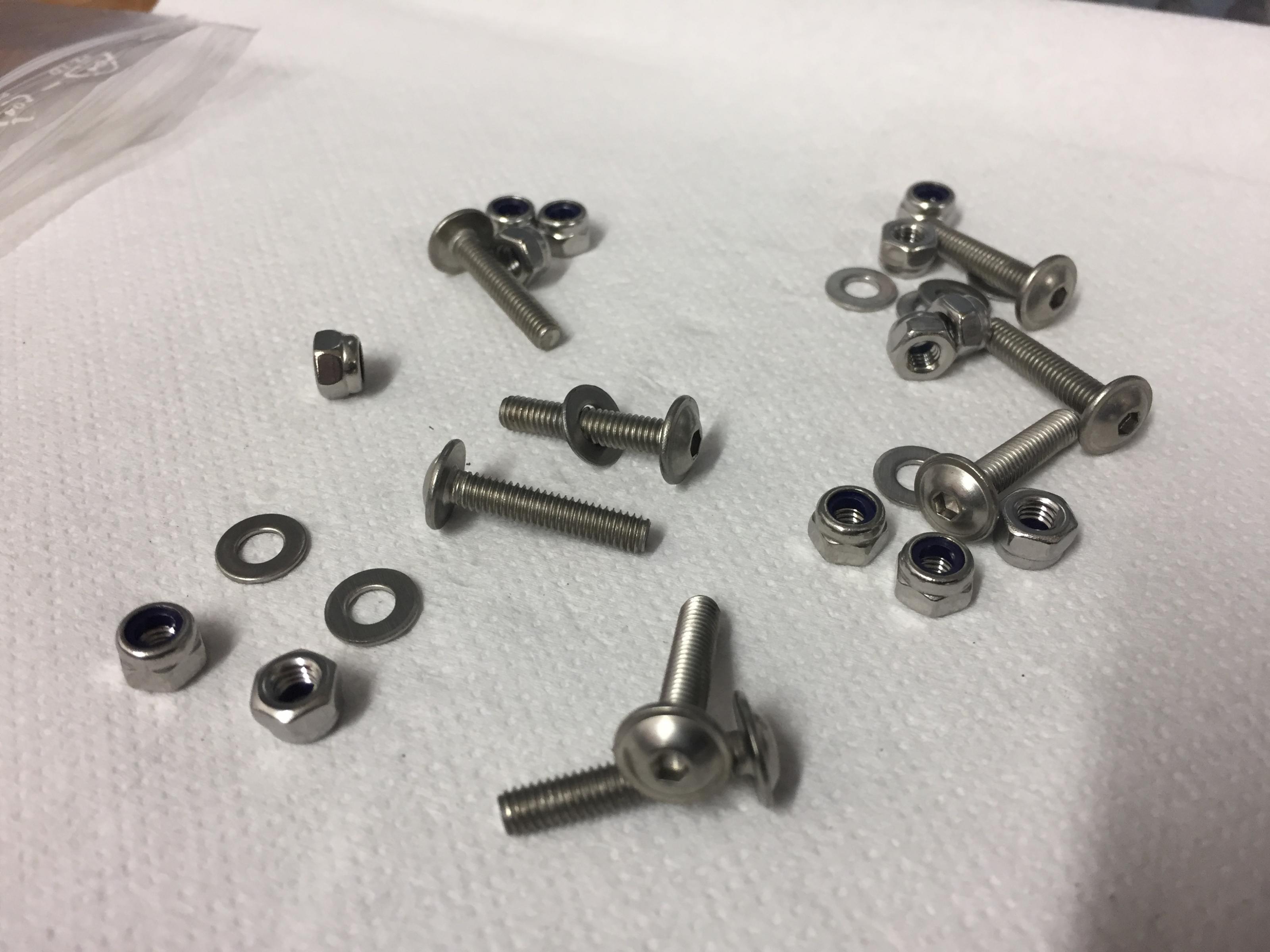

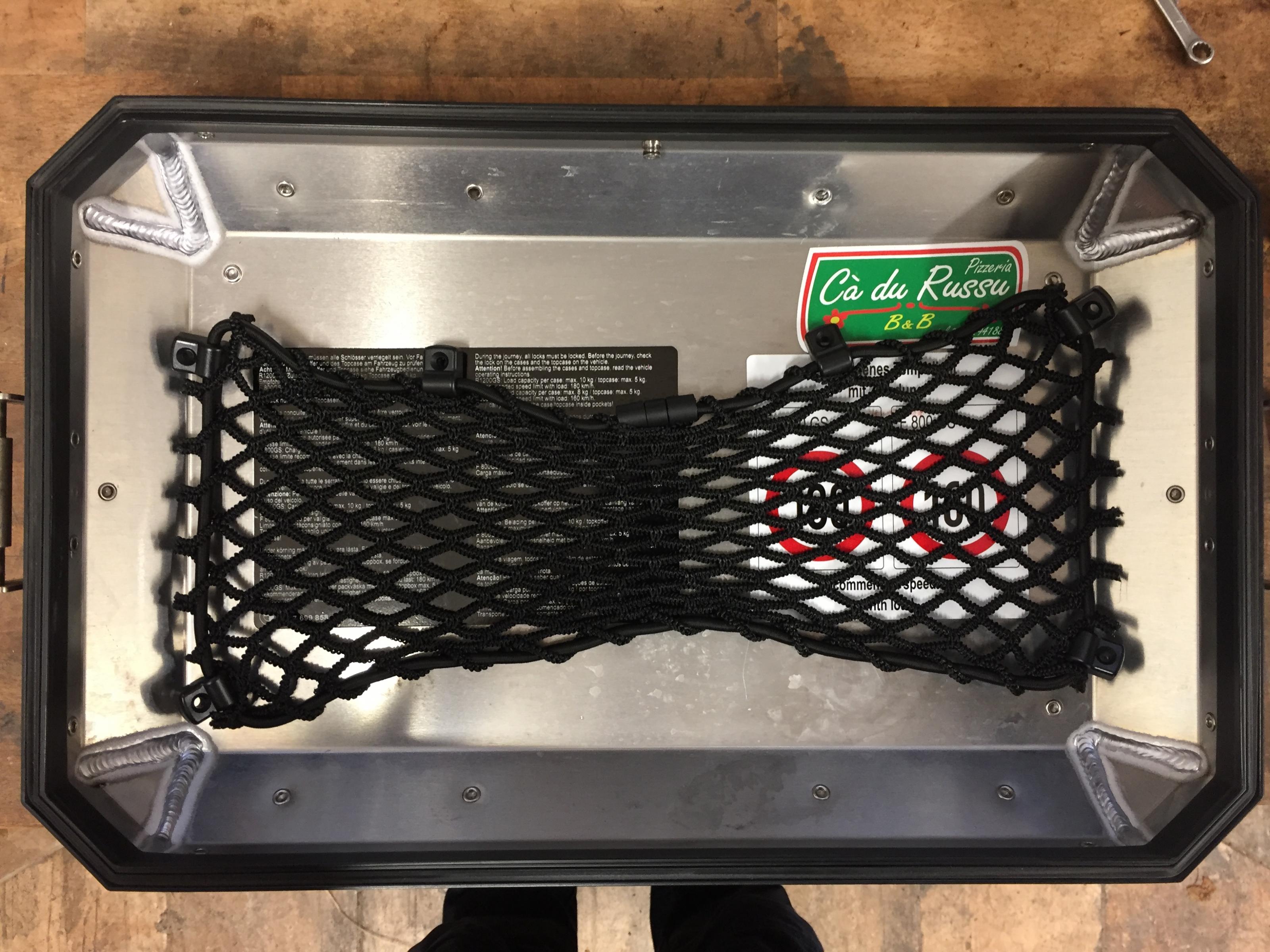

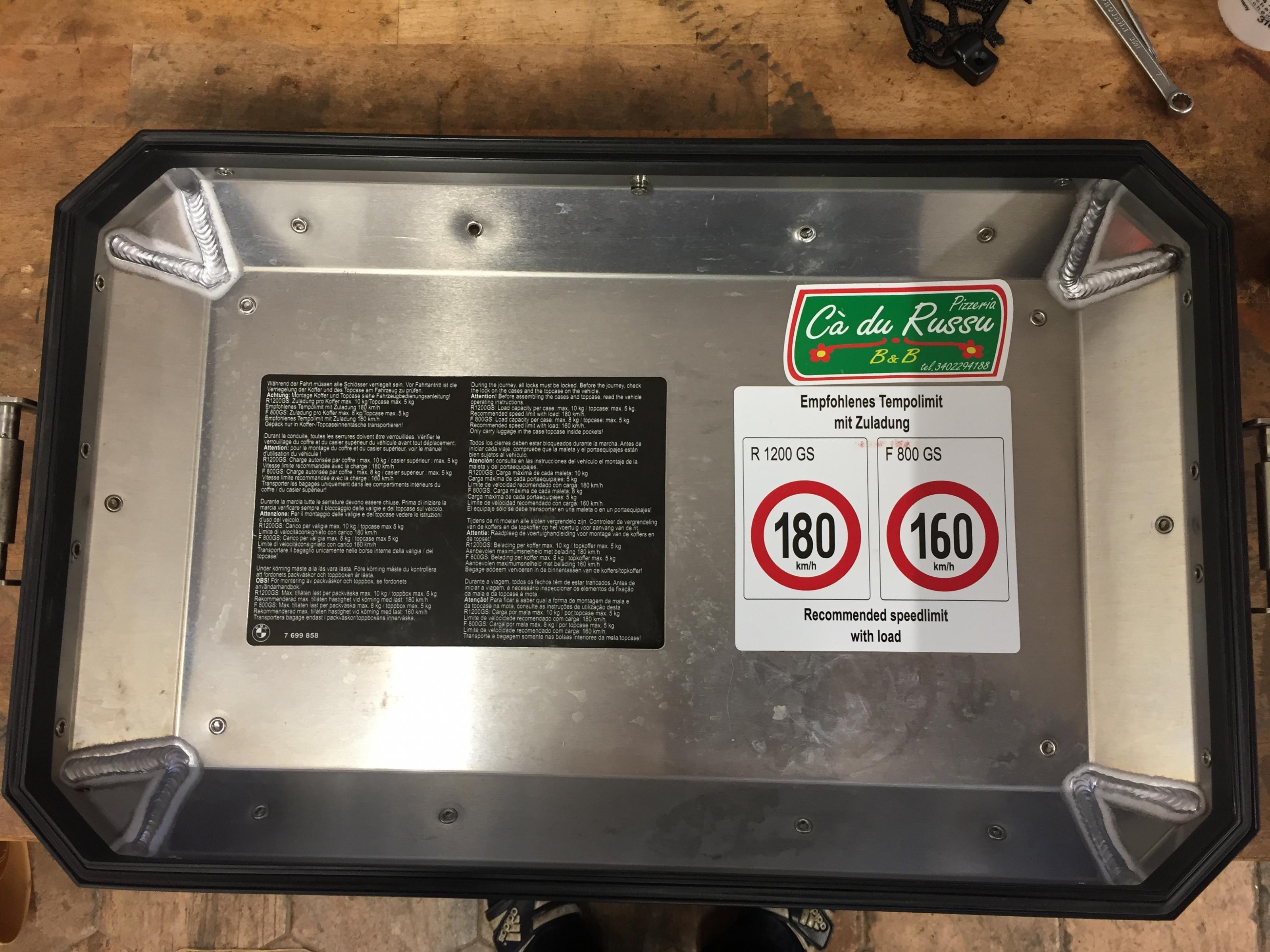

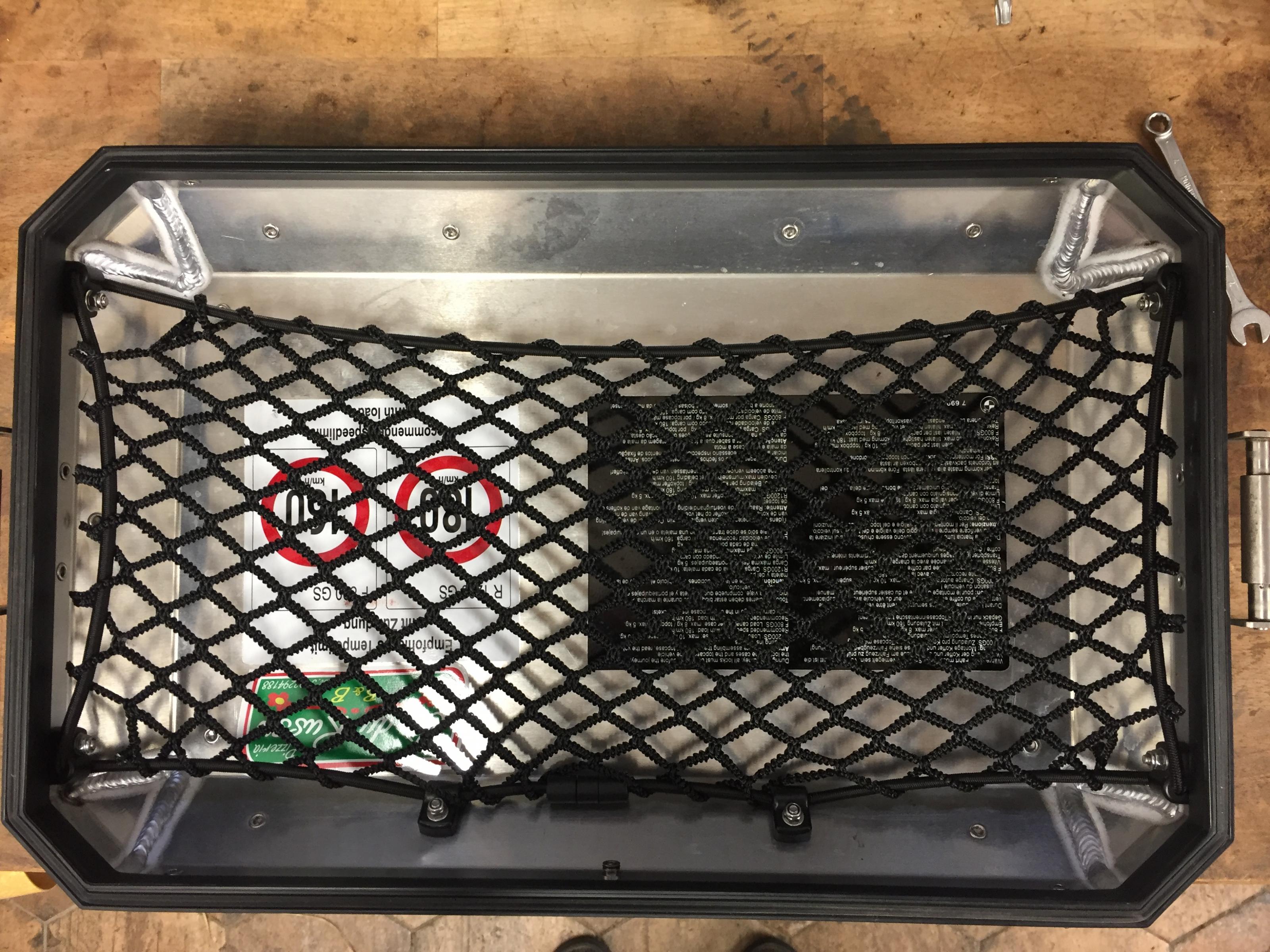

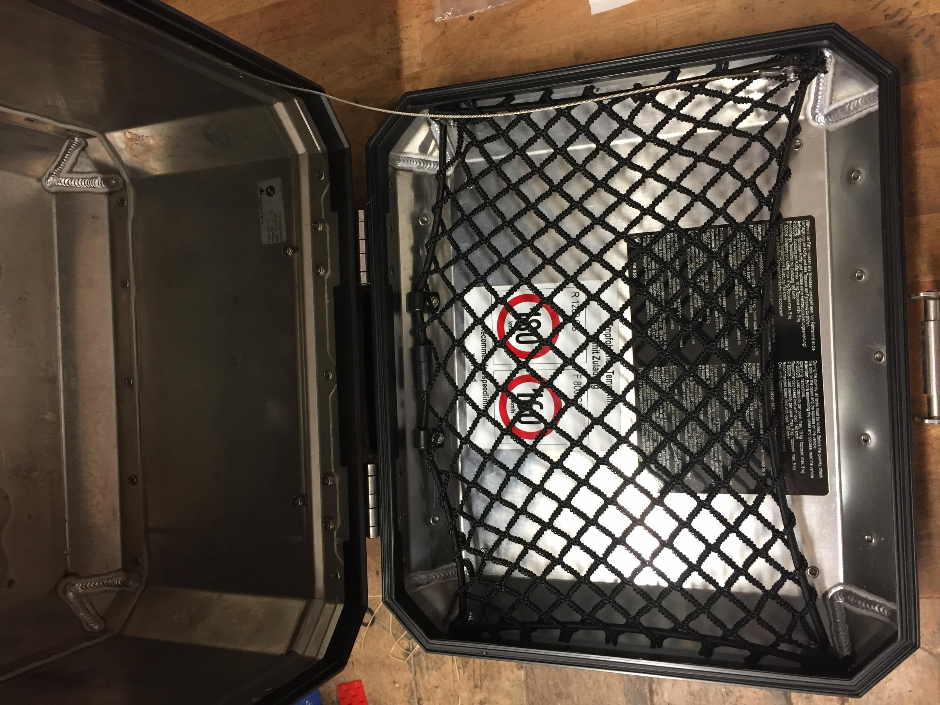

Moin. Die Netze sind gespannt.FDA26389-2F33-4A36-9E38-CC2141E1BDC8.jpg83686AA9-0E6D-4AF6-ACB4-A95A529A3C96.jpg90587EB3-67FE-4DAA-89A5-30E149C0020C.jpg6DEE01AA-0FB8-4A14-90C1-CC586B4B7E85.jpg07EDA619-D1E0-4414-9E8F-2ADCB2A7D94C.jpgNieten ausbohren, die mitgelieferten Haken anschrauben, fertig. Die alten Touratechnieten haben übrigens eine Dichtung - Qualität ! Gruß Bremsstein

Hallo Bremsstein,
sieht ja super aus :up: gefällt mir gut
welche Netze hast du jetzt verwendet?
die Rahmennetze 20x50?
bei beiden Koffern?
beim Topcase schaut es mir so aus, als wenn ein etwas kürzeres besser gewesen wäre oder täuscht das?

Hallo, die Deckel sind innen natürlich beleuchtet - da geh ich voll auf Sicherheit :). Alle drei Netze sind 40*20 , beim Topcase einfach der Deckelform entsprechend anders einspannen, geht in den mitgelieferten Haken problemlos. Grüße Bremsstein
