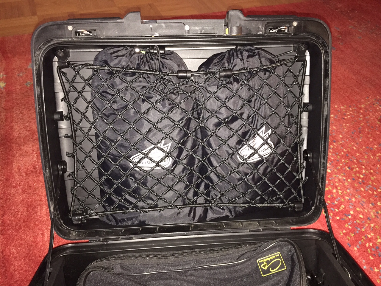

Suchte nämlich für den Deckel des rechten Variokoffers genau so ein "Decksnetz", damit ich den Regenkombi dort reinpacken kann. Also, gleich am Sonntag bestellt, heute geliefert.

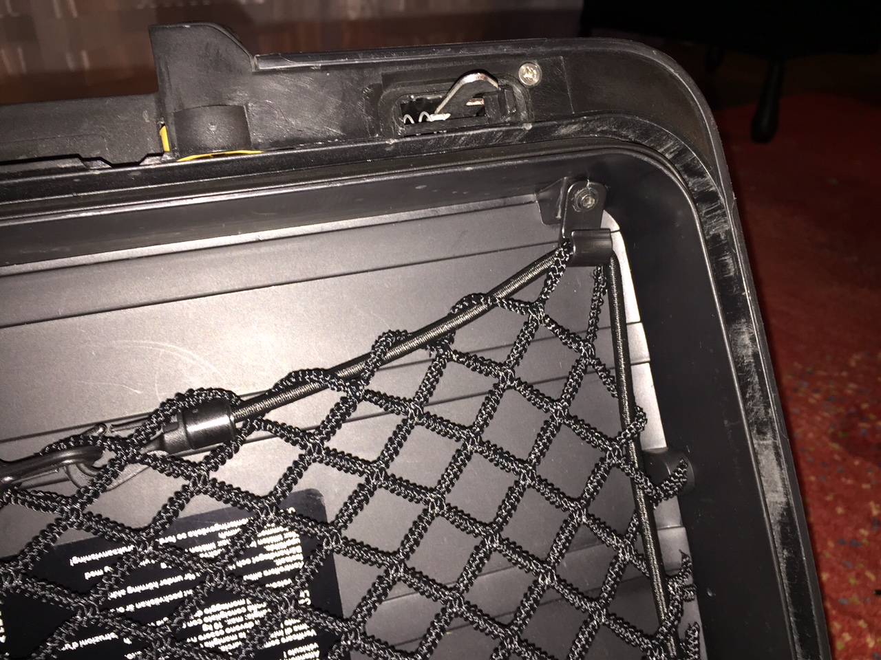

Im Deckel des Variokoffers sind an den Ecken ein paar Schrauben, die ich mir als mögliche Befestigungspunkte für die "Klemmhaken" ausgeguckt hatte. Diese haben einen Abstand von 28cm / 38cm. Also hab' ich mir das "Decksnetzt, elastisch 23 x 35cm" und 4mal "Steuerschlauchklemme KS-tube clamp, 8mm" bestellt und vor ein paar Minuten montiert.
Die Klemmhaken verkürzen das 28cm Mass noch etwas, so dass das 23 x 35cm Netzt nun in beide Richtungen ca. 3cm gespannt wird.
Der Regenkombi passt da nun perfekt rein.
Da man das Gummiband selbst in das Netzt einfädeln muss (Gummiband wird dann mit mitgelieferten Haken an den Enden verbunden), kann man, wenn man irgendwann feststellt, dass zu wenig Spannung vorhanden ist, einfach am Netz eine Masche weiter innen einfädeln, Gummiband kürzen und somit die gewünschte Spannung herstellen. Evtl. noch eine Maschenreihe am Netzt abschneiden, fertig.
Meiner Meinung nach reicht es erst mal aus, ca, 3-5 cm kürzeres Netz zu bestellen (also 3-5cm Spannung) und bei Bedarf Netz und Gummiband kürzen.

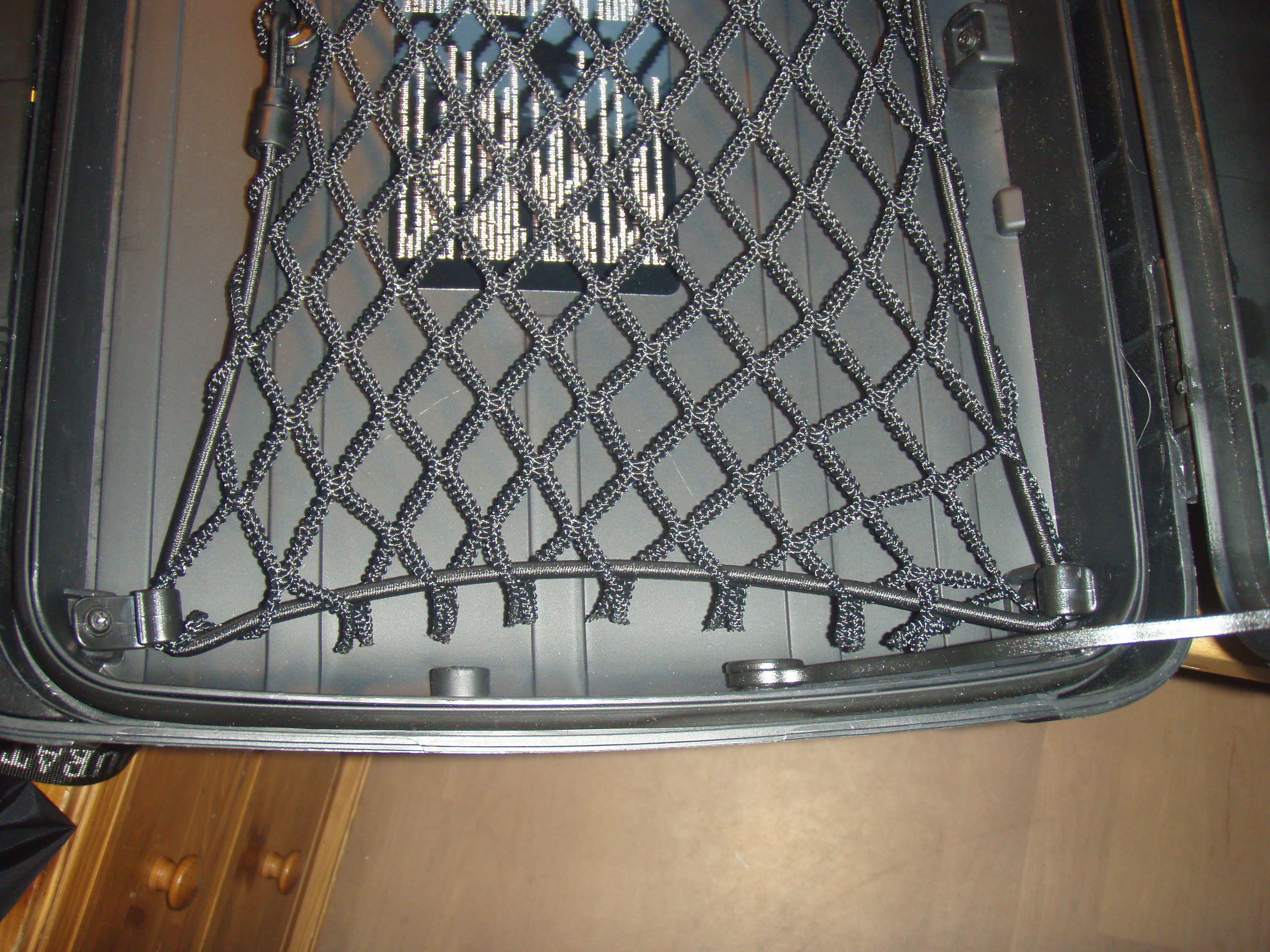

Hallo Stefan,
heute mit der Post gekommen, gleich montiert. Es geht wirklich sauschnell. Aber die zwei unteren Klemmen, da steht ja die Öffnung nach innen Richtung Kofferdeckelmitte. Rutschen da die Gummis nicht mal raus, wenn mann ordentlich ziehen muß? Also, jetzt beim Montieren bleiben sie drin. Aber im alltäglichen Gebrauch?

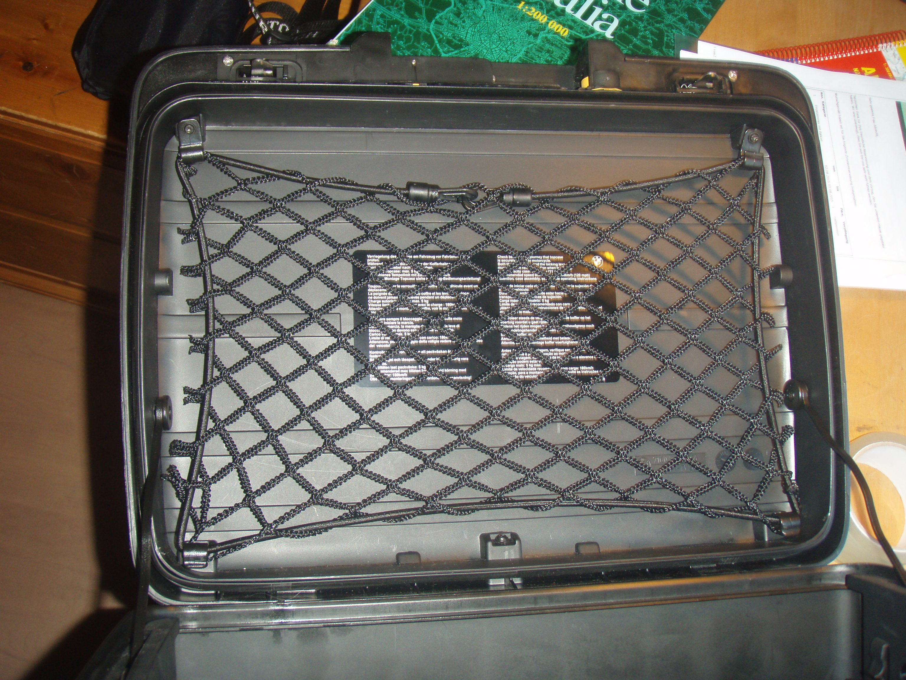

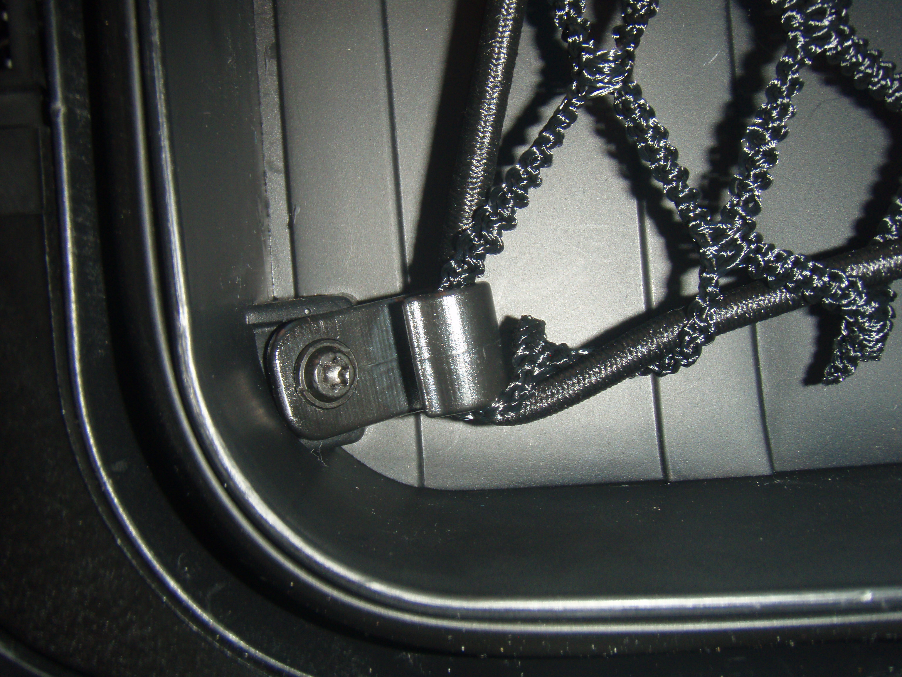

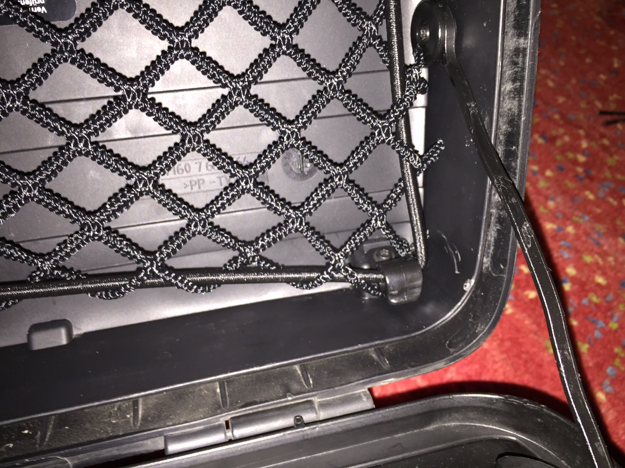

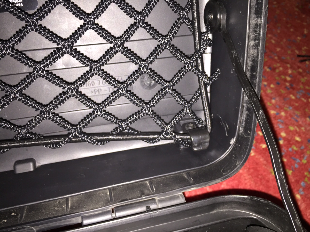

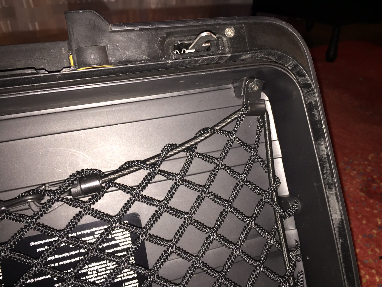

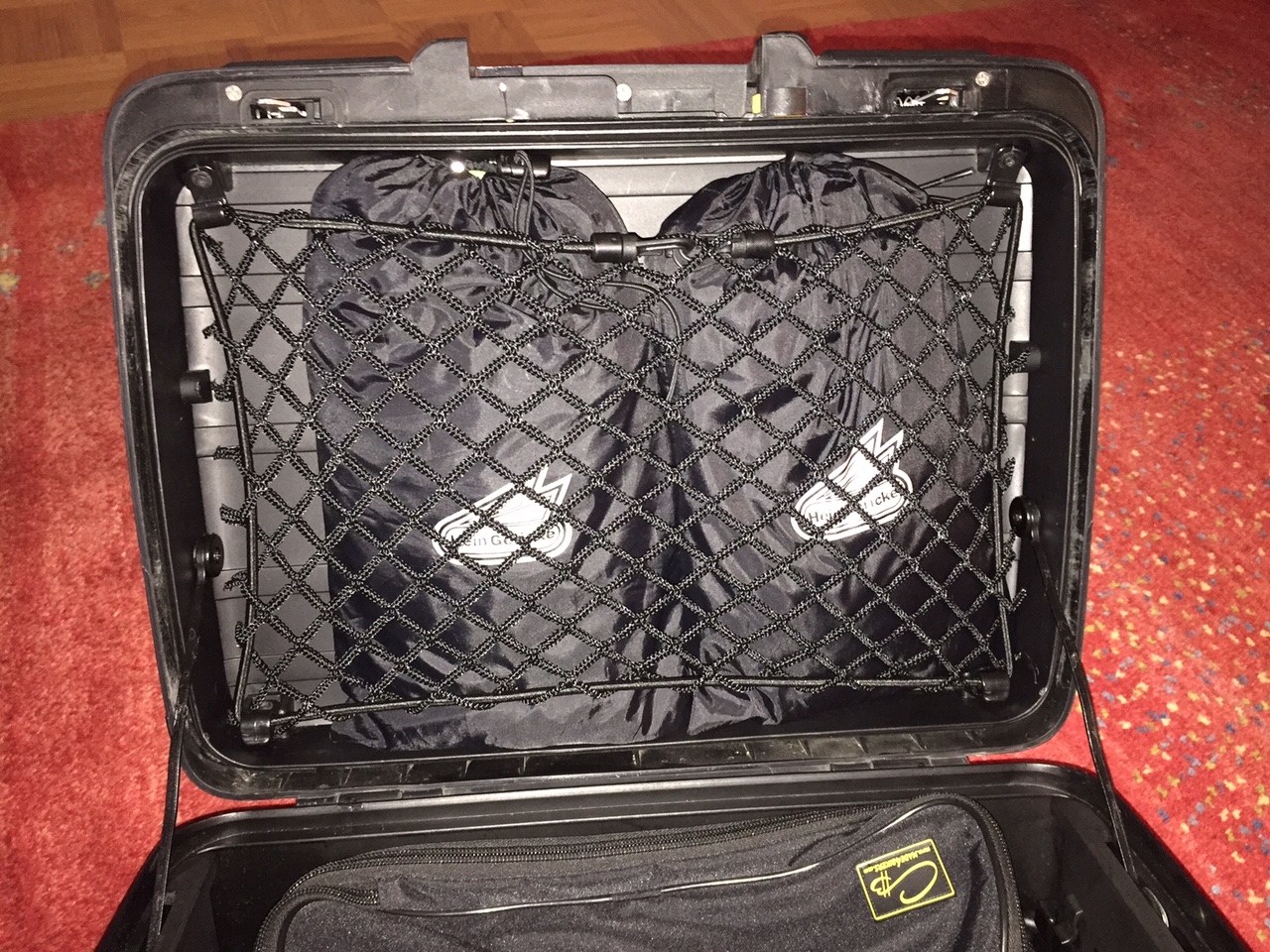

Fotos Montage
Dies sind meine Ergebnisse. Ich habe noch eine 5. Klemme, mal schauen, ob ich die unten mittig noch platziere.

Hi,
Sieht doch ganz gut aus ;)
Bin bisher noch nicht mit Seitenkoffen und Gepäcknetz gefahren (Koffer stehen ungenutzt im Lagerraum) aber bisher hält das Netz seit mehreren Tagen. Sollte sich doch was lösen (wovon ich derzeit nicht ausgehe), könnte man evtl. die Ösen der Haken etwas weiter zusammen-"quetschen" damit das Gummiband eingeklemmt wird oder Haken umdrehen und durch erwärmen die Grundfläche etwas umbiegen. Einfach nur umdrehen geht nicht, da der Haken sonst an der Seitenwand anschlägt und man die Schraube nicht mehr rein bekommt :(
Aber wie gesagt: Bisher hält alles.
MfG, Stefan

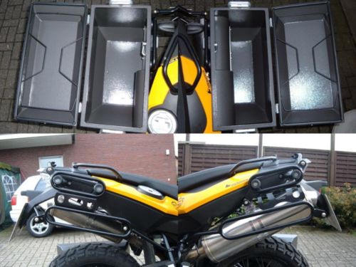

Hallo
ich wollte mir auch so ein Gepäcknetz einbauen.
In meinen Jesse Luggage Kofferdeckeln habe ich "Spangen", die drückt man in der Mitte zusammen
und kann sie rausnehmen.
Sowas habe ich mir für das Topcase auch gebastelt und für die Hattech Kofferdeckel vom Kollegen.
Ich weiß nicht ob man das auf dem Bild gut erkennt, ist nicht von mir, die "Spangen" halten
hinter dem Falz.
Wenn jemand interesse daran hat kann ich mal Tipps zum verwendeten Material geben.
