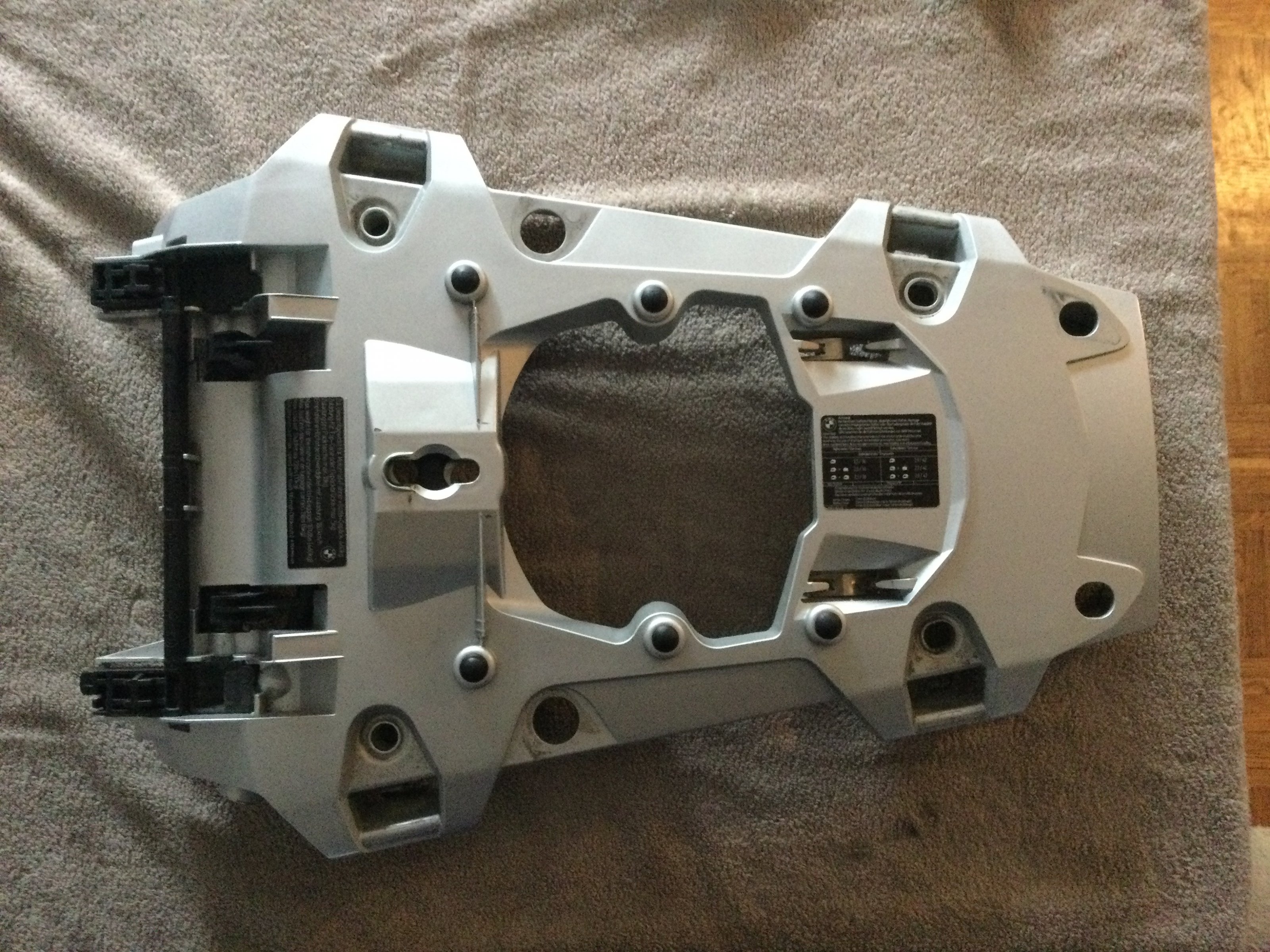

Hallo zusammen,
ich brauch mal eure Hilfe, hat jemand den Dachträger schon einmal lackieren lassen ??
Welche Farbe habt ihr genommen ?
Danke vorab……

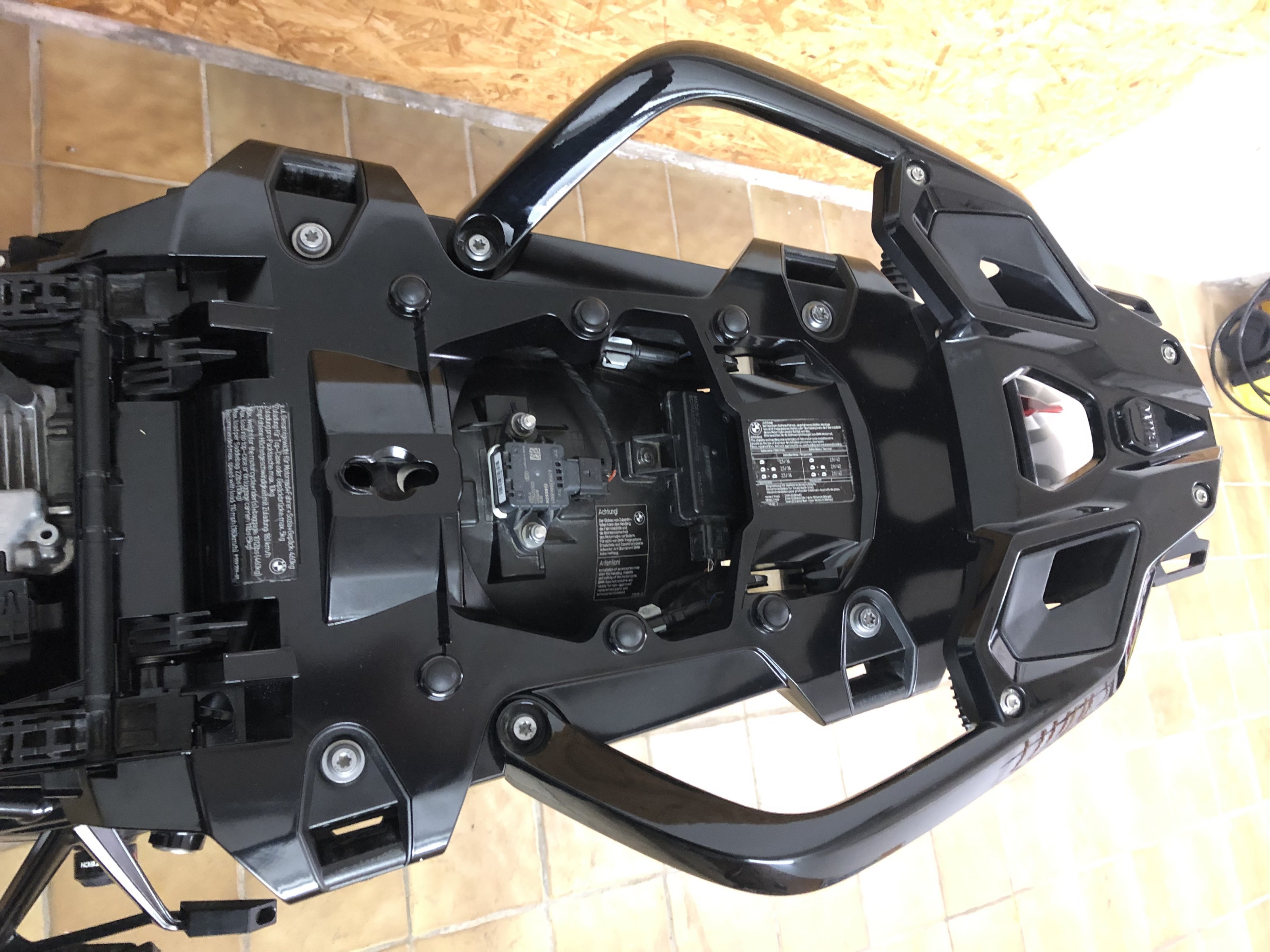

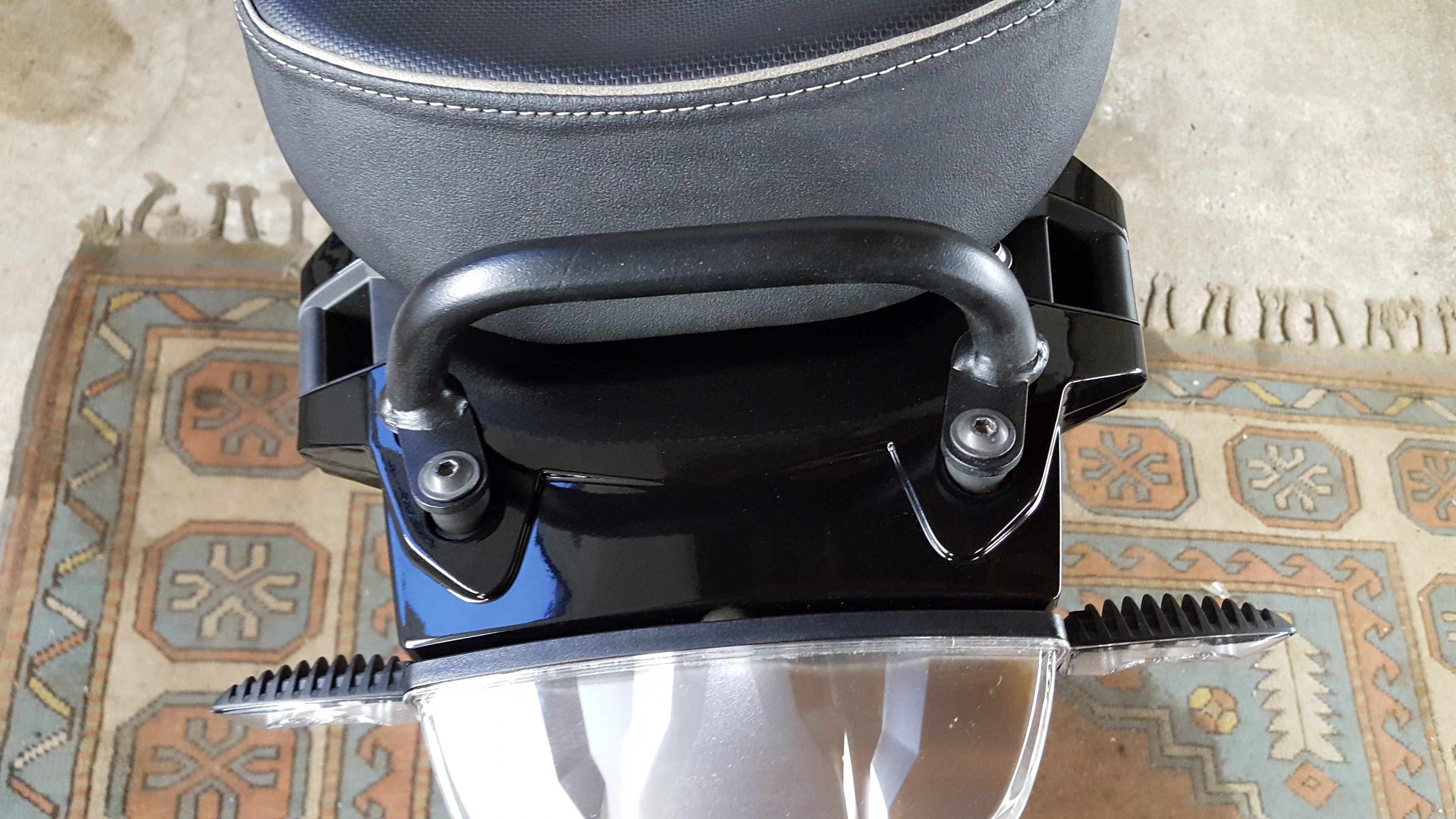

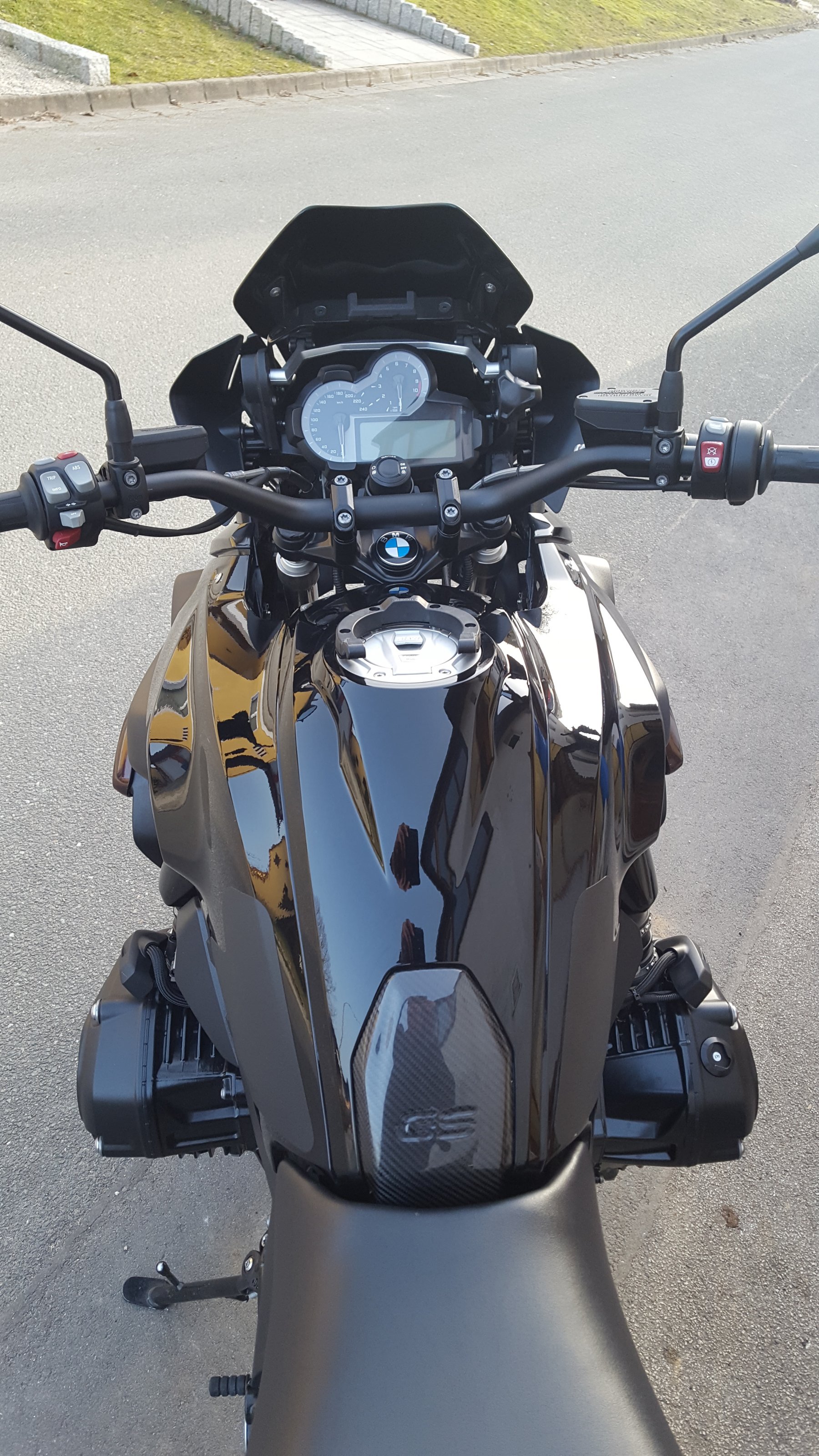

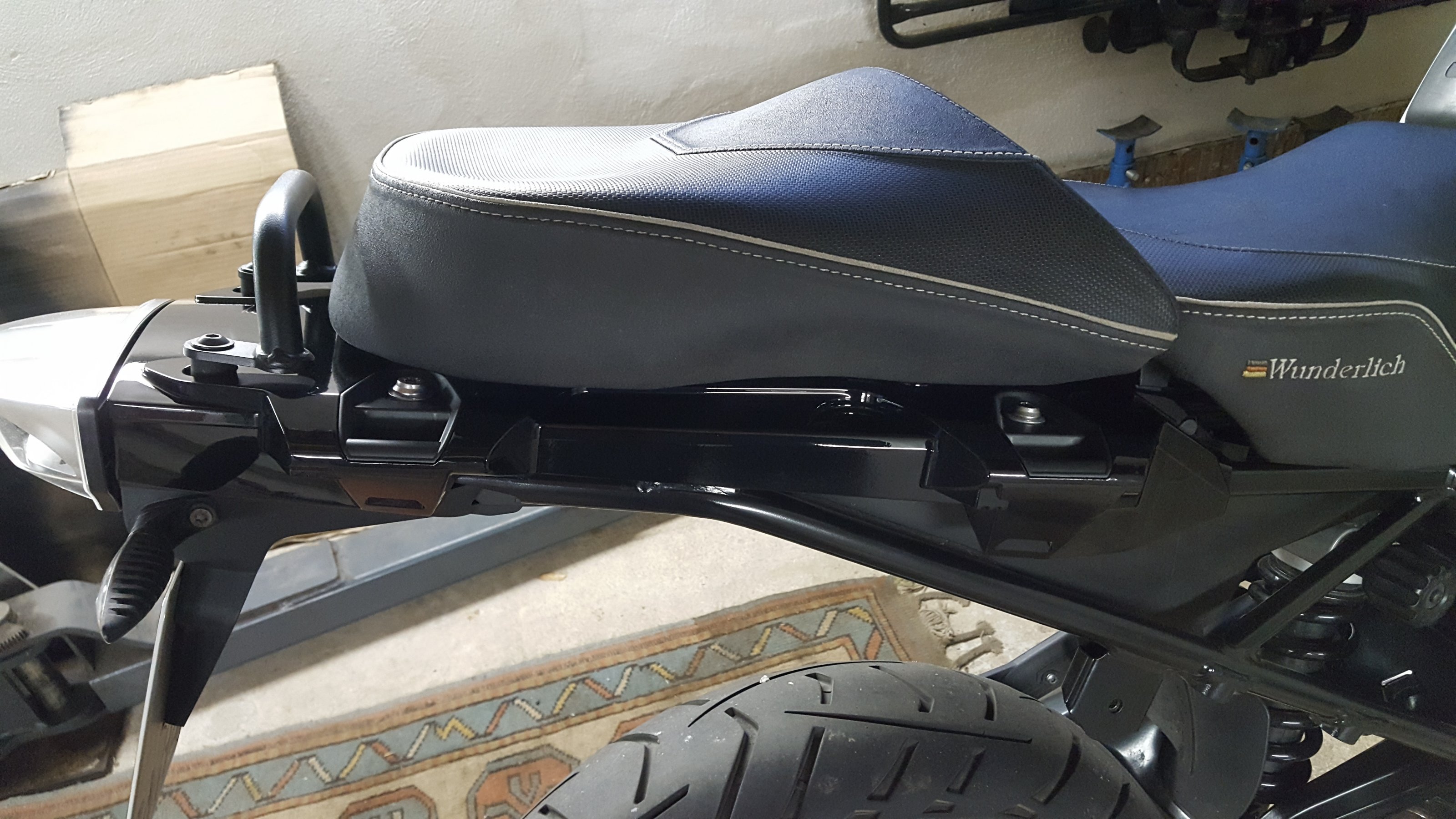

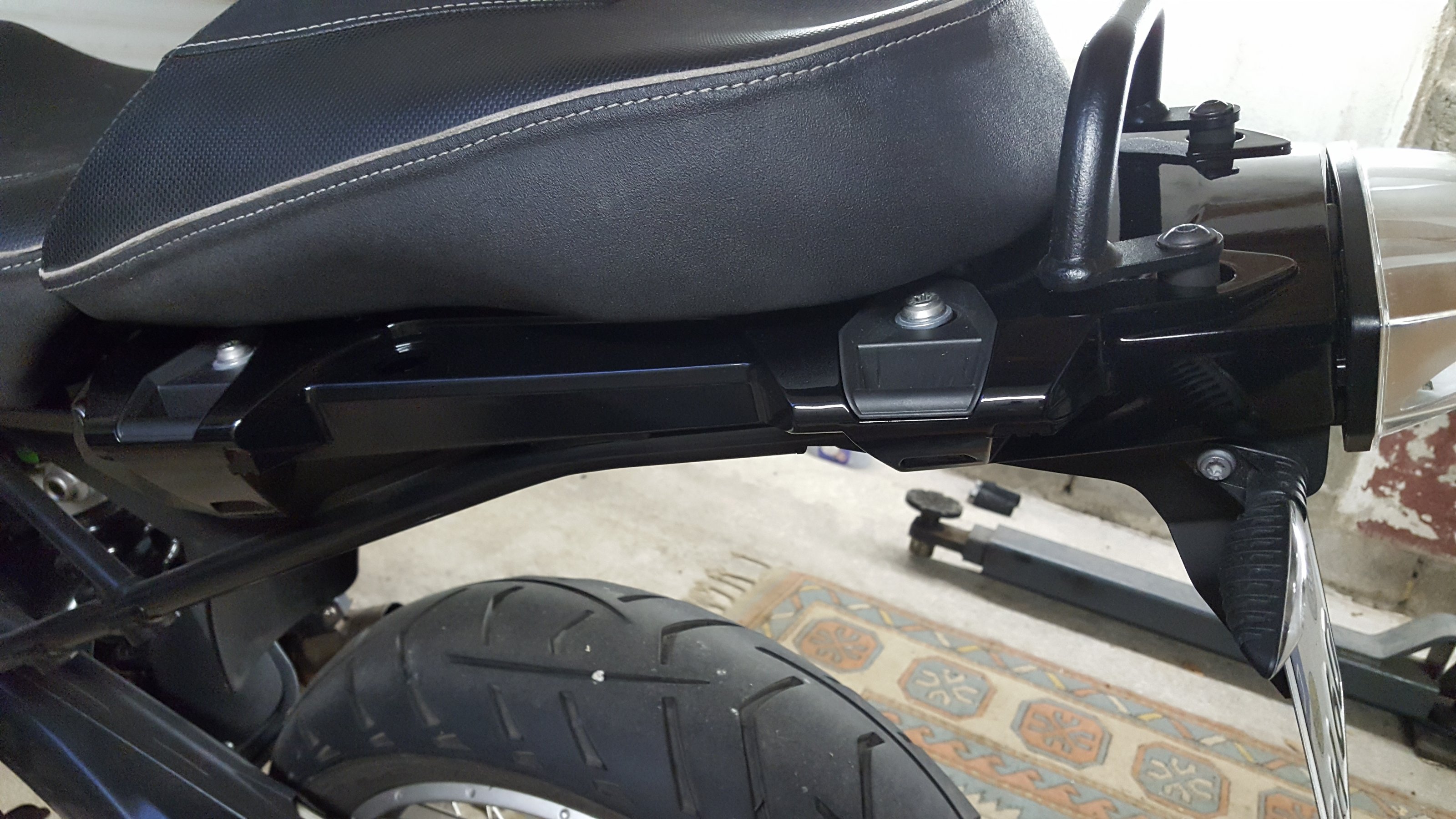

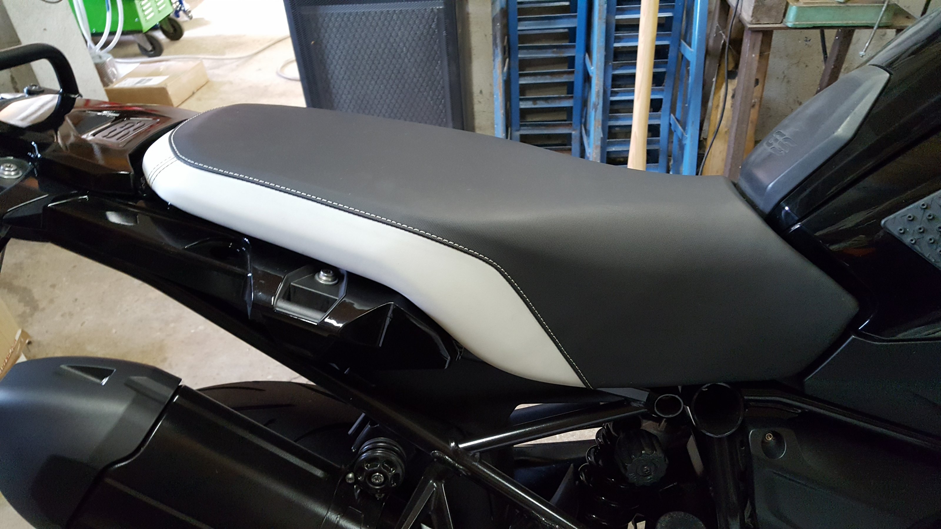

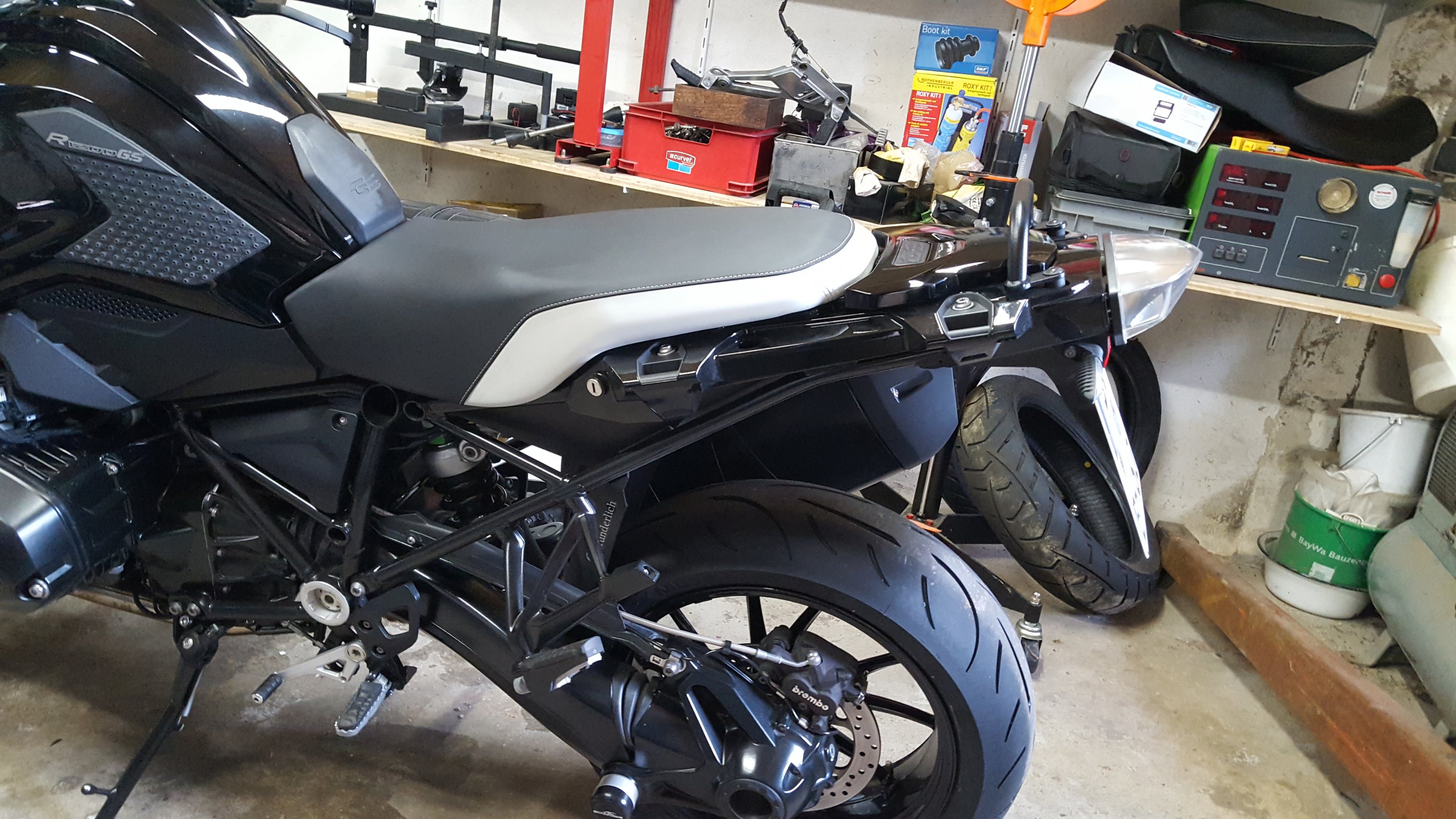

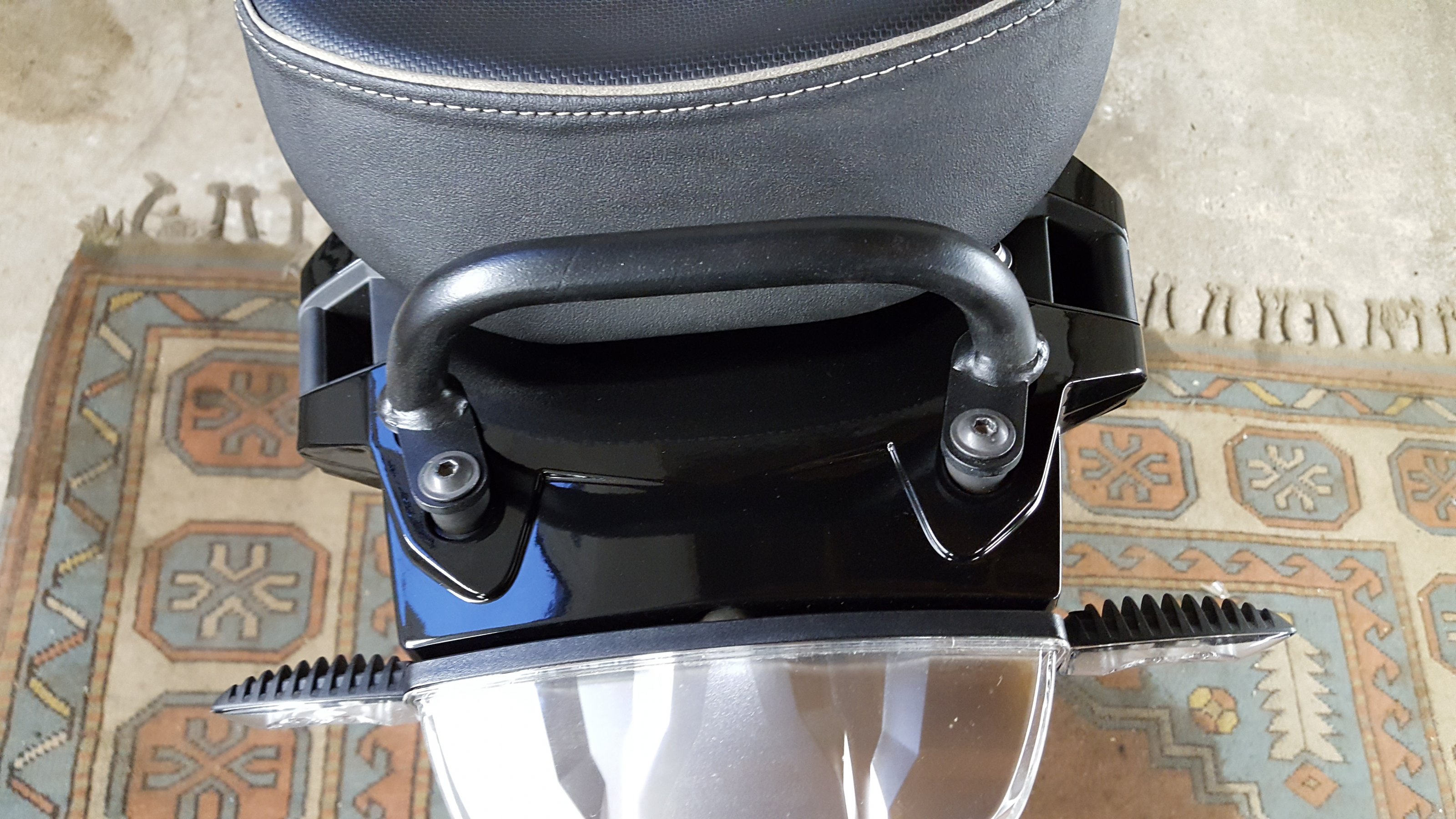

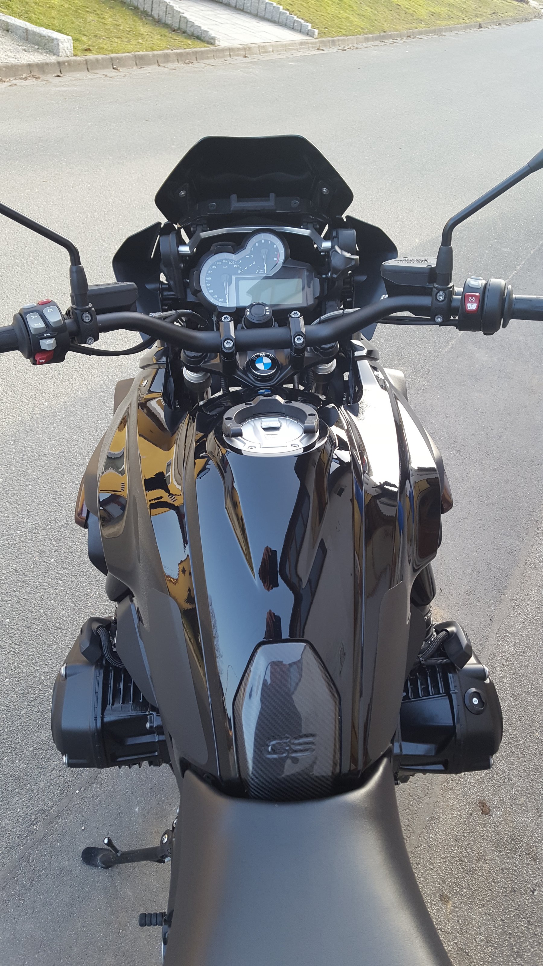

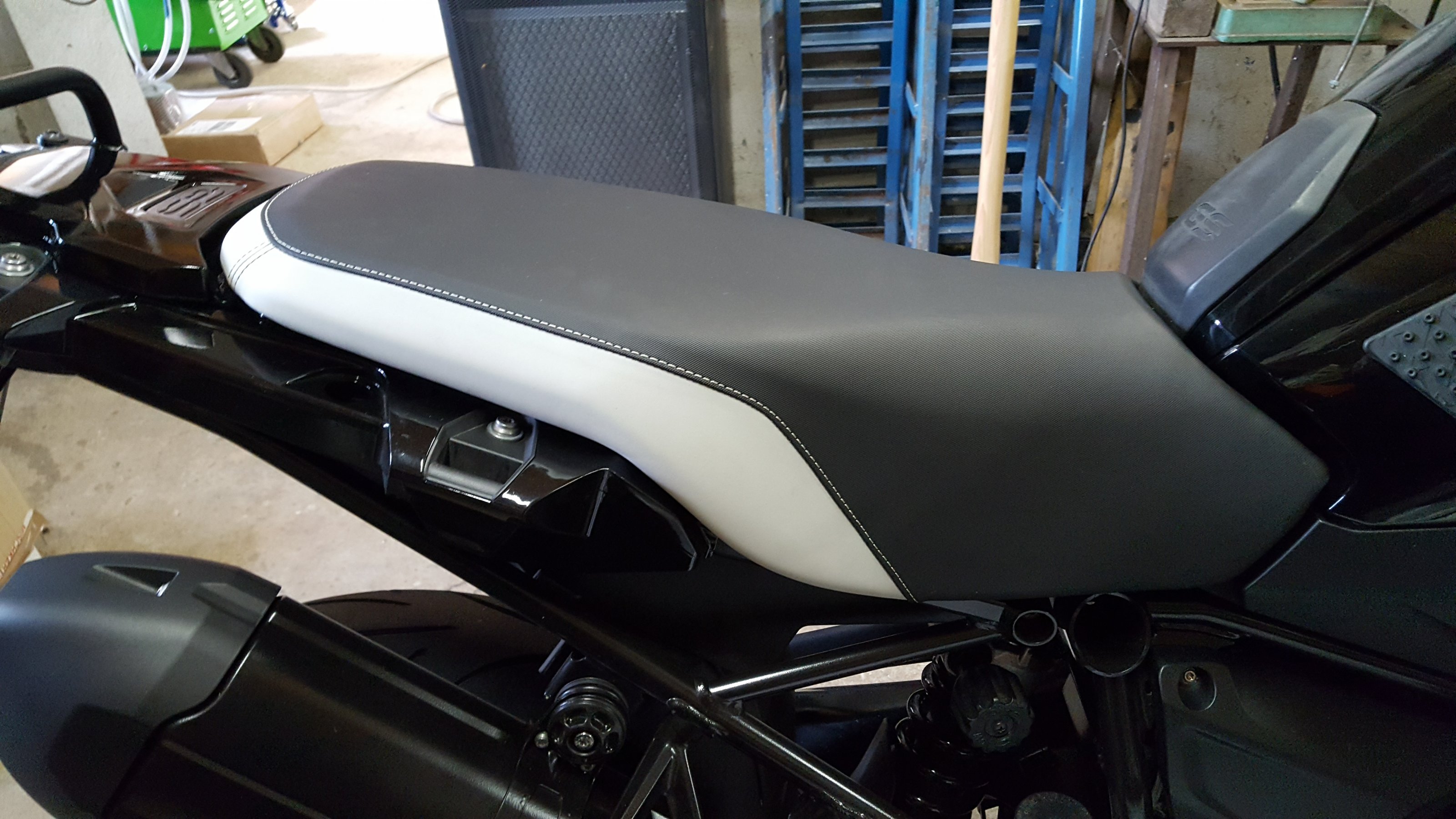

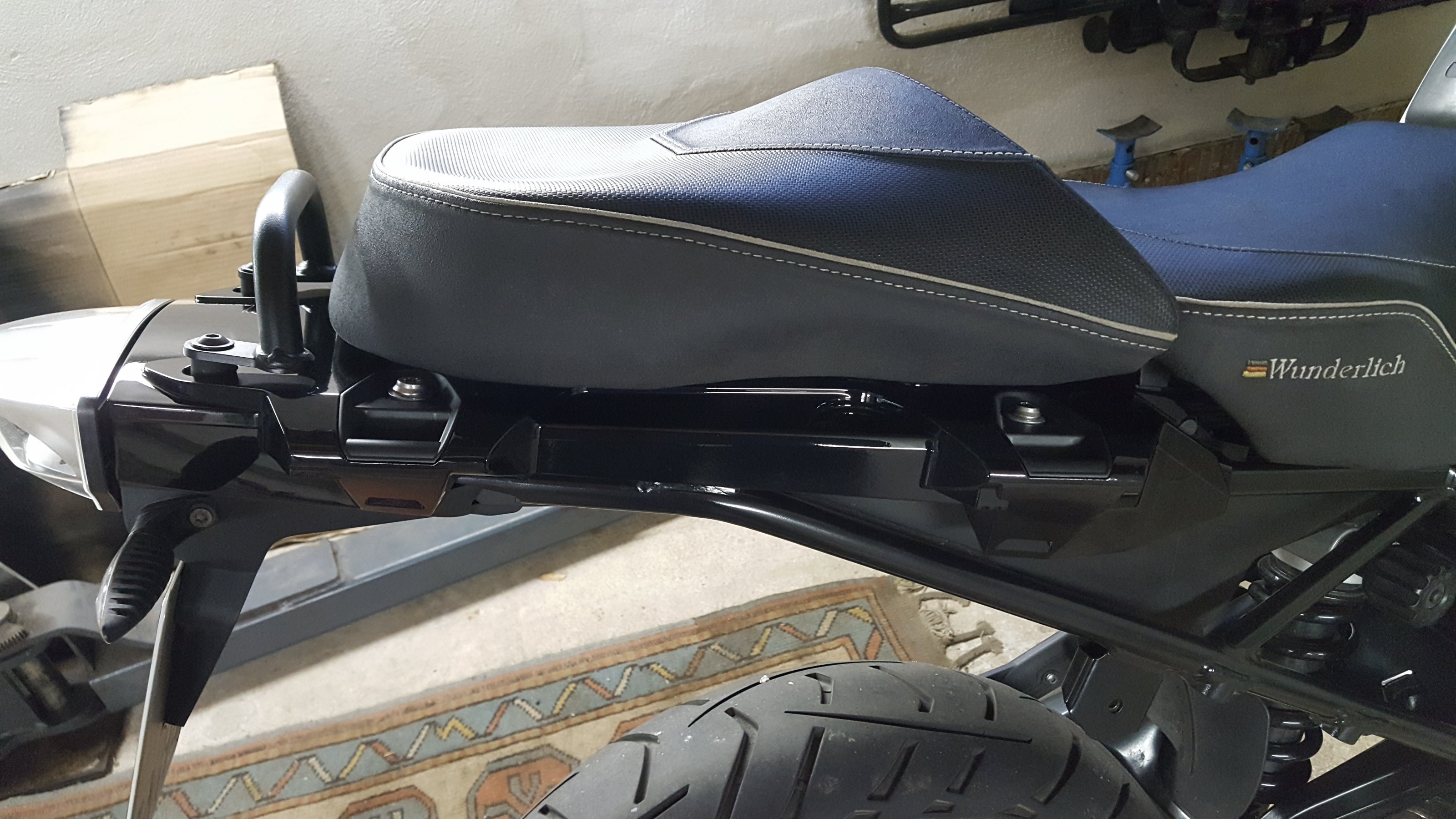

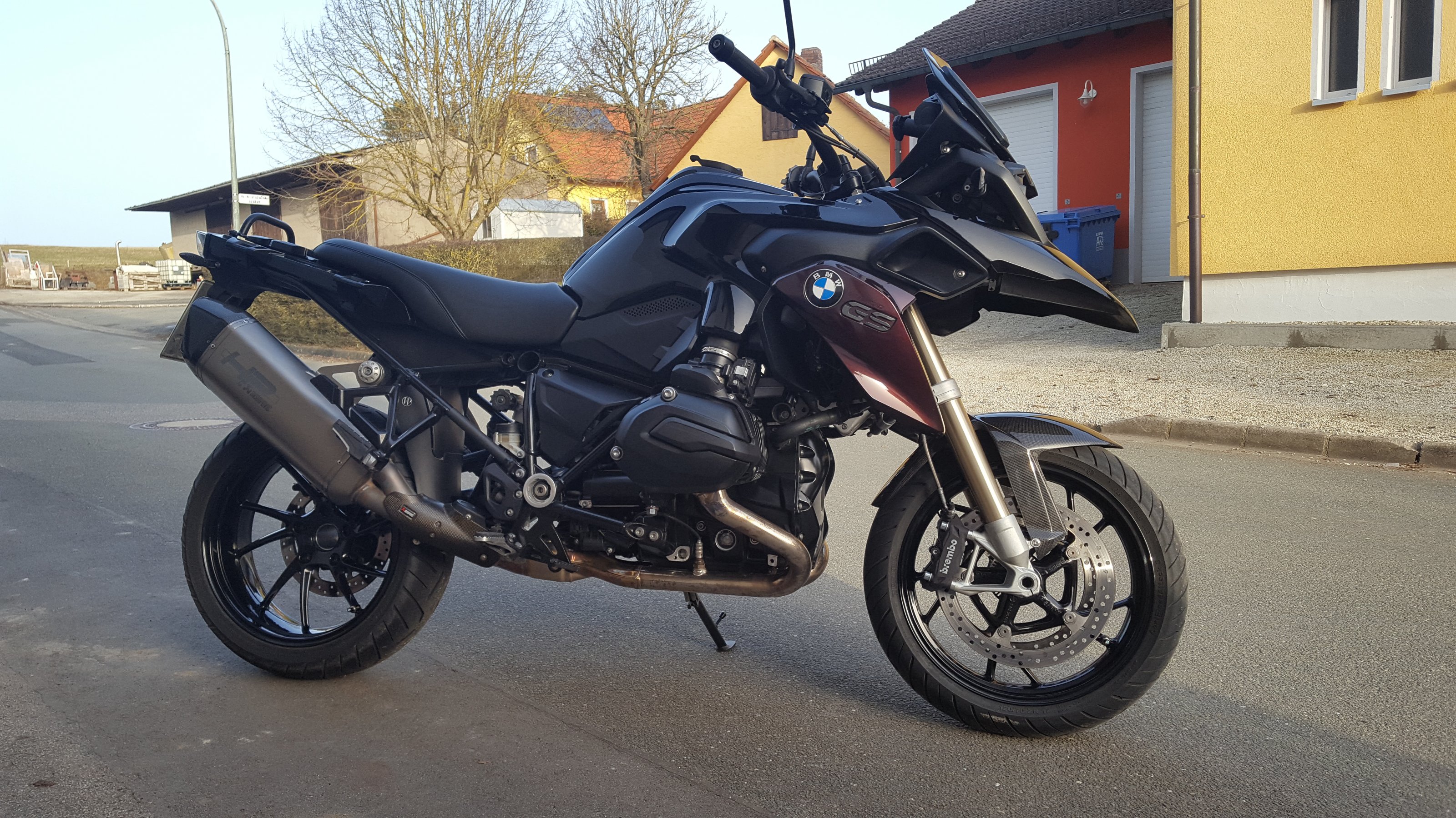

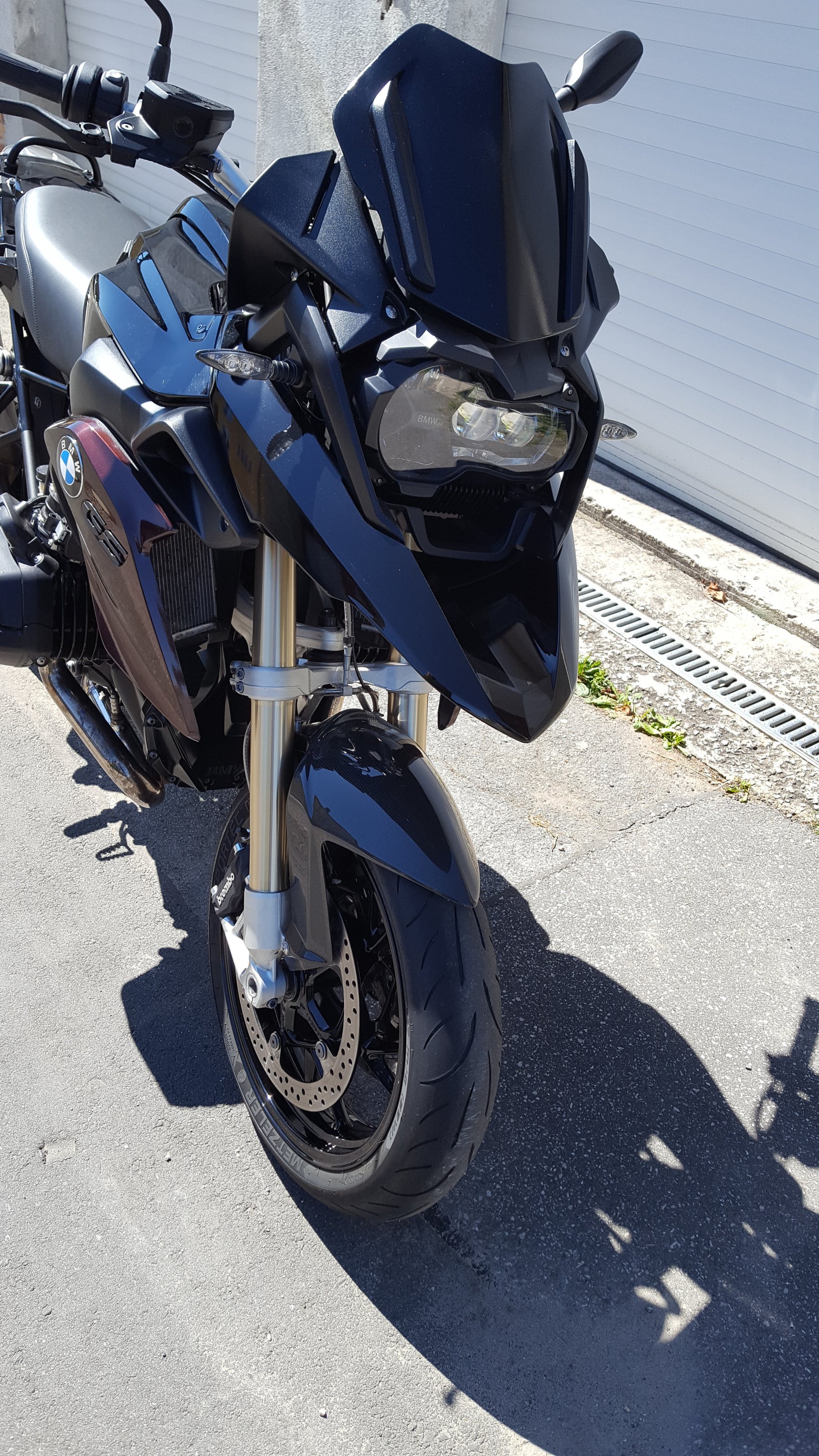

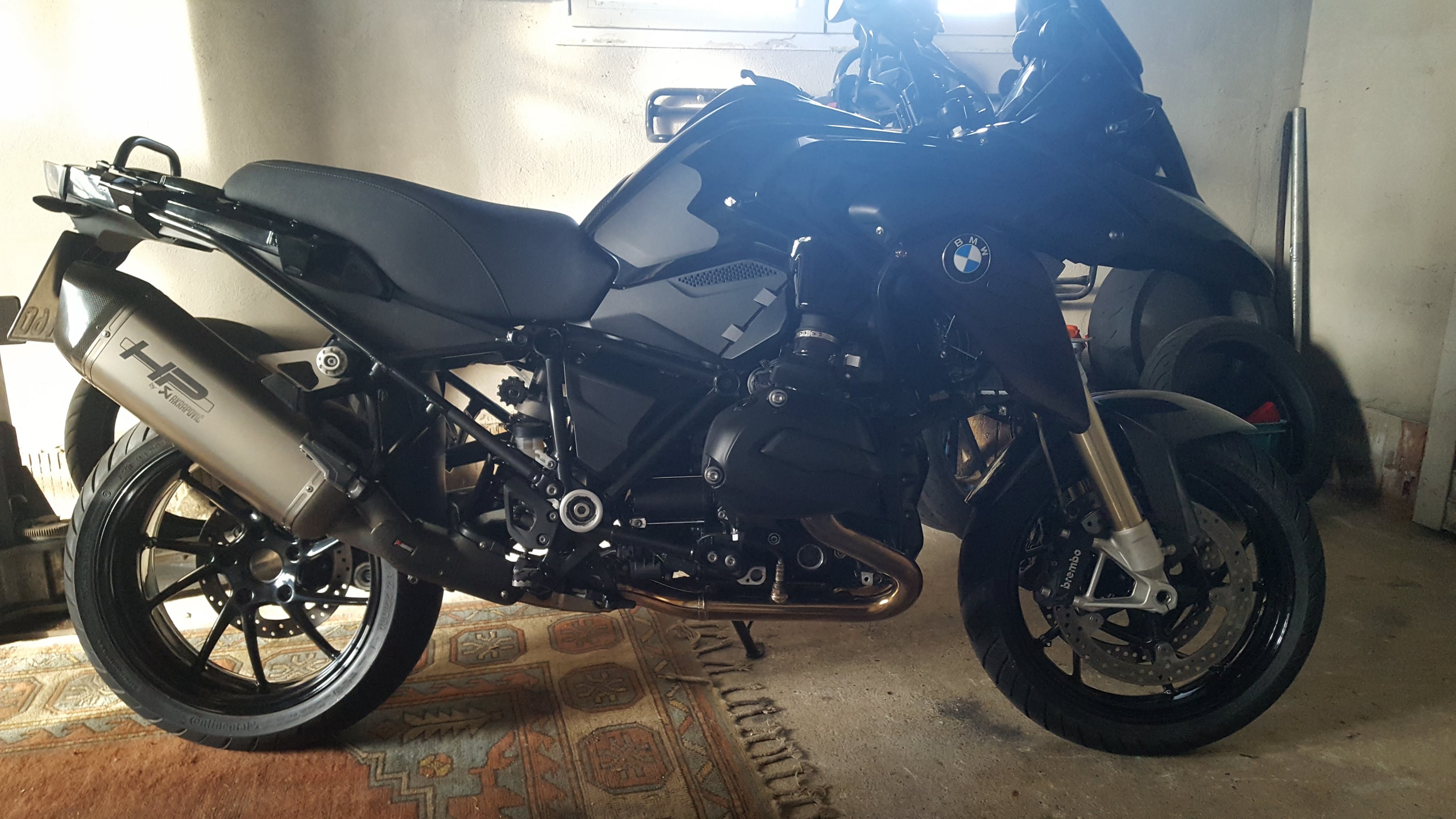

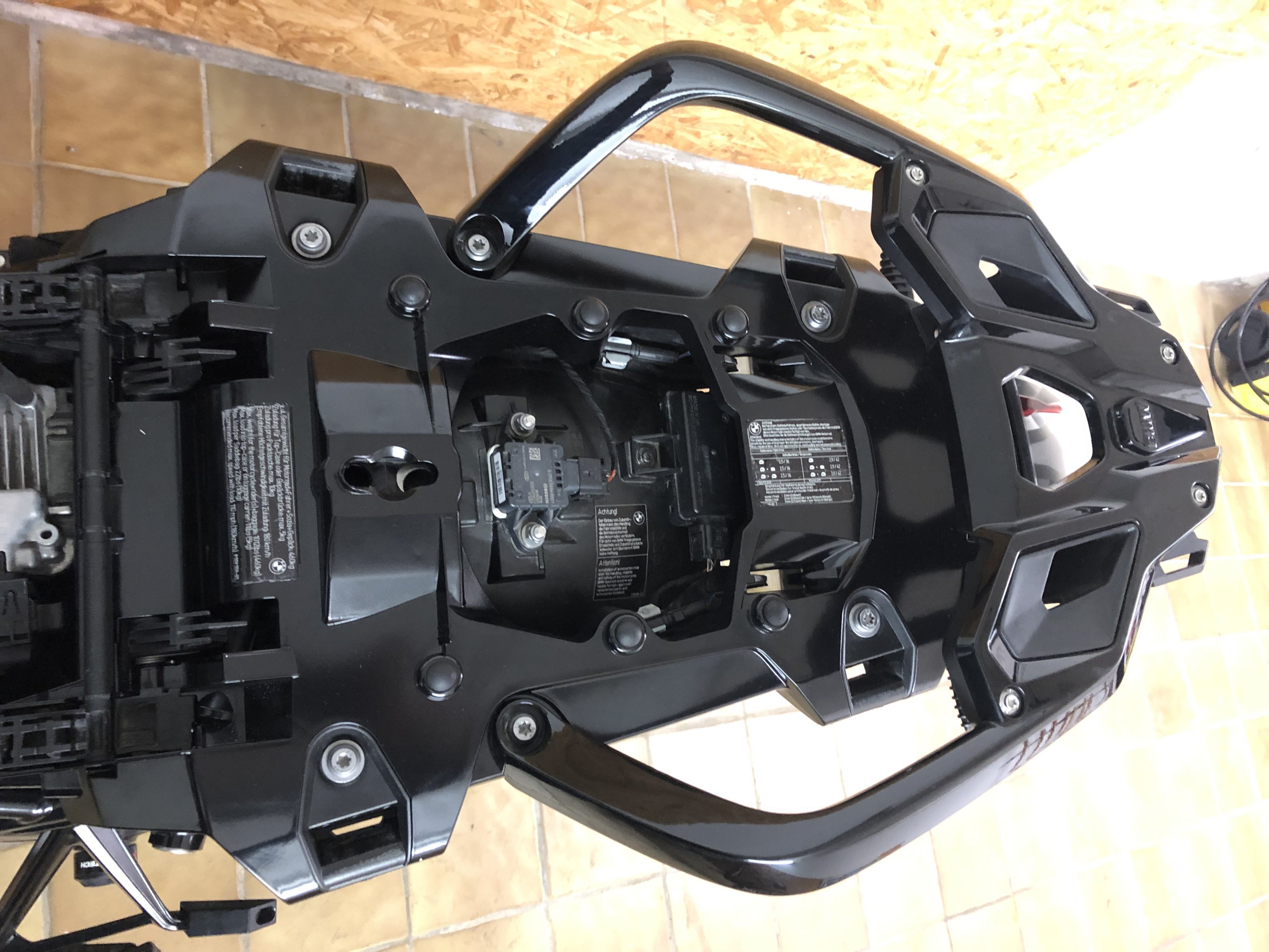

Wenn du etwas geschickt bist und auch einiges an Geduld hast, empfehle ich´s dir selber zu machen. Das Ding anzuschleifen ist eine Herausforderung und das Wichtigste bei dieser Aktion.
Die Sprühdosen Lacke sind mittlerweile auf einem Niveau, wo man sicht mehr für schämen braucht.
Die Aufkleber habe ich abgeklebt und das Teil komplett zerlegt.
Einem Lackierer das Ding in die Hand zu drücken, würde dem vermutlich nicht so gefallen. Wahrscheinlich würde der auch ein paar Euros mehr dafür haben wollen.
Schnabel und Heckteil habe ich selber lackiert. Die Seiten und Mittelteil habe ich einem Lackierer überlassen.
Fazit: Die vom Lackierer gelackten Teile sind empfindlicher, als die wo ich selbst gemacht habe.
Der einzig sichtbare Unterschied ist die "leichte Orangenhaut", die eine andere Struktur hat.
Hier mal ein paar Bilder: Letzte Bild ---> Winterschlaf
Übrigens, wird eine individuelle GS -->nie<-- fertig :wink:

Guten Morgen Dreyka,
erst einmal großes Kompliment , bildhübsches Mopped ……
Ist die Zerlegung einfach (Schlossanlage Sitzbank) ?

Die Zerlegung ist einfach. Mach dir ein paar Bilder/Notizen hierbei, dann fällt der Zusammenbau leichter. Es sind zwei Drehfedern verbaut, hier machst du dir den Zusammenbau deutlich leichter, wenn du dir vor Demontage anschaust, wie sie montiert sind.

Wie schon beschrieben ist das "Schloßspiel" kein Hexenwerk und erklärt sich von selbst. Bei größerer Unsicherheit einfach Bilder machen.
Die sechs Gummistöpsel lassen sich leichter entfernen, wenn ein Spritzer WD 40 dazu kommt...
