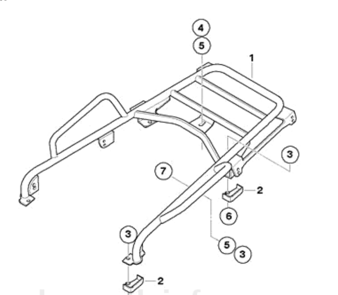

ich möchte die original adv. Gepäckbrücke anbauen...
Imbus bzw. Torx Schrauben habe ich genügend.
Mich würde interessieren was auf der Abbildung Nummer 2 zu sehen ist.
Kann man es vielleicht durch Gummi ersetzen? Habe da noch was hier das ich zuschneiden könnte.

Danke für dein Foto...
ich dachte auch ein einen Scheuerschutz der zwischen Träger und Motorrad ist.
Deshalb meinte ich, ich kann da vielleicht Gummi dazwischen schrauben.
Aber auf dem Foto scheinen das die Metallteile zu sein wo die Mutter anliegen.
Muss wohl doch noch mit dem Teile bestellen warten bis ich das Mopped habe.

Bin ehrlich gesagt auch nicht ganz schlau daraus geworden.
Die Teile auf dem Foto sehen anders aus, als in der Zeichnung.

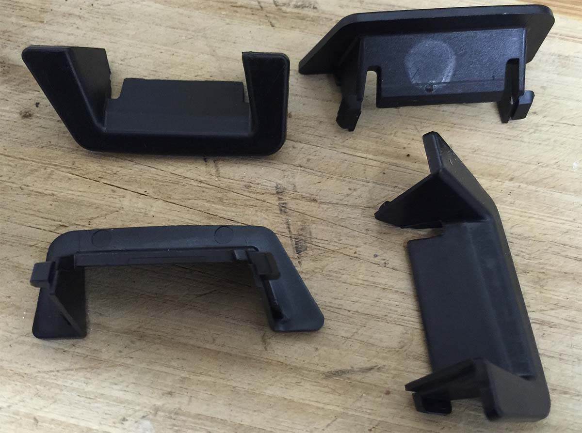

Das sind folgende Kunststoffteile. Diese werden zwischen die Halterungen für die Variokoffer und den Edelstahlgepäckbrücke montiert.
Waren die nicht bei deiner Gepäckbrücke dabei?

Die Teile auf deinem Foto sind von oben eingesteckt. An ihnen liegen die Vario Koffer an.
Die Teile die ich suchte sind für die ES Gepäckbrücke gedacht.
Diese sind aus Metall und werden von unten angelegt um einen gerade Fläche zur Verschraubung zu bilden.
Gegenlager links VORNE (46547695799)
Gegenlager rechts VORNE (46547695800)
Gegenlager links HINTEN (46547698967)
Gegenlager rechts HINTEN (46547698968)
