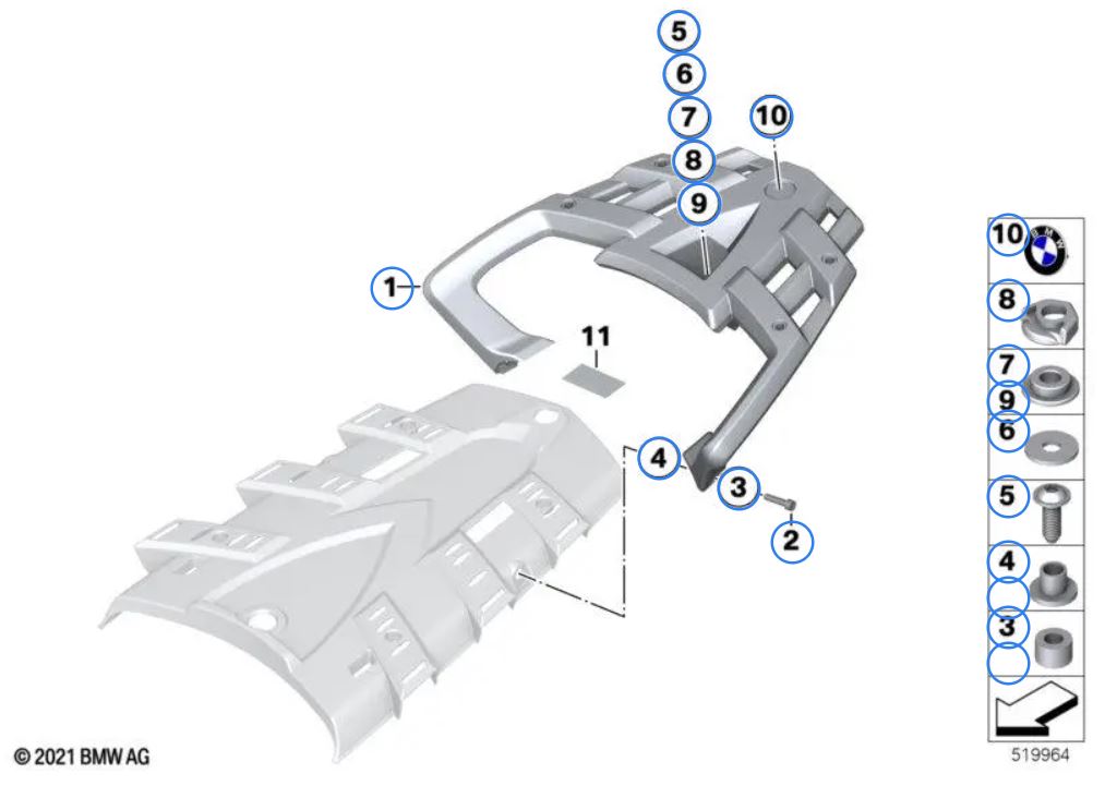

nur ne kurze Frage: An meiner gebraucht gekauften 1200 GS 2008 ist der Gepäckträger hinten locker. Mit Gepäckträger meine ich das Teil was hinten quasi über der verlängerten Sitzbank schwebt, und an den Seiten mit so Streben festgemacht ist. Ist das der richtige Ausdruck? Anyways, das Teil hat an der mittig sitzenden Schraube die da direkt neben dem BMW Logo ist ein bisschen Spiel nach oben und unten. Nichts wildes, aber wenns mir möglich wäre würd ich das gerne wieder bombenfest haben. Ich habe bereits die Schraube so fest gezogen wie möglich, allerdings hat das nicht viel gebracht. Was wären jetzt noch meine Möglichkeiten?
Die Schraube hat unten drunter eine Gegenmutter, deren Sitz ich gerne auf Festigkeit überprüfen möchte, allerdings sitzt die dermaßen dumm hinterm Rücklicht, dass ich fürchte, dass das die übelste Fummelarbeit wird. Da gibts doch bestimmt einen Trick, wie ich diese Mutter bewegen kann ohne das Rücklicht abzunehmen, oder? Kann mir den jemand verraten? :D
Ich glaube am einfachsten wirds sein, wenn ich diese Mutter sicher zu packen bekomme, dass ich da noch ne Unterlegscheibe über die Schraube stülpe - allerdings möchte ich da aktuell um mir Fummelarbeit zu ersparen vermeiden, die Schraube erstmal komplett rauszuschrauben, falls dann die Mutter runterfällt, und ich alles zerlegen muss. Oder kann mir jemand sagen, ob die Mutter nicht sogar irgendwie an der verlängerten Sitzbank fixiert ist, damit eben genau solche Fummelarbeit nicht notwendig ist?

Ich meine das gesamte Konglomerat 5,6,7,8,9. Die Schraube 5 habe ich bereits stark handfest gezogen (also bis auf Anschlag), trotzdem gibts da noch ca 1mm Spiel nach oben. Die Scheiben 6 und 7/9 sind definitiv vorhanden, ob das Teil 8 vorhanden ist müsste ich gleich noch mal nachsehen.
Das Spiel ist jetzt eigentlich nichts wildes würd ich sagen, aber wenn der Aufwand, es zu beheben, vertretbar ist, würd ich es gerne los werden.

Dann mach die Schraube raus und eine weitere U-Scheibe drunter, das dauert ca. 31,2 Sekunden.

Das ist mir schon klar, aber wie ich eingangs schrieb: Die Mutter als Gegenstück zur Schraube die von unten gegen das Teil hält ist aufgrund des Rücklichts nur sehr fummelig zu erreichen. Gibts da nen Trick ohne dass ich das Rücklicht abmachen muss oder so?
Du wirst die Mutter nie erreichen, da es ein Gewinde im Heckrahmen ist.

Wenn Du da ran willst musst die silberne Abdeckung unter dem Soziussitz weg. Vermutlich ist das Gewinde im Eimer.

Hat übrigens easy geklappt. Es hat sich rausgestellt: Die Mutter in die die Schraube greift und die man von unten sieht ist fest fixiert.
Schuld war übrigens die Distanzhülse (Teile 7/9), die vermutlich nicht original war und etwas zu lang war. 1mm runter gefeilt, jetzt ist alles bombenfest :)
