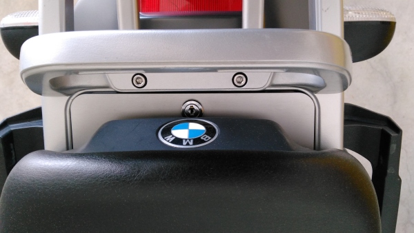

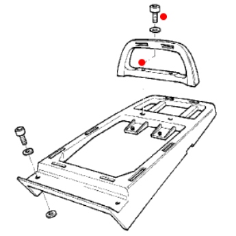

Kann mir jemand verraten, welche Originallänge diese Schrauben haben? Gibt es dafür verschiedene Längen? Mit und ohne Haltegriff.

Das ist ne Zylinderkopfschraube M6 x 75 bei mit Haltegriff.

Danke für die Info. Mittlerweile hab ich rausgefunden, warum die vorhandenen Schrauben nur M6x60 sind. Die sind Bestandteil vom Nachrüstsatz Top Casehalter.

Dann hatten wir die gleiche Idee. 2 Stk. M6x80, die länge 75 ist am freien Markt anscheinend nicht zu bekommen.

75 mm ist selbstverständlich zu bekommen. Nur eben nicht stückweise.
Der Haltegriff für den Soziussitz ist zulassungsrelevant (wahlweise ein Halteriemen; auch mein TÜV schaut nie drauf).
Wenn man ihn abbaut ist das das persönliche Problem des Abbauers. Ab Werk gibt es keine unterschiedlichen Schraubenlängen für diese Verschraubung. Ganz klar aber: Klemme ich irgendwas durch Schrauben fest so tut's eine kürzere Schraube wenn "Irgendetwas" nicht mehr geklemmt wird.

Hab den Griff gerade montiert. Die VA 80mm Schrauben passen prima. Das Heckteil sieht für mich ohne Balkoncase mit dem kurzen Aluträger und Griff am besten aus. Somit ist jetzt Halteriemen und Haltegriff drauf. Die Sozia kann sich nun festhalten, wo sie will. :Augenzwinkern_2:
