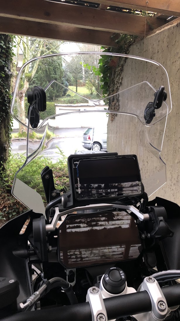

Nachdem ich mir die Givi Airflow Scheibe nicht antun wollte (obwohl aerodynamisch sehr gut, aber leider sehr häßlich). Hab ich diesen Spoiler von MRA in Verbindung mit dem Sean Scheibenversteller ausprobiert. Scheibe in niedrigster Stellung, Helm Schuberth J1, 192cm ... meiner Meinung nach perfekte Kombination, zwar auch nicht hübsch aber äusserst effektiv.IMG_0712.JPGDie Kräfte die so auf die Scheibe wirken sind allerdings wahrscheinlich sehr hoch.

Moin Alex,
Wäre es Dir möglich die Gabelplatte alleine zu testen?
Wie Du sagst, sind die Seitendeflektoren optisch nicht gerade ein Leckerbissen.
Cheers
hatte gestern Ausfahrt ca 400km, 80% kurvige Strecke.
Zum eigentlichen Thema des threads: ich weiss nicht was Freitag war, tatsächlich gab es 24º und eventuell einen leisen Asfalt. Gestern war das Abrollgeräusch, trotzt dieser Platte genauso wie ohne. Bei geöffnetem Visier wirklich störend. Bis ca. 120kmh, dann überweigen die anderen Geräusche, hauptsächlich Auspuff. Reifen ist BT41 mit 5.000km.
Das heisst, die Platte an der Gabel mach nichts in dieser Richtung, höchstens ein reiner Strassenreifen.
Auf meine RT LC hört man auch den Vorderreifen, aber nicht so extrem.
Ja, ich habe auch Bedenken ob die Kühler mit der Platte weniger Luft bekommen. Könnte gerade das Gegenteil sein, die Luft wird auf die Kühler geströmt, da sie ja nicht mittig angebracht sind.
Deswegen habe ich auch die Kühlwassertemperatur im Auge behalten, sie war immer zwischen 80º und 86º auch mit 24ª gestern und hetzender Kurvenfahrt. Auch in der Stadt habe ich nicht mehr al 86º gesehen.
Aber, mein linker Knöchel/Fuss wird jetzt warm wie auf der 1200er. Genauso. Nochmals betrachtet, es könnte sein, die Luft geht an die Kühler, das ist OK, und durchströmt nicht am Federbein entlang Richtung Motorblock. Dort fehlt jetzt Luftstrom, es staut sich dann. Ist halt gut wenn es kalt ist.
Denn irgendetwas ist an der 1250er GSA in dieser Richtung anders. Sei es durch dien Spoiler der am Hauptständer montiert ist, oder auch wegen anderen Massnahmen, es ist wesentlich weniger warm an den Füssen/Knöcheln, rechte Soizaraste. Das war ja im Sommer für uns Spanier und Italiener, insbesonders die rechte Seite (KAT), ein sehr disktutiertes Problem.
Effektivität der Deflektoren/Platte. Gestern gab es Strecken, auch AB, wo es leiser als auf der RT war. Keine Turbulenzen, kein Lärm, auch generell sehr angenehm. Heute komme ich zur Arbeit und muss mich mit denselben Tubulenzen und Lärm am Helm wie vorher plagen. Warum? keine Ahnung.
Gestern ging es toll. Daher bleibt das Ganze noch dran. Wenn es mir dann an den Knöcheln doch zu warm wird, wird es wahrscheinlich abgebaut. Ich weiss ja nicht einal ob ich die GSA behalten werde, das mit der etwas schwergängigen Schaltung regt mich immer noch auf.
Gruss
Alex
