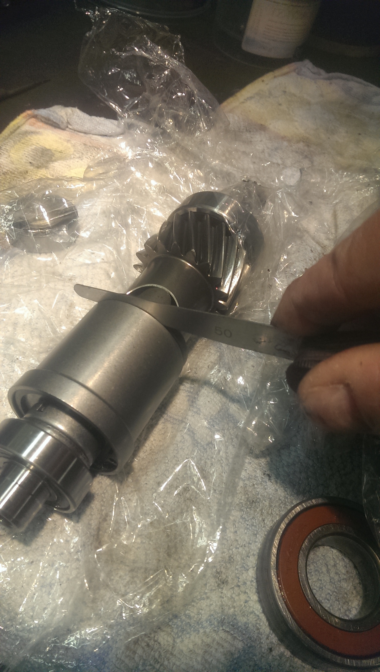

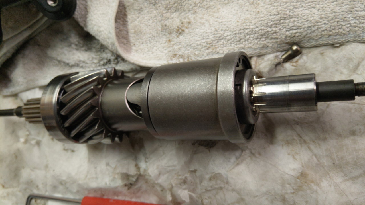

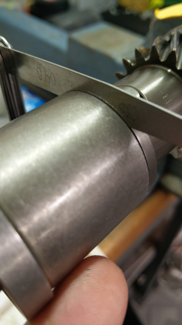

Darum meine Vermutung mit dem Ruckdämpfer der Eingangswelle....
Kann ich mir nicht vorstellen. Wenn du das klappern im Leerlauf ohne Last provozieren kannst, müsste die kräftige Feder des Ruckdämpfers schon gebrochen oder vollständig ausgeleiert sein. Der Dämpfer macht nur wenig axialen Weg (0,6mm).
Bin mal auf Rainers Vermutung gespannt.
Grüße Volker
CC-Rossi
CC-Rossi
19.02.2019
273
R 1150 GS
Der Ruckdämpfer macht natürlich wesentlich mehr Weg, ca. 1-2cm. Was du angibst ist das Spiel zum Einmessen und das sollte zwischen 0,4-0,6 liegen wenn ich das richtig im Kopf habe.
Vor 20tkm hatte ich mein Getriebe ja komplett auseinander und der Rückdämpfer hatte 0,5mm Spiel.
Das Foto ist von meinem Ruckdämpfer, vielleicht laufen die Zylinder auch mittlerweile etwas unsynchron, weshalb sich da in Kombi mit dem Ruckdämpfer was aufschaukelt.
Am Wochenende schaue ich mal nach.
Die Rückfahrt ist ja gut gelungen seit meinem ersten Post. Somit erstmal alles gut.
Gruß Uli
