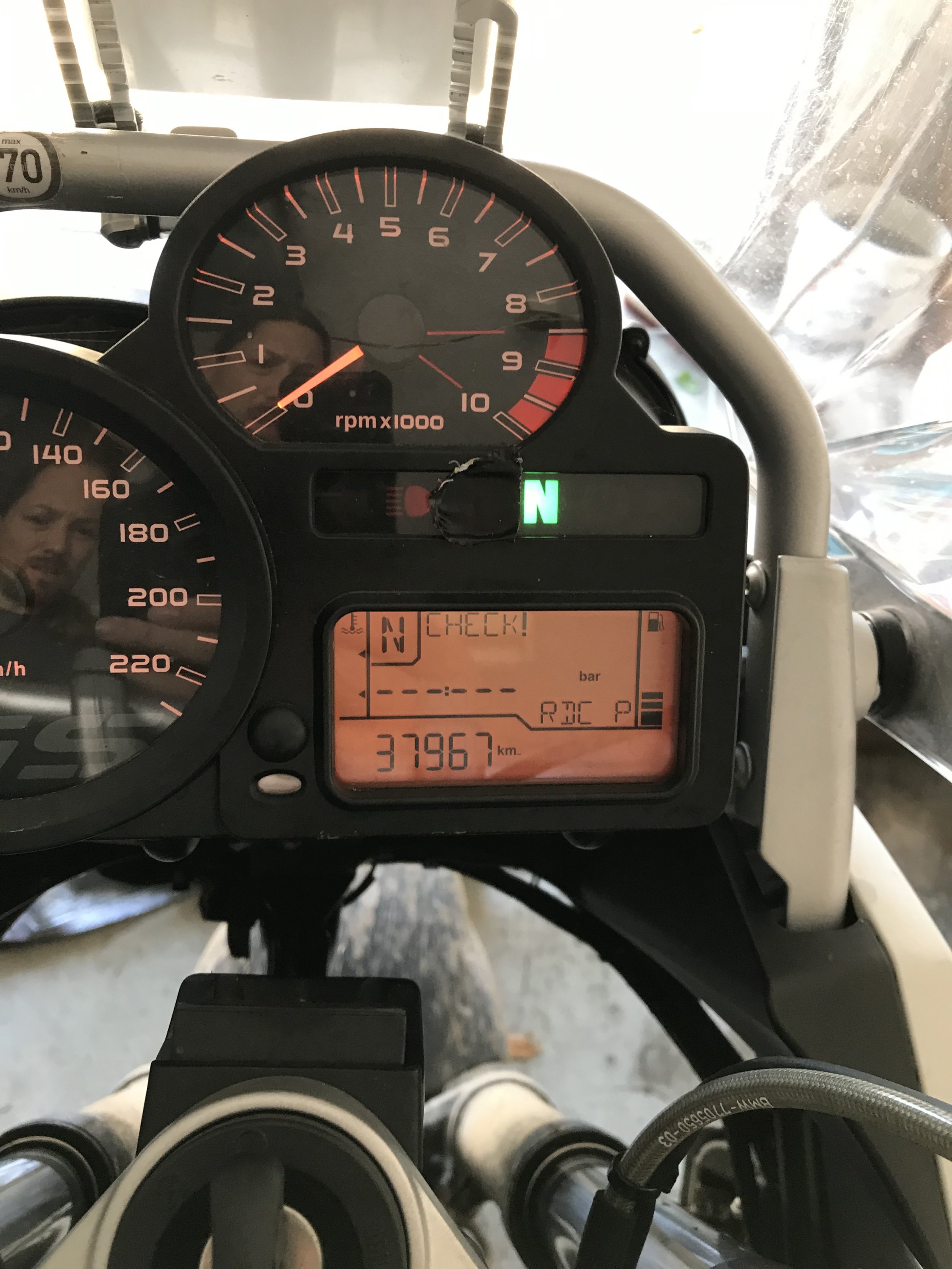

Transparent mitten drin im ersten Bild,
in SW, selbst ausgedruckt und mit Tesa festgeklebt im 2. Bild (oben links in der Ecke
wurde immer akzeptiert
