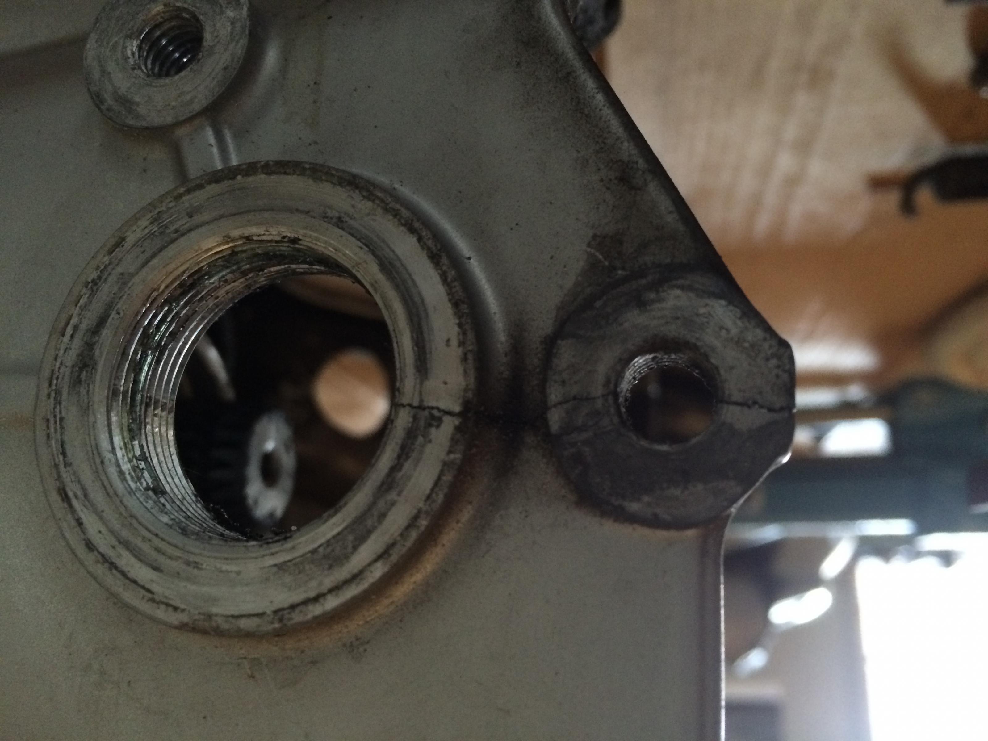

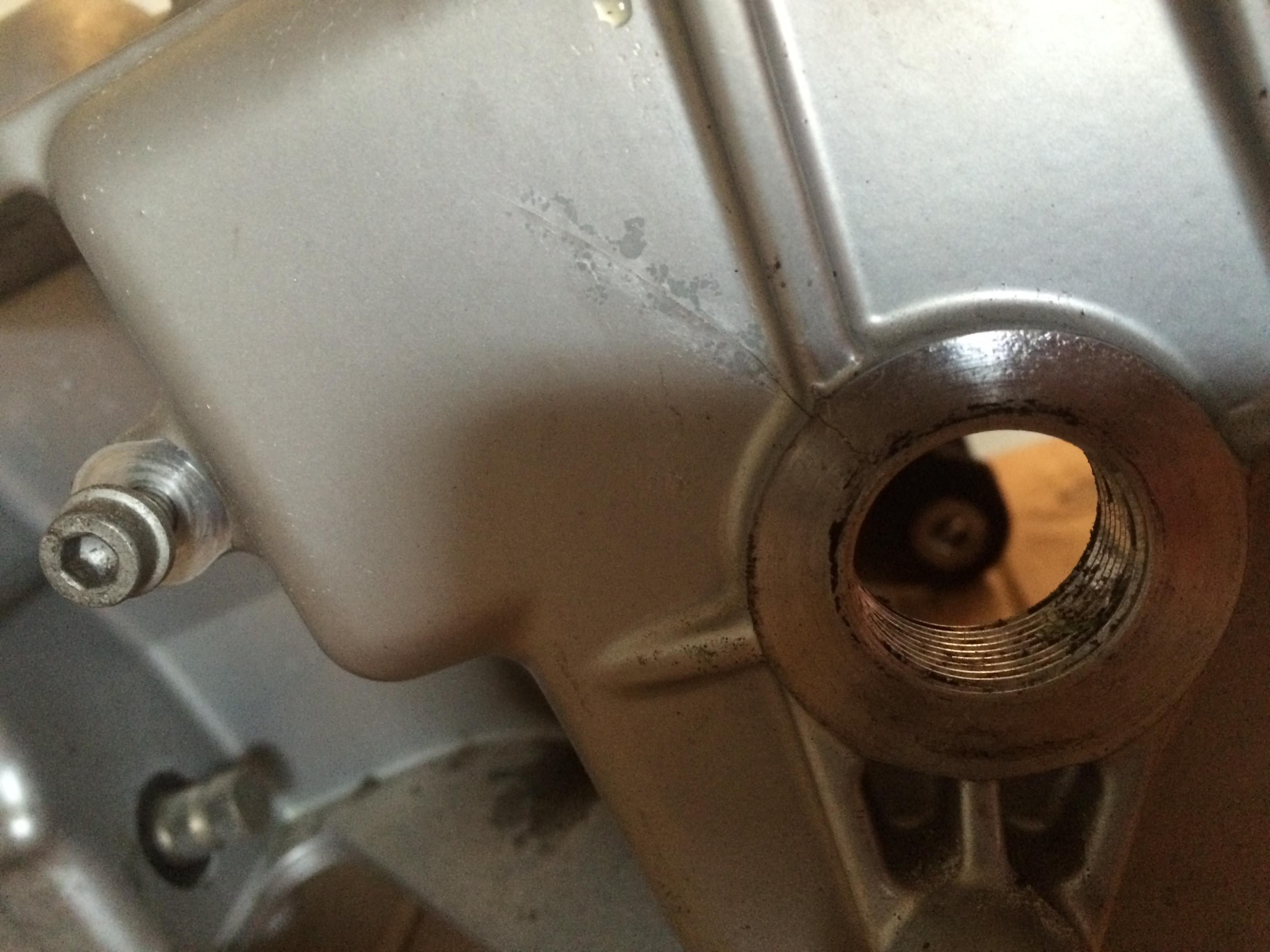

ich weiß nicht, ob ich der erste (glückliche) bin, dem das passiert ist. Mein Getriebe Gehäuse (BMW R 1150 GS Adv BJ.2003, Laufleistung 37500km) ist auf beiden Seiten im Bereich der Schwingenlagerung gerissen (FOTO). Ich schätze, dass ich damit die ganze Zeit (seit ca. 8000km) herum fahre. Der Vorbesitzer hatte einen Unfall. Bis auf ein paar Kratzer ist auch nicht viel zu sehen gewesen. Ist ja auch egal. Nun sind die Risse da und das möchte ich gerne wie folgt beheben: Anderes, gebrauchtes Getriebe gekauft, bei dem das Gehäuse i.O. ist, aber im Inneren etwas im Argen - deswegen sehr günstig - und einfach die Gehäuse umbauen. Die Lagersitze sind zu erhitzen, bevor das Gehäuse abgenommen wird. Hat das schonmal jemand gemacht? Dann sind wohl, wenn man das Getriebe schon mal öffnet, ein paar Dichtungen zu erneuern. Gibt es da brauchbare Do - It - yourself Infos?

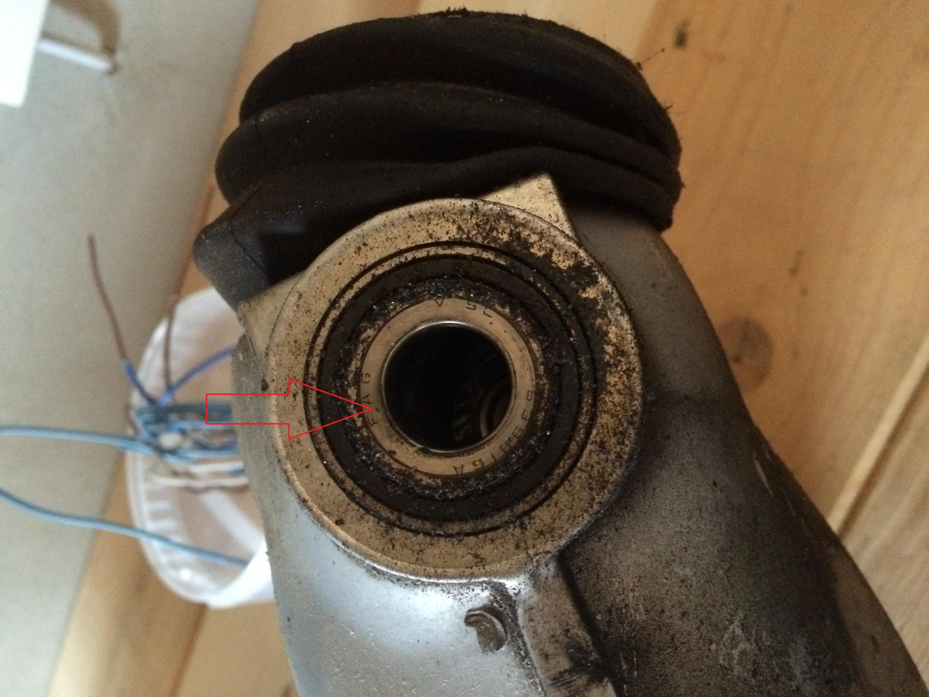

Ach ja: Beim Ausbau des Getriebes fiel mir auf, dass man die Innenringe (FOTO) der Schwingenlager auf beiden Seiten kippeln kann. Weiß jemand, ob das so gehört???

Also wenn du mit den Rissen bereits 8000 km ohne Probleme gefahren bist und kein Öl ausläuft etc., dann würde ich genau so weiter fahren und mich erst um Ersatzteile kümmern, wenn Probleme auftreten. Besser als laufen kann das Motorrad doch nicht aber beim Gehäusewechsel kann man viel kaputt machen...

Zugegeben, ist eine Möglichkeit! Aber: Da wo das Gehäuse gerissen ist, ist die Schwinge gelagert. Ich weiß auch nicht, ob die Risse sich während der Zeit vergrößert haben. Ich möchte auch noch gern mit Sack und Pack irgendwann in der nächsten Zeit zum Nordkap. Und wenn mir da oben die Schwinge weg brechen würde, dann hätte ich echt schlechte Laune :boese:....

Lass das Gehäuse doch einfach schweissen. Es ist zwar eine Gewindestelle, aber keine Verzugsgefährdete Dichtfläche oder Lagersitz in der nächsten Umgebung.
Einen Versuch ists wert und billiger und stressfreier als Umbauen. Kostet dich bei einem ordentlichen Schweißer vielleicht 30€.

Eine Schweissstelle an diesem Punkt bedeutet das "Aus" beim TÜV. Ein Riss ebenfalls. Wir hatten den Fall vor 14 Tagen.
Spässle "Es ist zwar eine Gewindestelle, aber keine Verzugsgefährdete Dichtfläche"? Stimmt, es hängt nur die gesamte hintere Radaufhängung dran!
Wenn Du noch nie ein Getriebe gemacht hast, dann besorg' ein neues Gehäuse und lass' das Innenleben von jemandem umbauen der es nachweislich kann. Die Methode "alles wieder so wie es beim Anderen war" funktioniert nur vielleicht. Wenn Du Pech hast lässt sich das Teil nach dem Zusammenbau nicht ordentlich schalten. Wenn Du richtiges Pech hast, lässt es sich schalten aber Du fliegst bei Tempo 100 auf die Fr.... weil irgendwas doch "nicht ganz exakt" war.
Ja, sonst könnte man die Lager nicht einstellen.

Ich teile normalerweise deine Meinung, aber hier liegst du falsch. Ich habe selbst schon Schwingenhybriden (z.T Honda RC und Kawa ZXR) aus Guss und Zugaluminiumteilen mit TÜV-Segen gesehen und gefahren. Solange es einen Schweissnachweis dazu gibt überhaupt kein Problem. Solte man nur vorher mit dem Prüfinginieur besprechen.

erstmal vielen Dank für die Tipps. Schweißen mag ich nicht tun. Da bin ich eher Gerds Meinung. Habe nun ein schwarzes JAR Getriebe erstanden. Leider ist damit der 1. Gang nicht mehr kurz. Aber Preis und Laufleistung (falls echt) sind schwer in Ordnung. Dann kann der Gehäuse Umbau in aller Ruhe erfolgen... Zu der Schwingenlagerung: ohne großartig darüber nachzudenken, nahm ich an, dass es der Optik nach zu urteilen Kugellager sind. Aber nach einem Telefonat mit einem Forenmitglied (Danke nochmal) kam dann die logische Auflösung (Kegelrollenlager) :rolleyes:.

Bei der 1150er werden nur die Blockmasse der Wellen eingestellt beim Lagerwechsel. Ergo, sind die Gehäuse beliebig gegeneinander tauschbar, solange man die Lager auf den Wellen lässt. Jedenfalls sollte das so sein.
Die Dichtringe sind in jedem Fall zu erneuern beim öffnen. Das Zerlegen und zusammenbauen ist nicht schwierig, aber ein Werkstatthandbuch sollte man haben, dann geht es. Ohne "try and error" ist die deutlich schlechtere Alternative und führt u.U. zum Verlust des Getriebes.
Und ein gerissenes Gehäuse ist halt Schrott. Wegwerfen.
