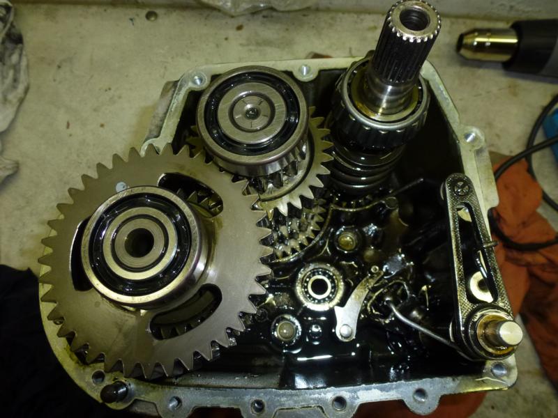

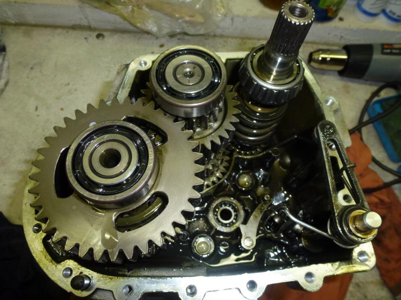

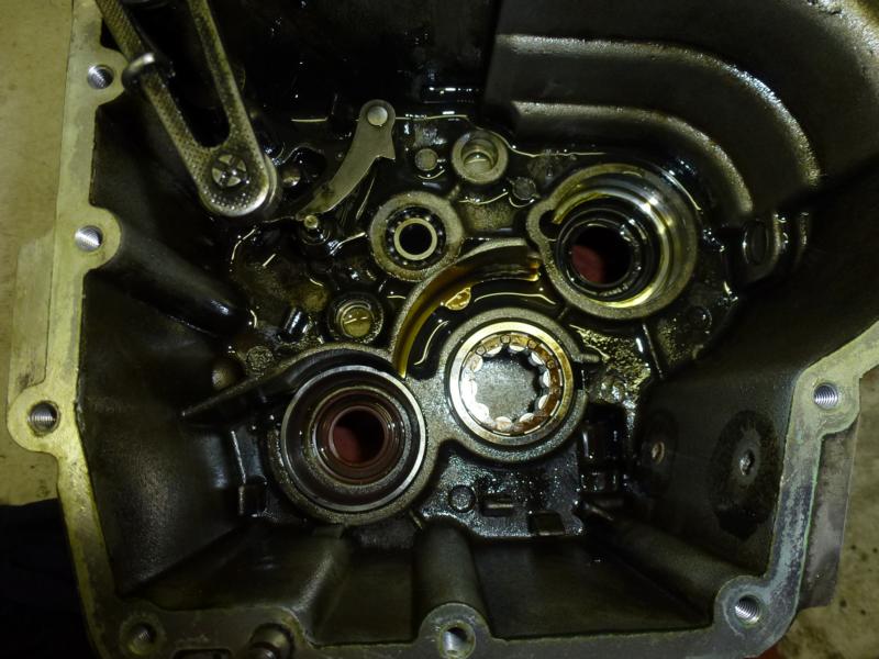

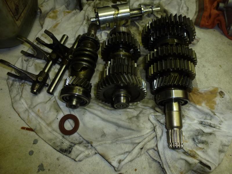

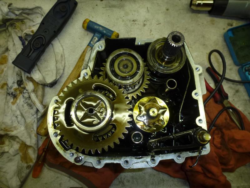

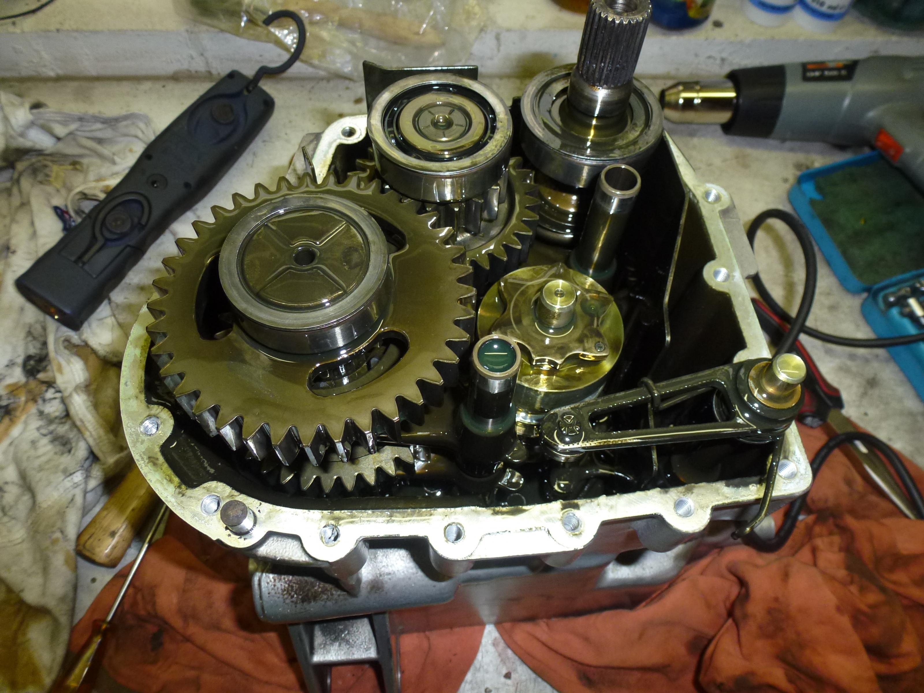

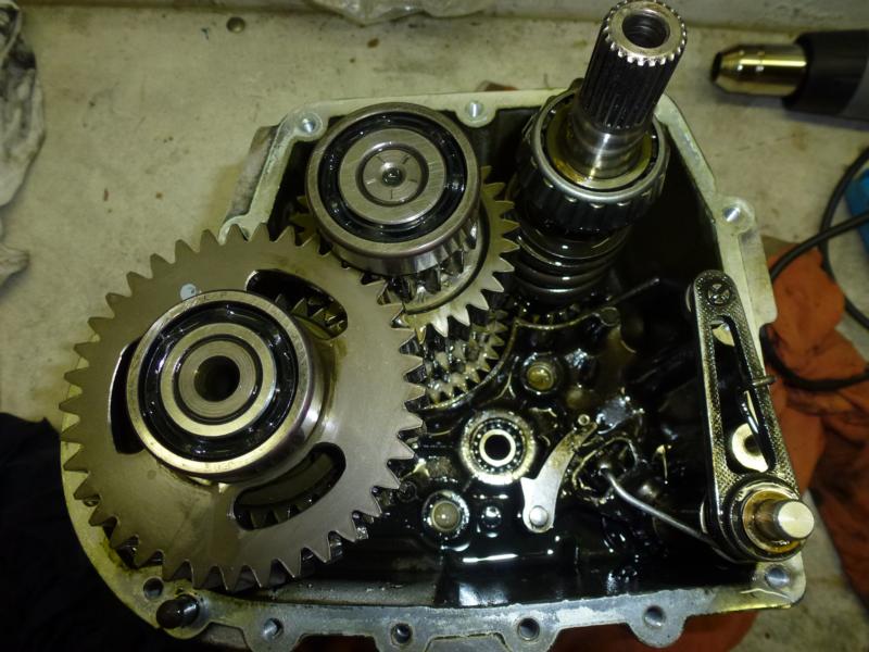

So da ich meinen Antriebsstrang wegen rutschender Kupplung abgebaut habe, stellte ich fest das der hintere Wedi, der am Ausrückhebel, undicht ist, dafür muss das Getriebe auseinander gebaut werden, habe auch den Deckel schon ab und versucht die Welle einzeln auszubauen, das hat leider nicht funktioniert, ich befürchte das ich dabei ein Lager geschrottet hab, lange Rede kurzer Sinn, wer kann so etwas wieder fachgerecht instand setzen, also Getriebe auseinander, alle Wedis und das eine Lager neu und wieder zusammen setzen?
Gibts da ne Firma?
Und was kostet sowas?
Wäre für Hilfe sehr dankbar.

mach doch mal Bilder von dem Lager oder der Stelle die Du für defekt hälst.
Auseinandergebaut sieht das so aus:
K800_P1070665.JPGK800_P1070666.JPGK800_P1070667.JPGK800_P1070668.JPGK800_P1070669.JPGK800_P1070670.JPG
Bei den wenigen Kilometern sollten die Lager i.O sein. ich habe meins bei 100000 km neu gelagert. Wenn man zum Zerlegen nach Whb vorgeht, ist es nicht schwer. Da Ausdizstanzierten ist allerdings ohne Meßplatte nicht so einfach. Die drei Wellen müssen gemeinsam entnommen und wieder eingesetzt werden.Dazu vorher die Ölleitbleche entfernen.
Hoffentlich hast Du beim Abnehmen des Deckels nicht alle Distanzscheiben durcheinander geschmissen. Wenn Du noch weitere Fragen hast, gerne per Pn.
Gruß Thomas

weißt Du, was es ungefähr kostet? Ich habe für Lager und Wedi`s ca 110 Euro bezahlt. Der Rest war meine eigene Arbeitszeit.

So Moped läuft wieder, die Firma kann ich sehr empfehlen.

Erneuert wurden alle Dichtringe und ein Lager, Druckstange wollte ich auch die mit dem Filz haben und eine neue Manschette vom Ausrückhebel und auch noch der Wedi vom Endantrieb. Preis kann ich noch nichts zu sagen, die Rechnung kommt erst noch.
