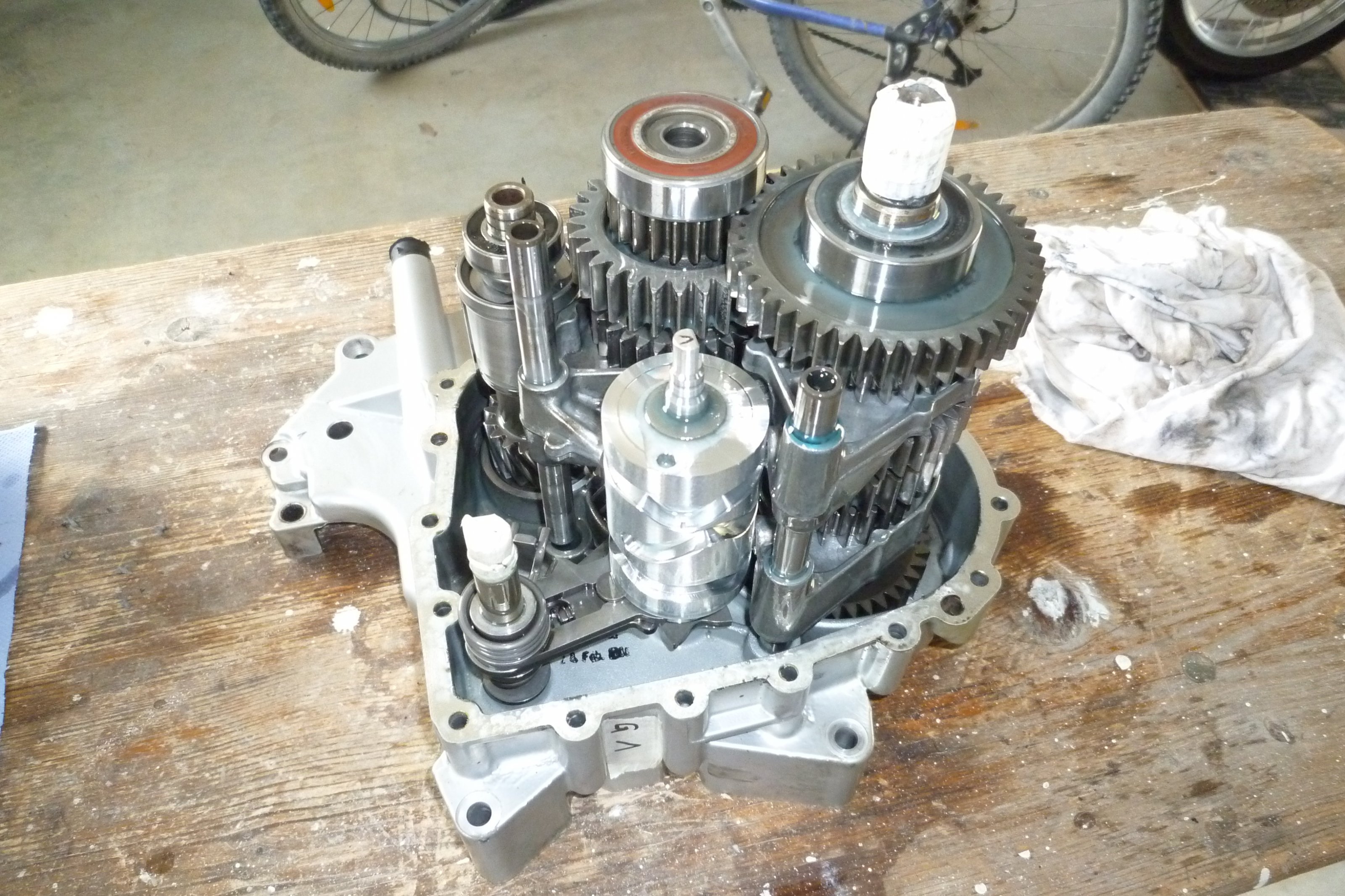

Servus zusammen,
da beim Kupplungswechseln die abgenutzte Getriebeeinganswelle aufgefallen war, habe ich mich doch entschlossen die Welle samt Lager zu tauschen.
Das Getriebe liegt jetzt offen auf der Werkbank. Laut Handbuch soll ich mit dem Ausbau der Schaltwalze beginnen und kann dann die anderen Wellen ausbauen.
Worauf muss ich achten? Wie kann/soll man alles Kennzeichnen damit nichts verdreht wird. Der Leerlauf ist eingelegt.
Besten Dank im Voraus
Matthias

Eigentlich kann man da nichts falsch machen.
Es geht nur auf eine Art zusammen.
Mach Dir vorsichtshalber Fotos und merke Dir wo diverse Scheiben waren und dann ist es gut.
Ich habe mir mal ein zerlegtes Getriebe besorgt und das dann einfach so zusammengebaut, hat hervorragend geklappt.

Die 3 Wellen stecken mit ihren Lagern noch im Gehäuse.
Daher nochmal gut heizen!
Da fällt niGS auseinander, die Wellen bleiben als Einheiten erhalten und können dann nach dem Ausbau bei Bedarf in ihre Einzelteile zerlegt werden. (was nicht standardmäßig nötig ist)
Aus- und Einfädeln klappt immer nur bei ringsum passenden Stellungen.
Wenn Du Lager oder gar Wellen wechselst, müssen die danach halt wieder ihre korrekten Blockmaße lt. Handbuch haben.
Trifft das auch für die Schaltung zu?
Ich habe etwas Angst das ich bei der Schaltung etwas verdrehen könnte (Schaltgabeln, Walze usw.) und dann aus versehen einen 7ten Gang einbaue.:rollleyyes:
Gruß Matthias

Die Gehäuse sind ja scheinbar so präzise gefertigt und gefräst, daß nicht mehr die montierten Wellen im Gehäuse distanziert werden müssen, wie bei den V2s. Was für mich logisch war.
Es reicht das Blockmaß der Wellen innerhalb des Toleranzmaßes.
Das hab ich schon hinterfragt, scheint aber tatsächl. zu stimmen.
Der Zusammenbau bzw. Einbau ins Gehäuse klappt nicht Welle nach Welle, die Getriebeeinheit muß schon außerhalb zusammengepuzzelt werden.
Das gleiche gilt für den Ausbau: Alle Lagerstellen anheizen und alles mit Gefühl en bloc raus.
Einbau ist bissl wie Sudoku: es gibt definitiv nur eine richtige Lösung!
Wenn die letzten 2 leeren Kästchen nicht richtig besetzt werden können, dann war alles falsch und man fängt von vorne an...

Servus zusammen,
ich möchte eine kurze Rückmeldung zu meinem neu gelagerten Getriebe mit neuer Antriebswelle geben.
Der Ausbau der Wellen ging relativ Problemlos wenn man das Gehäuse gut vorheizt, so wie es Elfer-schwob geraten hat.
Die größte Herausforderung war allerdings das exakte Blockmaß der Antriebswelle zu messen.
Mit digitalem Messschieber und Tiefenmesser schwangte ich immer um zwei/drei hunderstel mm. Erst als ein Freund die Welle in seiner Arbeit vermessen hat, hatte ich das genaue Maß.
Ich brauchte für die neue Welle eine um vier hunderstel mm schmälere Distanzscheibe, die ich bei Leeman24 bestellen konnte. Der Zusammenbau des Getriebes hat dann auch noch ein wenig Nerven gekostet bis die richtigen Zahnradpaare beieinander waren. Wenn ich die neuen Lager mit den alten verglichen habe war nur das Getriebeeingangslager mit erheblich höheren Spiel aufgefallen. Deshalb habe ich auch wahrscheinlich immer so ein surren aus dem Getriebe gehört.
Bei der ersten Probefahrt hatte ich schon ein wenig Angst ob alles funktioniert. Das Moped lief aber einwandfrei.
Zum Schluss möchte ich noch sagen, dass Getriebe neu lagern ist eine Sache aber die exakten Blockmasse zu messen war schon eine Herausforderung für mich. Und wie Volker schon schrieb ist die messerei nicht mal eben mit Haus und Hobbymittel zu machen.
Gruß Matthias
