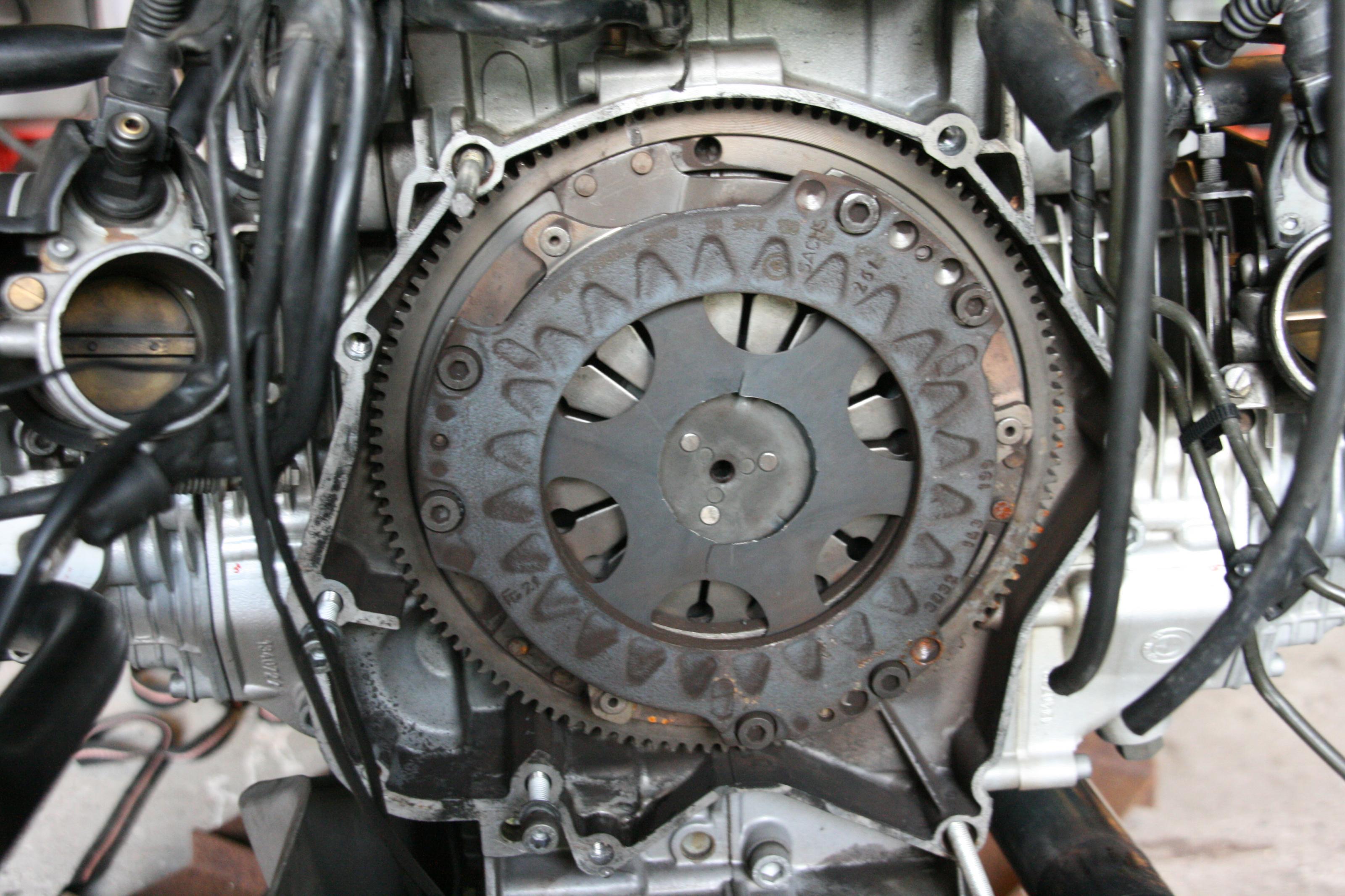

So, Kuh ist geschlachtet, der Übeltäter ist identifiziert. Und da mir der Vorbesitzer so groß erklärt hat, er habe im Herbst erst eine
neue Kupplung einbauen lassen und ist seit dem fast gar nicht mehr gefahren, vermute ich mal es ist ein Einbaufehler. Gibt es die Reibscheibe auch einzeln, oder steht jetzt wieder eine komplette neue Kupplung an?

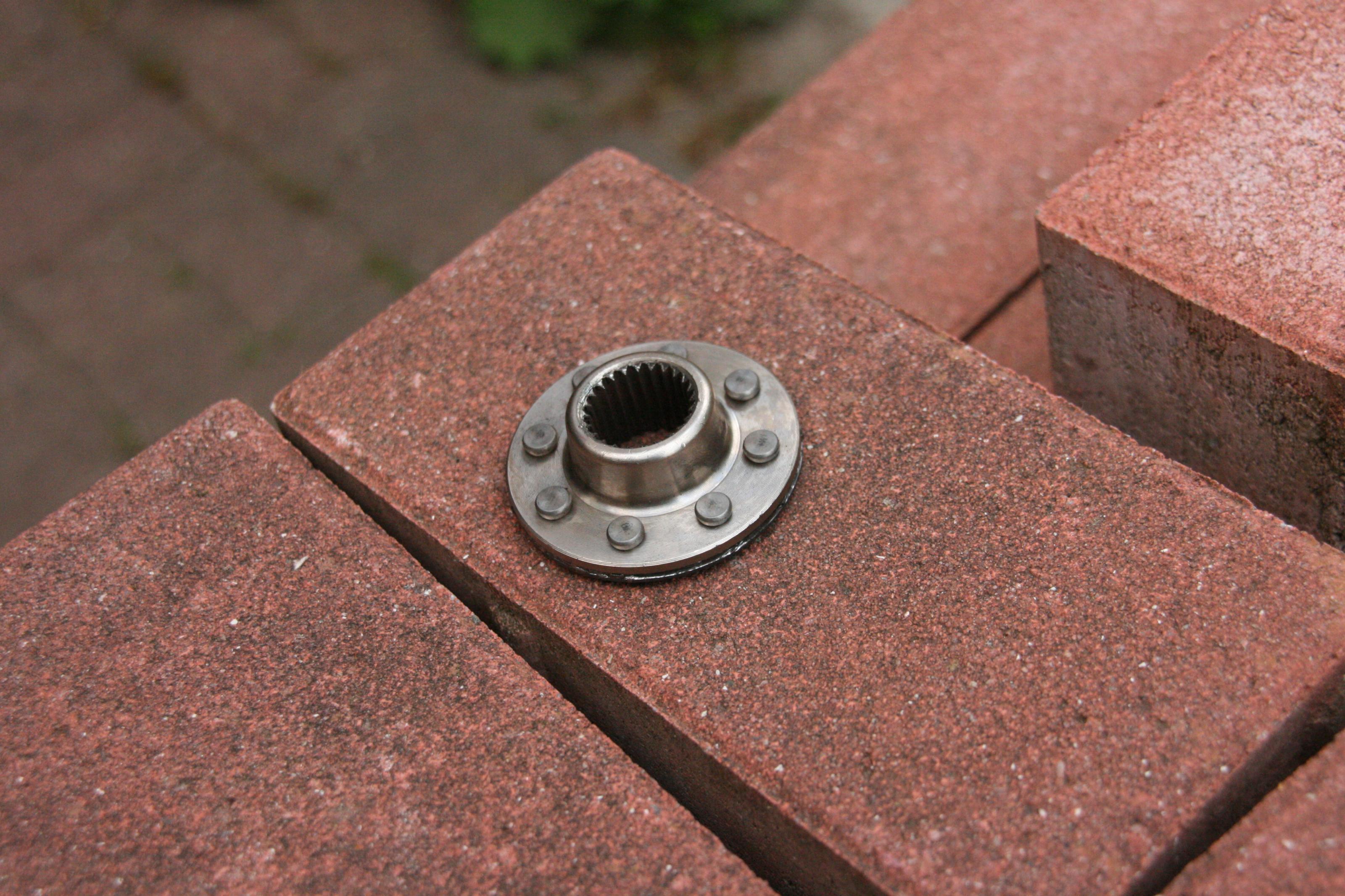

Hallo nochmal, habe eben gemerkt, dass die Verzahnung der Reibscheibe etwas Spiel hat, also nicht saugend fest auf der Verzahnung der Getriebeeingangswelle sitzt. Ist das Normal?

Hallo Stefan
Frag den Vorbesitzer nach der Rechnung >Gewährleistung.Falls privat geschraubt dann siehts etwas blöd aus. Die Reibscheibe gibt's auch einzeln.Zum Spiel,die Verzahnung sollte saugend sitzen,selbige leicht fetten(laut BMW mit Staburags).:wavespin:
