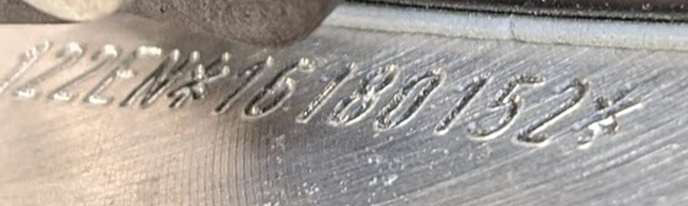

vielleicht habe ich ja n 2017 Motor drin ? Baudatum war März 2018...
Gibt es Äußere Merkmale wo sich die beiden Unterscheiden ?
Anhand der Motornummer sollte sich dessen Baudatum identifizieren lassen. Such' die mal und klopfe sie auf eine (innerhalb der kompletten Nummer etwa mittig gelegene) vierstellige Zahlenkombination ab (WWJJ). Also in Deinem Fall xx17 oder xx18, dann hast Du den Bauzeitraum des Motors. Nach der genannten Kombination kommt die eigentliche fortlaufende Motornummer und davor steht die Motorkennung (Zahlen-, Buchstabenkombination).
Ich gehe gleich in die Garage
also April 18, dann ist ja alles in bester Ordnung. Aber Interessant was man aus der Nummer so alles Lesen kann

KW 16 im Jahre 2018, also in der Woche vom 16. April bis 20. April 2018 wurde der Motor Deines Mopeds gebaut. Aufgrund der niedrigen, eigentlichen Motornummer (0152) vermutlich eher zum Anfang dieser Woche.
Ueblicherweise befinden sich Bauzeitraum von Motor und Gesamtmotorrad zeitlich nicht weit auseinander, weil da nichts (mehr) auf Halde produziert wird, sondern just-in-time. Aber jetzt hast Du den Zusammenhang anhand der Motornummer quasi schriftlich.

Ja, am 26.4.18 konnte ich das Bike zulassen
