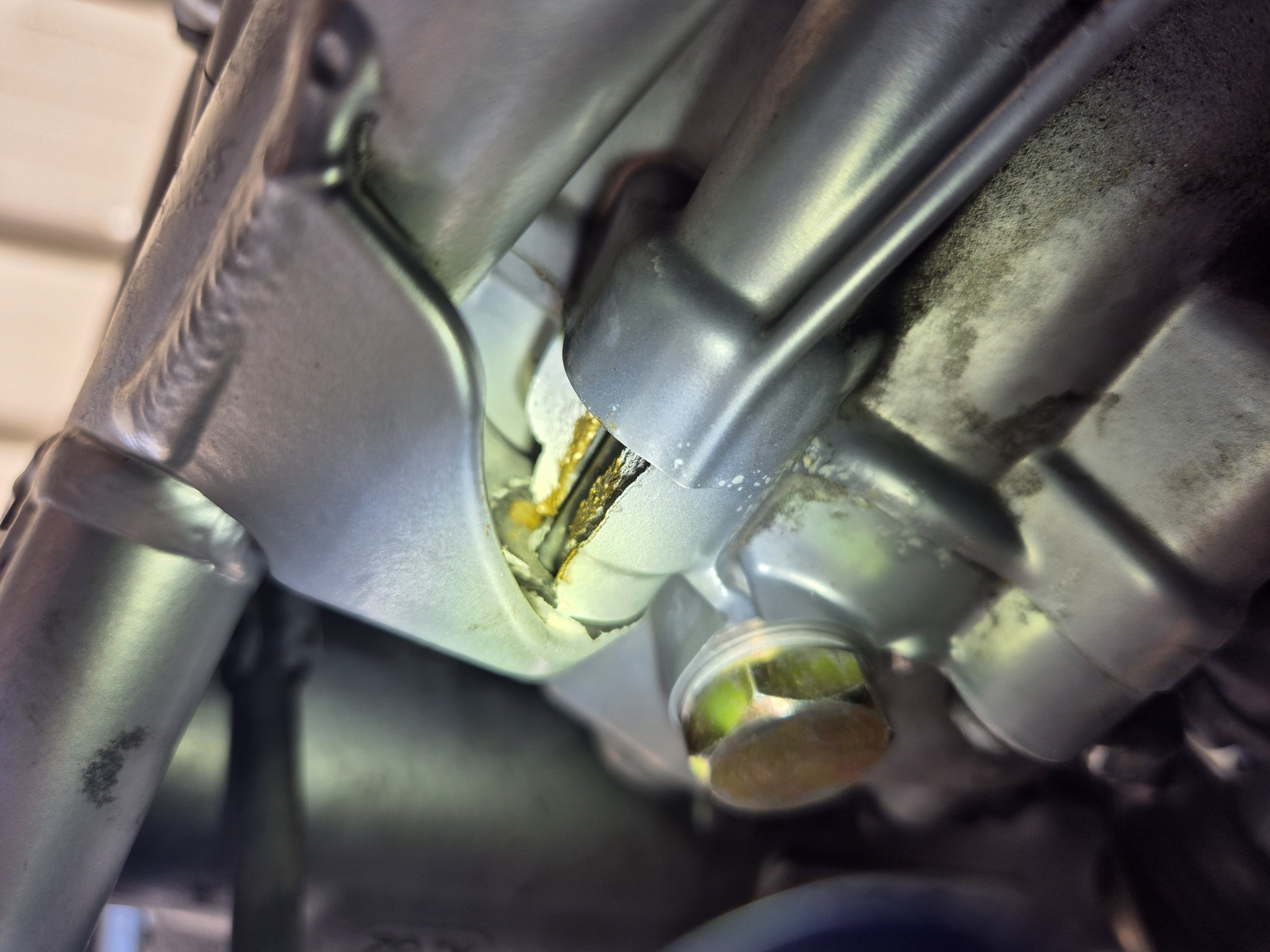

Hallo, mich würde mal interessieren, inwieweit die Getriebebestigung am Heckrahmen belastet wird? Durch einen Sturz ist diese Aufnahme etwa Halbseitig ausgebrochen. Die M8 Schraube lässt sich zwar noch festziehen, aber kann man dies so belassen oder ist hier weiteres nötig? Schöne grüsse Tom

Ichhabe ja schon so einiges aus Alu schweißen lassen (Spülkanäle am Zweitakter vergrößern, ebenso im Grundblock) aber so eein Motorhaltepunkt.... :confused:
Das muss beidseitig ausgekehlt werden bis auf 0 und dann mit V-Nähten wieder aufgefüllt werden, natürlich absolut paßmaßhaltig. Dann ist die Frage, wie das Gefüge neben der Schweißnaht durch die Wärmebehandlung ausschaut. (legierungsverarmt, versprödet, was auch immer...)
Carbonstähle schweiße ich ohne jegliche Bedenken, Austenite mit entspr. Behandlung (Formiergas beidseitig) aber solche Motorhaltelaschen aus einem nicht spezifizierten Aluguß..... :eek:

Ich würde das erstmal so lassen und beobachten. Sollte es nicht dauerhaft halten muss was gemacht werden. Zu einer Reparatur muss das Getriebe jedenfalls ausgebaut werden. Ich tippe mal - es hält dauerhaft so wie es jetzt ist.
