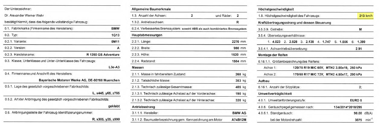

Meine neue Adventure läuft laut Papieren aber nur 213 km/h. Wird sie dann nach dem Update schneller und muss ich das eintragen lassen ?

Ist anderen nach dem Update aufgefallen und dann haben wir eine 1250 GS 1 Tag vor dem Updatetermin auf dem Prüfstand und danach gemesen. Die Kurven, wie auch die Vmax waren schon deutlich anders.
Die Folge, jetzt wird Sie in den Gängen 5. und 6. noch früher abgeregelt.
Meine R 1250 GS Adventure ist aus Oktober 2021.
Vor dem "Update" erreichte ich auf der Autobahn im 6. Gang genau 8000 U/min, jetzt sind es nur noch 7800 U/min.
Also regeln Sie von BMW die R 1250 GS Adventure (wahrscheinlich alle 1250 GS) jetzt genau bei der angegeben V/max von 213 km/h ab, wo vorher auch schon mal 220/223 km/h auf dem GPS-Display angezeigt wurden. Im 5. Gang drehte Sie vorher bis zu 8500 U/min, jetzt komme ich nur noch auf 8300 U/min. Egal ob es ein langes Autobahngefälle runter ist, die Sonne in die Einspritzung lacht , oder die Frau zu Hause wartet, sie läuft im 6. Gang nicht mehr schneller.
Auch ist mir aufgefallen, wie schwer sich jetzt der Motor ab dem 3. Gang auf den letzten 300-500 U/min anfühlt bis er nicht mehr weiter dreht. Das war vor dem Update anders.
