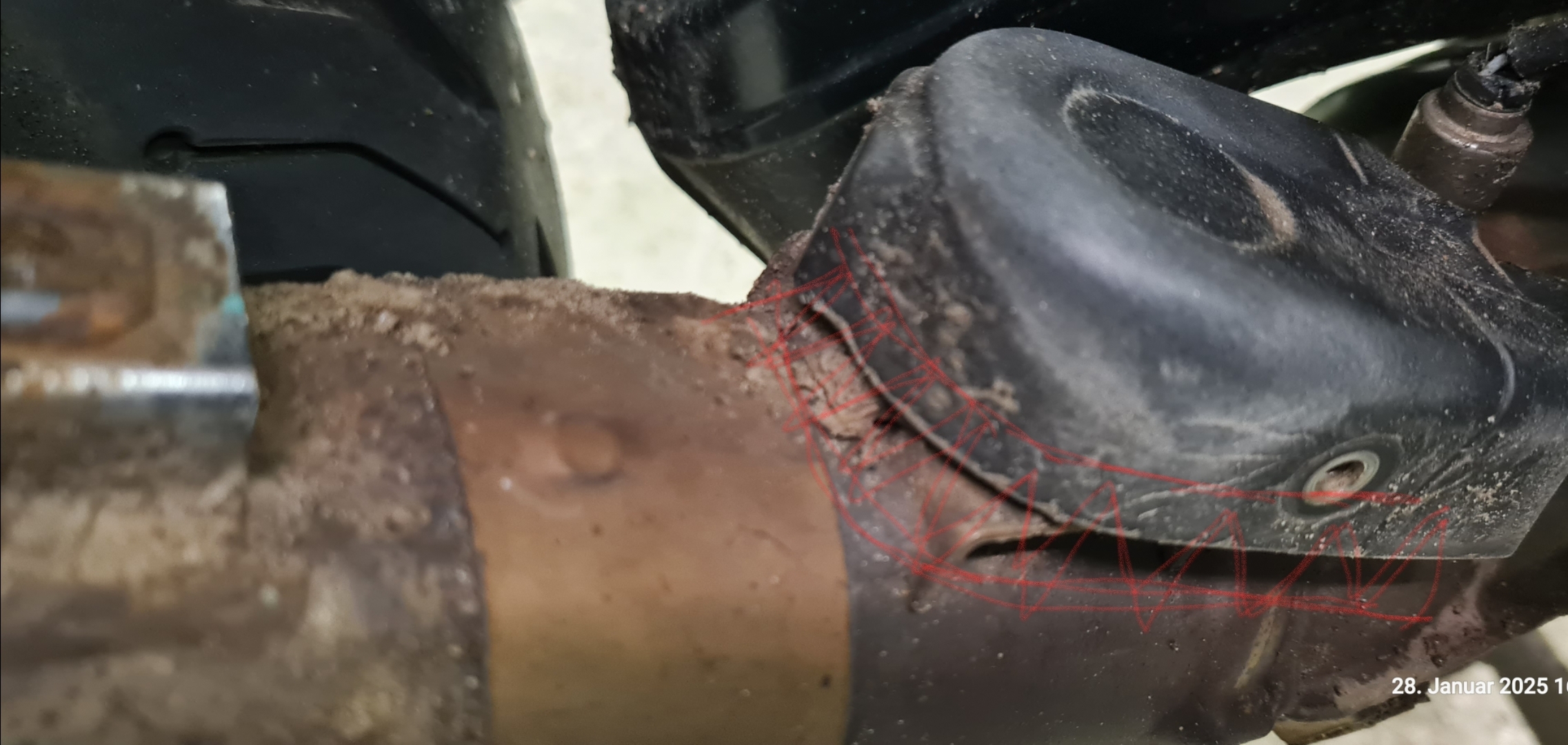

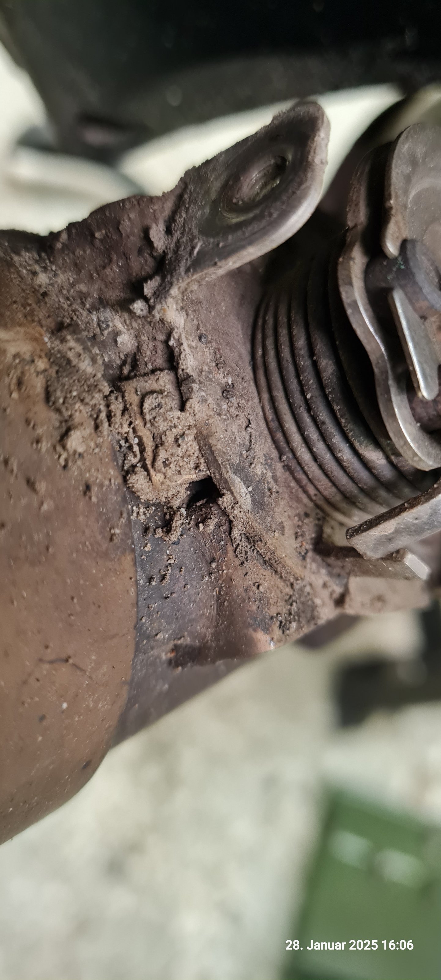

Die Auspuffklappe; jetzt wieder schwergängig mit einer Fehlermeldung im Display man solle die Werkstatt anfahren. Wie schon beim letztenmal nach 2 Jahre und 30'km.
Wenn man davon ausgeht dass Feuchtigkeit (Wasser beim Waschen oder Fahren) und Schmutz ursächlich für die Schwergängigkeit der Klappe ist, wäre eine Veränderung des Spritzschutzes
für die Abgasklappe
die Lösung?
Der Spritzschutz sollte tiefer gehen. Damit der "Sabber" nicht zum Lager vordringen kann.
Gibt es dafür keine Schützer zum Nachrüsten?
Anbei zwei "schmutzige" Bilder.
Der Selbstversuch: Auf einem Bild habe ich einen Bereich mit roten Strichen markiert. Diesen Bereich hab ich mit Gewebeband abgeklebt. (Nicht Profilike....könnte wegschmoren, abbrennen...)
Werde das mal so testen und Berichten.
(Natürlich wurde die Klappe vorher wieder leichtgängig gemacht und alles feinsäuberlich gereinigt).
Hat sich dazu schon mal wer Gedanken gemacht und ist zu einer Lösung gekommen?
Ein Spritzschutz aus dem Zubehörregal für das Hinterrad ist verbaut. Mopi für über 20tsd € und dann mangelhafter Spritzschutz. Aber das ist eine andere Geschichte.

extreme Korrosion, festgebackener Schmodder, Überhitzung - wundere mich nicht.
John_Stiles
John_Stiles
23.02.2024
2.262
Das dachte ich mir auch beim Betrachten der Bilder. Zur Ehrenrettung für @thosterz muss man aber sagen, dass das vielleicht auch nur ne Momentaufnahme ist. Bspw. während ner ausgedehnter Tour mit widrigen Bedingungen und es normalerweise so bei ihm nicht aussieht.
Wenn dem so wäre, dürfte man schon erwarten, dass bei einem Motorrad mit dem Einsatzspektrum einer GS sowas nicht gleich festgeht.
Nachdem ich hier im Forum die Stories von festgehenden Klappen und der Weigerung von BMW sich da irgendwie finanziell zu beteiligen gelesen habe, habe ich mir nen "gebrauchten neuen" Krümmer gekauft. Just in case. Wobei ich wohl mittlerweile dazu tendieren würde nen Klappeneliminator zu verbauen, sollte meine Klappe mal nicht mehr funktionieren. Muss den Krümmer bei Gelegenheit mal verkaufen.
