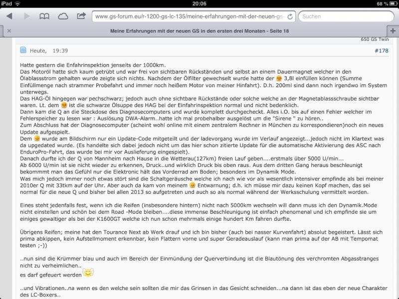

Hier der Bericht eines Users, das Getriebe wird auch erwähnt. Interessant ist das was der Vertragshändler dazu sagt.

Tja -- mit dem Getriebe bin ich noch nicht ganz eins.
Hab mich heute beim Hochschalten zweimal verschaltet (Drehzahlorgie Gang nicht drinn) einmal vom 2 in den 3 und einmal vom 4 in den 5:rotesGesicht_2:
Das kommt gut wenn andere Biker einem hinterherschauen (Peinlich Peinlich) ist mir in den 10 Jahren mit meiner V-Strom nie Passiert!
