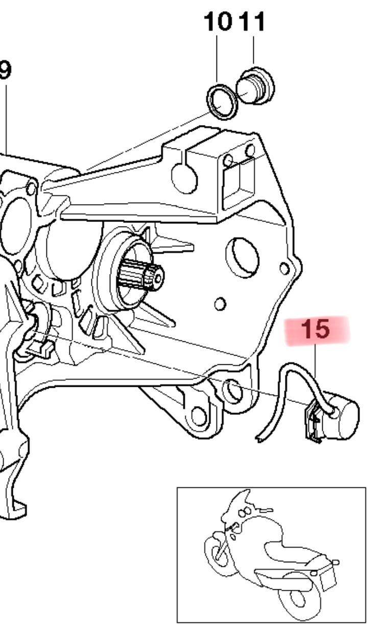

Hi,
vielleicht kann mir jemand kurz helfen.
Mit den Bildern auf Powerboxer komme ich nicht ganz klar.
Wie demontiere ich den Schalter, bzw. Wie wird der Neue eingebaut?
Da ist nur so eine Drahtklammer am Schalter (15), keine Schrauben.
Muss die Klammer entfernt werden?
Gruss Tox

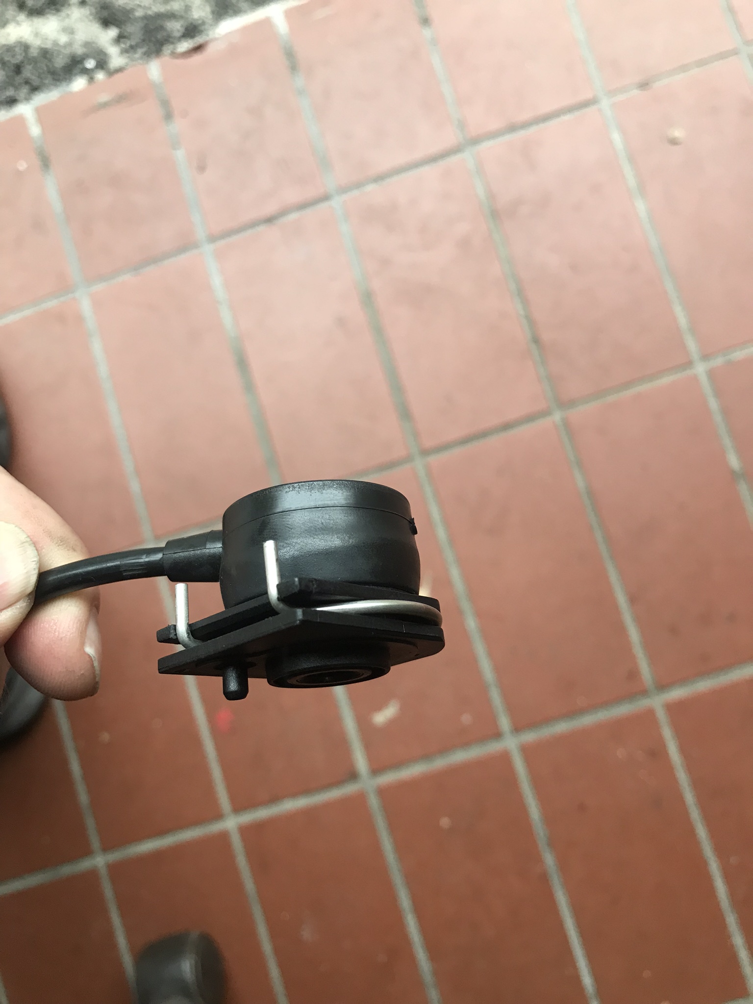

Ich hab ihn weg.
ist nur ein geklipst.
...so einfach kann es sein :p

Du hast es ja schon, prima.
Aber als Tipp für die Suchfunktion:
Ausbau:
Kabelbinder um die Drahtklammer, zusammenziehen, Schalter ausbauen, fertig
Einbau:
Kabelbinder um die Drahtklammer, Schalter einsetzen, Kabelbinder entfernen, fertig
Ausbau:
Einbau:
... und noch ein Tipp!

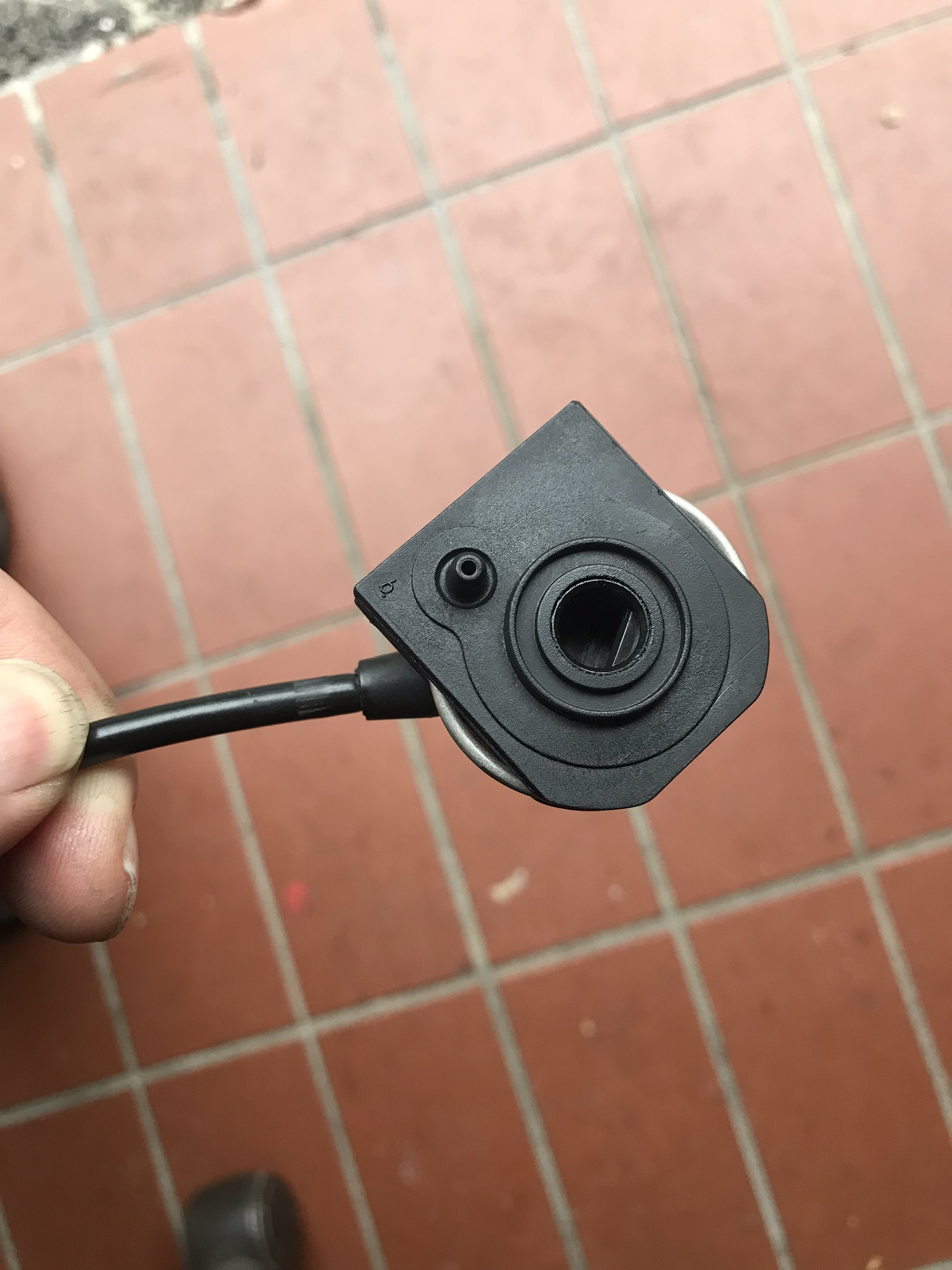

Der Schalter besteht im Grunde aus 2 Teilen:
der Kunststoffbasis ( ... mit der Klammer usw) und
dem gummiartigen "Topf", in dem die eigentliche Schaltereinheit sitzt.
Dieser Topf ist entscheidend für den richtigen Kontakt in der richtigen Stellung (erkennbar am Winkel des Kabelabgangs) - und leider ist er "drehbar" wie auch immer. Wer an dem Ding beim Ein-/Ausbaubau zu heftig zu Werke geht, verstellt ggf die Schaltstellung und die Leerlauf-Kontrollleuchte geht je nach Drehrichtung im 1. oder 2. Gang an und bleibt im Leerlauf aus.
Die gute Nachricht: das Verdrehen lässt sich schadfrei korrigieren. Zumindest bei einer R 1100 S, die ja nur die Leerlaufkontrolle hat und keine Ganganzeigen. Aber das Innenleben des Schalters sieht gleich zur GS aus.
