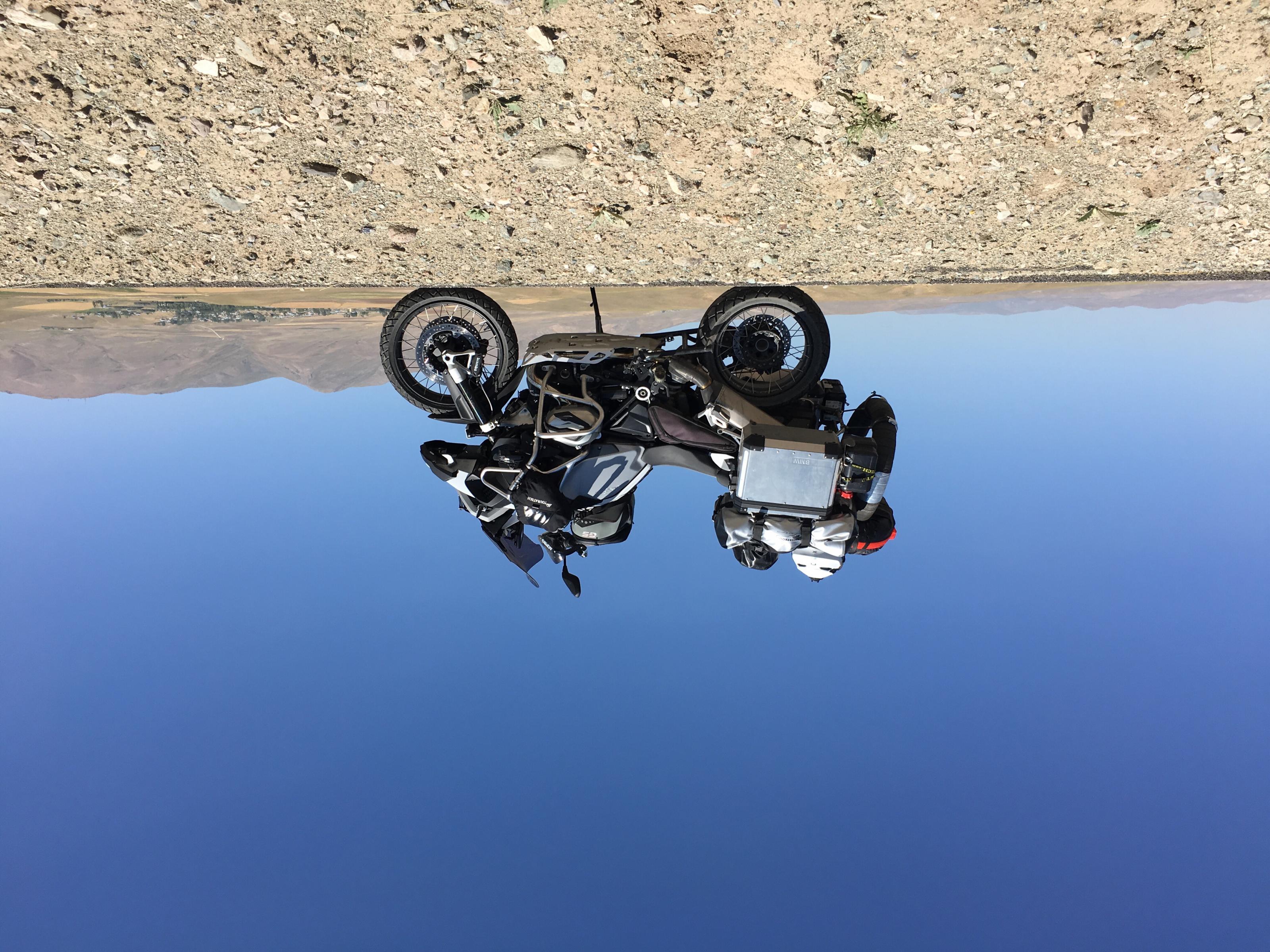

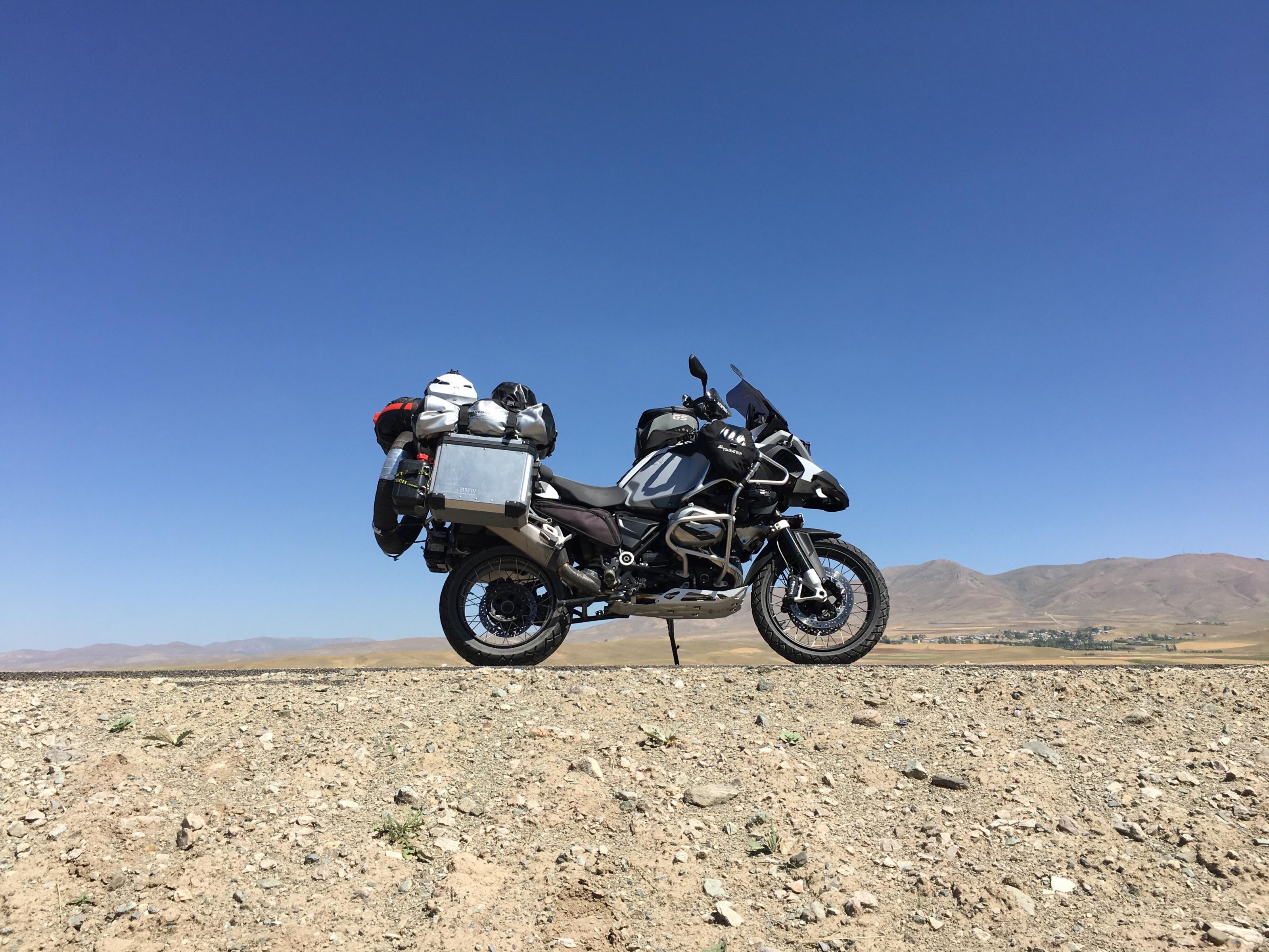

Türkei.jpgHallo zusammen
Nach meiner erfolgreichen Tour von der Schweiz nach Bangkok letztes Jahr, ist mein Motorrad inzwischen auch zurück und ich habe das Projekt "Leichter machen für die nächste Tour" begonnen.
Ziel ist es mit nur noch 25 kg Gepäck zu Reisen und gleichzeitig das Motorrad selber um 25 kg leichter zu machen.
(Zum Vergleich, die letzte Tour mit fast 50kg Zuladung und original GSA mit Zubehör wie Touratech Zusatzbügel etc. brachte ein Totalgewicht des bepackten Fahrzeuges von fast 350kg.
Bei tausenden von Offroad-Kilometern in Iran, Turkmenistan, Kirgisistan, Tadschikistan, China und Laos war das nicht immer angenehm.
Besonders weil ich die Maschine im vollgepackten Zustand trotz allen Tricks nicht mehr selber aufheben konnte.

dem Bild nach hast du Koffer dran. Die wiegen mit den Haltern gut und gern leer 15 kg. Gute Taschen tuns auch.
