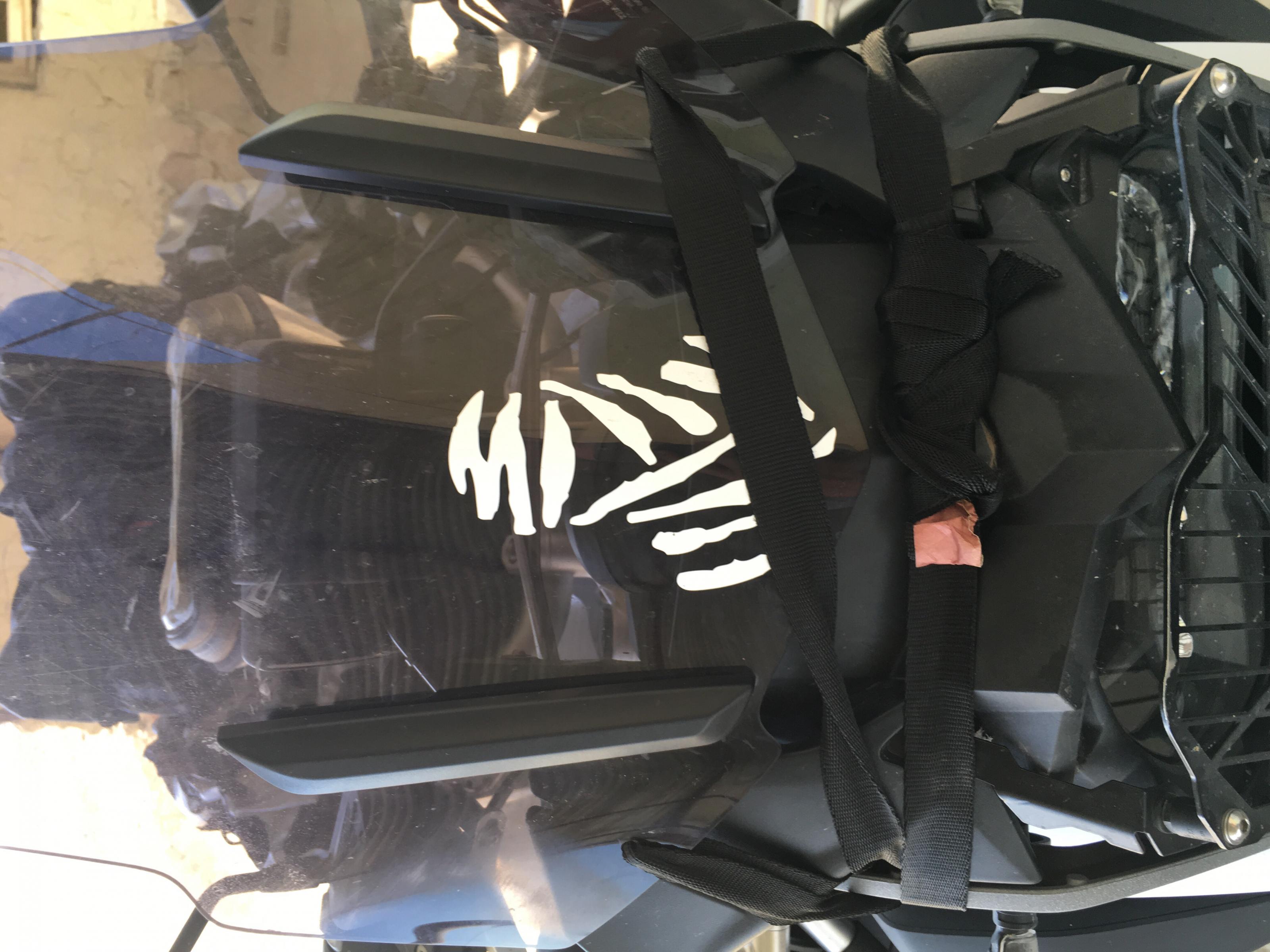

und danke, ja, der Hinweis mit der Scheibenverstellung ist sehr interessant.
ich habe die Scheibe noch nie verstellen müssen, und im Iran ist die Scheibenhalterung (dieses billige Aludruckguss-Teil) gebrochen und bin dann drei Monate mit der Scheibe an einem Spanngurt mittels zwei Löchern in der Scheibe problemlos gefahren.
