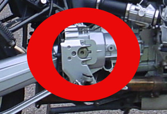

Ich such die Bemassung des rechten Lagerzapfens an der Schwinge. Mir fehlt so ein Teil, es ist nur blöderweise leicht mit dem Lagerzapfen des Kardangehäuses zu verwechseln und ausbauen kommt zeitlich nicht in Frage.
Es geht um folgende Teilenummer: 33172312563 bzw. Teil Nr. 6 in dieser Zeichnung:

Hab' ich auch schon versucht (mit dem Akkuschrauber). Gewindebohrer ist perfekt, schnell und einfach!

Was mir aber einfällt: Da ich nur den Festlagerzapfen wechsle, muss ich doch eigentlich nicht neu ausrichten, oder? Vorrausgesetzt der neue Lagerzapfen hat identisches Maß.

Du kannst ja bei einer 4V mal versuchen auszurichten. Du wärst der erste bei dem das notwendig ist.
Falls Du "einstellen" meinen solltest: Doch, das sollte man tun.
